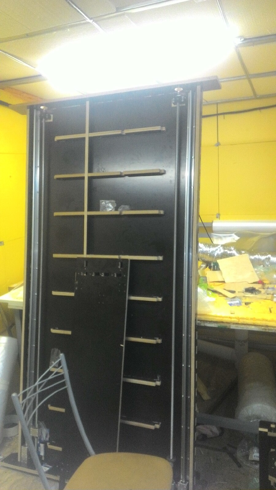

Всем доброго времени суток!
Собираю по маленьку. До НГ упал и повредил большой палец на правой руке, а после НГ заболел гриппом(((
Работа пока идет семимильными шагами(
fvgl6fD3FHw.jpg (3346 просмотров) <a class='original' href='./download/file.php?id=154340&sid=8aefda9e2e5d9694534e8f9cdd8839e2&mode=view' target=_blank>Загрузить оригинал (312.64 КБ)</a>

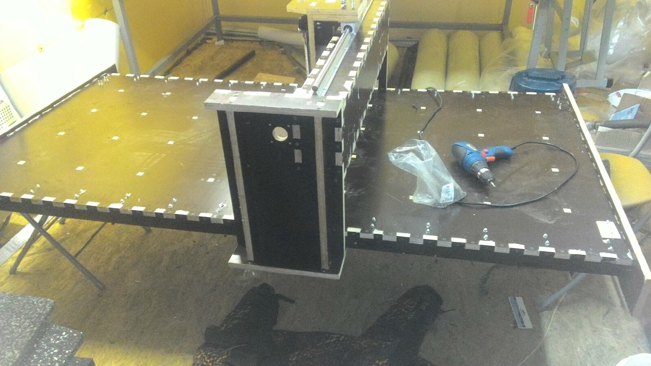

Сегодня закончил сборку.
Все соединения кареток и регулировки сажал на фиксатор резьбы.
_PbJLSgojgo.jpg (3306 просмотров) <a class='original' href='./download/file.php?id=154434&sid=8aefda9e2e5d9694534e8f9cdd8839e2&mode=view' target=_blank>Загрузить оригинал (366.89 КБ)</a>

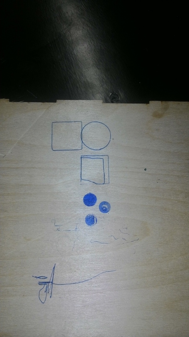

Вчера запустил проверку с ручкой.
Дрежал просто рукой поэтому и есть смешение т.к. одной рукой было не удержать, второй делал видео.
Видео так себе получилось, размыто))
завтра если работа позволит буду устанавливать шпиндель
AYPe7HIVy-8.jpg (3146 просмотров) <a class='original' href='./download/file.php?id=155447&sid=8aefda9e2e5d9694534e8f9cdd8839e2&mode=view' target=_blank>Загрузить оригинал (217.92 КБ)</a>

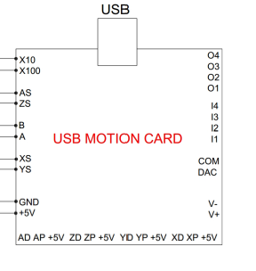

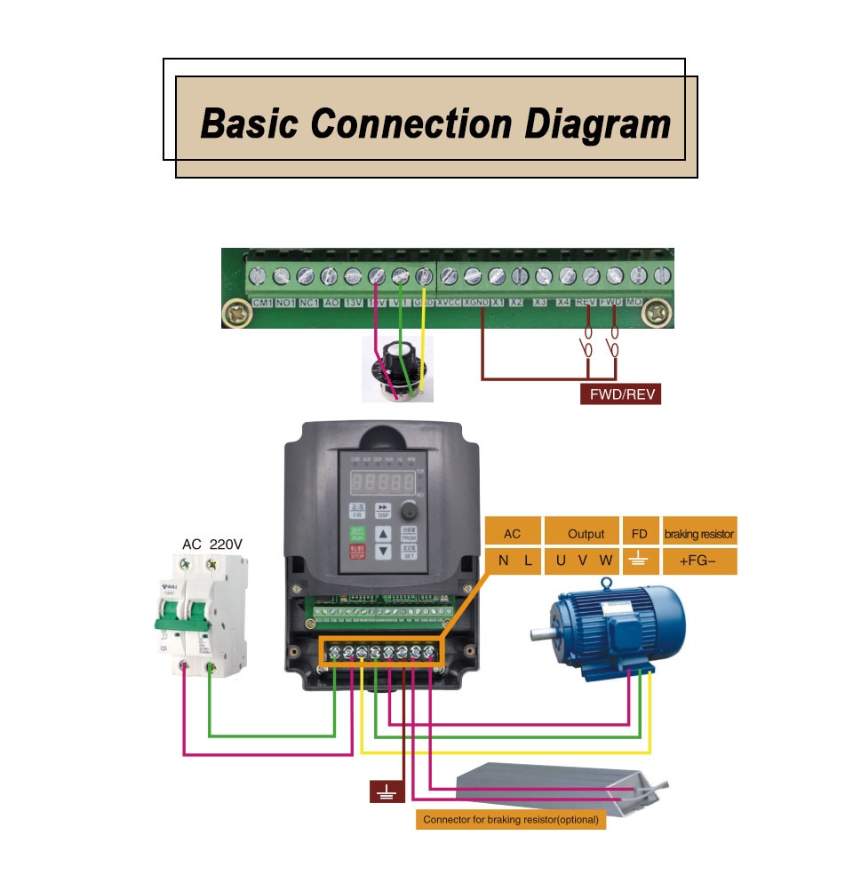

помогите разобраться куда подключать инвертор к плате управления?
есть ли разница ноль и фаза?)))
3XmAdO8WVnk.jpg (3106 просмотров) <a class='original' href='./download/file.php?id=155468&sid=8aefda9e2e5d9694534e8f9cdd8839e2&mode=view' target=_blank>Загрузить оригинал (88.28 КБ)</a>
Q0Px5vJrPrA.jpg (3106 просмотров) <a class='original' href='./download/file.php?id=155469&sid=8aefda9e2e5d9694534e8f9cdd8839e2&mode=view' target=_blank>Загрузить оригинал (98.58 КБ)</a>
slavyan75
Сообщения: 301
Репутация: 31
Настоящее имя: Вячеслав
Откуда: Tilsit
Re: Фрезерный станок фанерный с рабочим полем 1900х800
Сообщение slavyan75 »
а вы саму плату не желаете показать ?
ksawer
Сообщения: 73
Зарегистрирован: 24 окт 2018, 11:05
Сообщение ksawer »
slavyan75 писал(а):а вы саму плату не желаете показать ?
я и не заметил что не прикрепилось(((

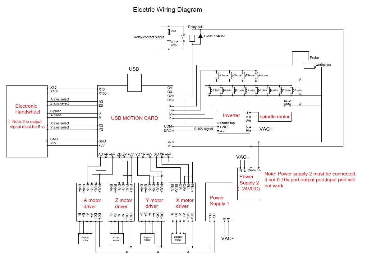

Вот плата USB Motion Card STB4100
Screenshot_4.png (3021 просмотр) <a class='original' href='./download/file.php?id=155548&sid=8aefda9e2e5d9694534e8f9cdd8839e2&mode=view' target=_blank>Загрузить оригинал (23.2 КБ)</a>
conecct.jpg (3010 просмотров) <a class='original' href='./download/file.php?id=155550&sid=8aefda9e2e5d9694534e8f9cdd8839e2&mode=view' target=_blank>Загрузить оригинал (114.35 КБ)</a>
Последний раз редактировалось ksawer 27 янв 2019, 17:27, всего редактировалось 1 раз.

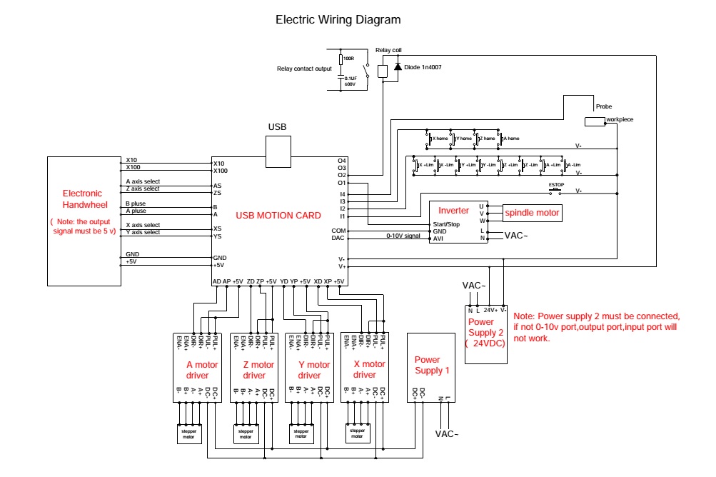

slavyan75
Сообщения: 301
Репутация: 31
Откуда: Tilsit
вот схема всех подключений
shematic 4100.jpg (3016 просмотров) <a class='original' href='./download/file.php?id=155549&sid=8aefda9e2e5d9694534e8f9cdd8839e2&mode=view' target=_blank>Загрузить оригинал (168.99 КБ)</a>

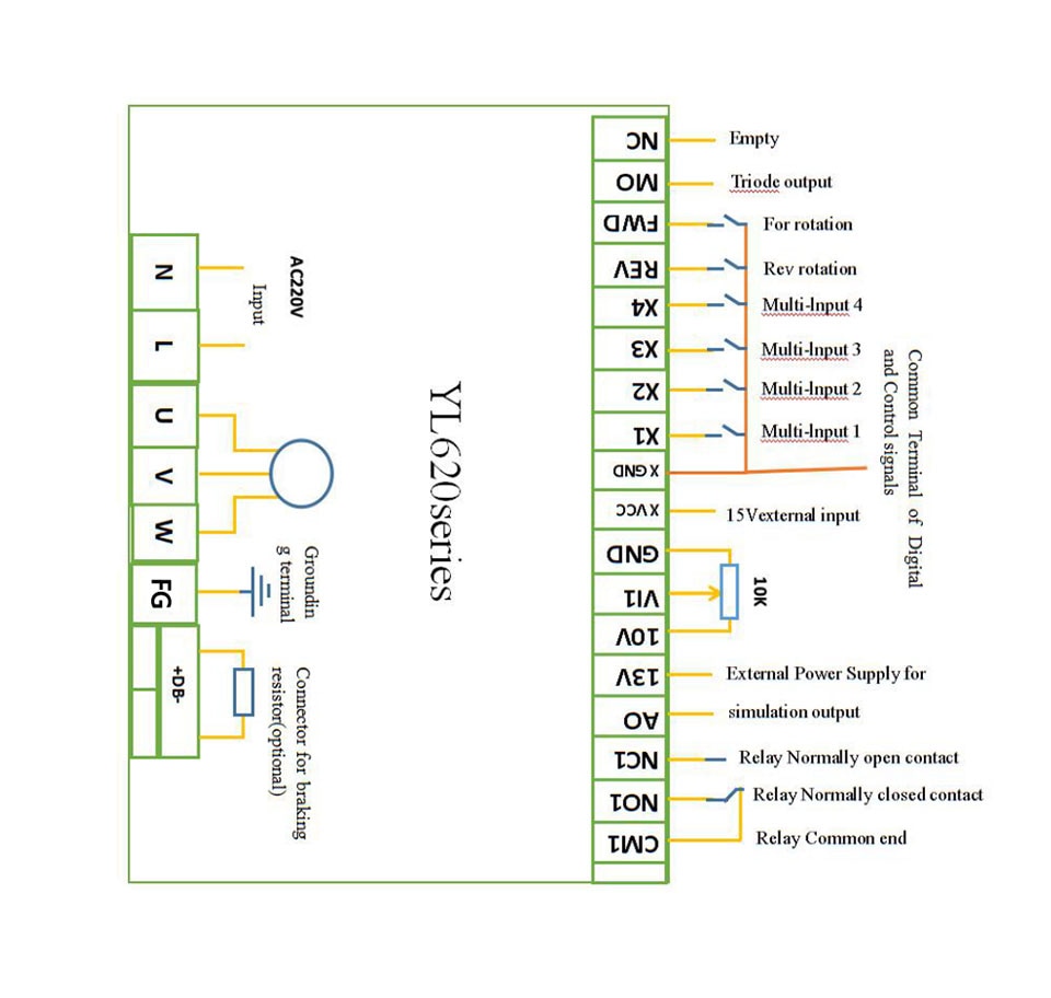

Пока разбираюсь с подключением шпинделя
Может кто уже подключал частоник YL620? информации по этому частотнику почти "0"
