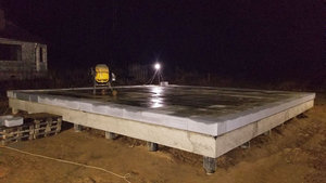

Сейчас уже снег пошел, и стройку, видимо, заморожу до весны. На работу тоже времени нужно довольно много.

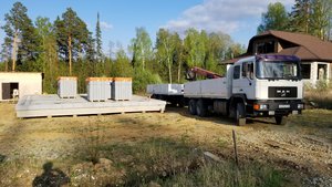

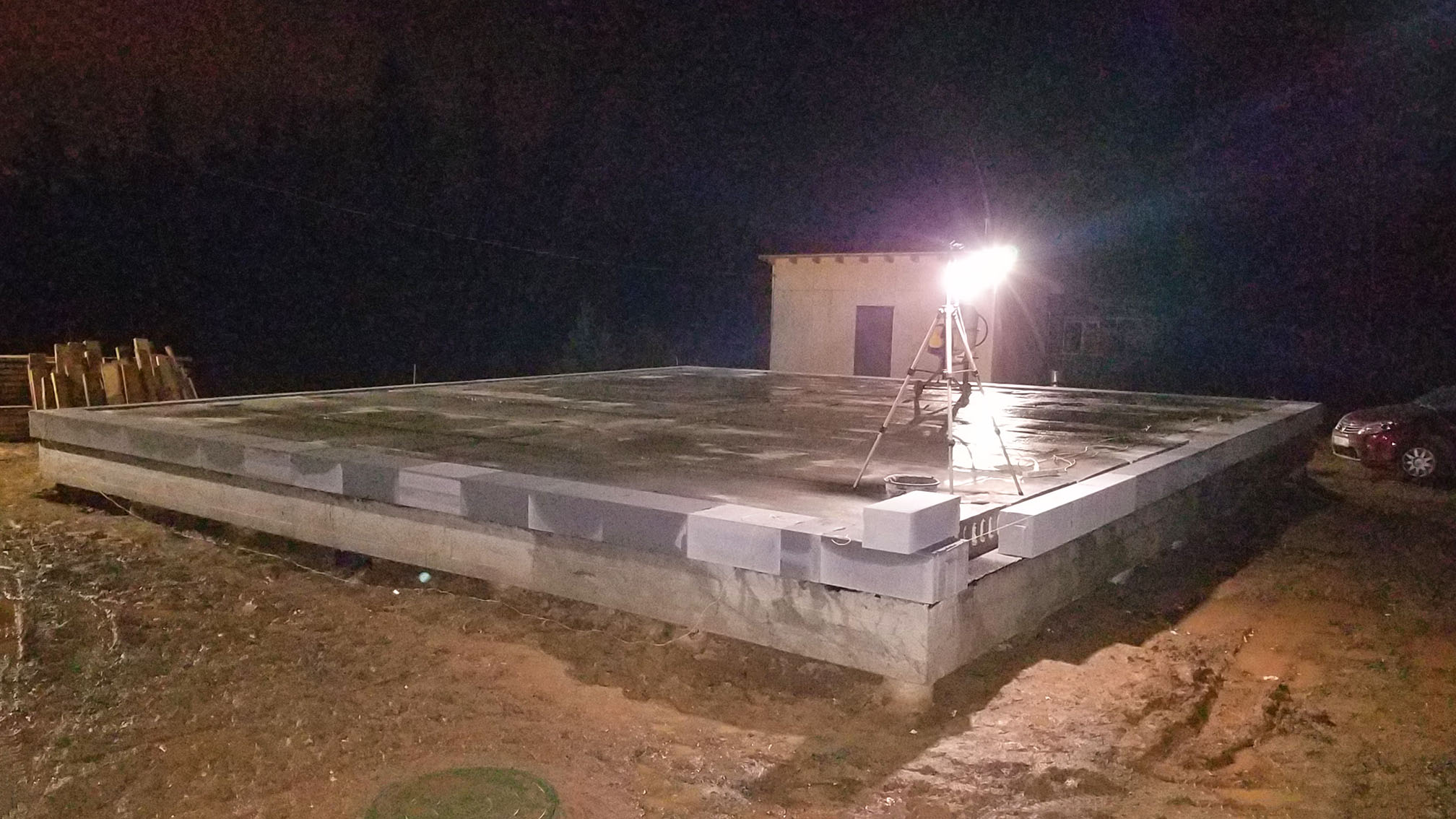

Снег растаял, но по мокрой мягкой глине все равно грузовик проехать не смог бы. Так что пришлось ждать, когда подсохнет.
На фото — 28 апреля 2019.

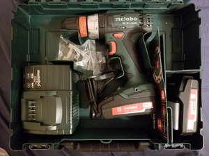

Попросили меня продать мой прежний шуруповерт.
Так что прикупил себе помощнее (крышку нужно будет строить осенью).
2019-05-02 21-42-05.JPG (3533 просмотра) <a class='original' href='./download/file.php?id=163457&mode=view' target=_blank>Загрузить оригинал (2.94 МБ)</a>
Хотелось с бесщеточным мотором, но приличные со съемным патроном и бесщеточным мотором чрезмерно дорогие. Маркетинг, за ногу его...

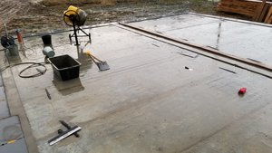

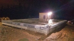

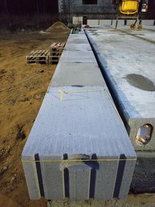

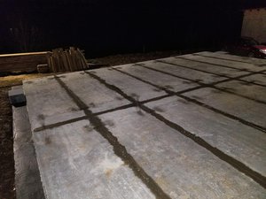

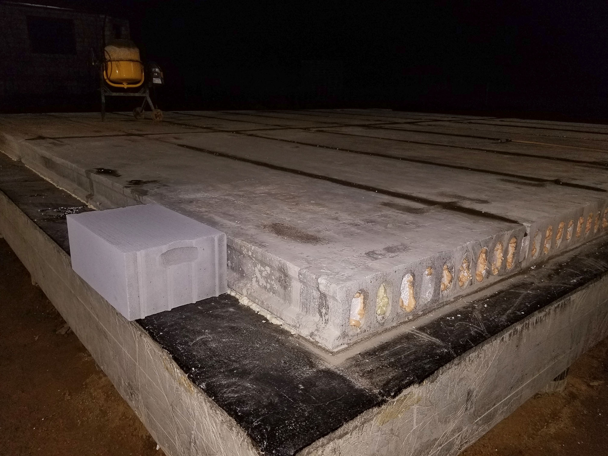

Выровнял бетоном плоскости под стены.
2019-05-09 19-54-46.JPG (3533 просмотра) <a class='original' href='./download/file.php?id=163458&mode=view' target=_blank>Загрузить оригинал (3.9 МБ)</a>

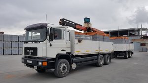

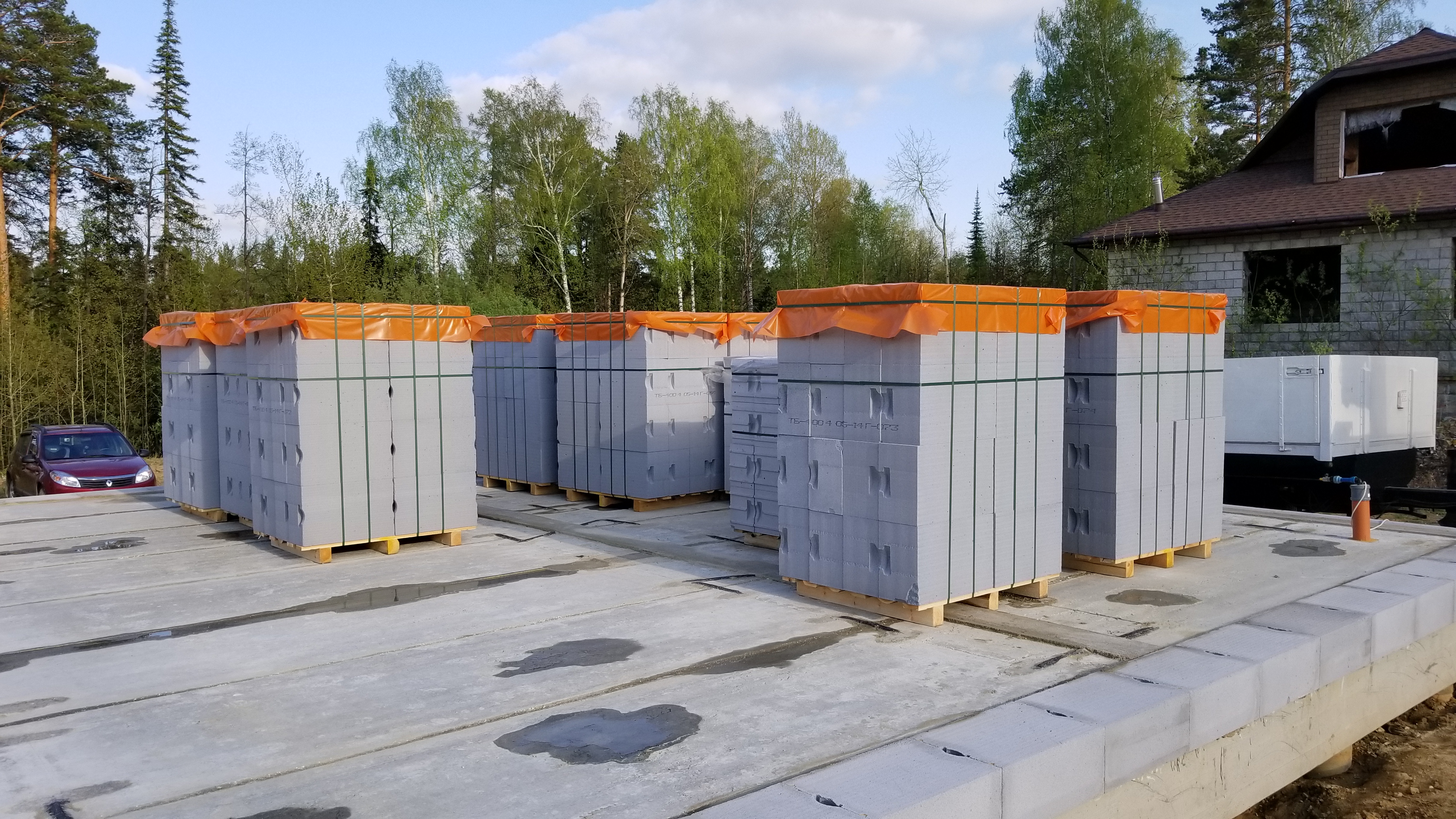

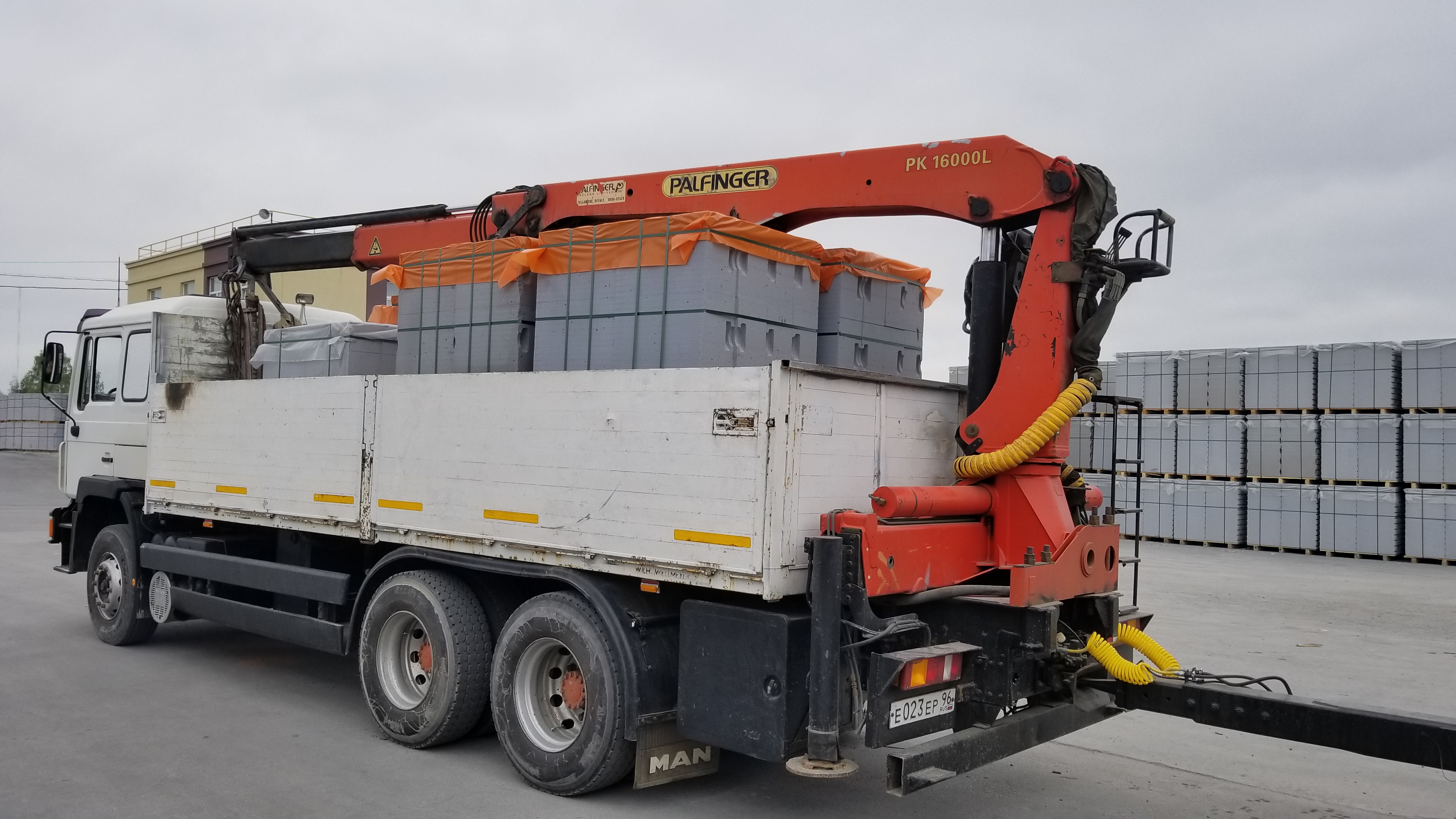

Дня два не шел дождь и удалось, наконец, привезти блоки:

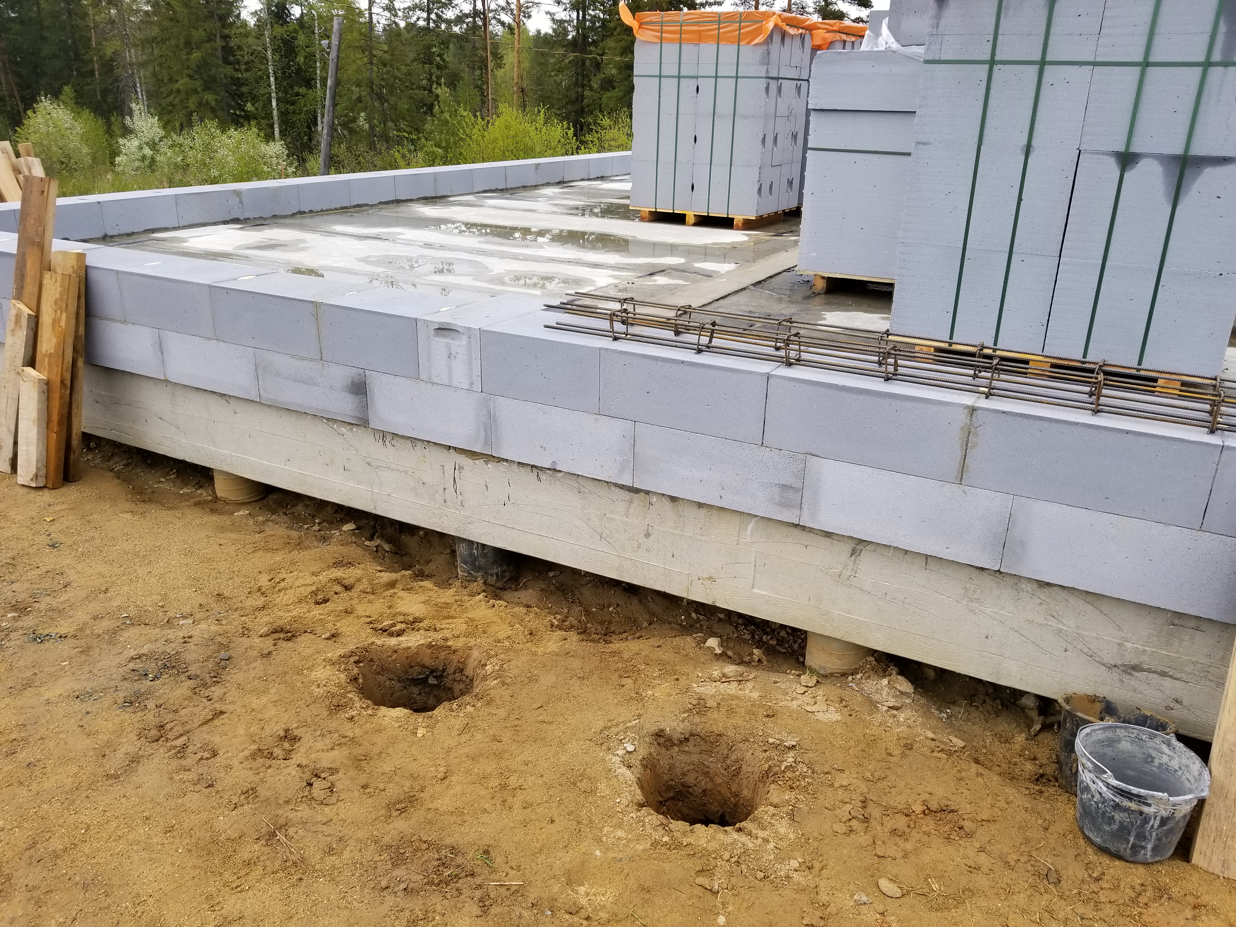

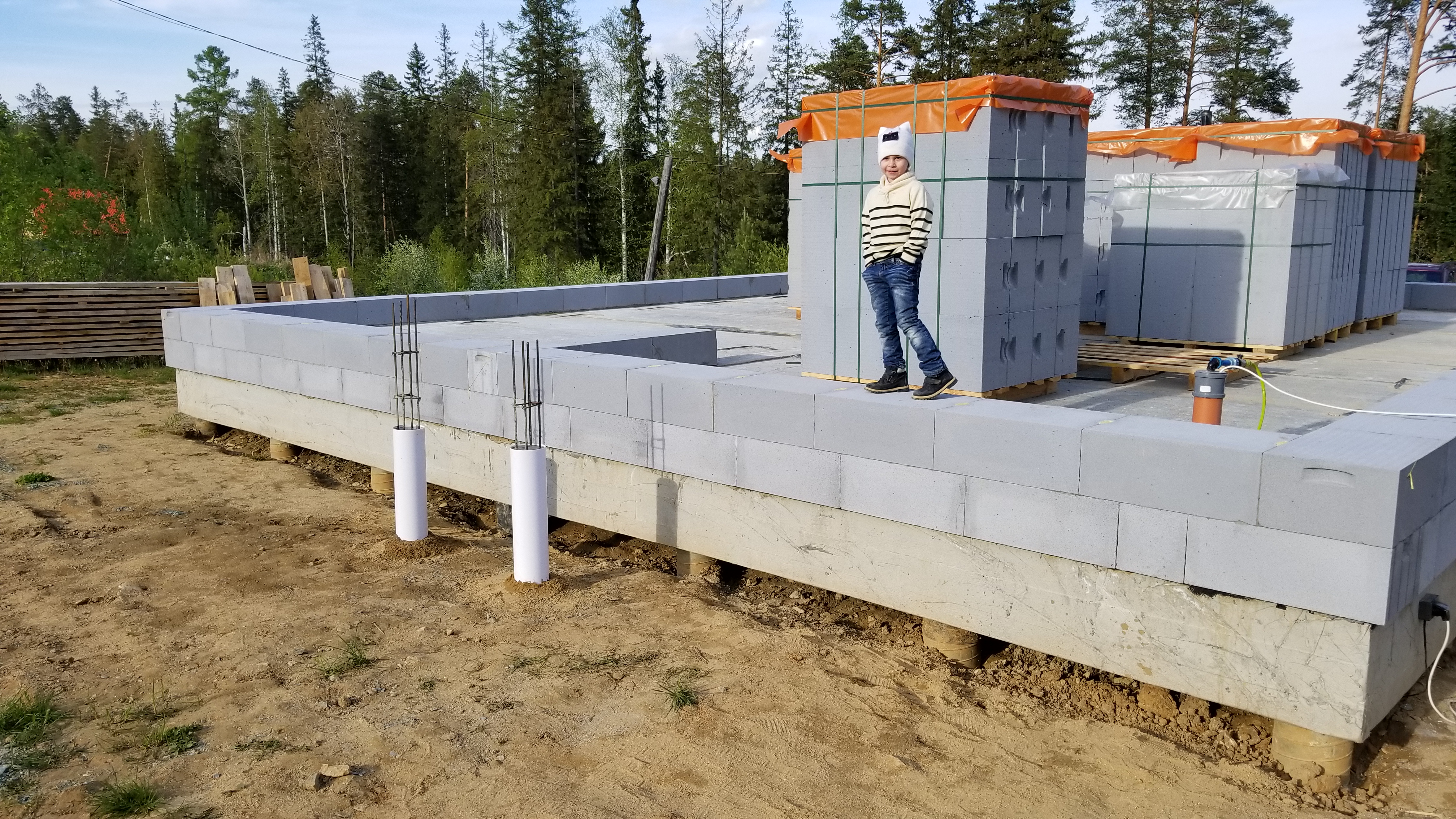

Возник вопрос со входом и крыльцом. Т.к. нужно будет как-то попадать внутрь, когда буду возводить стены.
Пробурил вручную пару ям. Тяжело, конечно, бурить налипающий скальный грунт, но, за 4 дня справился. Купил пару вентиляционных труб и арматуры. Связал армокаркасы. Забетонировал столбы для крыльца.
2019-05-21 16-40-32.jpg (3533 просмотра) <a class='original' href='./download/file.php?id=163469&mode=view' target=_blank>Загрузить оригинал (571.57 КБ)</a>
2019-05-21 16-48-55.JPG (3533 просмотра) <a class='original' href='./download/file.php?id=163466&mode=view' target=_blank>Загрузить оригинал (6.22 МБ)</a>
2019-05-21 16-41-16.JPG (3533 просмотра) <a class='original' href='./download/file.php?id=163467&mode=view' target=_blank>Загрузить оригинал (4.79 МБ)</a>
2019-05-23 18-30-28.JPG (3533 просмотра) <a class='original' href='./download/file.php?id=163465&mode=view' target=_blank>Загрузить оригинал (4.52 МБ)</a>

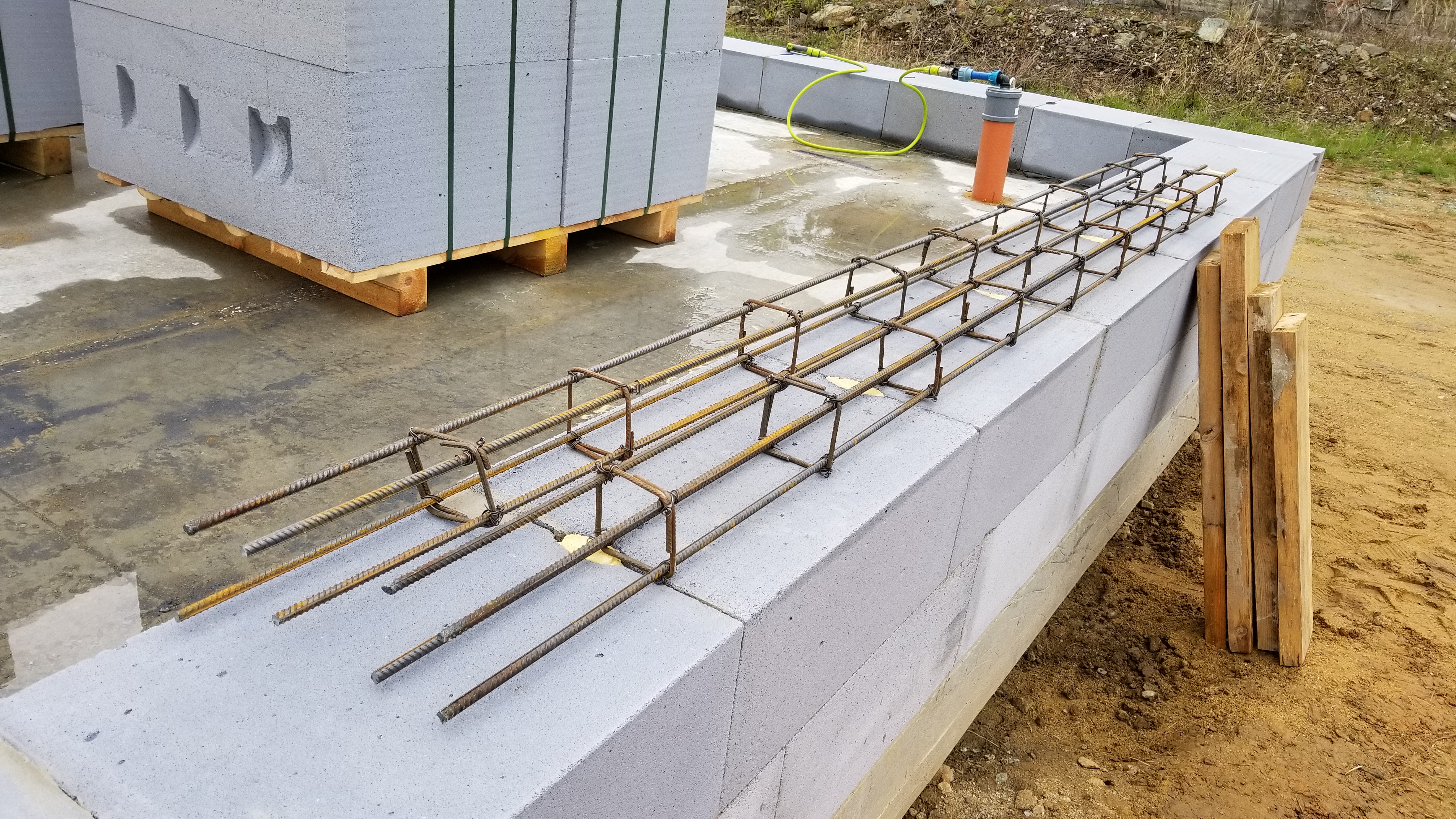

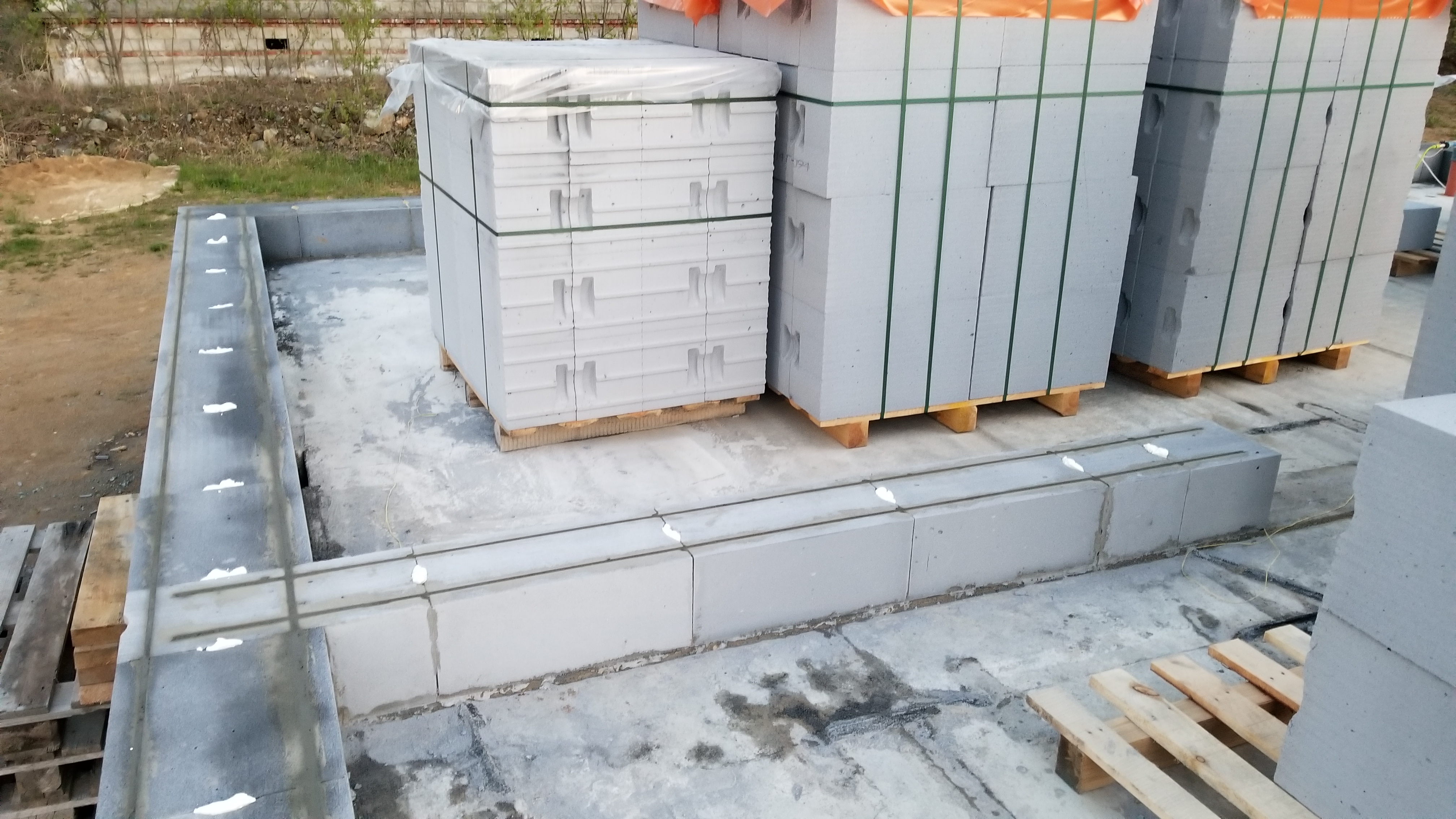

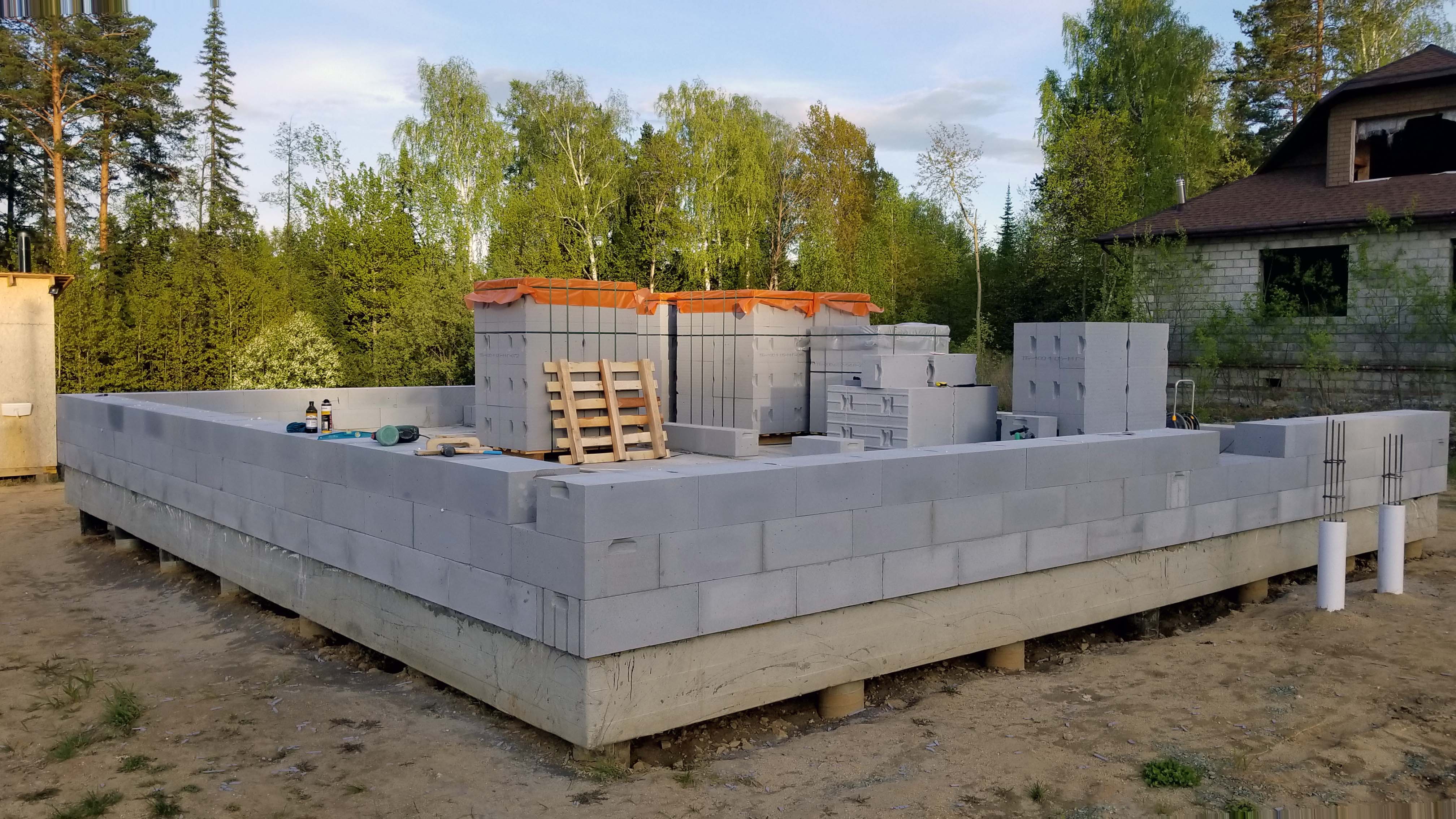

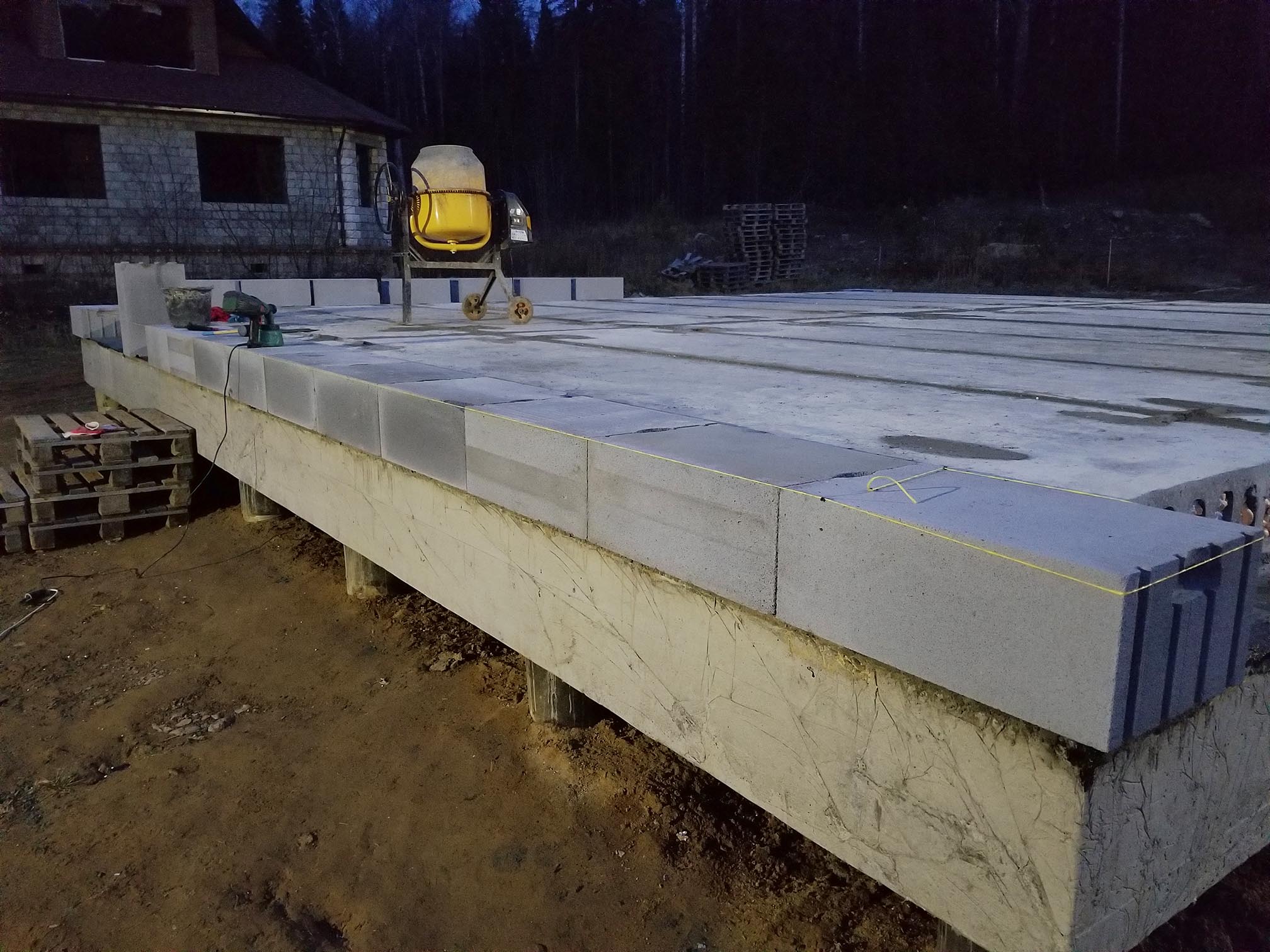

Первый ряд уложил на цементный клей, т.к. основание было не ровное. Армировал стеклопластиковой араматурой (для данной цели она прекрасно подходит). Пропилы делал обычной циркуляркой.
2019-05-25 21-51-32.JPG (3533 просмотра) <a class='original' href='./download/file.php?id=163470&mode=view' target=_blank>Загрузить оригинал (2.73 МБ)</a>
Следующий ряд уже укладывал на клей-пену. Получается вдвое быстрее, чище, и заметно ровнее.

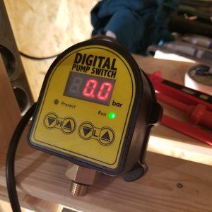

Вот еще китайское реле давления прикупил за 1200 руб.
Решил все же использовать гидроаккумулятор. С таким реле намного проще правильно настроить диапазон в соответствии с давлением воздуха в баке (а не вслепую, как с механическими реле). Да и понадежнее такое реле, полагаю, чем механические.
Думаю, еще стоит плавный пуск потом добавить.
2019-05-25 21-59-06.JPG (3533 просмотра) <a class='original' href='./download/file.php?id=163472&mode=view' target=_blank>Загрузить оригинал (1.79 МБ)</a>
До этого хотел поставить частотник (специализированный) для регулировки оборотов насоса в зависимости от расхода воды, но передумал. Многовато у него недостатков.

Это те самые блоки, которые можно пальцем проковырять?
Re: Начал строительство дома (фото)
MX_Master писал(а):Это те самые блоки, которые можно пальцем проковырять?
Да, мне тоже интересно, что это пеноблок (газоблок), или бетоноблок.
А то первый, не хило впитывает влагу с воздуха во время всей стройки и не очень хочет высыхать. Повышается вероятности появления плесени.

michael-yurov писал(а):Выровнял бетоном плоскости под стены.
Прошабрить-то не забыл?

У нас сейсмика, так что газоблок только при Ж-Б каркасе в качестве наполнителя стенового проема разрешается использовать.
Влага пропитывается в стены. Оно то сохнет, но влажность и в воздухе есть.
Но толку от просушки, если наноситься штукатурка. Влажность от неё так же впитывается.
А то, что действительно в ней можно ногтями дырочку выковырять - молчу.
Так то запаришься ковырять. Но, да, видимую вмятину пальцем оставить реально при большом желании и старании, если блоки низкой плотности.
Один блок около 40 кг. Пилятся довольно легко циркуляркой.
xenon-alien писал(а):Да, мне тоже интересно, что это пеноблок (газоблок), или бетоноблок.
Газозолоблок «Теплит». Самые теплые из всех пенобетонов при равной прочности. И геометрия блоков хорошая (выше среднего).
xenon-alien писал(а):А то первый, не хило впитывает влагу с воздуха во время всей стройки и не очень хочет высыхать. Повышается вероятности появления плесени.
Высохнет, никуда не денется. Плесень внутри самого блока, полагаю, не появится. Помещение, да, придется долго просушивать.

Prav писал(а):Прошабрить-то не забыл?
Это я сейчас шабрю перед укладкой каждого блока. Прикладываю, притираю. Смотрю горизонтальность, качается ли. Специальной теркой выправляю плоскость. Встают как влитые (как в египетских пирамидах, где лезвие в зазор не проходит). Можно без клея дом собирать.

michael-yurov писал(а):Один блок около 40 кг
А размер какой при таком весе?
Мастерю писал(а):А размер какой при таком весе?
Для внешних стен — 625 × 400 × 250 (вес блока 35,440 кг). Для центральной несущей стены — 625 × 300 × 250 (немного больше — 37,336 кг, т.к. плотность в 1,5 раза выше).
Они пока свежие влажные — тяжелее. Подсохнут будут полегче.
