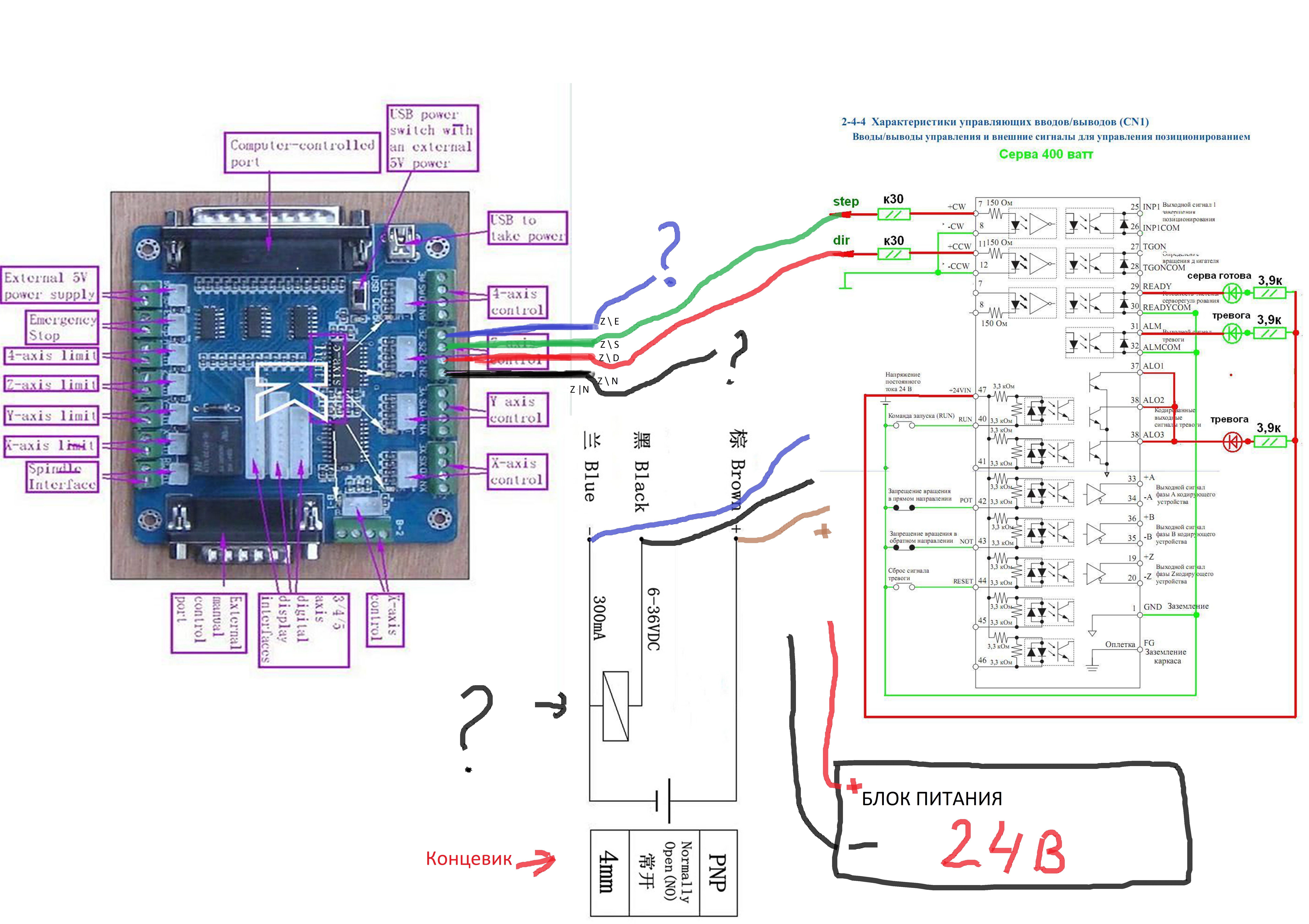

Купил я индукционные датчикки и блок питания на 24в:)
Подскажите пожалуйста куда,к какому разъёму сервопривода их подключать и как включить в настройках,а то я что-то ни чего не понимаю?
Re: Про сервы Yaskawa
Концевики заведешь через ЧПУ они же тебе будут искать Дом. Если ты их подключешь к сервоприводу то еще придется ставить еще датчики.
Схему подключения выкладывал в этой теме http://www.chipmaker.ru/topic/30269/ изучай.

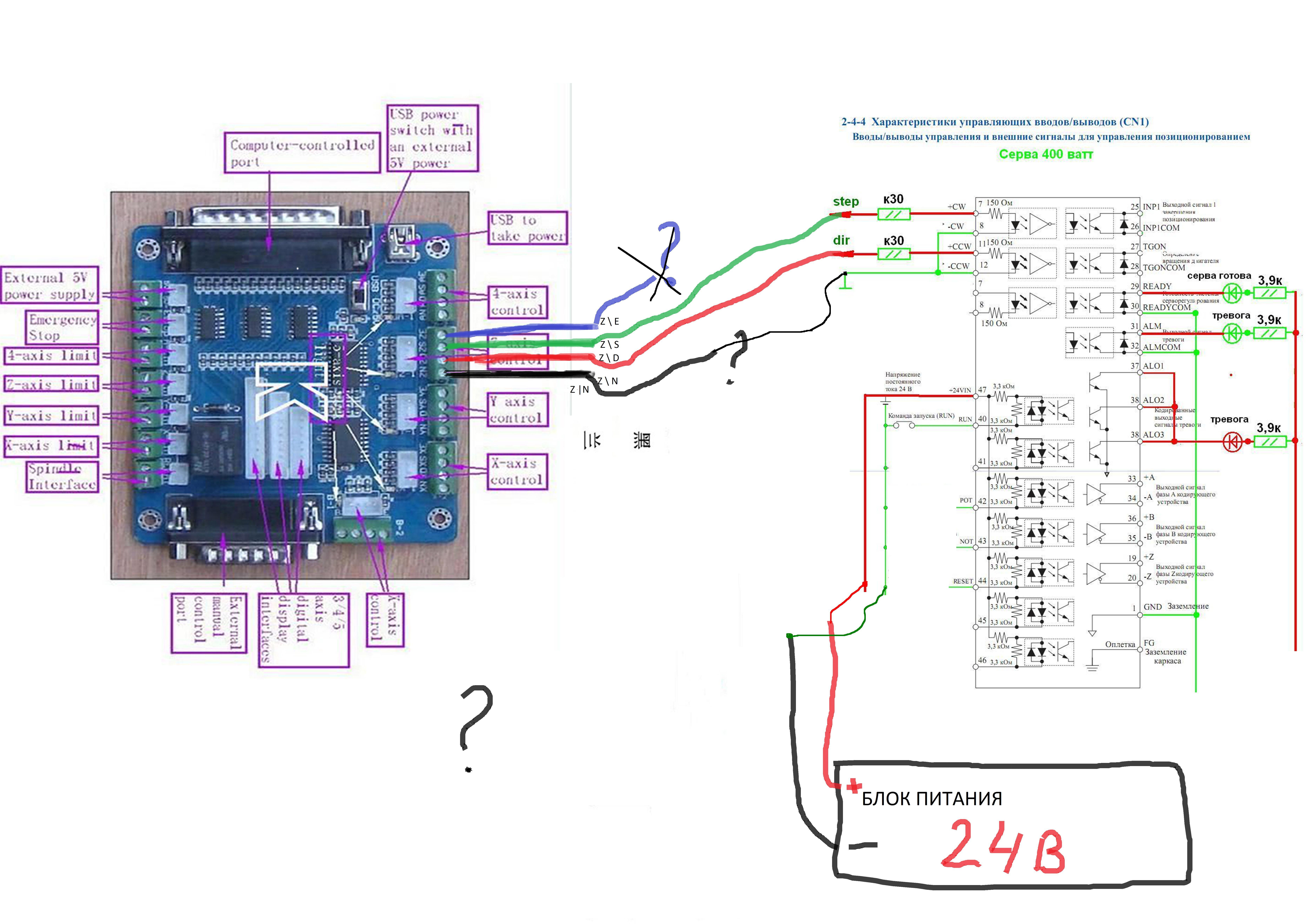

Получил я наконец плату оптопривязки
Помогите пожалуйста подключить её к Yaskawa SGDH-04AE и как блок питания на 24в с концеиком подсоединить?
Степ / дир вроде понятно ,а куда всё остальное не пойму?
Вот схема;
Сергей= писал(а):Помогите пожалуйста подключить её к Yaskawa SGDH-04AE и как блок питания на 24в
Пробуй так и не забудь про резисторы
Схема (1).jpg (5807 просмотров) <a class='original' href='./download/file.php?id=9225&mode=view' target=_blank>Загрузить оригинал (1.72 МБ)</a>
Сергей= писал(а):на 24в с концеиком подсоединить?
Пока двигатель не будет крутиться про КОНЦЕВИКИ ЗАБУДЬЬЬЬЬЬ
