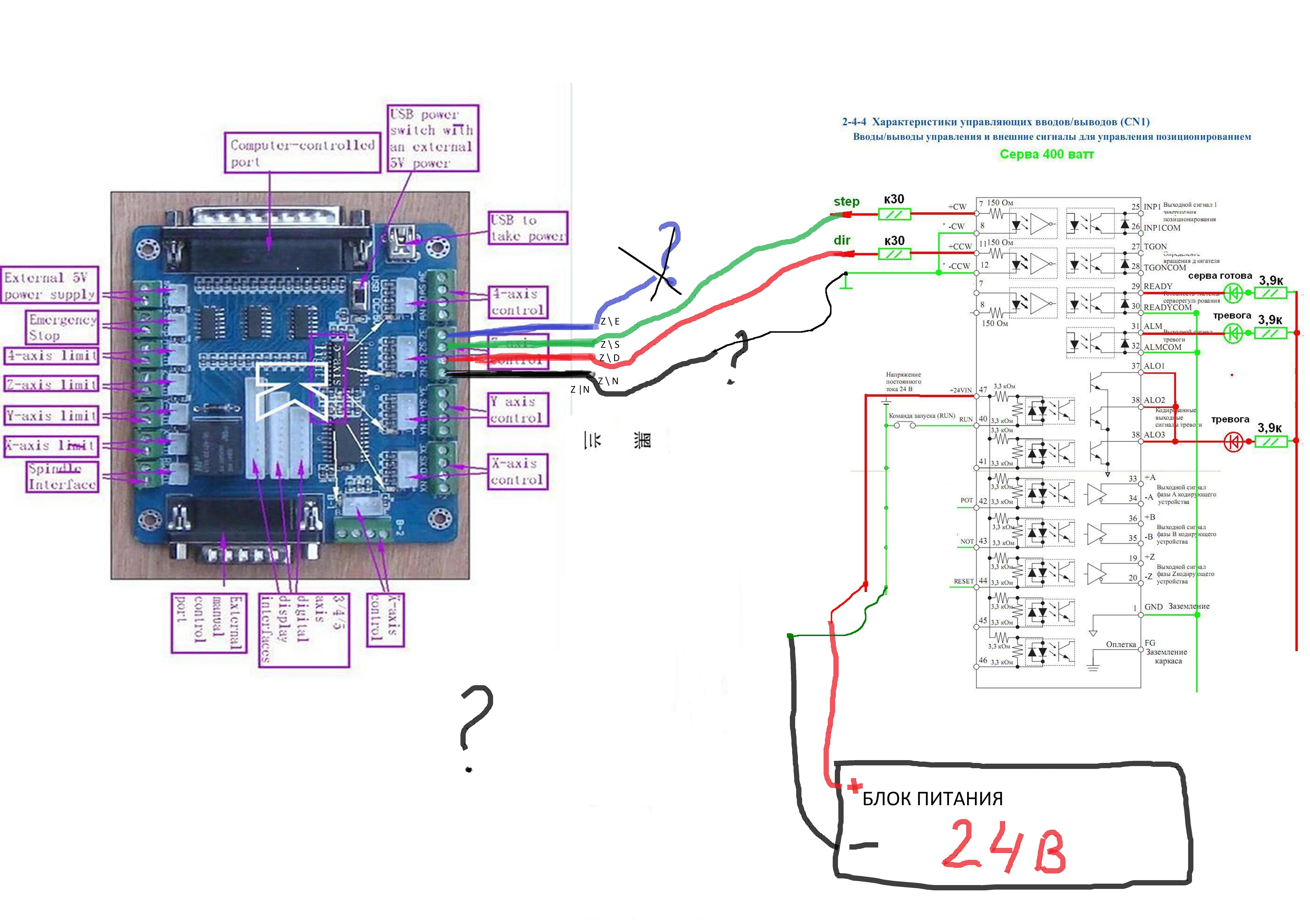

Получил я наконец плату оптопривязки
Помогите пожалуйста подключить её к Yaskawa SGDH-04AE и как блок питания на 24в с концеиком подсоединить?
Степ / дир вроде понятно ,а куда всё остальное не пойму?
Вот схема;
Схема.jpg (5814 просмотров) <a class='original' href='./download/file.php?id=9221&sid=4b4c282b0df4a02a6bee6ac98101aa45&mode=view' target=_blank>Загрузить оригинал (3.38 МБ)</a>

Re: Про сервы Yaskawa
Сергей= писал(а):Помогите пожалуйста подключить её к Yaskawa SGDH-04AE и как блок питания на 24в
Пробуй так и не забудь про резисторы
Схема (1).jpg (5809 просмотров) <a class='original' href='./download/file.php?id=9225&sid=4b4c282b0df4a02a6bee6ac98101aa45&mode=view' target=_blank>Загрузить оригинал (1.72 МБ)</a>
Сергей= писал(а):на 24в с концеиком подсоединить?
Пока двигатель не будет крутиться про КОНЦЕВИКИ ЗАБУДЬЬЬЬЬЬ
