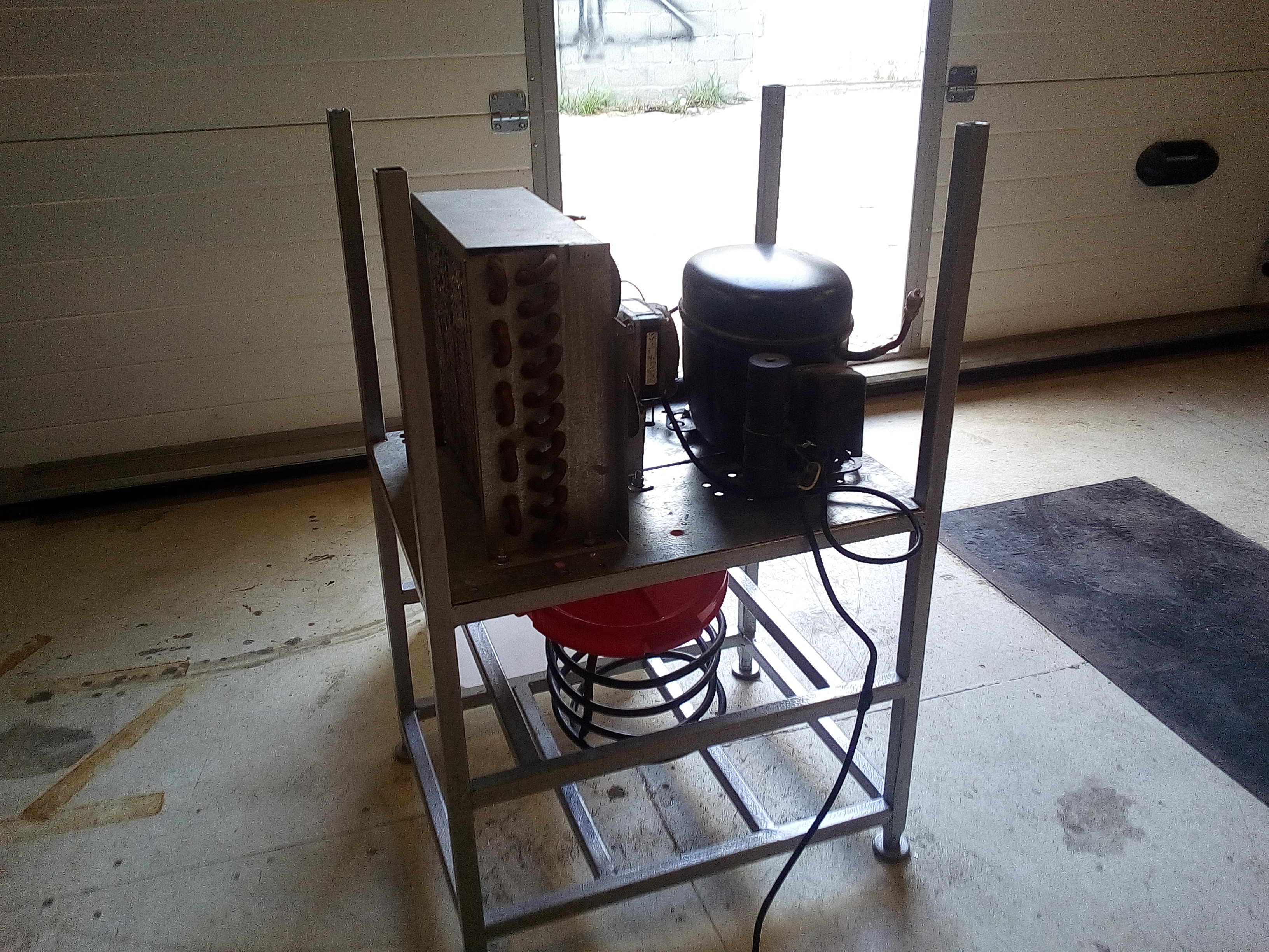

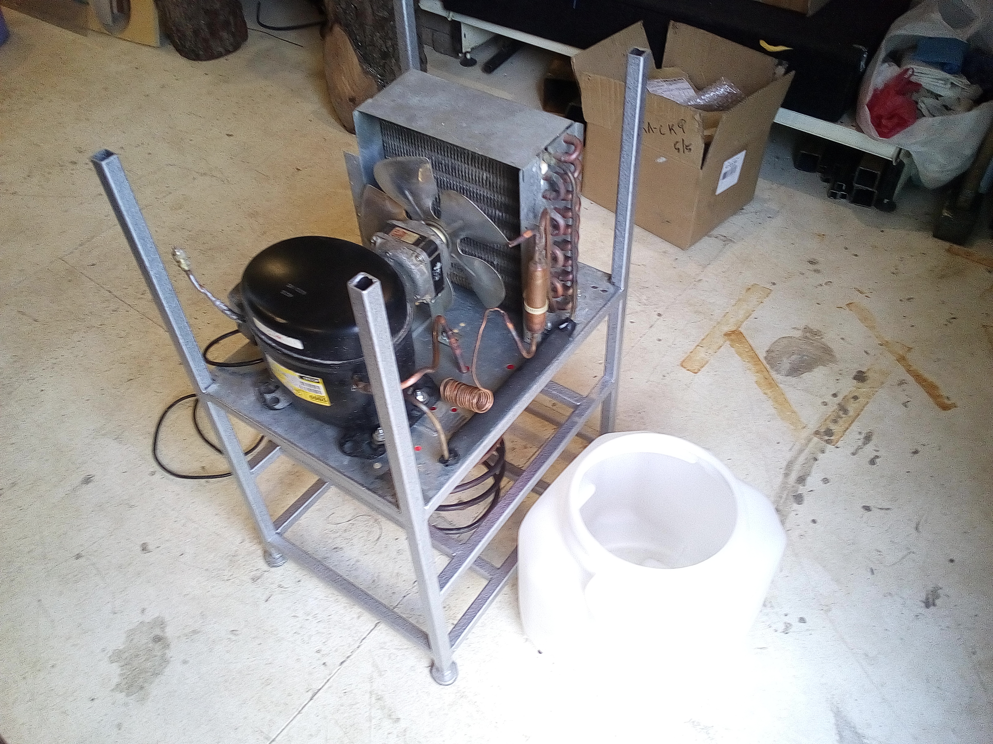

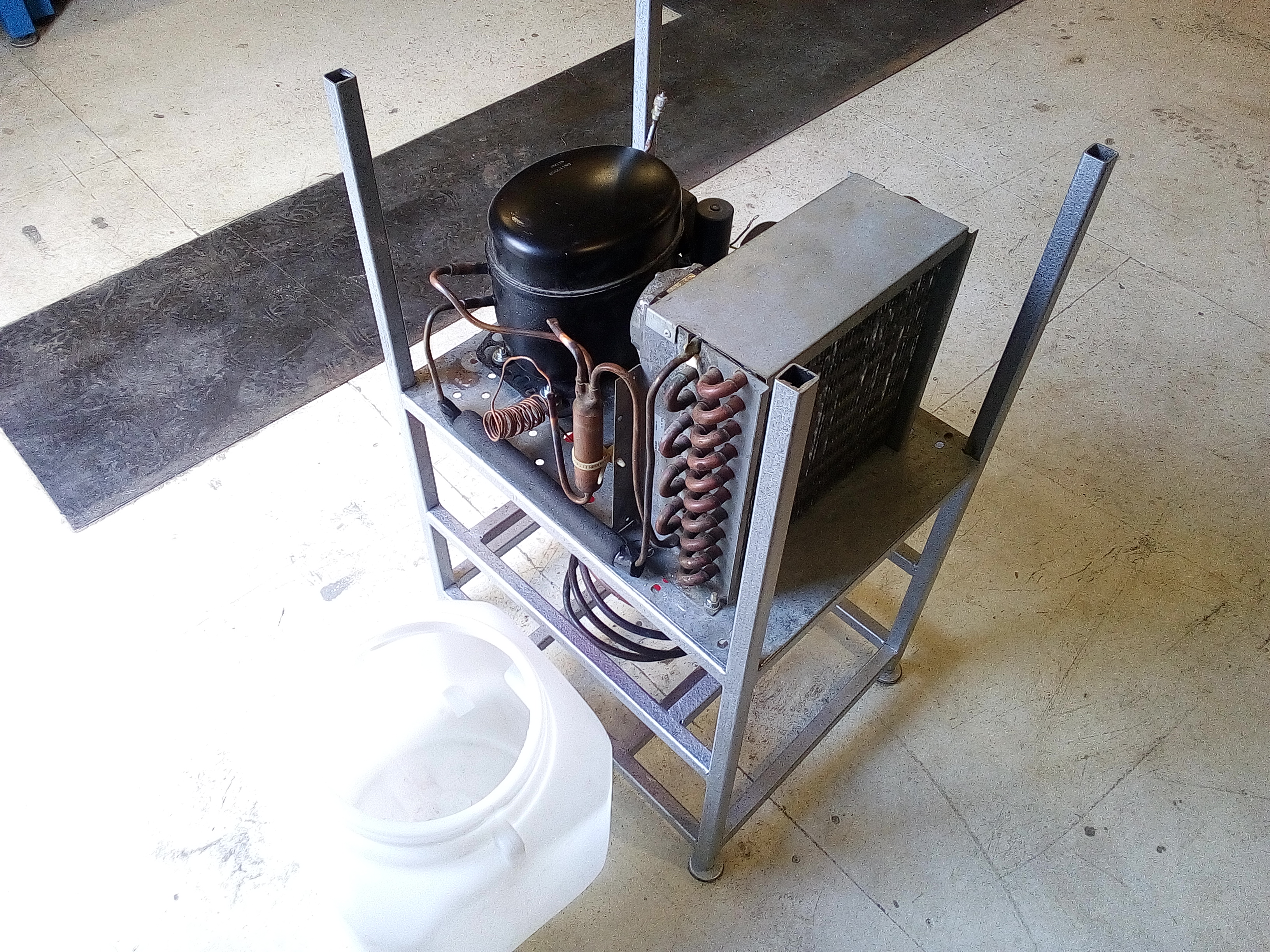

Пока суть да дело, начал собирать чиллер для трубки.
IMG_20180707_193151.jpg (3886 просмотров) <a class='original' href='./download/file.php?id=142459&mode=view' target=_blank>Загрузить оригинал (3.54 МБ)</a>
IMG_20180707_193232.jpg (3886 просмотров) <a class='original' href='./download/file.php?id=142460&mode=view' target=_blank>Загрузить оригинал (3.42 МБ)</a>
IMG_20180707_193246.jpg (3886 просмотров) <a class='original' href='./download/file.php?id=142461&mode=view' target=_blank>Загрузить оригинал (3.59 МБ)</a>
За основу взял испаритель от чего-то промышленного, холодильный компрессор.
Внизу будет пластиковая бочка на 20 л, в ней помпа, датчик температуры воды.
Следить за всем будет контроллер, по датчику включать-выключать компрессор.

у меня емкость меньше 10 л, включается раз в полчаса при работающем стаке, у тебя вообще включаться не будет )
Umnik
Сообщения: 2344
Репутация: 2153
Настоящее имя: Георгий
Откуда: Калуга
Re: Лазерный станочек 1500х1500
Сообщение Umnik »
Жижи будет не так много, думаю, литров 15 наверно.
Возможно, придется поставить компрессор чуть послабее, еще нужны будут полевые испытания..
Но в целом - уже работает, холодит))

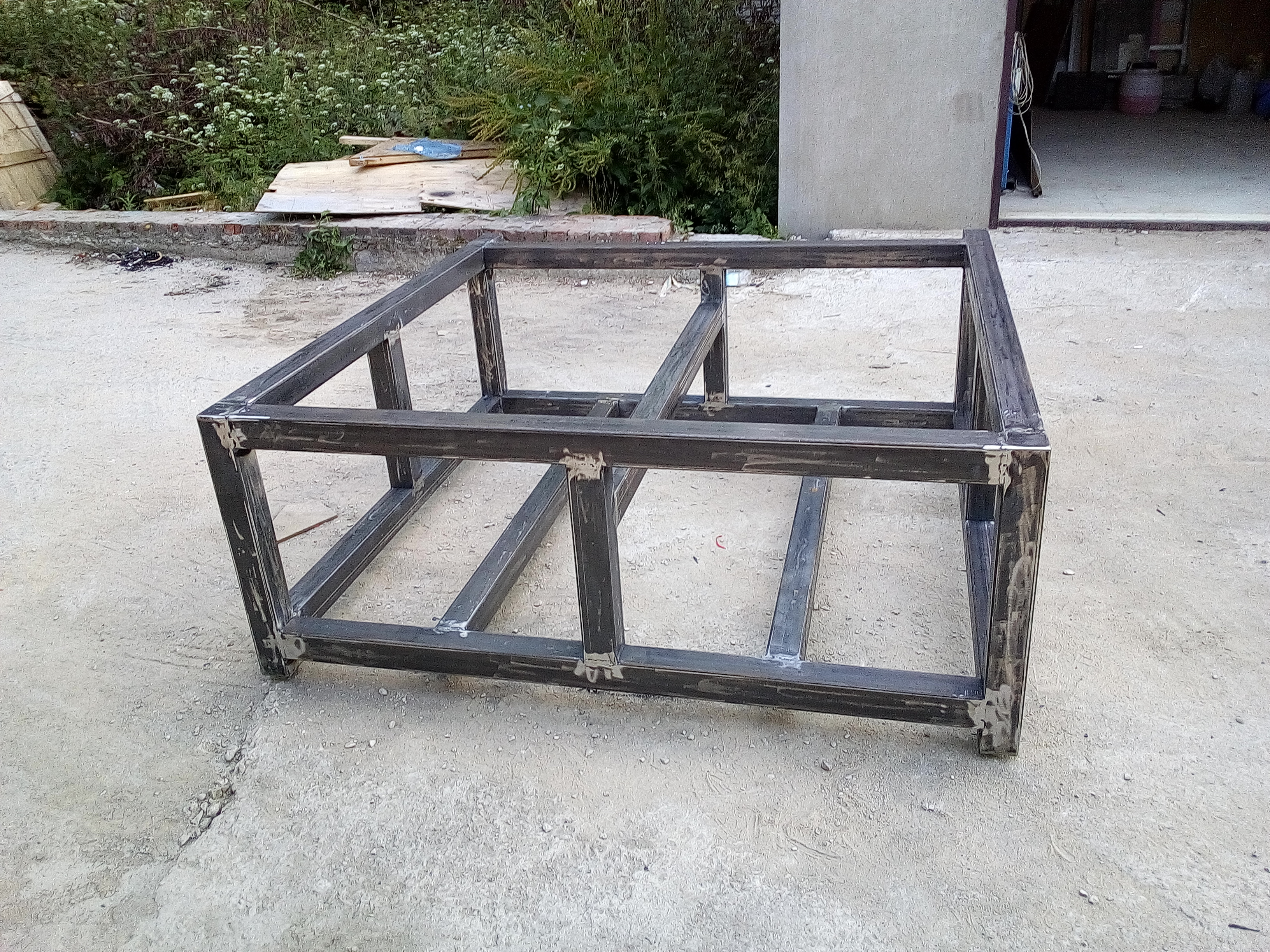

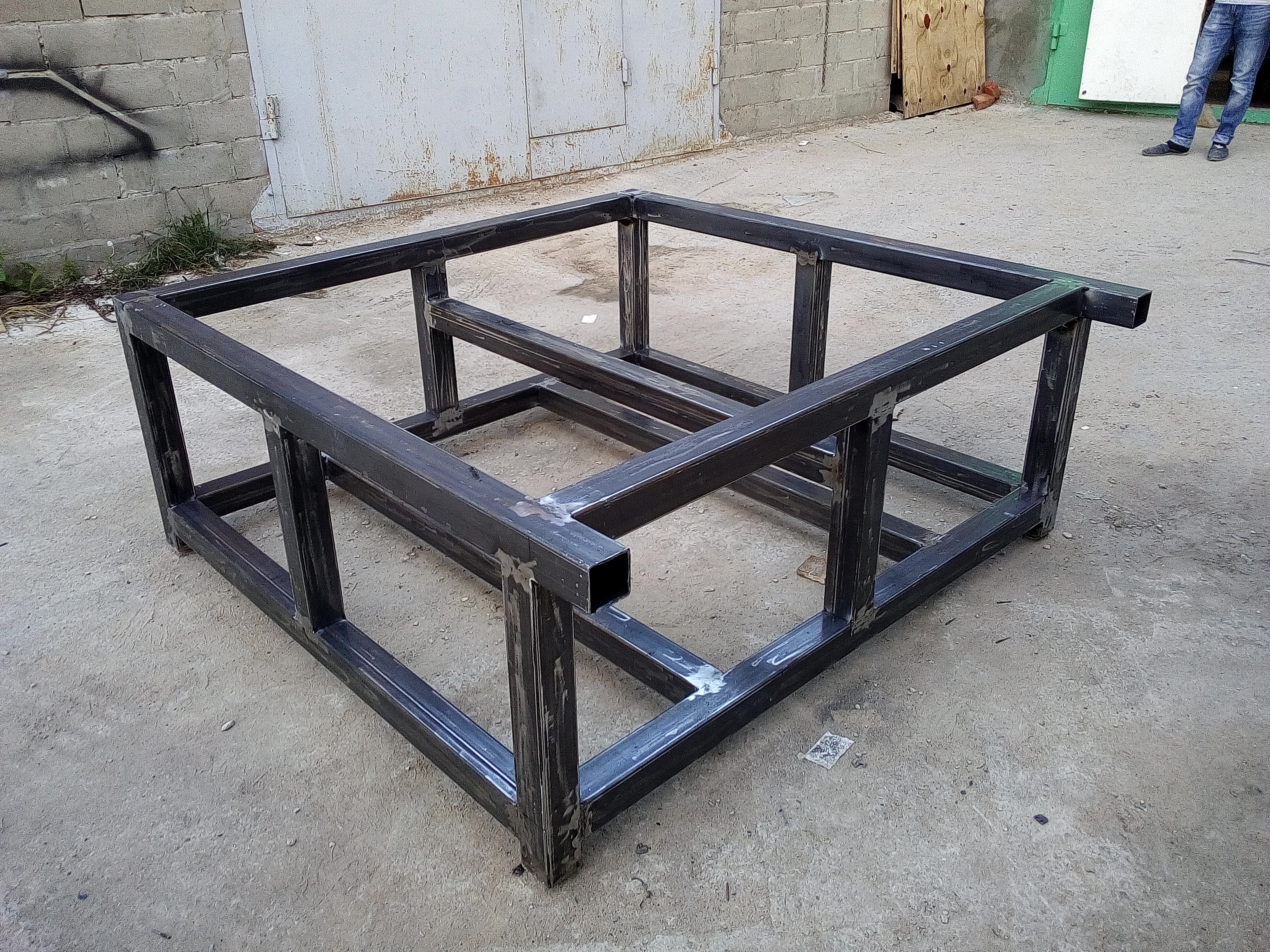

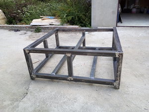

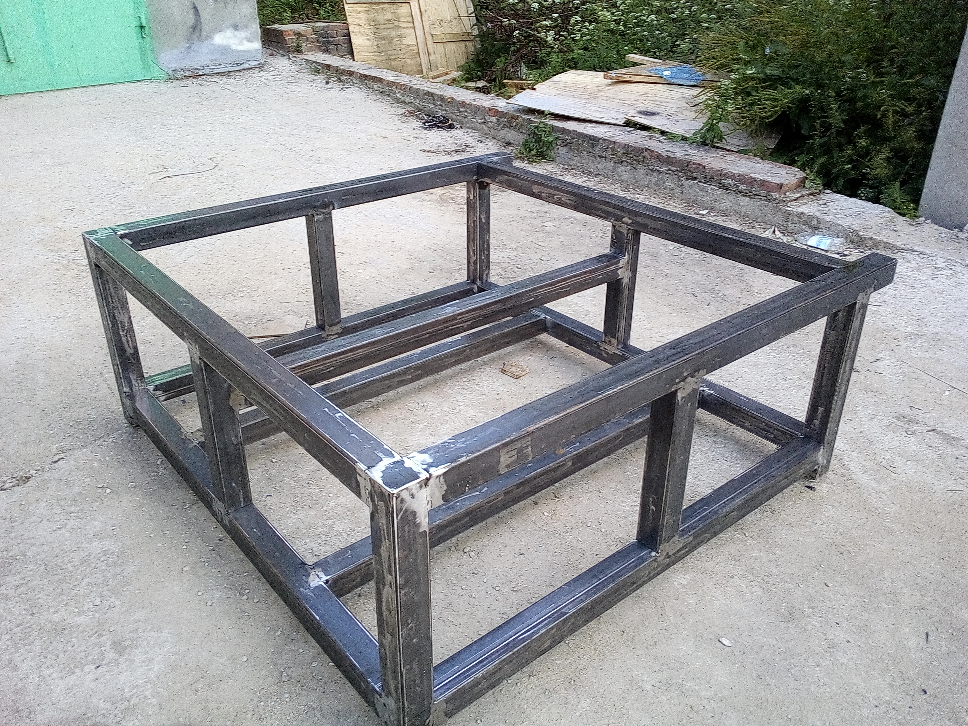

Потихоньку дело движется...
IMG_20180711_204203[1].jpg (3776 просмотров) <a class='original' href='./download/file.php?id=142724&mode=view' target=_blank>Загрузить оригинал (4.49 МБ)</a>
IMG_20180711_204214[1].jpg (3776 просмотров) <a class='original' href='./download/file.php?id=142725&mode=view' target=_blank>Загрузить оригинал (4.23 МБ)</a>
IMG_20180711_204244[1].jpg (3776 просмотров) <a class='original' href='./download/file.php?id=142726&mode=view' target=_blank>Загрузить оригинал (4.24 МБ)</a>

ты точно лазер строишь? )

Umnik писал(а):Потихоньку дело движется...
Душевно глаз радуется ,зато надоест лазер пару дней можно будет фрезер запилить
Umnik
Сообщения: 2344
Репутация: 2153
Откуда: Калуга
Сообщение Umnik »
Да это кажется))
Поставка для фрезера меньше гораздо, сделана из такой же трубы 80*80*3 и с укосинами, так она чуть пошатывается, когда портал резко меняет вектор движения.
Тут же рама без косынок, а скорости в лазере должны быть поболе 4,5 м/мин))
Да и портал все же не 5 кг выходит... Так что должно быть нормально) Запас, как говорится, в ж... гм-кхм :)
