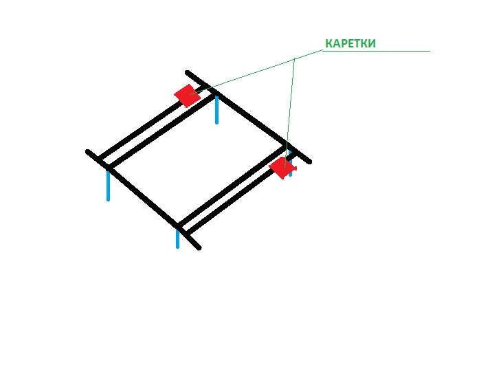

так что ктото посоветует по поводу станины,какой профиль?120на80? и пойдёт ли квадратная конструкцию или надо какието усиления?
Re: Изготовление станка ЧПУ из металла
Добавлено: 24 июл 2012, 12:06
Нужно усиливать косынками делать профиль из толстостенной трубы. Трубу лучше отдать на шлифовку.

а можешь набрасать станину железную с рабочим полем 1м 1м так без размером просто саму конструкцию
Добавлено: 24 июл 2012, 12:30
Если по трубе катать подшипники, то косынки не везде получится прицепить...
вот так примерно, по красному профилю ездят каретки, синие - косынки...

Nick писал(а):Если по трубе катать подшипники, то косынки не везде получится прицепить...
еще один недостаток катания по трубам.
DjVellf писал(а):а можешь набрасать станину железную с рабочим полем 1м 1м так без размером просто саму конструкцию
нужно чтоб везде в углах были треугольники, как Nick нарисовал.
DjVellf если б делал на профильных трубах которые гуляют по толщине, и свернуты порой пропеллером то поставил вместо подшипников ролики от самокатов, детских роликов... Они обрезинены твердой резиной/пластмассой. Их можно прижать к профилю плотнее чем теже металлические подшипники да и ездить будет приятней.
Спасибо большое,если станок примерно 1 на 1м то какие профиля основные использовать,и из чего косынки тоже профильная труба?какая?

а если я станину сделаю так,то нарисуйте пожалуйста как косынку плести!?что надёжно и для металла и для дерева на все случаи
станина.jpg (2718 просмотров) <a class='original' href='./download/file.php?id=6731&mode=view' target=_blank>Загрузить оригинал (30.34 КБ)</a>
