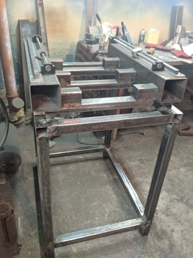

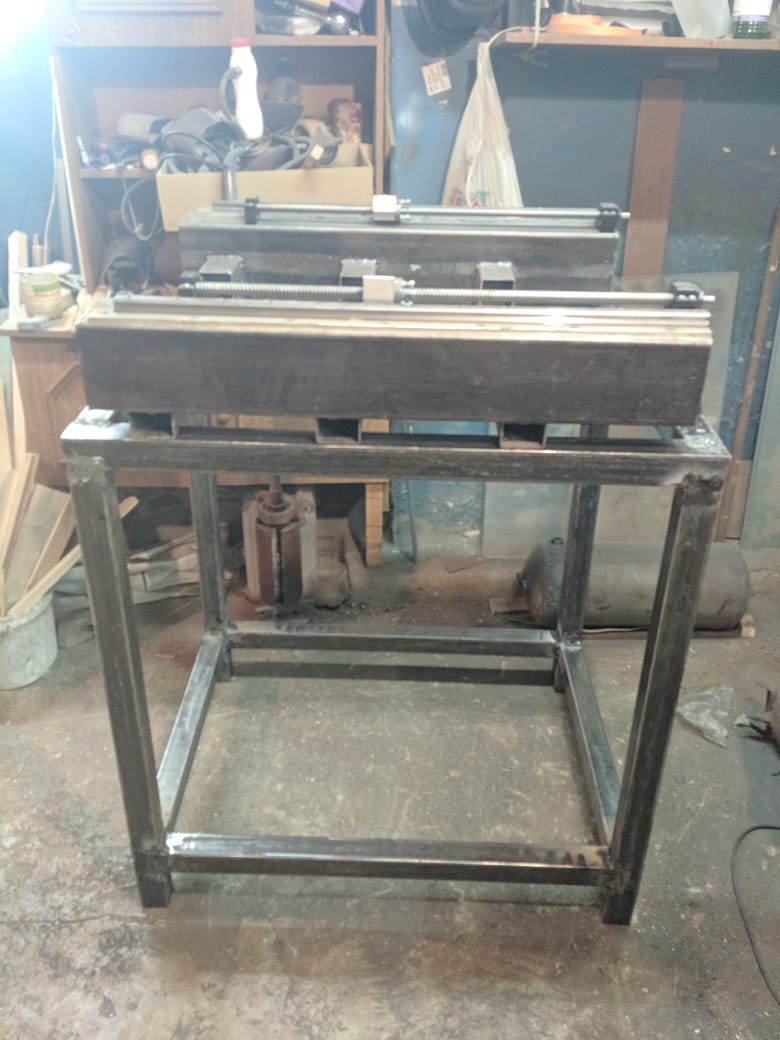

Пока идет коронавирусная истерия, немного появилось времени продолжить работу со станком.
Первый мой опыт в сварке - нагадил конечно изрядно, но стол под станок сварил.
WhatsApp Image 2020-04-18 at 17.12.21.jpeg (4049 просмотров) <a class='original' href='./download/file.php?id=180121&mode=view' target=_blank>Загрузить оригинал (90.44 КБ)</a>
WhatsApp Image 2020-04-18 at 17.12.23.jpeg (4047 просмотров) <a class='original' href='./download/file.php?id=180131&mode=view' target=_blank>Загрузить оригинал (85.05 КБ)</a>
