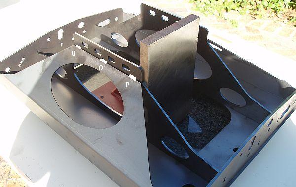

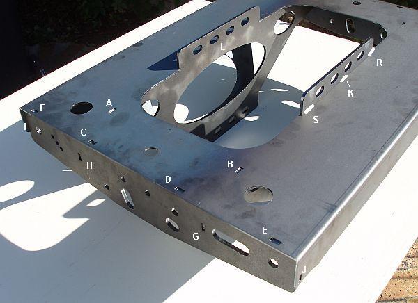

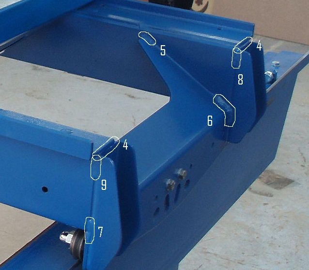

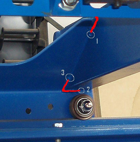

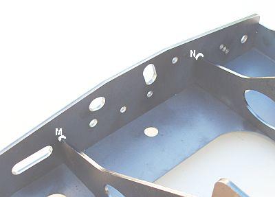

giraf_79 писал(а):Если делать ее то думаю направлялки хинвин ставить :rail: или подобное, а это значить конструкцию нужно переделать, немного.
А конкретней не могли бы показать, где нельзя плазмой резать, и где варить нужно точно?
Все буквы и цифры на фото - показывают место сварки.
Сверлить надо все крепёжные отверстия, а все контуры которые не будут нести прижимной нагрузки можно резать плазмой, как внутренние так внешние.

arelav очень хорошую инфо выложил, многим на пользу будет, молодец :good:
Т.е там где отверстия, можно плазмой просто дыркиделать а потом рассверлить?

giraf_79 писал(а):arelav очень хорошую инфо выложил, многим на пользу будет, молодец :good:
Можно и так, только при условии, что после рассверления остались бы минимальные участки металла подверженные теплом.

arelav писал(а):Можно и так, только при условии, что после рассверления остались бы минимальные участки металла подверженные теплом.
Не успеет сильно нагрется как дырка уже будет диметром 1 мм, а потом рассверлить под 6-8 мм.
Толщина разрезаемых металлов какая? везде одинакова или разная?

giraf_79 писал(а): Не успеет сильно нагрется как дырка уже будет диметром 1 мм, а потом рассверлить под 6-8 мм.
Да разная 2-6мм, в файле Profil bends есть exel таблица в ней указаны толщины материала.
