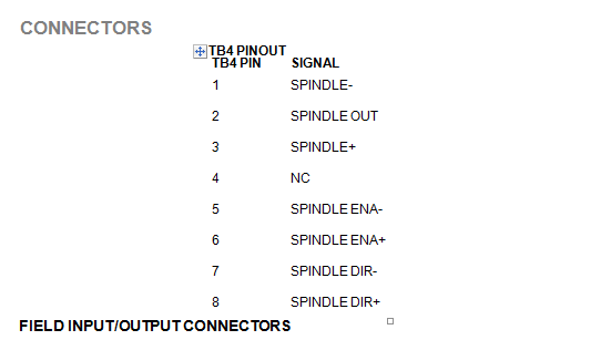

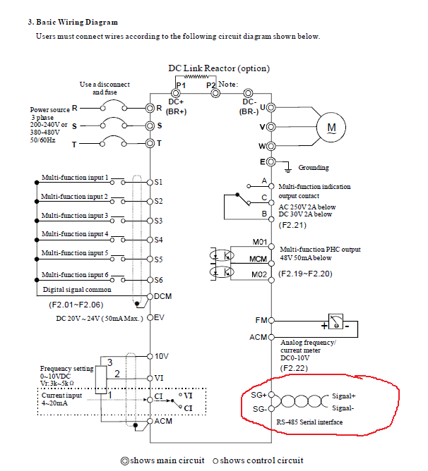

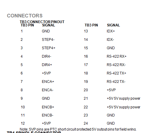

Что то никак не соображу, на какой пин сажать частотник для управления по модбасу? Сюда чтоль? :monkey:
шпиндель2.png (4039 просмотров) <a class='original' href='./download/file.php?id=14626&mode=view' target=_blank>Загрузить оригинал (336.67 КБ)</a>
На частотнике вроде бы пины есть. А вот как с МЕСЫ прицепиться?
частотник.png (4037 просмотров) <a class='original' href='./download/file.php?id=14627&mode=view' target=_blank>Загрузить оригинал (69.67 КБ)</a>
На МЕСЕ разьем есть просто для шпинделя и еще выход по RS 422?
Милая, ты услышь меня
