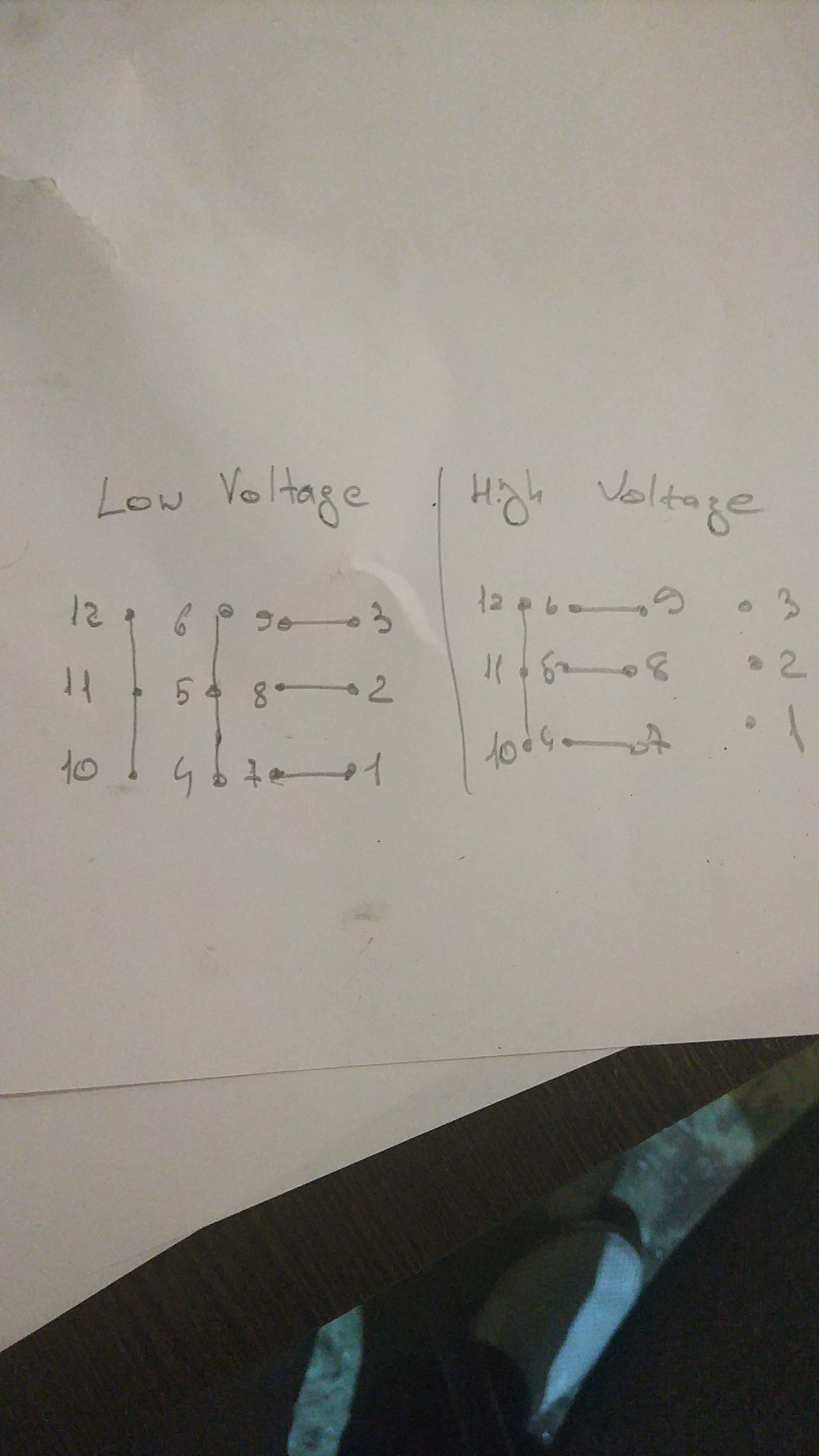

У меня тут тоже вопросец появился
Есть двигатель вроде асинхронный , из него идут 12 проводов по парно.
Провода все маркированы, а вопрос следующий, как это все хозяйство расключить запихнуть в частотник?
На самом моторе вот такие 2 схемы и написано, что он работает 230 и 460.

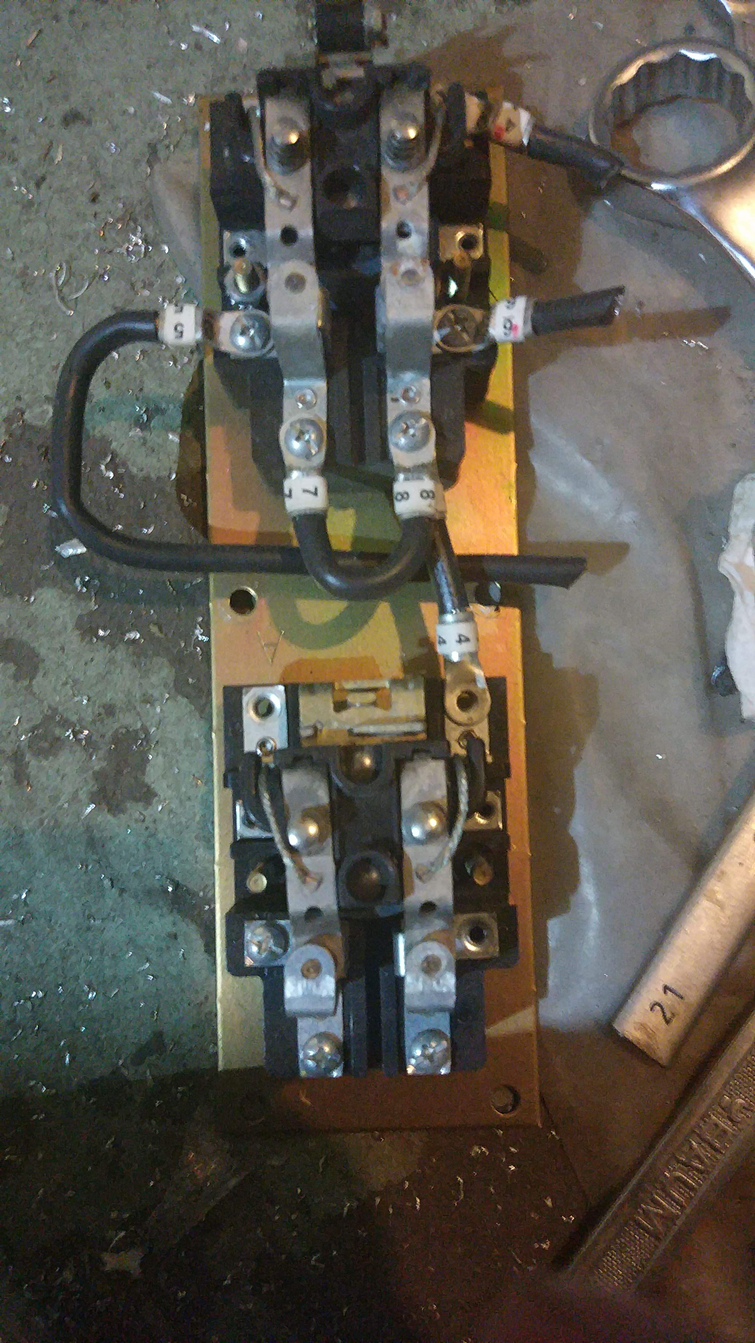

ЗЫ: на второй картинке какая то приблуда из шкафа, но посколько все было вандально демонтировано, только под конец стало ясно, что это от шпинделя шло.

Левая схема, парные обмотки параллельно, соединение звездой, 1, 2, 3 - фазы, 10+11+12 - средняя точка, питание - 3x400V (межфазное). В принципе можно скомутировать в треугольник, чтоб получилось 3x230V (межфазное).
Приблуда смахивает на контакторы для реверса.

в случае левой схемы как раз и будет 230 на двух паралельных малых звездах, а в правой 460 на одной большой.

Ну что это схема, и что одна на 230, вторая на 460 я понял, но поскольку в моей церковно приходской школе мы этого не проходили, то у меня как обычно гениальный вопрос, как эти 12 проводов запихнуть в 3 входа частотного преобразователя и какие к нему должны быть особые требования.
Спасибо!

представляешь себе скоммутированный звездой асинхронник? если да - подели каждую обмотку пополам, вот и будет твоя схема.

Если у частотника выход 3x380/400, тоMGG писал(а):Ну что это схема, и что одна на 230, вторая на 460 я понял, но поскольку в моей церковно приходской школе мы этого не проходили, то у меня как обычно гениальный вопрос, как эти 12 проводов запихнуть в 3 входа частотного преобразователя и какие к нему должны быть особые требования.
если выход 3x220/230, то соединить так:UAVpilot писал(а):Левая схема, парные обмотки параллельно, соединение звездой, 1, 2, 3 - фазы, 10+11+12 - средняя точка
1+7+11, 2+8+12, 3+9+10. К частотнику подключать 1, 2, 3.

Так вроде понятнейUAVpilot писал(а):если выход 3x220/230, то соединить так:
Частотник к этому делу хочу припахать delta с2000, на 11кВт. Каким способом лучше будет подключить? Т.е. я еще не очень понял, вытянет ли он 460, или кроме как 3ф 230 у меня выбора нет?

Пардон, про них чёта забыл.MGG писал(а):Так вроде понятней4,5,6 в воздухе оставить?
1+5+7+11, 2+6+8+12, 3+4+9+10.
От конкретной модели зависит.MGG писал(а):Т.е. я еще не очень понял, вытянет ли он 460, или кроме как 3ф 230 у меня выбора нет?

Вроде выход у него 3x400V, так что левая схема.
Для всяких моторов и прочих электромагнитных механизмов чем выше напряжение, тем лучше.MGG писал(а):Разница в моменте 230 и 460 будет ощутима ?

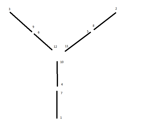

я подозреваю что там вот так все:

Нет. Одна обмотка - 1-4, другая 7-10 и т.д.Duhas писал(а):я подозреваю что там вот так все:

на истину не претендую, но на старом железе запросто могут быть и на 127 фазного = 220 линейного. последовательное включение обмоток тогда на что рассчитано?UAVpilot писал(а):Одна обмотка на 230В (две обмотки в параллель всё равно будет 230В). Три обмотки на 230В соединённые звездой это 3х400В - для трёхфазных подключений указываются межфазные напряжения, т.е. между двумя любыми фазами 400В, а между любой фазой и нулём 230В.Duhas писал(а):в смысле левая?! там параллельные обмотки а значит ниже напряжение!

Так сколько мне вольт в частотнике указывать? 230 как я понял.

Согласно заявлению ТС на 460 фаза-ноль, оно-же 3x800В.Duhas писал(а):последовательное включение обмоток тогда на что рассчитано?
Для левой схемы - 400.MGG писал(а):Так сколько мне вольт в частотнике указывать? 230 как я понял.

моя логика немного страдает, на моторе написано 230/460 ну и прочие данные в этой разбивке. На левой схеме низкое напряжение, на правой высокое напряжение. Что-то боюсь я все это хозяйство спалить.
