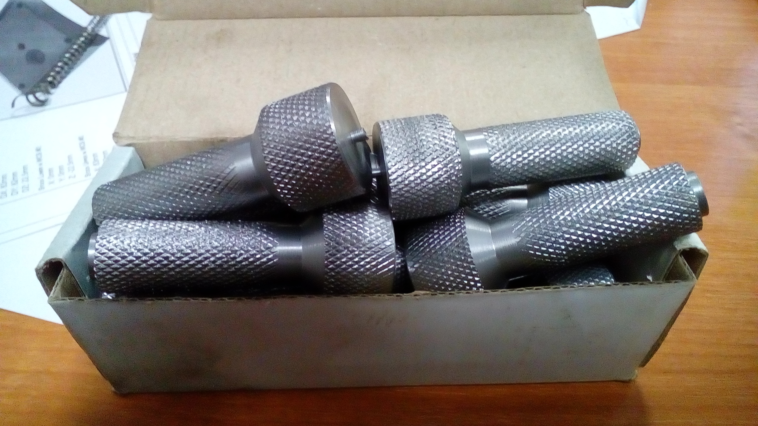

Подумал я, подумал и решил вопрос с закладными поставить ребром. То есть кучей рёбер :hehehe:
Переработал их немного и замутил на них накатку:
P_20180222_122133.jpg (3670 просмотров) <a class='original' href='./download/file.php?id=133054&mode=view' target=_blank>Загрузить оригинал (1.39 МБ)</a>
закладные.jpg (3670 просмотров) <a class='original' href='./download/file.php?id=133055&mode=view' target=_blank>Загрузить оригинал (297.35 КБ)</a>
Теперь точно держаться будут :)

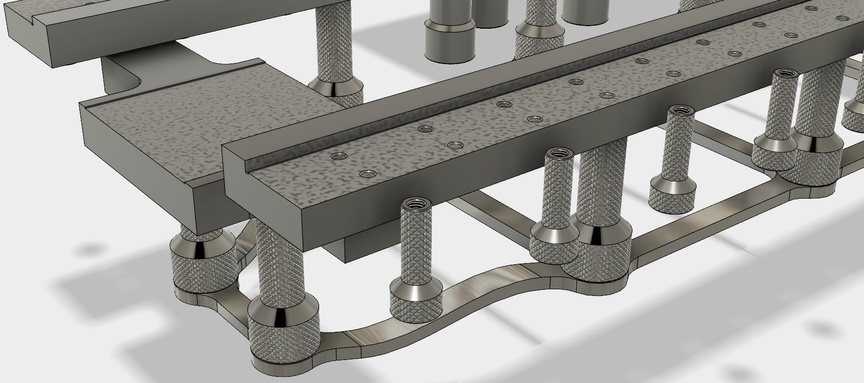

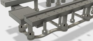

а для чего это ряд отверстий возле направляйки ?
NKS
Сообщения: 2464
Репутация: 1233
Откуда: Волгоград
Re: Полимергранит, "Скала"
Сообщение NKS »
Алексс писал(а):а для чего это ряд отверстий возле направляйки ?
Вот тут видно (#71): http://www.cnc-club.ru/forum/viewtopic. ... 5&start=60
Для прижимов
Не про ети а про рыд закладных столбиков рядом с закладной под рельс.
NKS
Сообщения: 2464
Репутация: 1233
Откуда: Волгоград
Сообщение NKS »
frezeryga писал(а):Не про ети а про рыд закладных столбиков рядом с закладной под рельс.
Я думаю, Алексс имел в виду именно те отверстия. А отдельно стоящие закладные - под элементы защиты.
Алексс
Сообщения: 2099
Репутация: 266
Заслуга: IQ32
Откуда: Прага
Сообщение Алексс »
NKS писал(а):имел в виду именно те отверстия
нене, те кторые рядом, что frezeryga упомянул.
а что за защита планируется, которой сколько крепежа нужно ?
NKS
Сообщения: 2464
Репутация: 1233
Откуда: Волгоград
Сообщение NKS »
Алексс писал(а):а что за защита планируется, которой сколько крепежа нужно ?
Количество отдельных закладных пока уточняю, впрочем, как и их расположение. Это ещё не конечный вариант.
