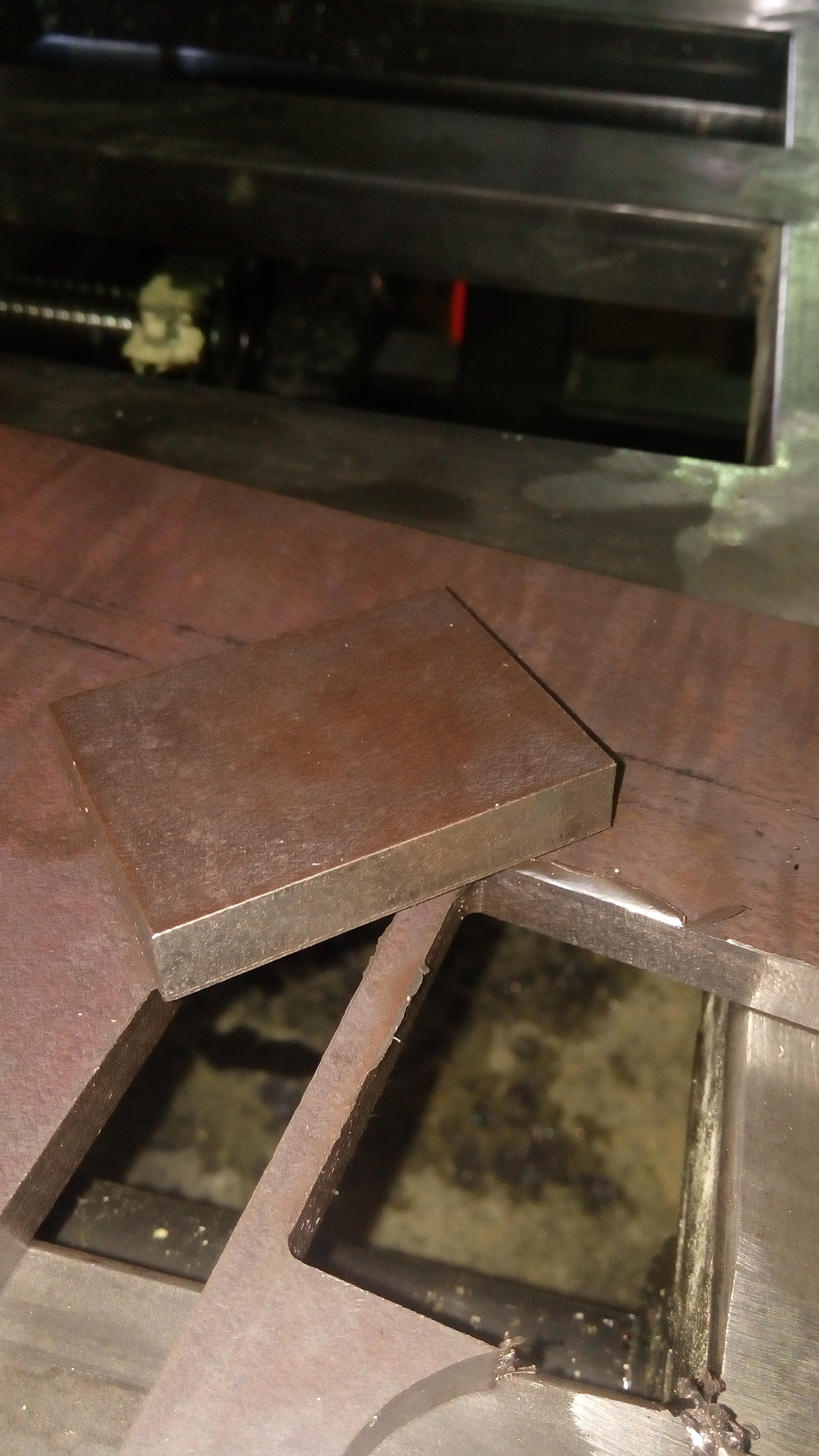

Спасибо всем, можете меня поздравить за 19 мин был вырезан кусок металла с нужной мне точностью без вибраций присущих круглым валам, все таки диаметр и бронзовые втулки сделали свое дело жесткость очень хорошая. Сталь 09г2с прорезана на глубину 6мм заглубление по 0,6мм врезание 2мм сек подача 5мм сек фреза SECO двухперая 4мм диаметр оборотов примерно 8000 мин

Квадрат что по размерам дал? На сколько не попали?

Udjin писал(а):Квадрат что по размерам дал? На сколько не попали?
я намерил 40х40.06х52х52.02 в пн попрошу нашего токаря померить он дед очень точный

Угумс.
Пока видно что мертвый ход в швп. Норм результат. У всех китайцев мертвый ход.
Я вылизывал как-то заготовки 250 на 250. Попал в 2 сотки.
Лучше не получается по X/Y.
По Z в полторы сотки можно, при должном старании и двойных гайках.
