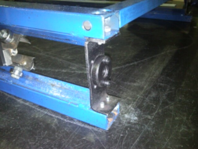

Начинаю восстанавливать свой станочек. Покрасил немного:
120725_220734.jpg (2716 просмотров) <a class='original' href='./download/file.php?id=6815&mode=view' target=_blank>Загрузить оригинал (53.86 КБ)</a>
и вместо пластин, прижимавших подшипники, поставил обоймы:
120725_220830.jpg (2716 просмотров) <a class='original' href='./download/file.php?id=6816&mode=view' target=_blank>Загрузить оригинал (77.9 КБ)</a>

Тима ты понимаешь что твой станок не имеет жесткости и его будет плющить и колбасить :) Возьмись за ось Z и потискаей его посмотри что будет

А если честно, этот станок пробный. Щупаю слабые места, так сказать, пока деньжат соберу на нормальные рельсы и ШВП(или зубчатую рейку). Планировал уже покупать направляющие и тут бац, непредвиденные расходы...

Афтаев не про рельсы. Про раму и портал. Стойки портала - это скока мм? Верхняя часть рамы стоит на 3-х миллиметровых скобках?

Fisher писал(а):Афтаев не про рельсы. Про раму и портал. Стойки портала - это скока мм? Верхняя часть рамы стоит на 3-х миллиметровых скобках?
там все на тонких пластинках стоит :)
