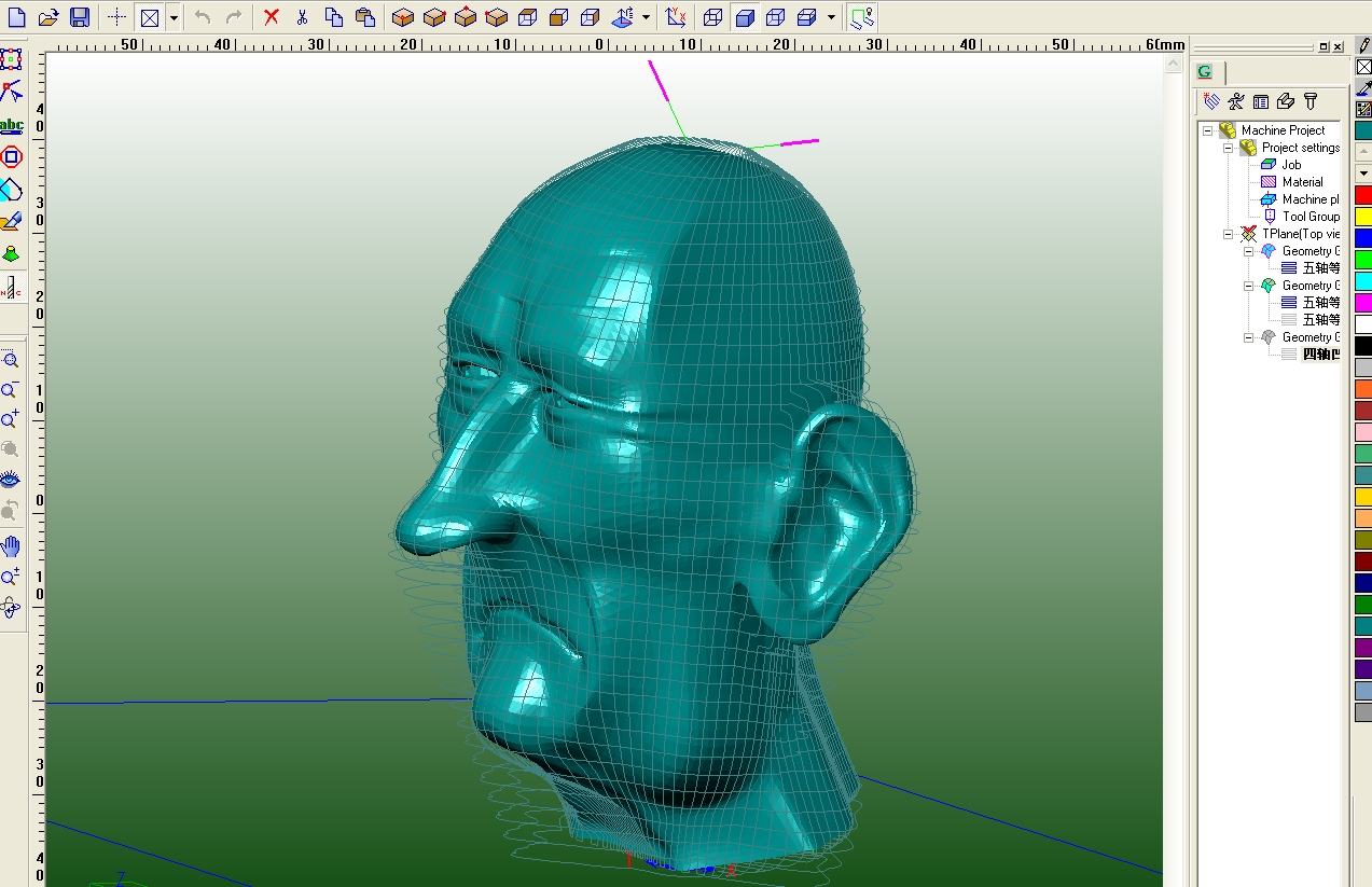

Вы не правы..
У меня работает и 3Д скульптор и пять осей (xyzab) при этом при сохранении г-кода их можно менять местами в зависимости от конфигурации станка.
Это я боловался
293271356869564.jpg (5987 просмотров) <a class='original' href='./download/file.php?id=14088&mode=view' target=_blank>Загрузить оригинал (532.52 КБ)</a>
http://cncfiles.ru/photo/19101/293271356869564.jpg

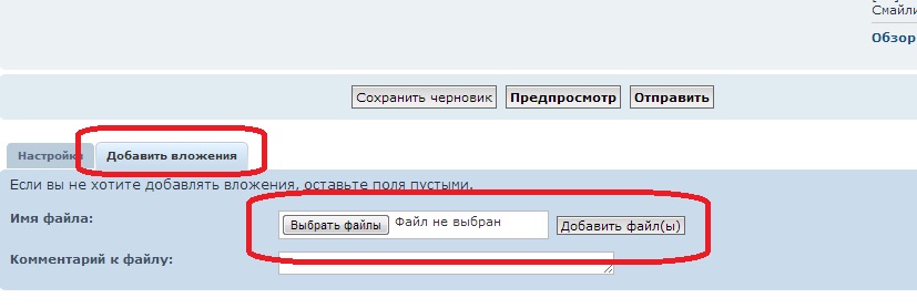

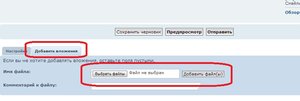

хорошо бы и картинки прямо сюда ставить, но как я понимаю - у меня нет доступа к этой функции..?
Re: JDPaint 5.55 RUS
UfoArt писал(а):но как я понимаю - у меня нет доступа к этой функции..?
она у всех есть! Можно через нее или файлы или фотки грузить

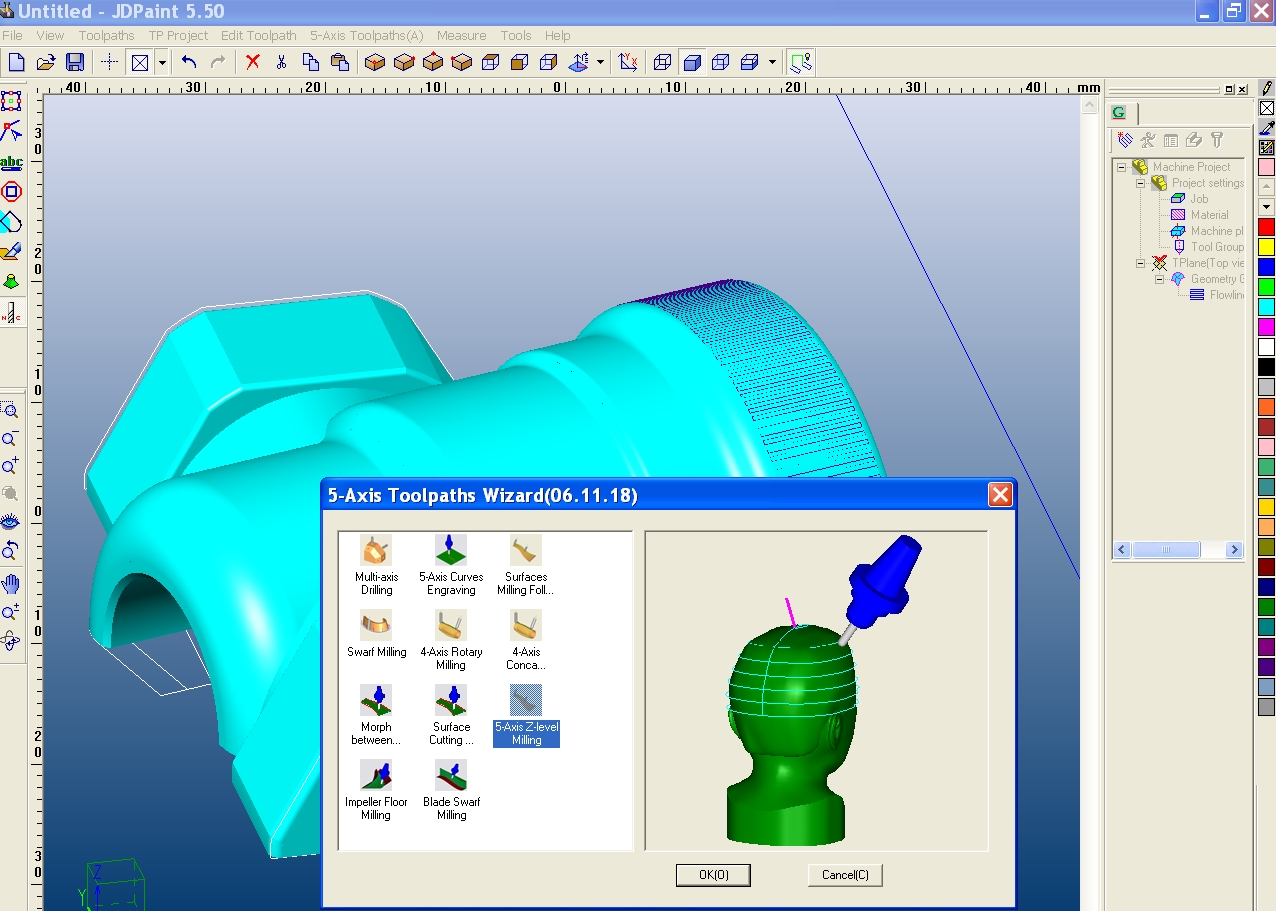

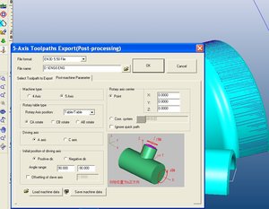

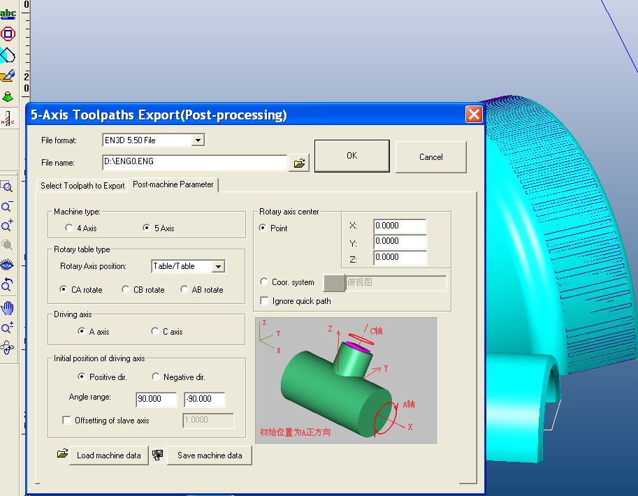

Сообщение UfoArt »
Да я неглядя сохранил, это выбирается при экспорте.
Здесь выбираем стратегию обработки (5958 просмотров) <a class='original' href='./download/file.php?id=14150&mode=view' target=_blank>Загрузить оригинал (484 КБ)</a>
Выбираем параметры экспорта (5958 просмотров) <a class='original' href='./download/file.php?id=14149&mode=view' target=_blank>Загрузить оригинал (310.92 КБ)</a>
Выглядит это примерно так
