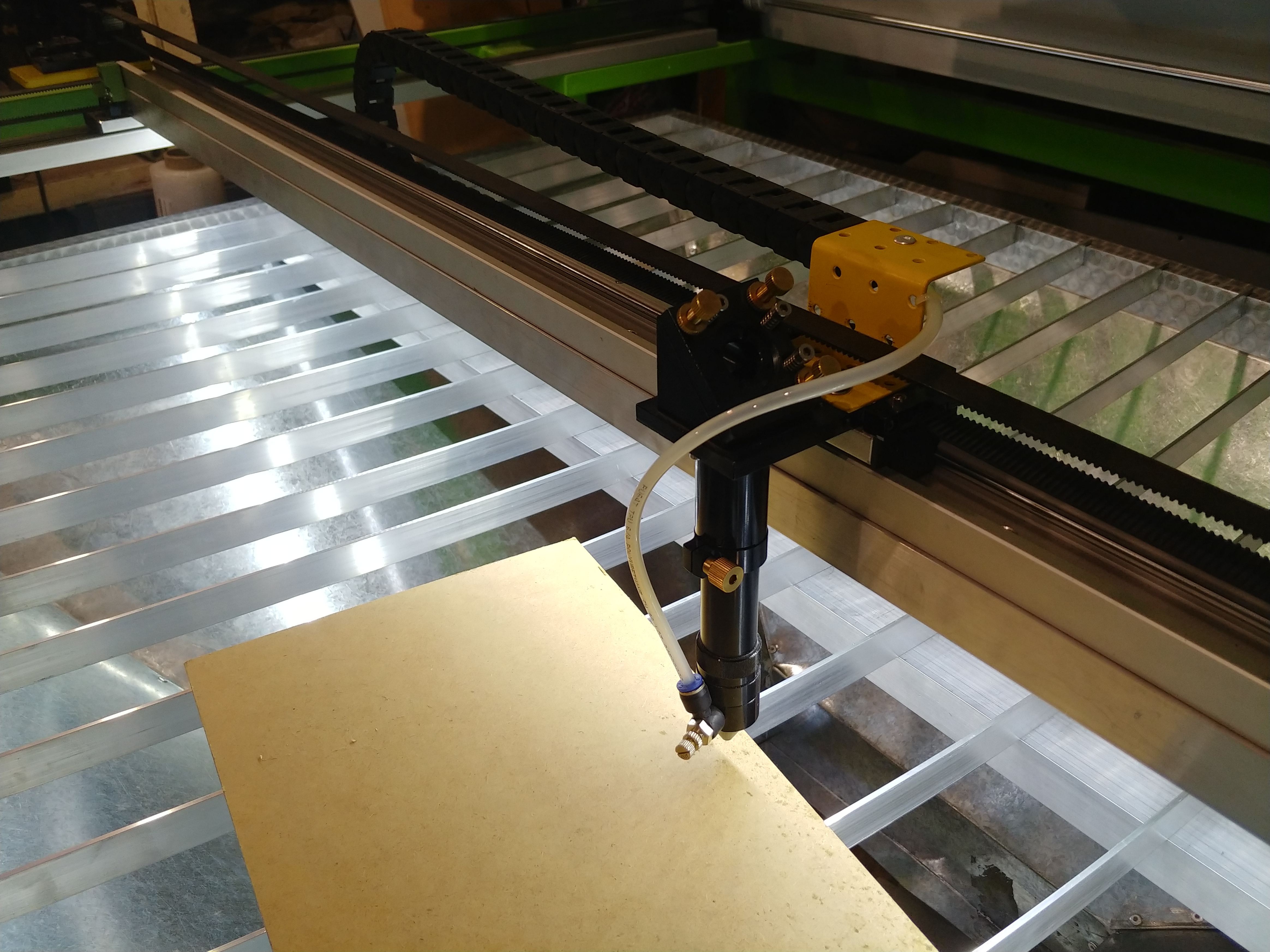

SNS писал(а): у тебя двигатель с редуктором будет стоять с стороны рабочей зоны или за перегородкой, в отсеке трубки СО2 ?
станок.. https://www.youtube.com/watch?v=eifQFMBV1s8
Станочек хорош
эта функция подъема используется?
Я планировал редуктор ставить в рабочей зоне, а что поменяется если его занести в трубки?

подъемом стола пользуемся постоянно и фокус выставляется подъемом стола.. че то так привыкли..

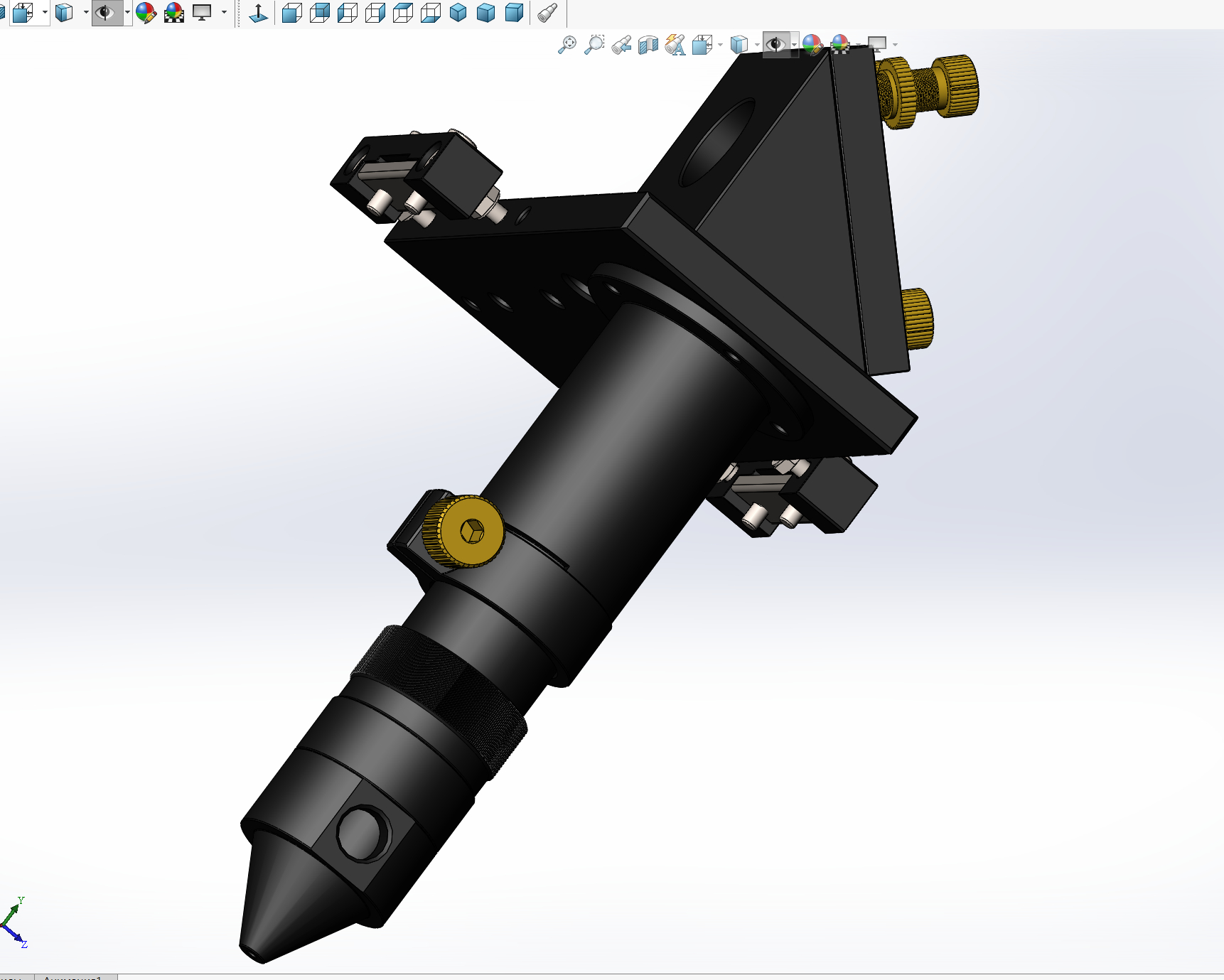

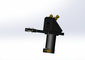

Re: ЛАЗЕР на РОЛИКАХ 1625х1100
Сообщение vovan4uk »

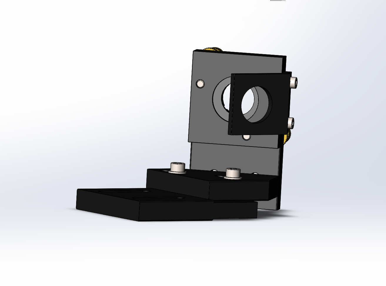

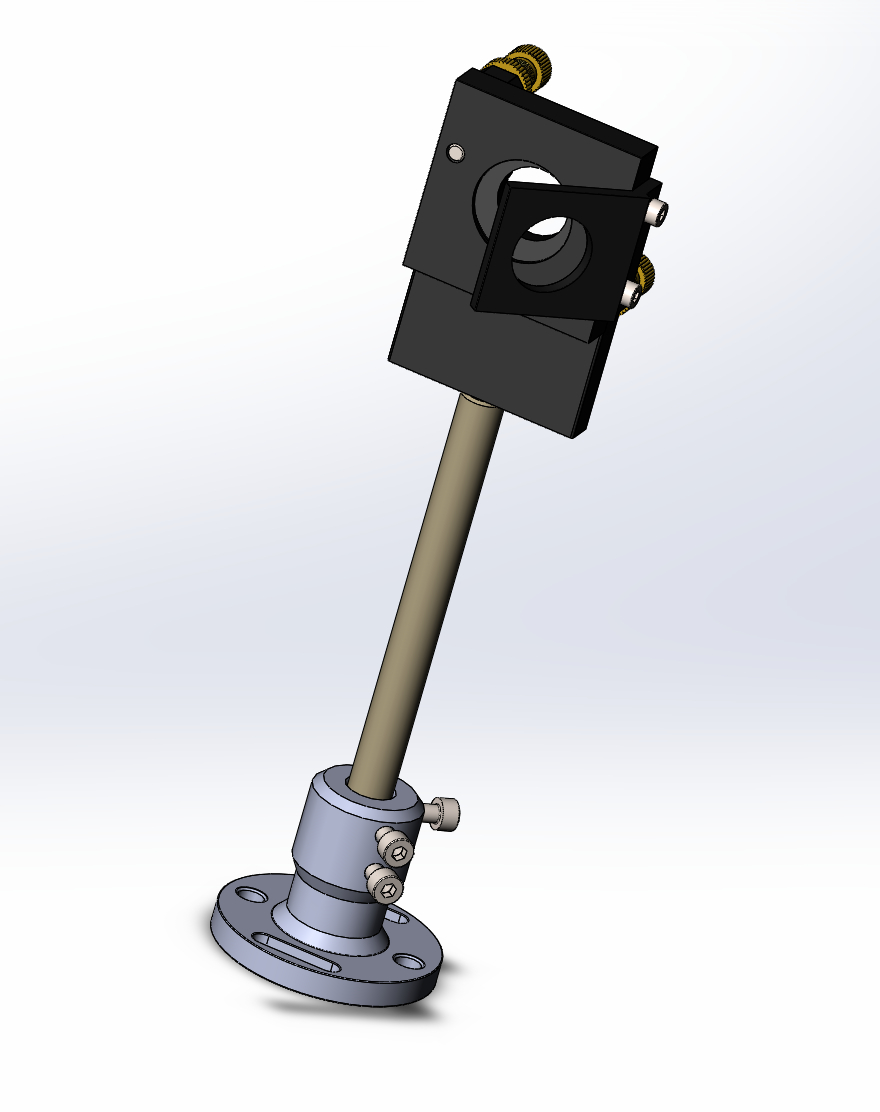

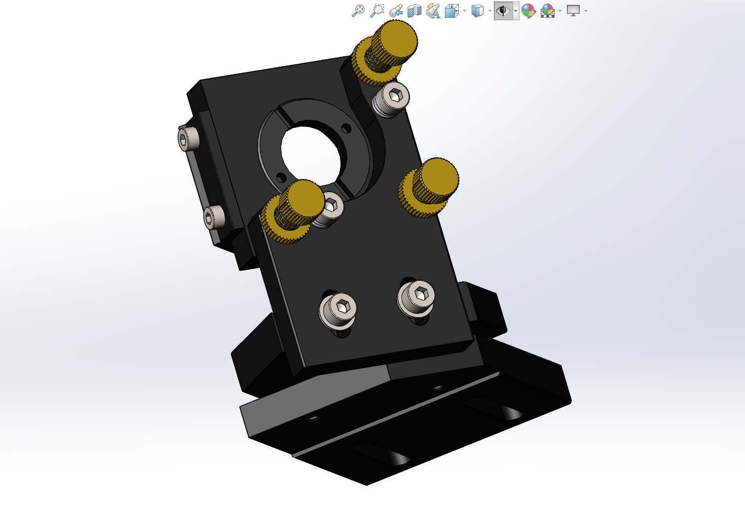

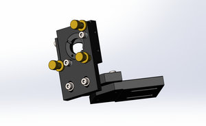

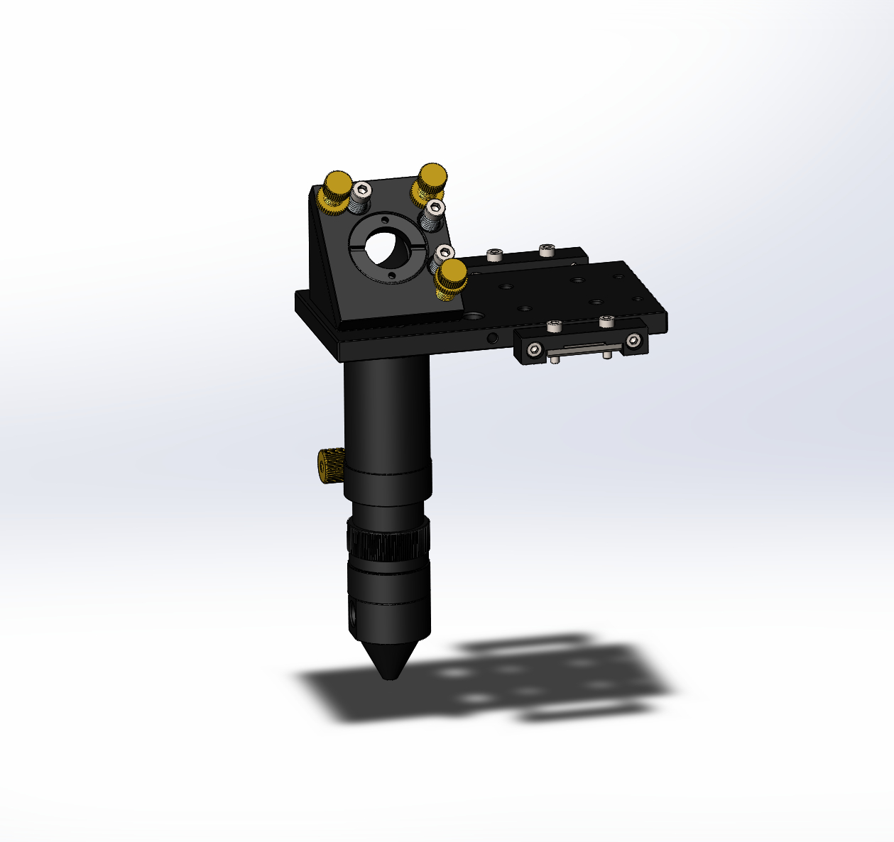

Привет, вот и дорисовал последние детали китайских компонентов, осталось заменить их на раме и доработать полностью раму ...
2019-01-28_023421.jpg (8454 просмотра) <a class='original' href='./download/file.php?id=155719&sid=5110f0b6cb8ecb0fbc537536b1c7ecfe&mode=view' target=_blank>Загрузить оригинал (228.02 КБ)</a>
2019-01-28_052448.jpg (8454 просмотра) <a class='original' href='./download/file.php?id=155720&sid=5110f0b6cb8ecb0fbc537536b1c7ecfe&mode=view' target=_blank>Загрузить оригинал (220.65 КБ)</a>
2019-01-28_052604.jpg (8454 просмотра) <a class='original' href='./download/file.php?id=155721&sid=5110f0b6cb8ecb0fbc537536b1c7ecfe&mode=view' target=_blank>Загрузить оригинал (484.37 КБ)</a>
2019-01-28_052655.jpg (8454 просмотра) <a class='original' href='./download/file.php?id=155722&sid=5110f0b6cb8ecb0fbc537536b1c7ecfe&mode=view' target=_blank>Загрузить оригинал (134.6 КБ)</a>
2019-01-29_031726.jpg (8454 просмотра) <a class='original' href='./download/file.php?id=155723&sid=5110f0b6cb8ecb0fbc537536b1c7ecfe&mode=view' target=_blank>Загрузить оригинал (170.19 КБ)</a>
2019-01-29_031749.jpg (8454 просмотра) <a class='original' href='./download/file.php?id=155724&sid=5110f0b6cb8ecb0fbc537536b1c7ecfe&mode=view' target=_blank>Загрузить оригинал (257.53 КБ)</a>
2019-01-29_031907.jpg (8454 просмотра) <a class='original' href='./download/file.php?id=155725&sid=5110f0b6cb8ecb0fbc537536b1c7ecfe&mode=view' target=_blank>Загрузить оригинал (324.98 КБ)</a>
2019-01-29_185956.jpg (8454 просмотра) <a class='original' href='./download/file.php?id=155726&sid=5110f0b6cb8ecb0fbc537536b1c7ecfe&mode=view' target=_blank>Загрузить оригинал (205.11 КБ)</a>
2019-01-29_190034.jpg (8454 просмотра) <a class='original' href='./download/file.php?id=155727&sid=5110f0b6cb8ecb0fbc537536b1c7ecfe&mode=view' target=_blank>Загрузить оригинал (180.56 КБ)</a>

vovan4uk писал(а):Привет, вот и в рисовал последние детали китайских компонентов, осталось заменить их на раме и доработать полностью раму ...
сомневаюсь, что получится прямо полностью все в макете доработать.. :thinking:

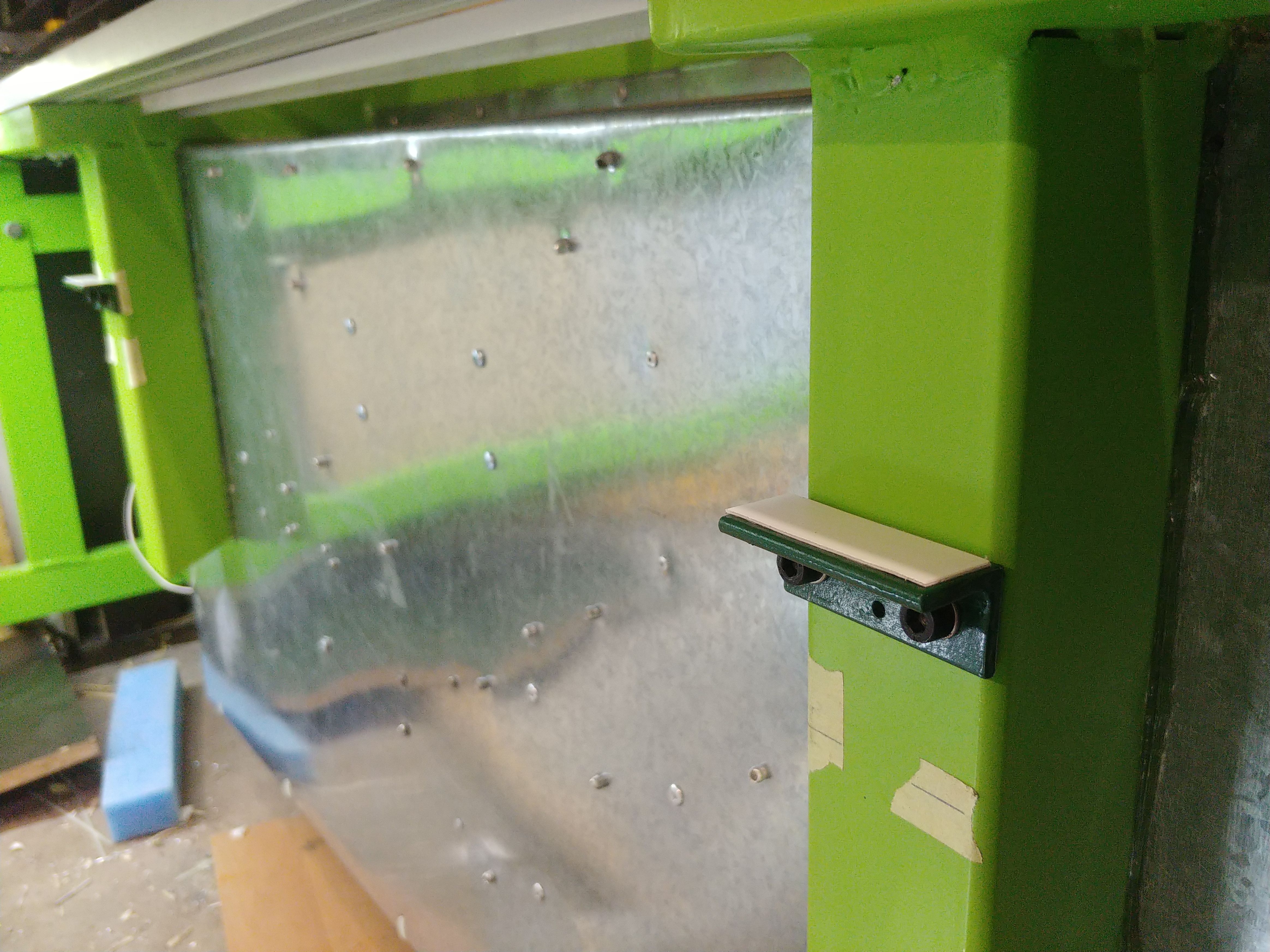

по станку. = черные боковые крышки при надобности снимаются, в принципе они все снимаются.
передняя нижняя черная поперечина тумбы снимается, красная передняя крышка снимается.
пол в станке из частей съемный, можно под станок телегой заезжать. на самом столе, тоже можно переднюю серую поперечину стола снять, если надо..

Re: ЛАЗЕР на РОЛИКАХ 1550х1000
Сообщение niksooon »

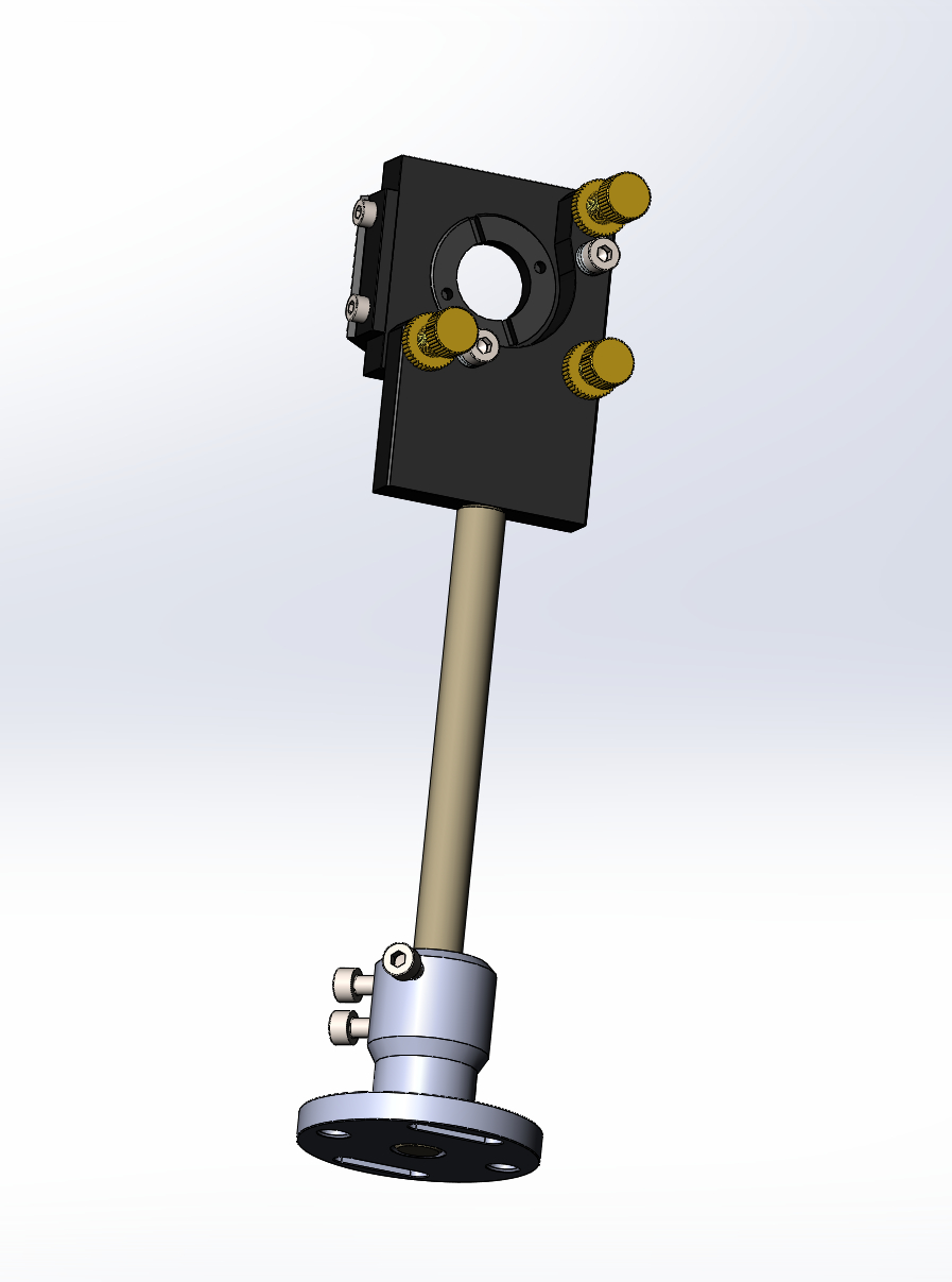

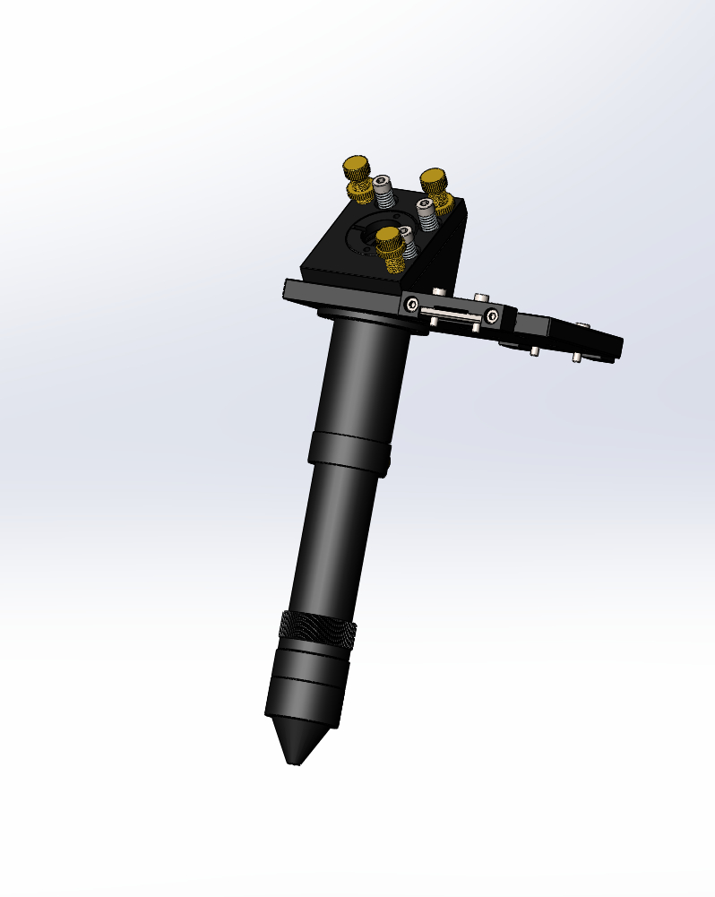

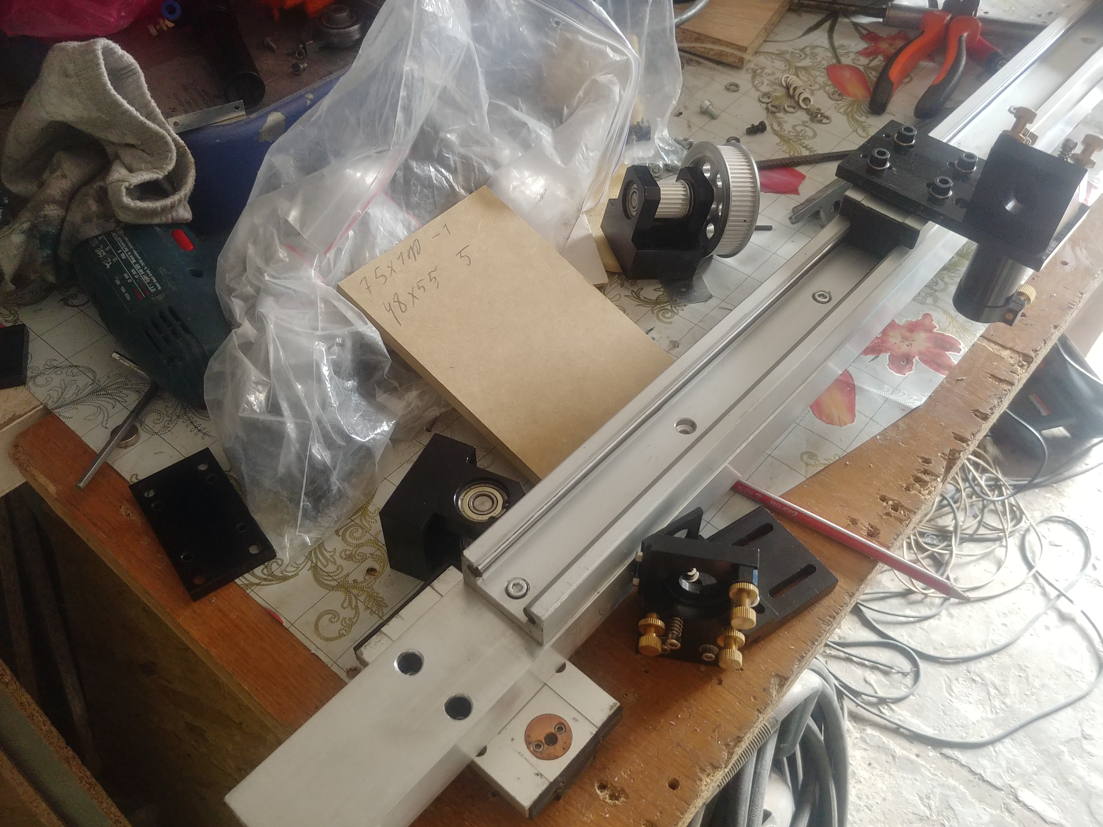

между соплом и тубусом линзодержателя вставка удлиняющая стоит высотой по памяти мм эдак 10 с хвостиком , которая нужна при работе с линзой 2,5 дюйма .ну а так как в ходу обычно двух дюймовые линзы сей момент надобно учесть ,иначе при проектировании можно пролюбить необходимое расстояние от кончика сопла до рабочей поверхности стола........

SNS писал(а): сомневаюсь, что получится прямо полностью все в макете доработать.. :thinking:
самое главное нарисую, если пропущу мелочь, то это лишь мелочи))
niksooon писал(а):между соплом и тубусом линзодержателя вставка удлиняющая стоит высотой по памяти мм эдак 10 с хвостиком , которая нужна при работе с линзой 2,5 дюйма .ну а так как в ходу обычно двух дюймовые линзы сей момент надобно учесть ,иначе при проектировании можно пролюбить необходимое расстояние от кончика сопла до рабочей поверхности стола........
Вот это вы мне вовремя напомнили! Спасибо. И я когда-то это все раскручивал и измерял это, оно под линзу 63.5 (я еще думал чтобы ее докупить), данное кольцо имеет 11мм

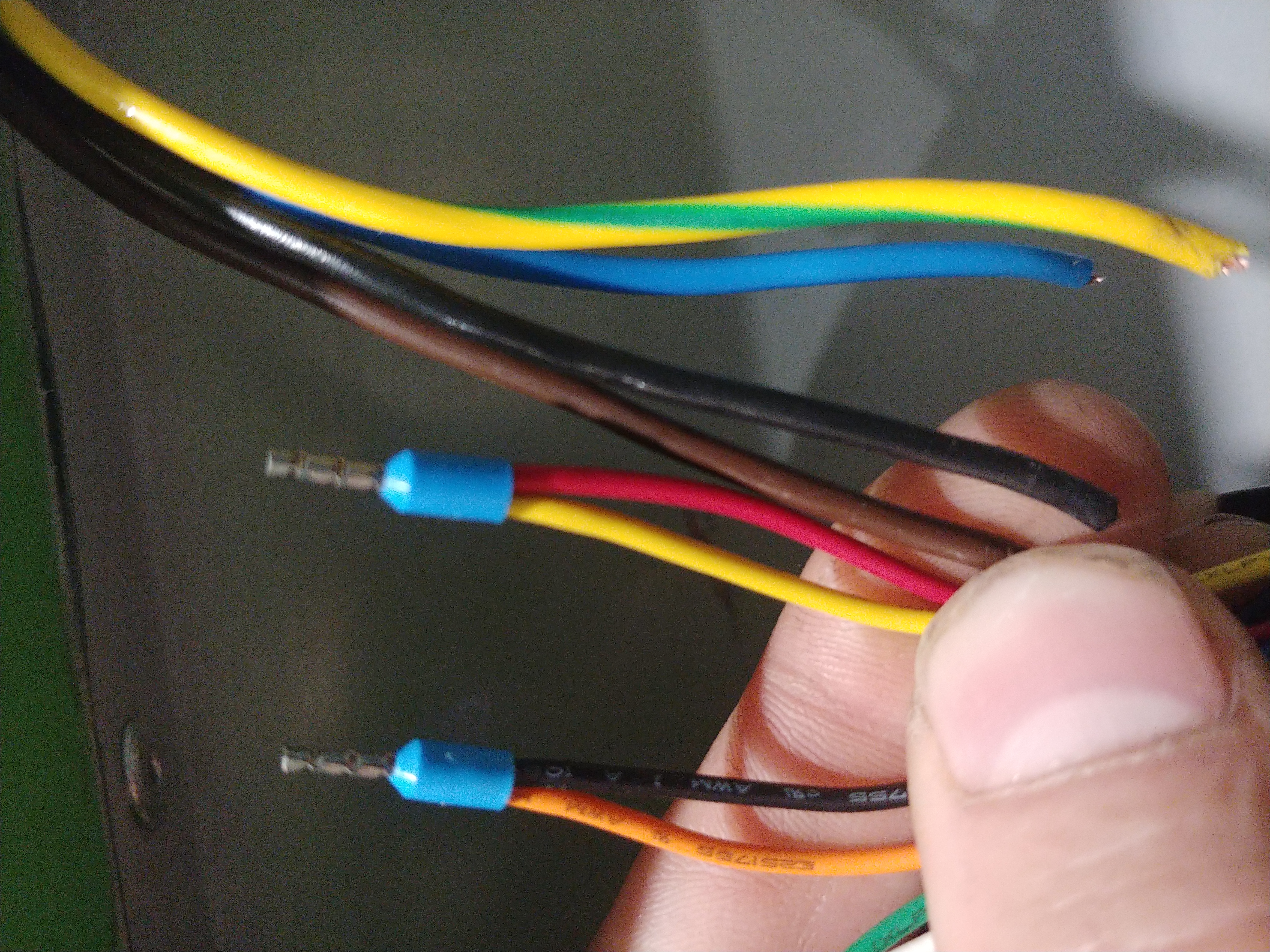

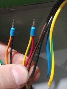

У меня здесь параллельно появились вопросы по кабелю для шаговых моторов - с реальной практики достаточно будет неэкранированной проводки, или лучше доплатить за экранированную?
vovan4uk
Сообщения: 191
Зарегистрирован: 03 июл 2017, 23:26
Репутация: 6
Настоящее имя: Володимир
Откуда: Україна, Тернопіль
ilya37rus
Сообщения: 509
Зарегистрирован: 16 сен 2017, 23:19
Репутация: 24
Сообщение ilya37rus »
Разница копеечная, бери с экраном что бы не думалось

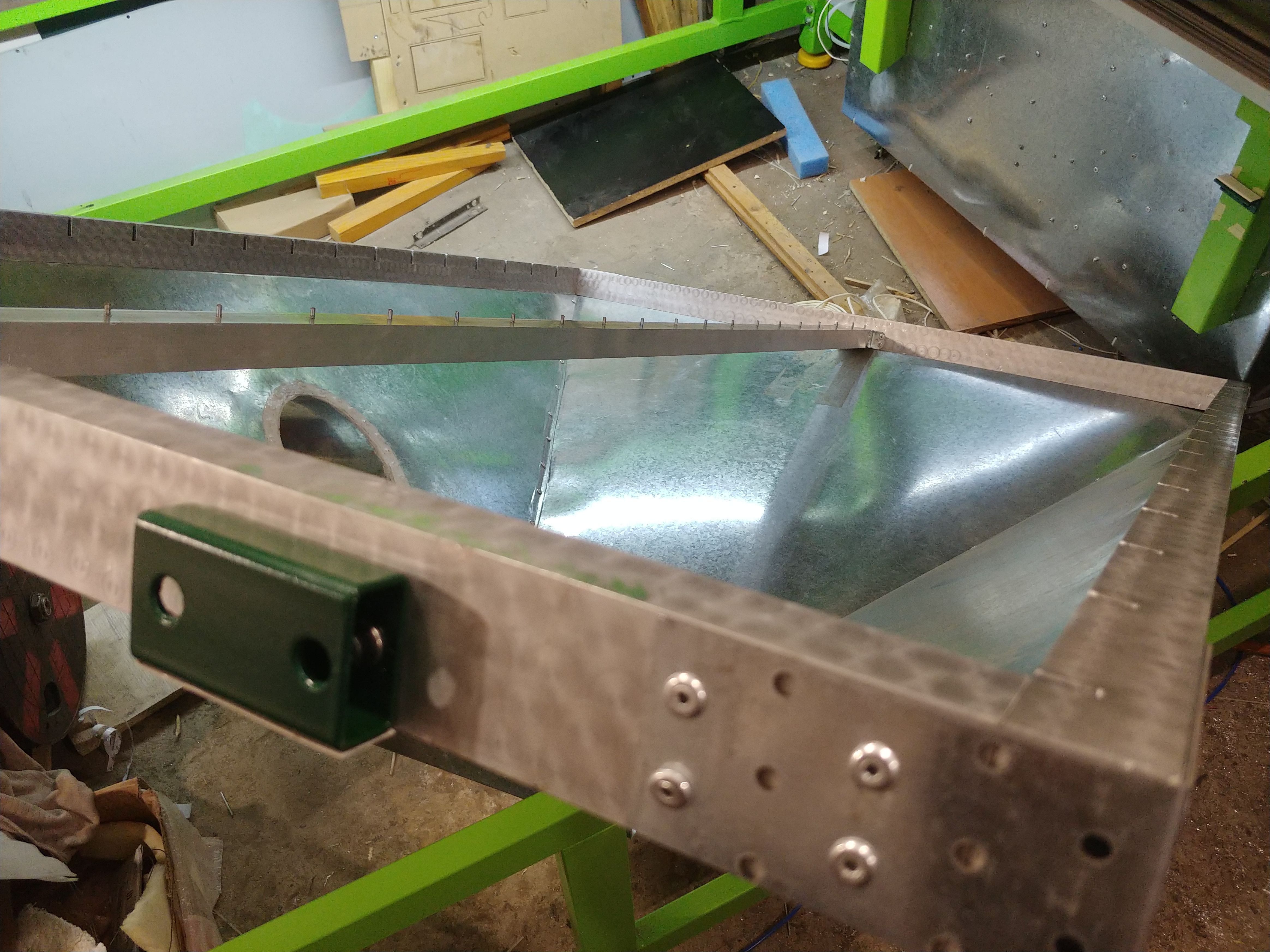

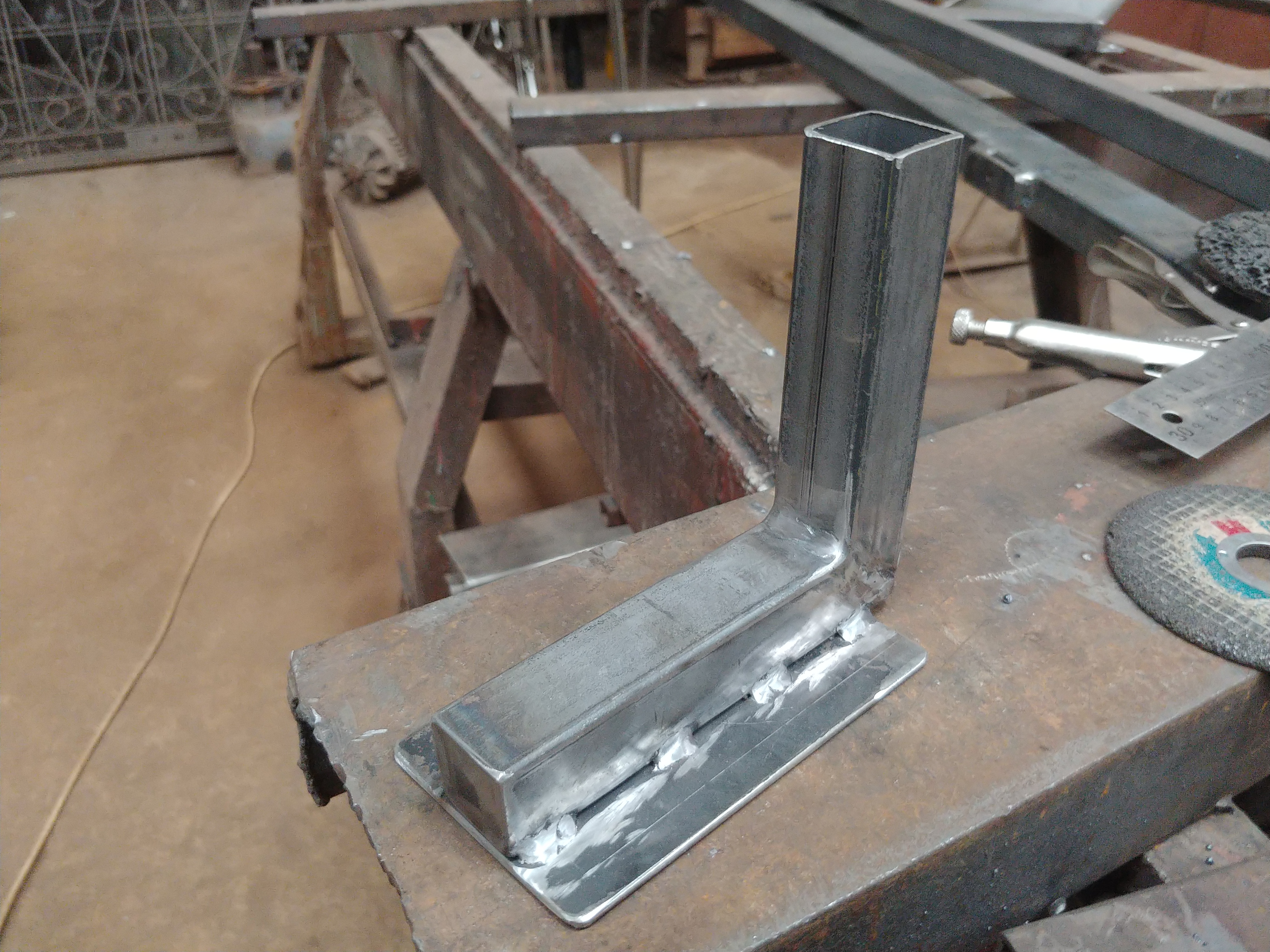

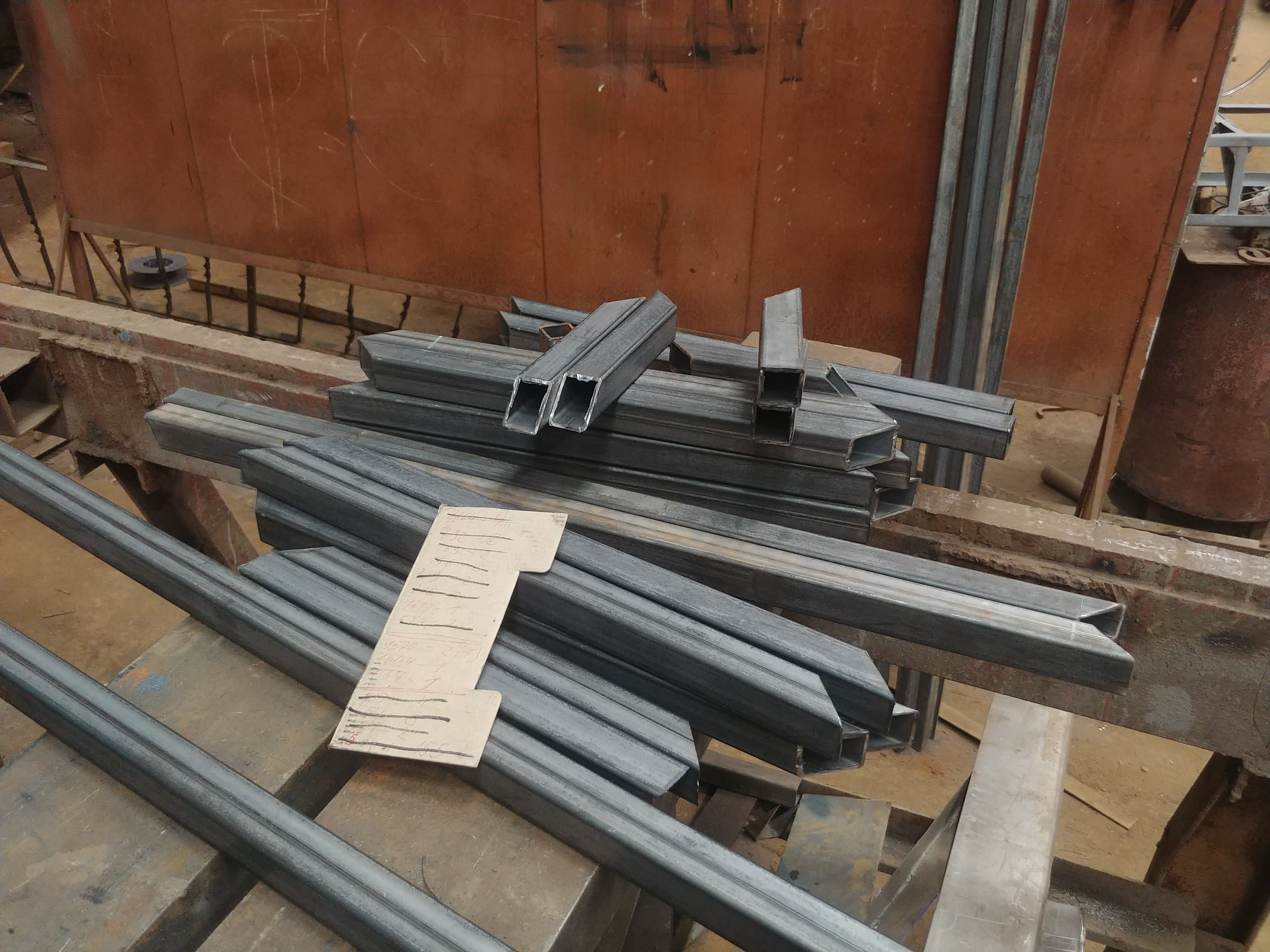

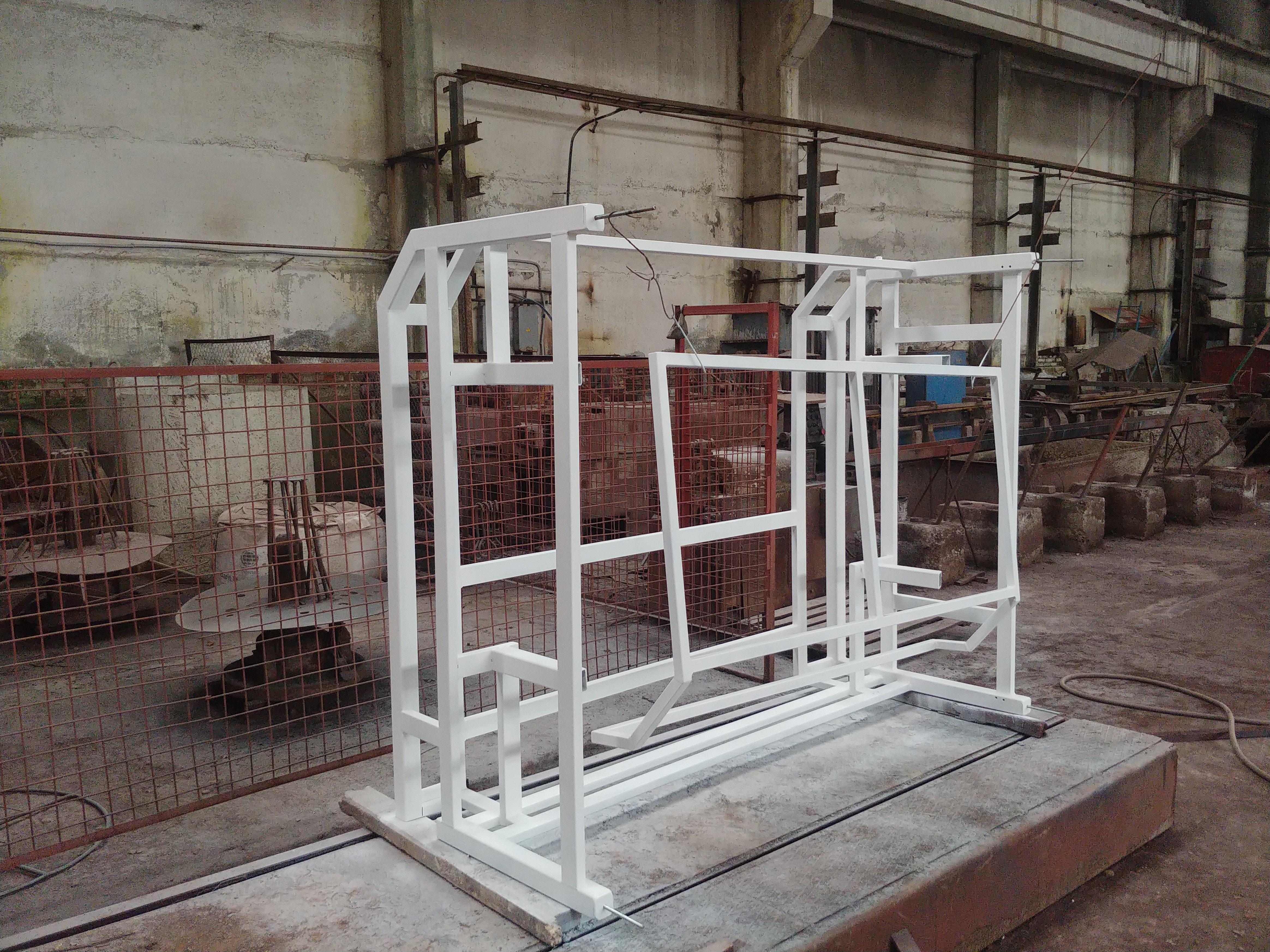

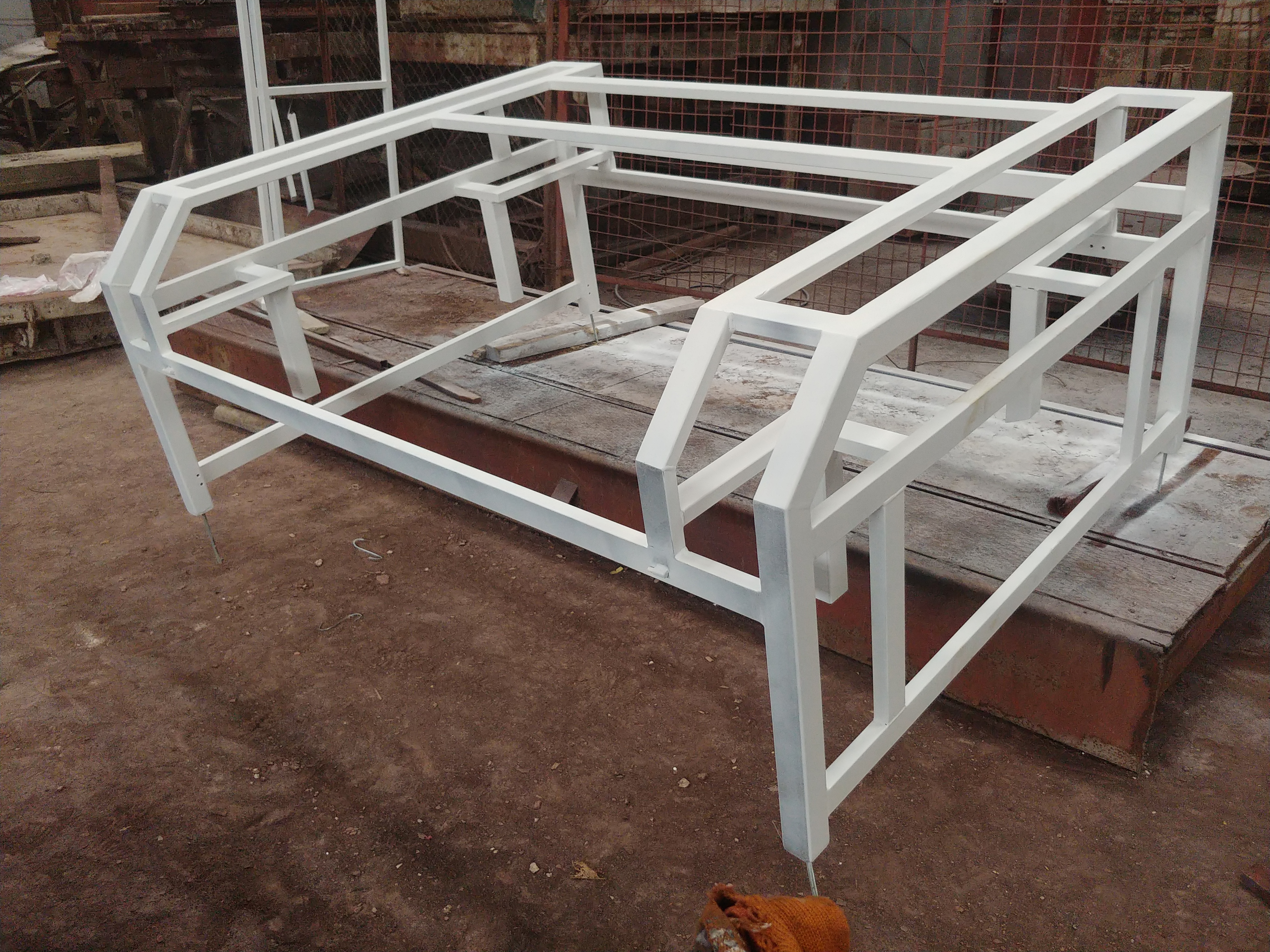

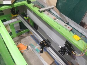

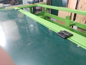

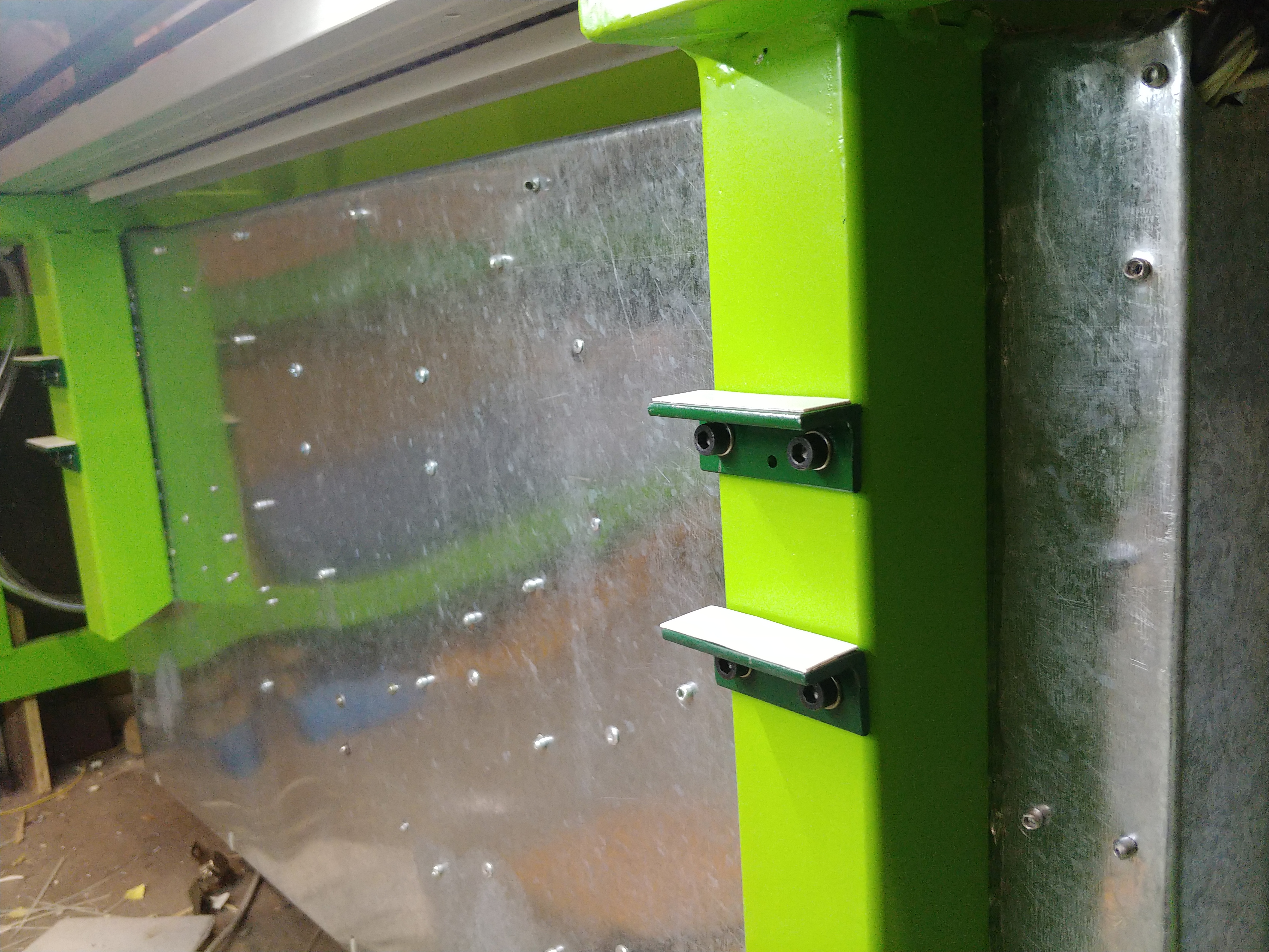

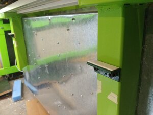

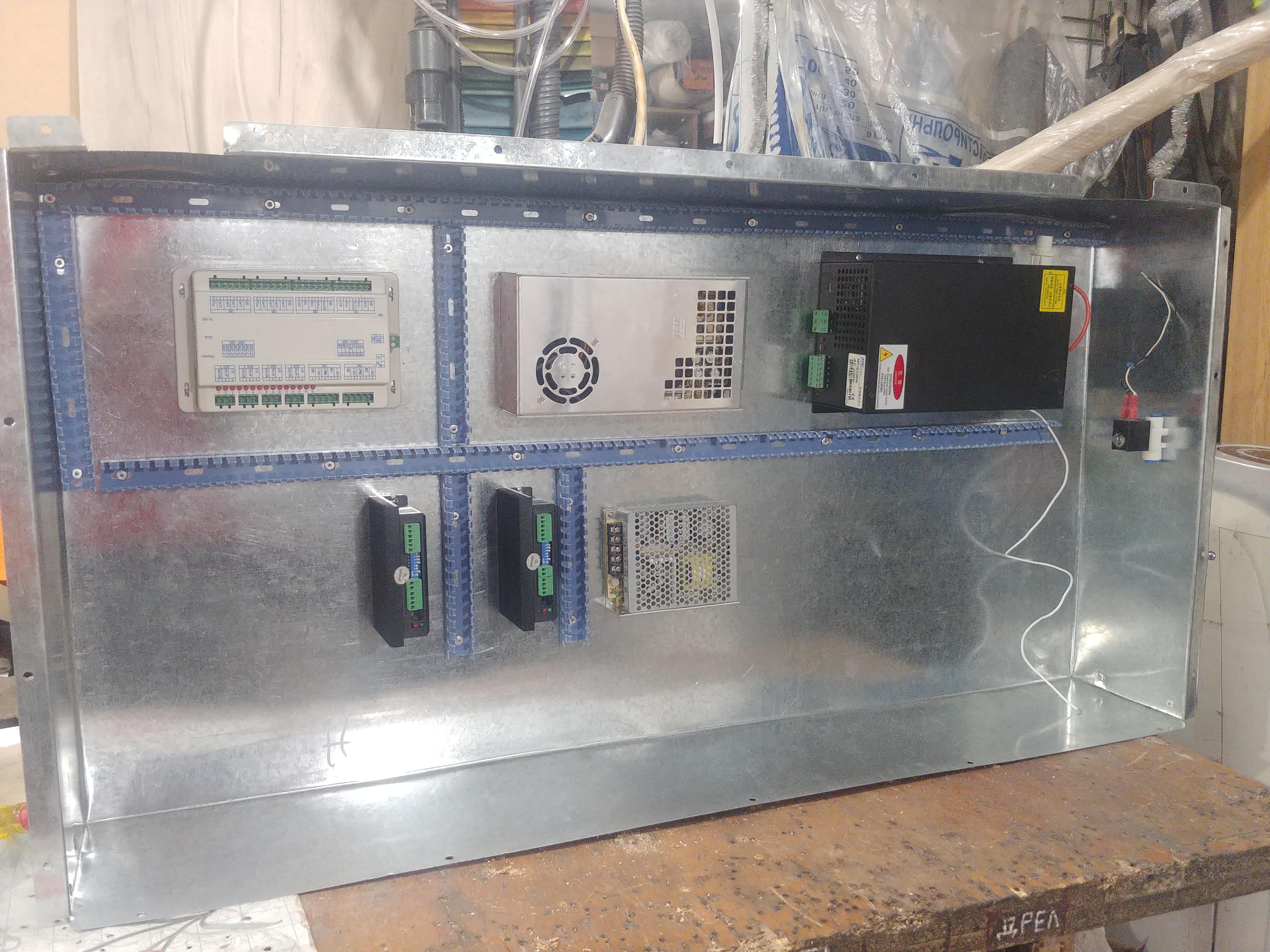

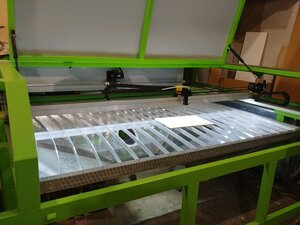

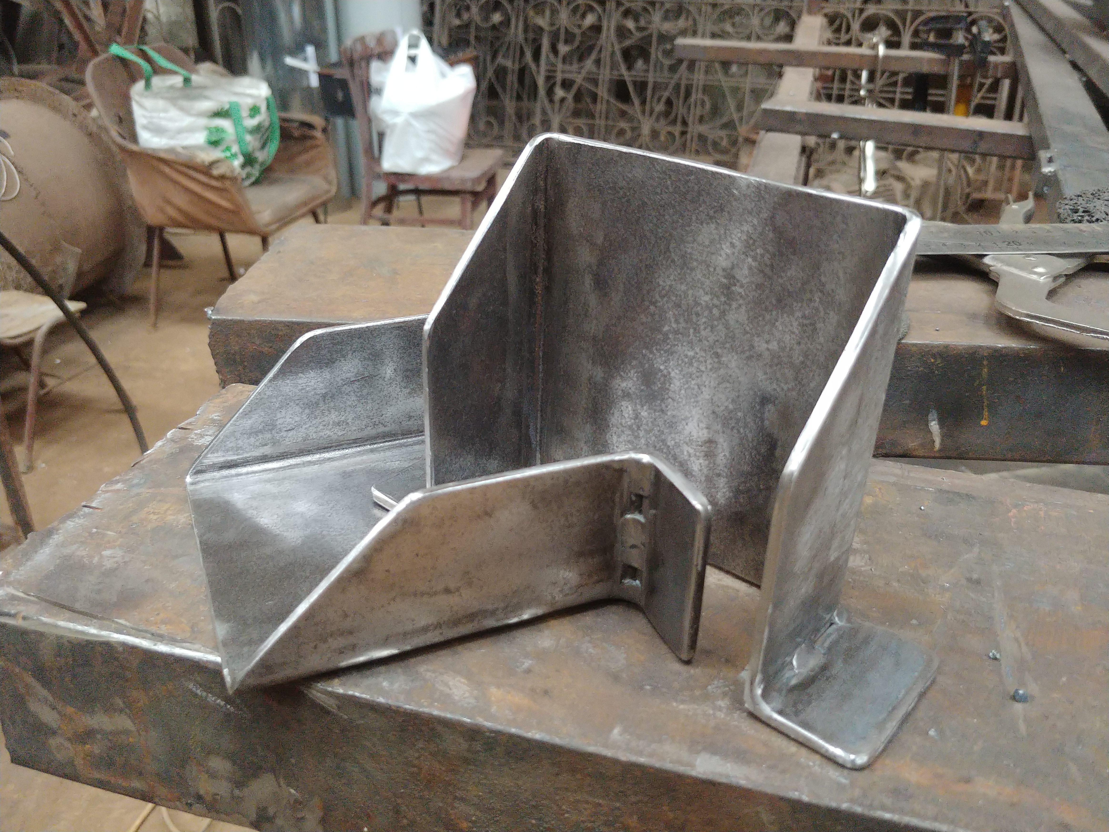

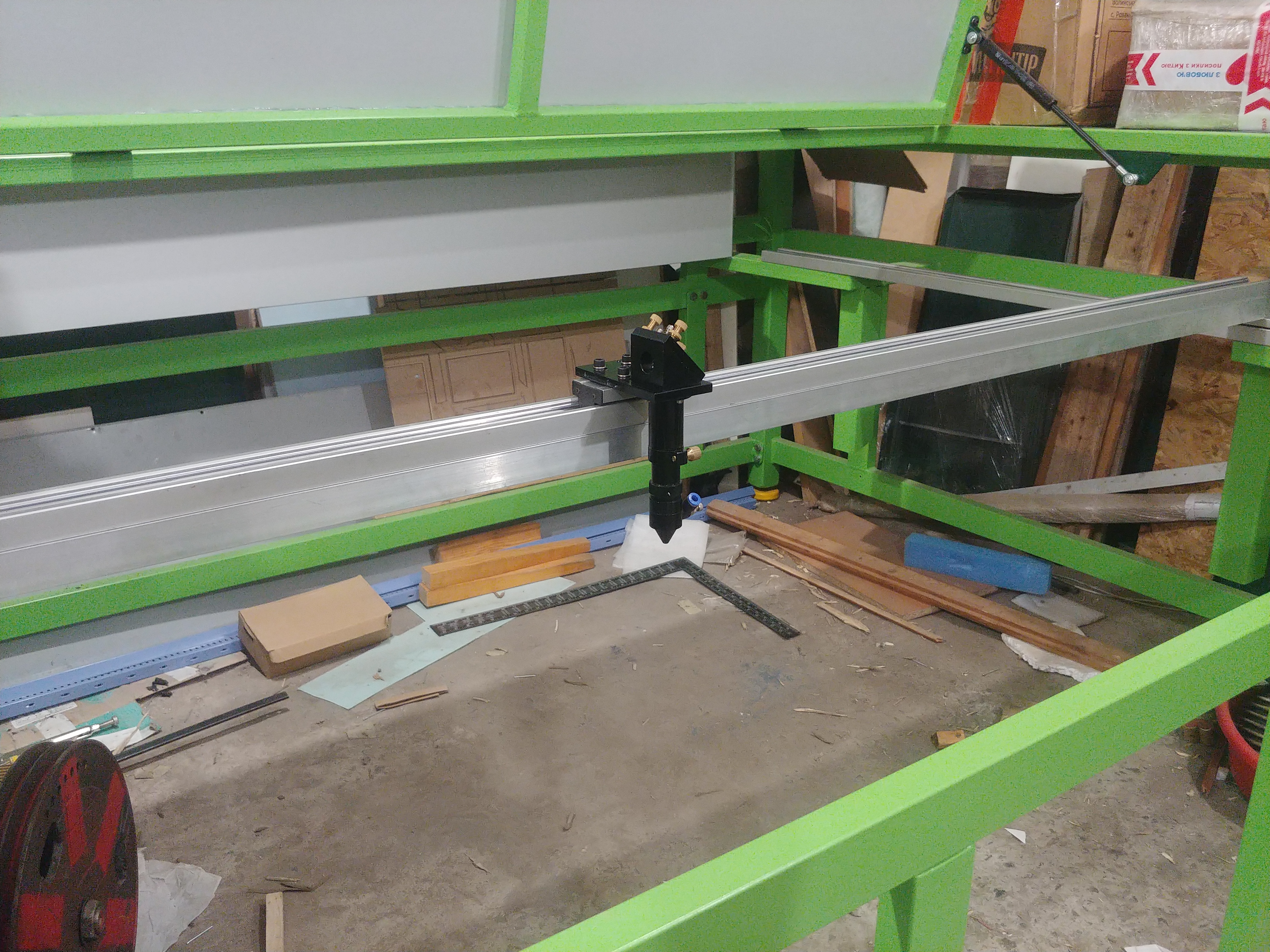

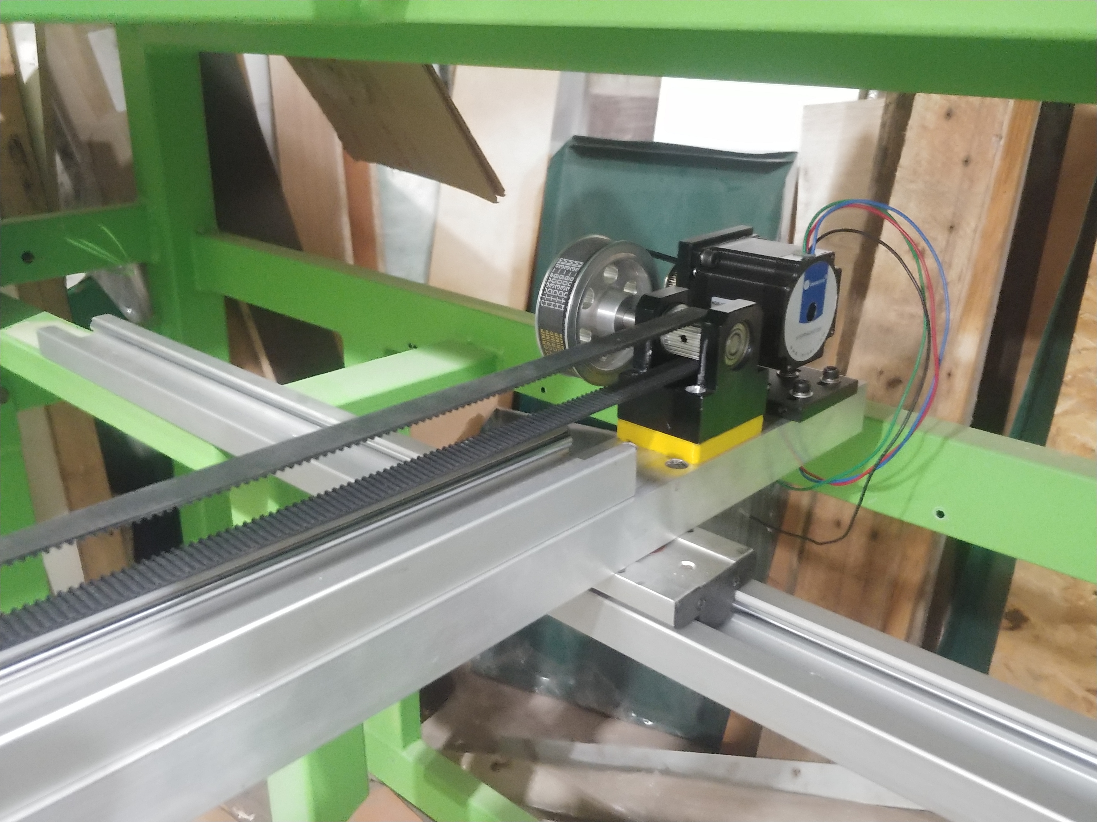

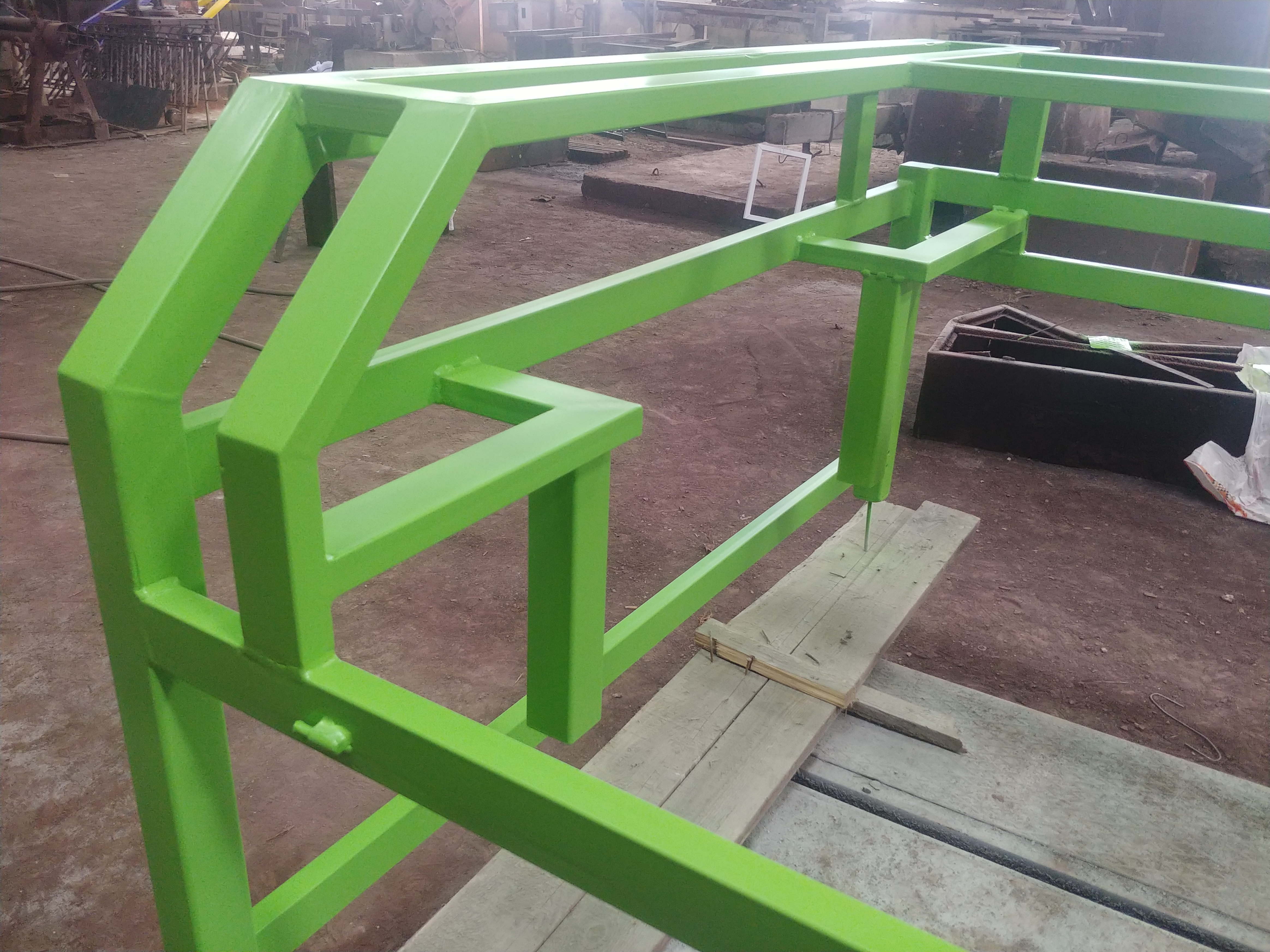

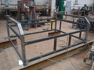

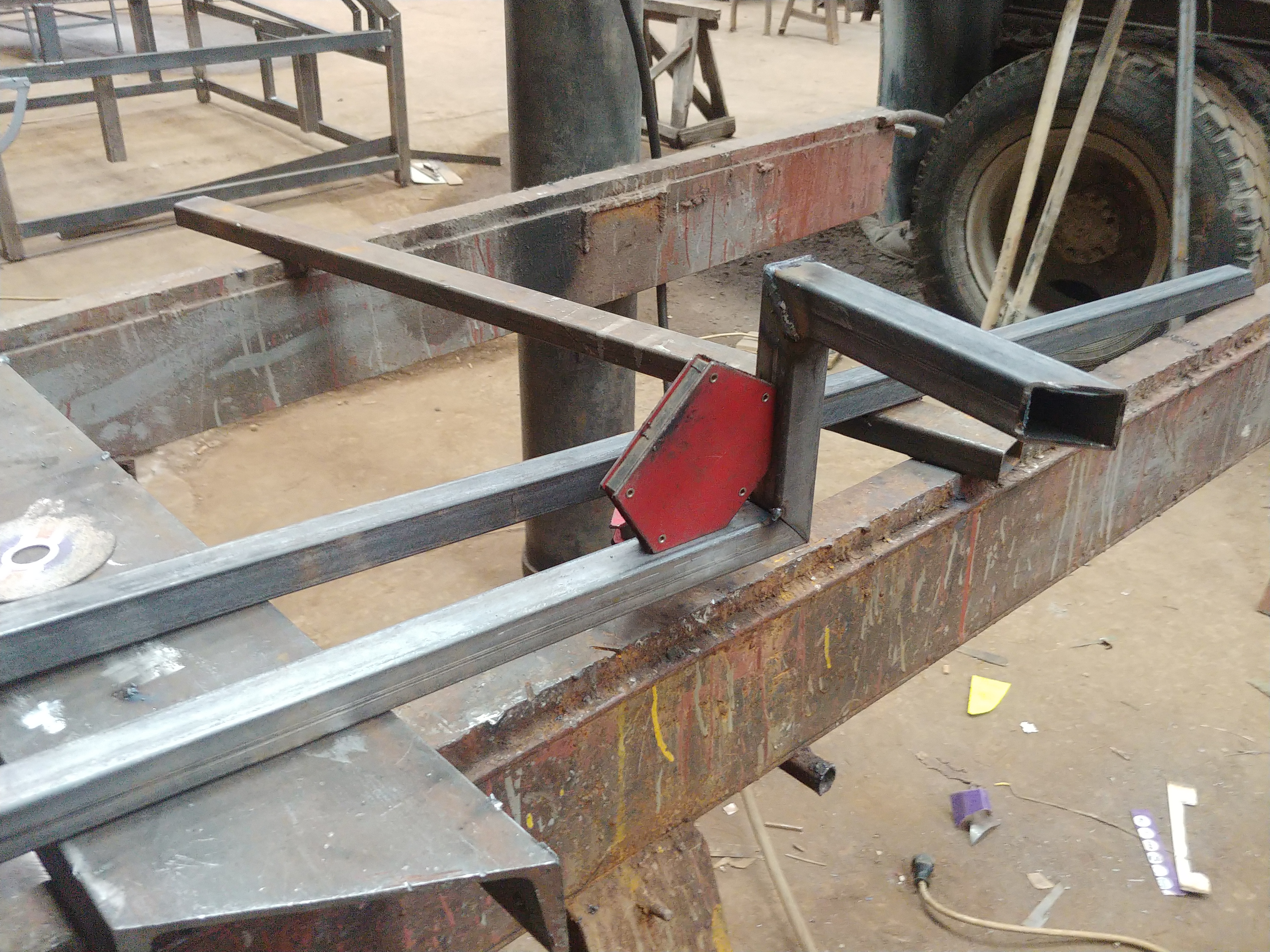

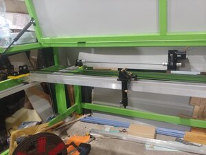

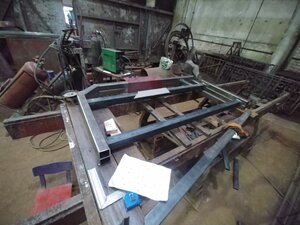

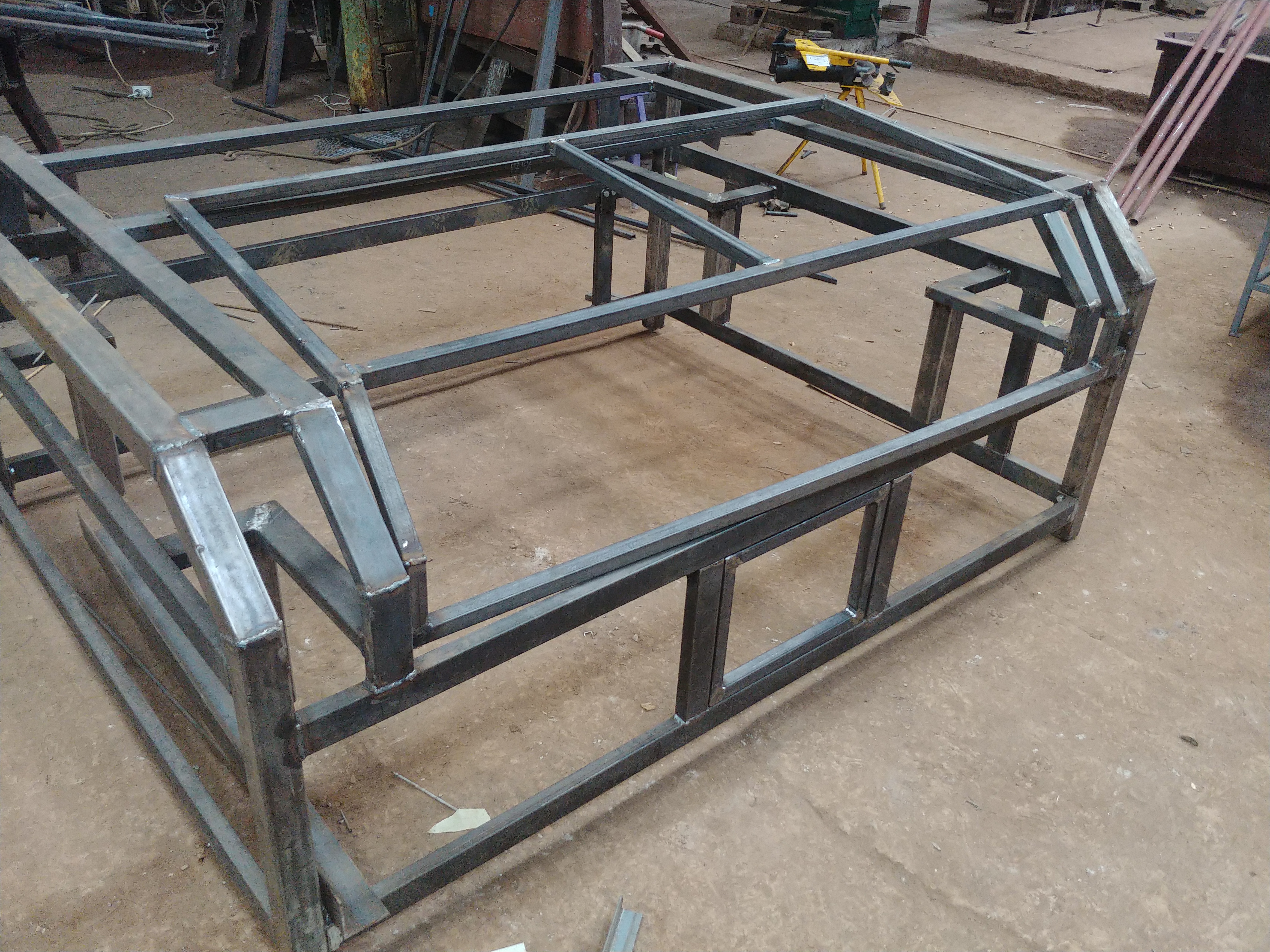

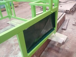

Всем привет,не прошло и 1.5 года как продолжились движение по моему станку. Правда сварки началось еще в марте, и радуюсь что еще тогда закупил черный металл, алюминий и жесть на обшивку. Потому что потом начались существенные изменения с ценами ...
Варить начал мой папа, а потом я и сам подключился и буквально доварил его самостоятельно до конца, так что я буквально все процессы проработал сам, сварку, зачистку, подготовку, грунтовку и фарбовку. Делалось это на чужой территории что и несколько ограничивало по времени. По всем процессам всегда старался чтобы было все на высшем уровне, хотя уже потом замечал вылезли косяки по сварке, но это все исправимо когда знаешь все тонкости.

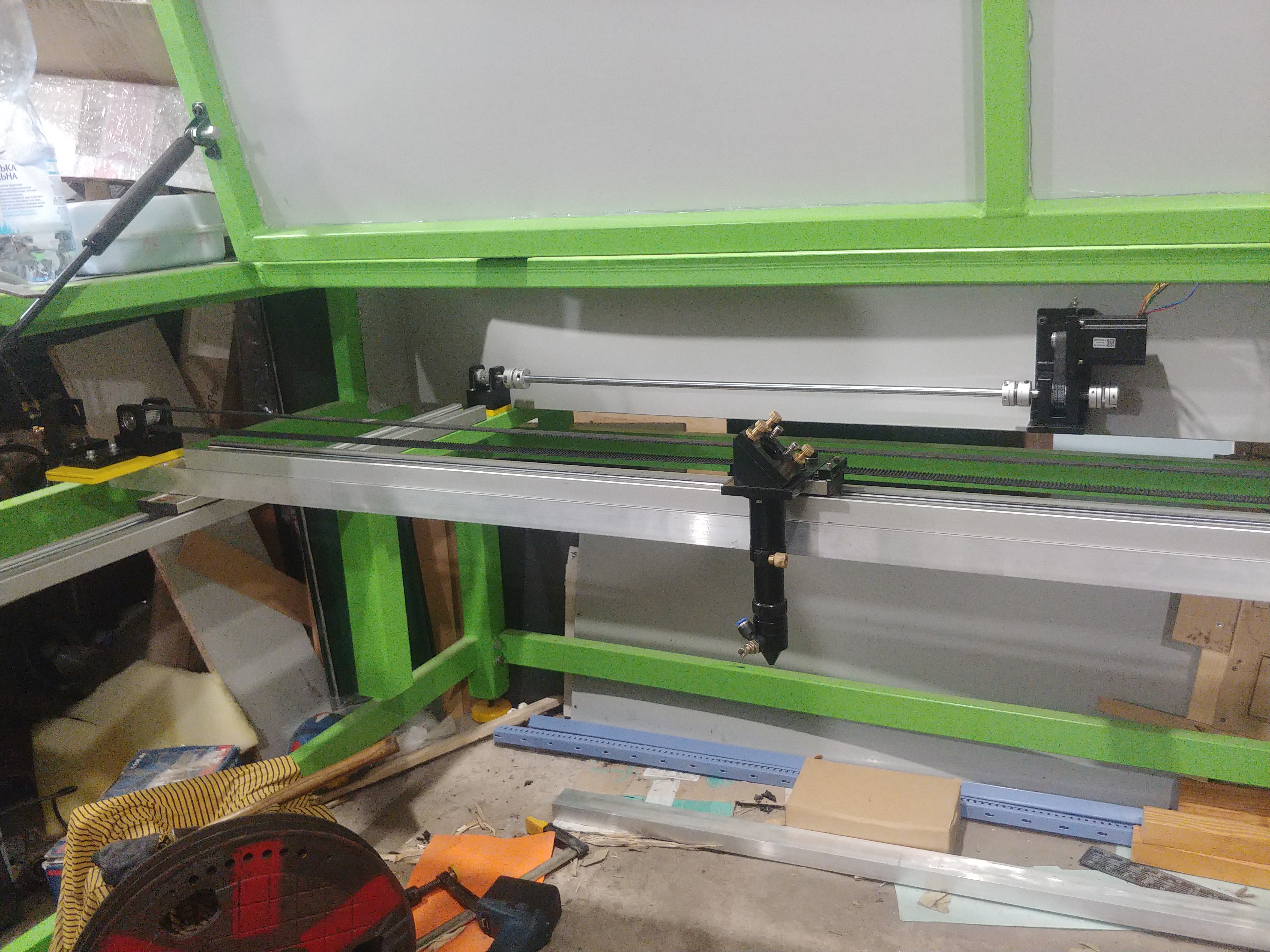

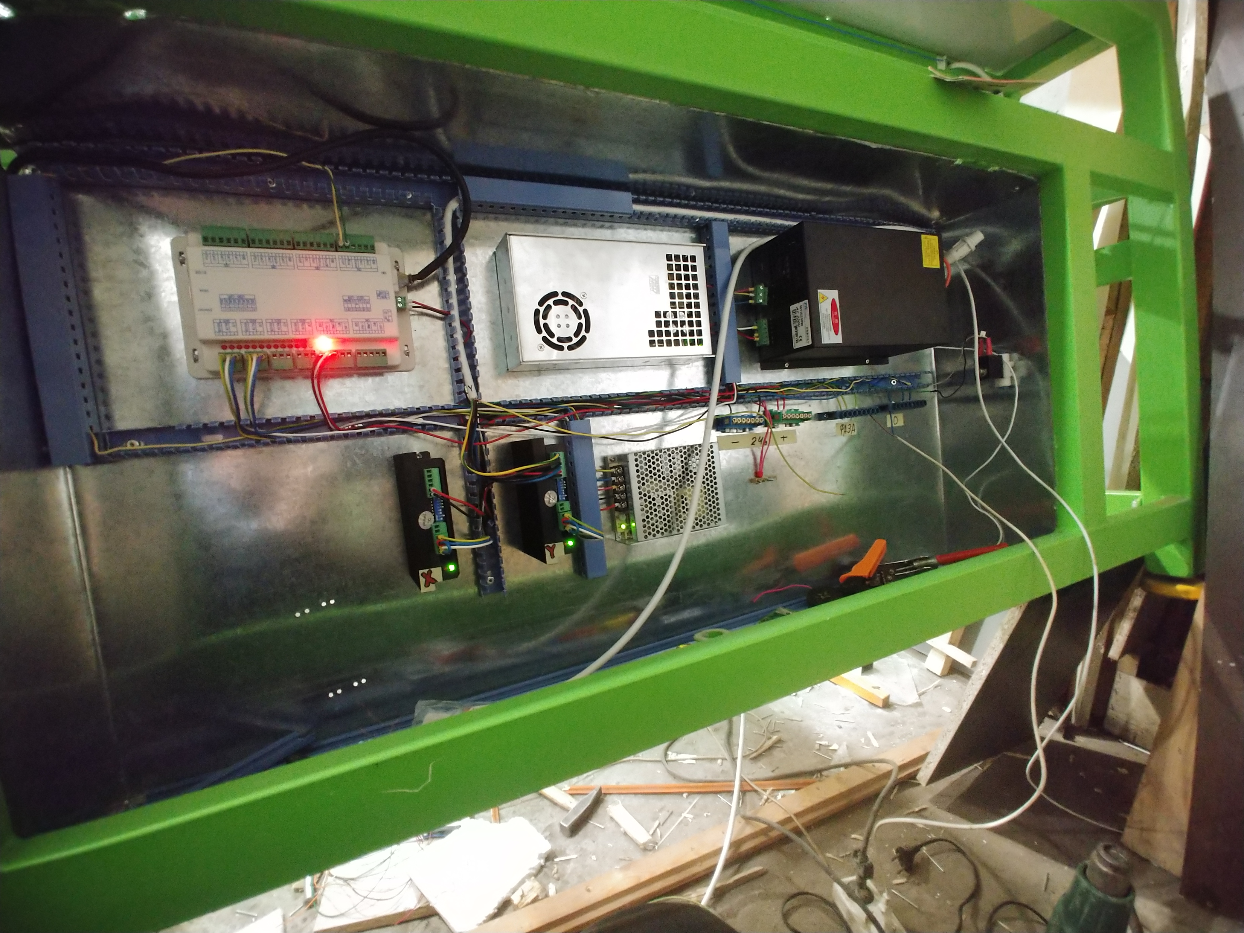

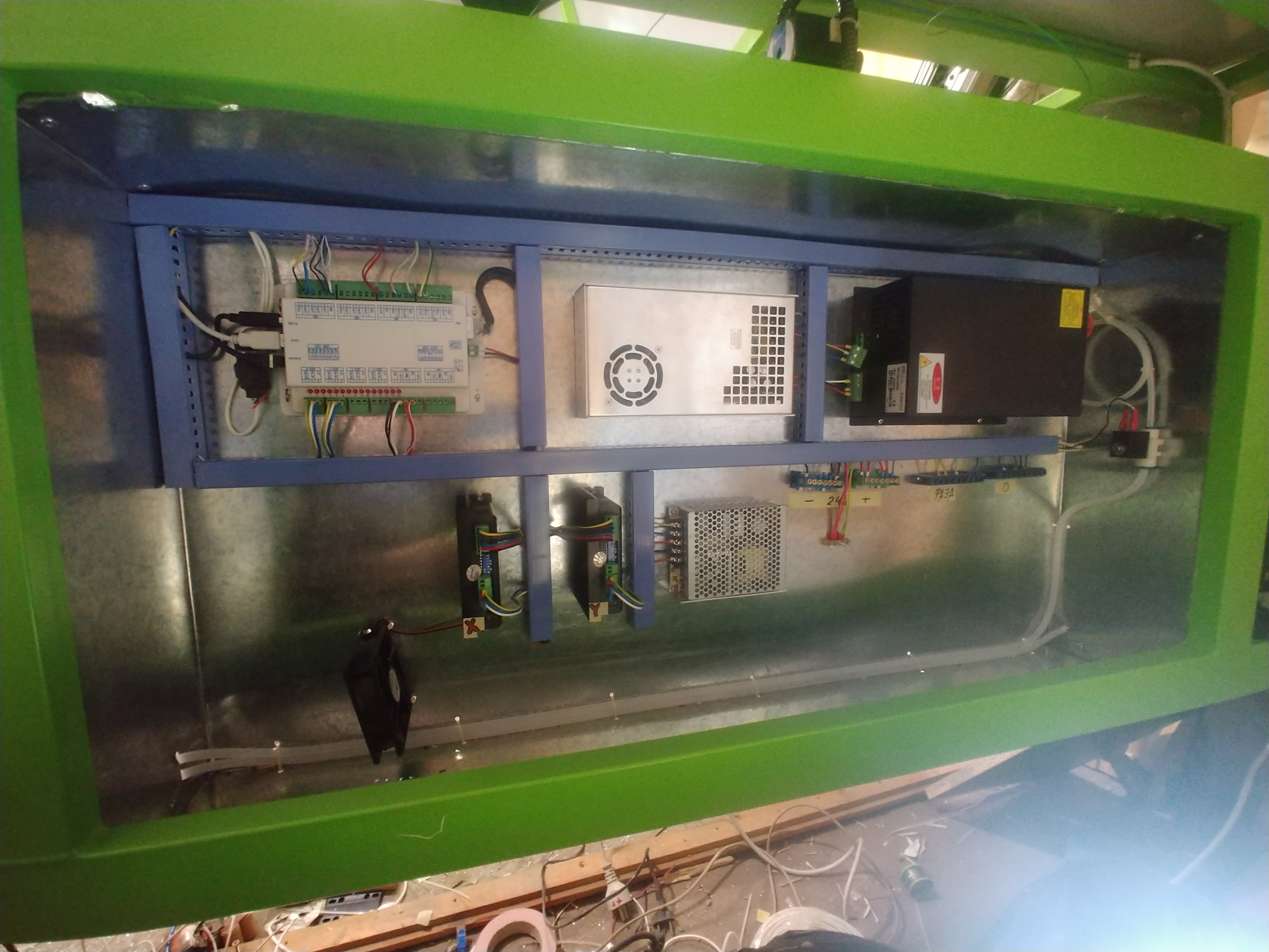

С электрикой и механикой все сложилось хорошо, все четко и надежно, все дротики обжаты, под каждый болтик установлен гровер, выставлены все плоскости и зазоры.
Но есть к знающим вопрос по точной настройке, а точнее что выставил шаги на драйверах, поправил при вырезании квардата 100х100 (в заводских настройках), записал настройки и заметил что когда резал тестовые квадраты размером 25х25, то на виходы был размер 24.5. Соответственно я еще вернулся к заводским настройкам и ввел эти данные для поправки сместились снова размеры для больших размеров. Делал изменения вырезки и с большими размерами 170х170 и другие чтобы в пределах штангенциркуля 250мм, и даже 600х420 (уже под линейку) и тогда же меньшие размеры также бегут в минус, а данный прямоугольник вырезался примерно 602х420.15мм.
Уже пробовал делать уменьшения дробления шага, изменений не заметил .....
Прошу ваших советов может кто знает как исправить это? Помогите пожалуйста!
начал варить боковину рамы (2356 просмотров) <a class='original' href='./download/file.php?id=198446&sid=5110f0b6cb8ecb0fbc537536b1c7ecfe&mode=view' target=_blank>Загрузить оригинал (4.79 МБ)</a>
20210316_162846_HDR.jpg (2356 просмотров) <a class='original' href='./download/file.php?id=198447&sid=5110f0b6cb8ecb0fbc537536b1c7ecfe&mode=view' target=_blank>Загрузить оригинал (7.85 МБ)</a>
20210326_120659_HDR.jpg (2356 просмотров) <a class='original' href='./download/file.php?id=198448&sid=5110f0b6cb8ecb0fbc537536b1c7ecfe&mode=view' target=_blank>Загрузить оригинал (5.73 МБ)</a>
20210329_164153_HDR.jpg (2356 просмотров) <a class='original' href='./download/file.php?id=198449&sid=5110f0b6cb8ecb0fbc537536b1c7ecfe&mode=view' target=_blank>Загрузить оригинал (6.83 МБ)</a>
практически вся сварена (2356 просмотров) <a class='original' href='./download/file.php?id=198450&sid=5110f0b6cb8ecb0fbc537536b1c7ecfe&mode=view' target=_blank>Загрузить оригинал (7.19 МБ)</a>
грунт (2356 просмотров) <a class='original' href='./download/file.php?id=198451&sid=5110f0b6cb8ecb0fbc537536b1c7ecfe&mode=view' target=_blank>Загрузить оригинал (8.02 МБ)</a>
грунт
20210414_160546_HDR.jpg (2356 просмотров) <a class='original' href='./download/file.php?id=198452&sid=5110f0b6cb8ecb0fbc537536b1c7ecfe&mode=view' target=_blank>Загрузить оригинал (7.48 МБ)</a>

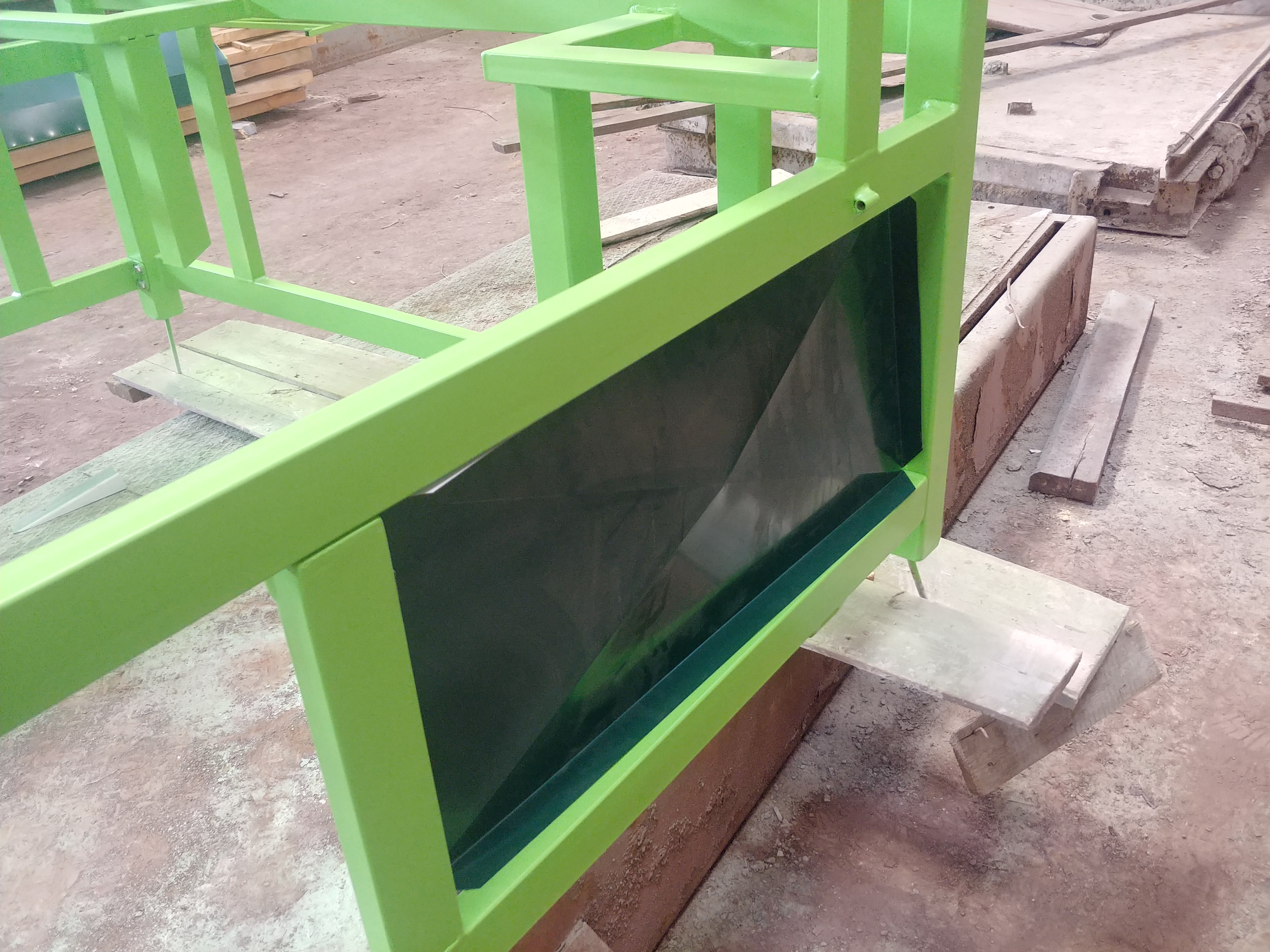

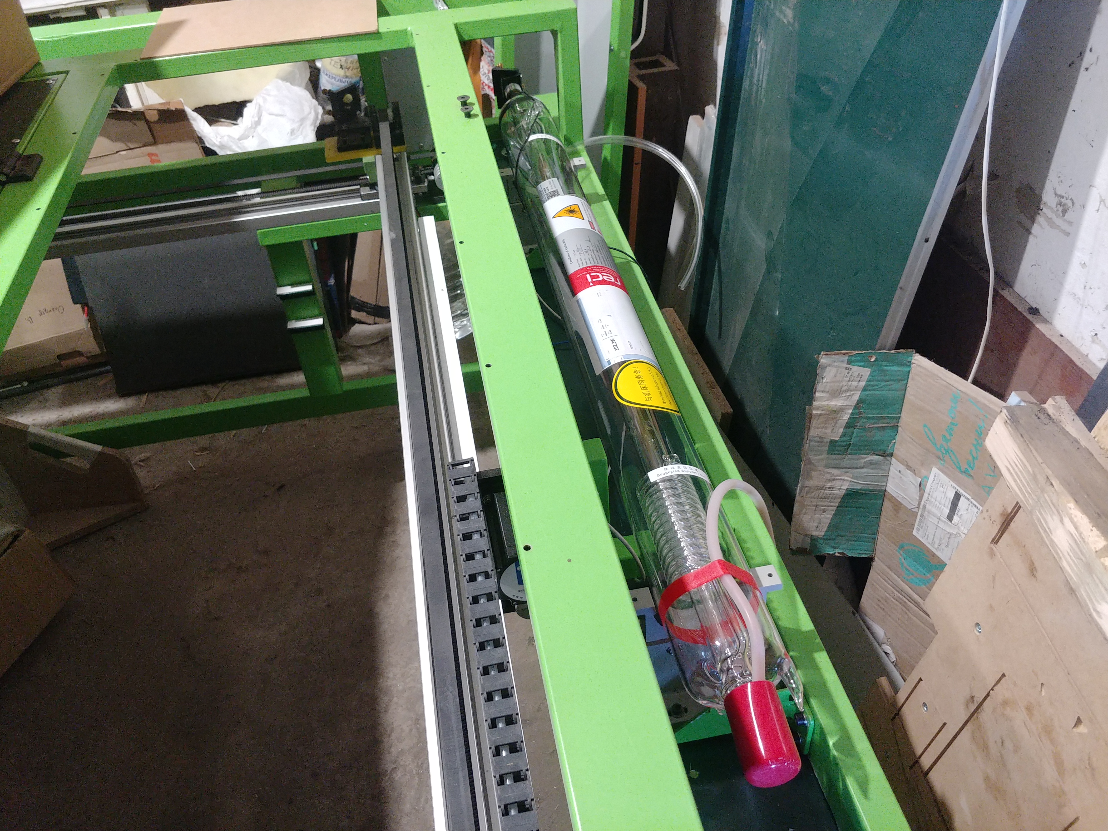

вырезаю под опоры лазерной трубки (2356 просмотров) <a class='original' href='./download/file.php?id=198453&sid=5110f0b6cb8ecb0fbc537536b1c7ecfe&mode=view' target=_blank>Загрузить оригинал (7.79 МБ)</a>
20210415_154654_HDR.jpg (2356 просмотров) <a class='original' href='./download/file.php?id=198454&sid=5110f0b6cb8ecb0fbc537536b1c7ecfe&mode=view' target=_blank>Загрузить оригинал (7.21 МБ)</a>
опоры лазерной трубки (2356 просмотров) <a class='original' href='./download/file.php?id=198455&sid=5110f0b6cb8ecb0fbc537536b1c7ecfe&mode=view' target=_blank>Загрузить оригинал (7.6 МБ)</a>
держатель привода оси У (2356 просмотров) <a class='original' href='./download/file.php?id=198456&sid=5110f0b6cb8ecb0fbc537536b1c7ecfe&mode=view' target=_blank>Загрузить оригинал (6.78 МБ)</a>

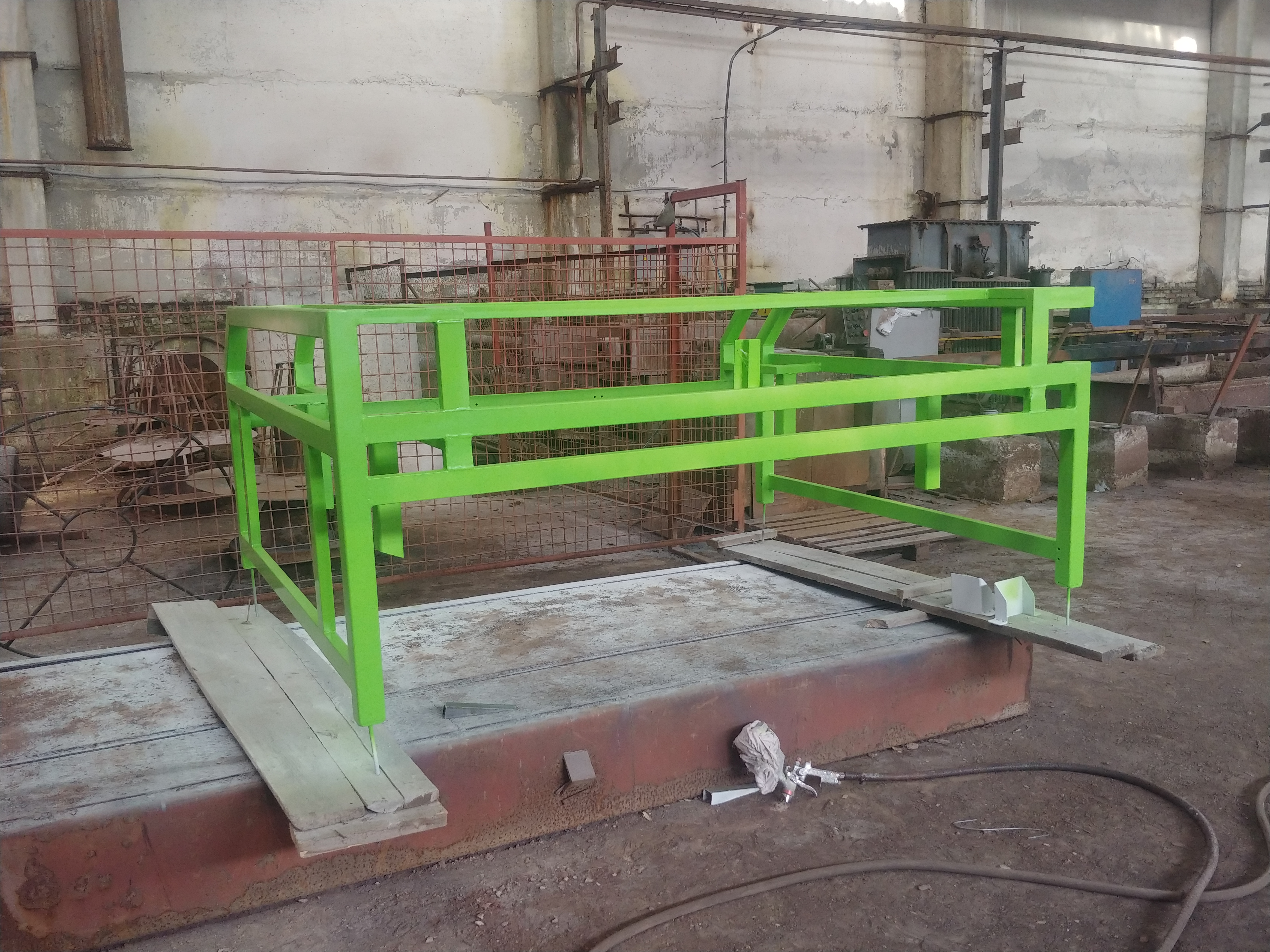

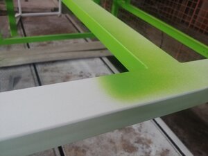

фарбовка (2356 просмотров) <a class='original' href='./download/file.php?id=198457&sid=5110f0b6cb8ecb0fbc537536b1c7ecfe&mode=view' target=_blank>Загрузить оригинал (6.11 МБ)</a>
фарбовка
20210426_152046_HDR.jpg (2356 просмотров) <a class='original' href='./download/file.php?id=198458&sid=5110f0b6cb8ecb0fbc537536b1c7ecfe&mode=view' target=_blank>Загрузить оригинал (4.48 МБ)</a>
20210426_163653_HDR.jpg (2356 просмотров) <a class='original' href='./download/file.php?id=198459&sid=5110f0b6cb8ecb0fbc537536b1c7ecfe&mode=view' target=_blank>Загрузить оригинал (5.87 МБ)</a>

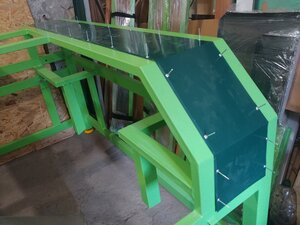

подготовил для обшывки (2356 просмотров) <a class='original' href='./download/file.php?id=198460&sid=5110f0b6cb8ecb0fbc537536b1c7ecfe&mode=view' target=_blank>Загрузить оригинал (5.53 МБ)</a>
20210506_150818_HDR.jpg (2356 просмотров) <a class='original' href='./download/file.php?id=198461&sid=5110f0b6cb8ecb0fbc537536b1c7ecfe&mode=view' target=_blank>Загрузить оригинал (5.62 МБ)</a>
20210506_161305_HDR.jpg (2356 просмотров) <a class='original' href='./download/file.php?id=198462&sid=5110f0b6cb8ecb0fbc537536b1c7ecfe&mode=view' target=_blank>Загрузить оригинал (4.26 МБ)</a>
20210512_122359_HDR.jpg (2356 просмотров) <a class='original' href='./download/file.php?id=198463&sid=5110f0b6cb8ecb0fbc537536b1c7ecfe&mode=view' target=_blank>Загрузить оригинал (3.55 МБ)</a>

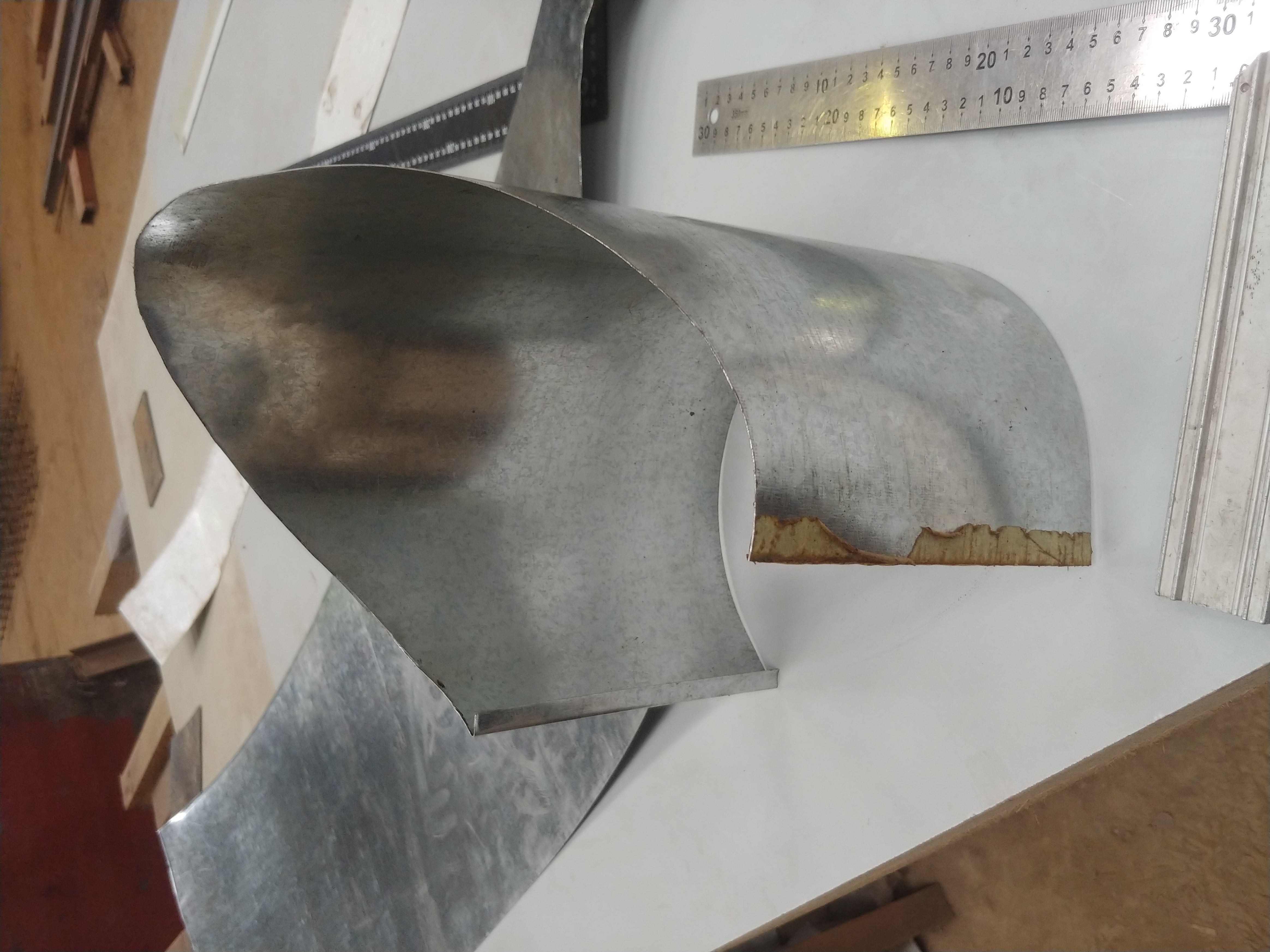

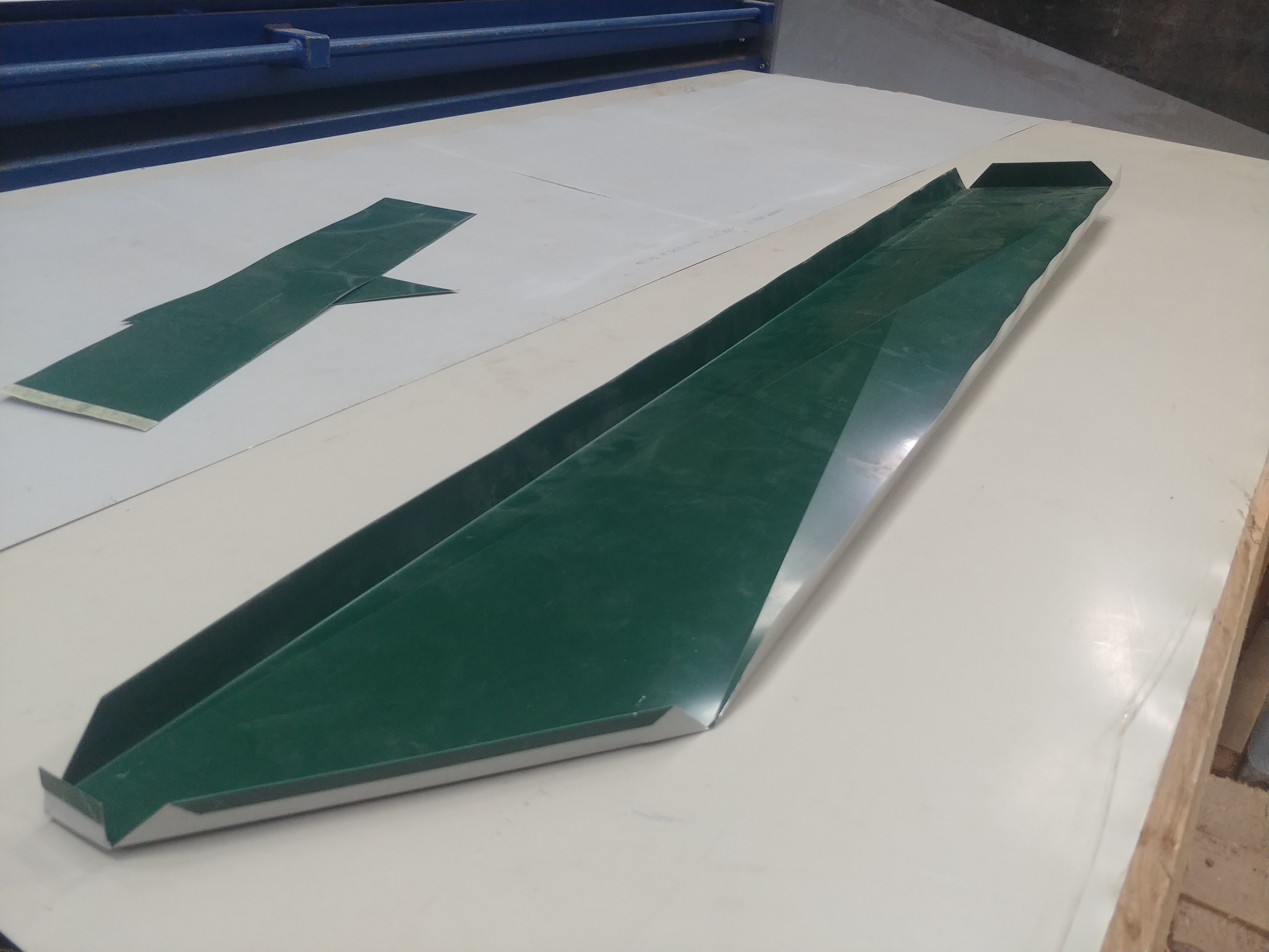

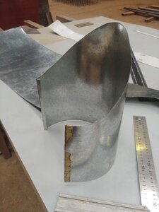

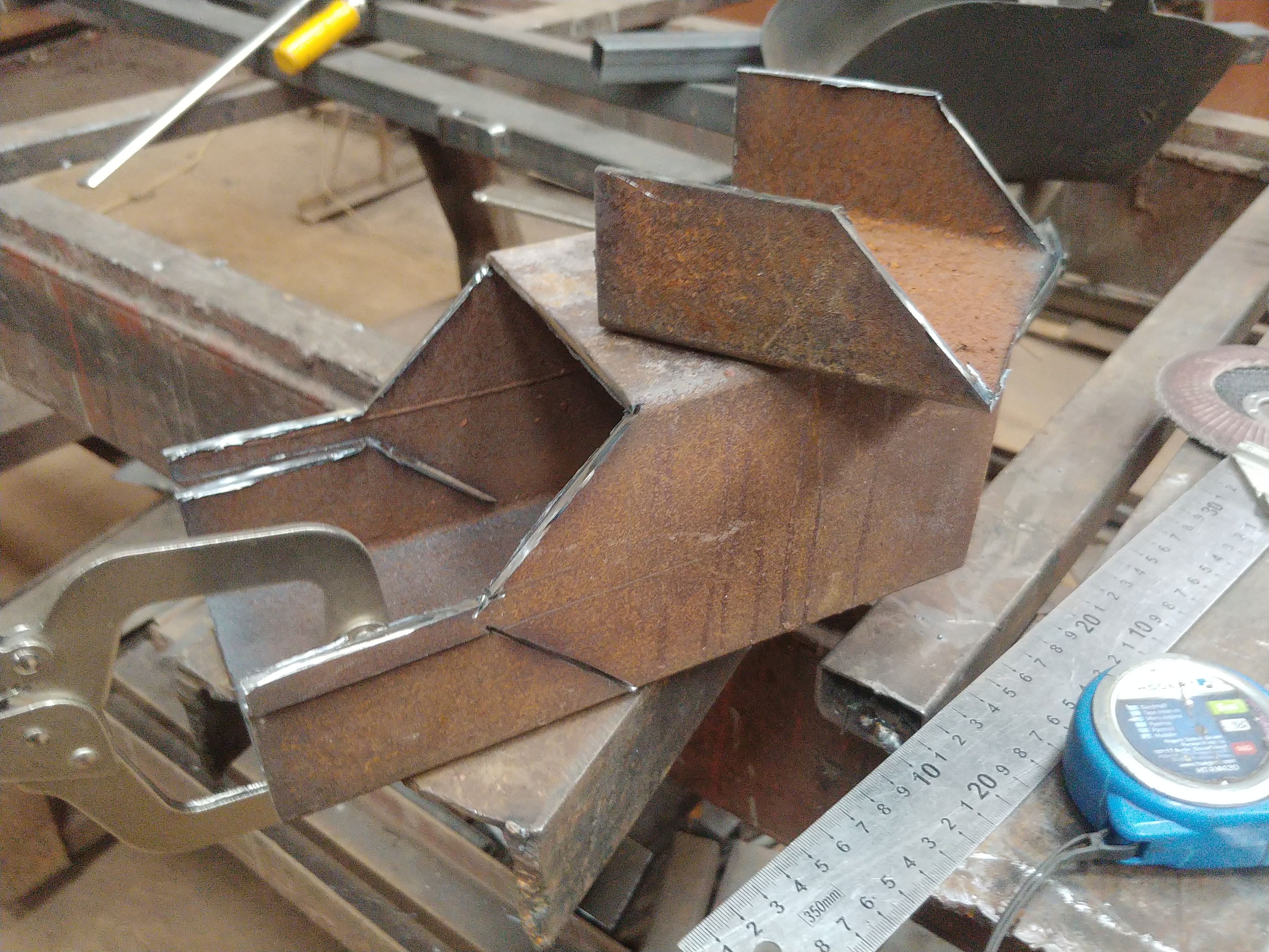

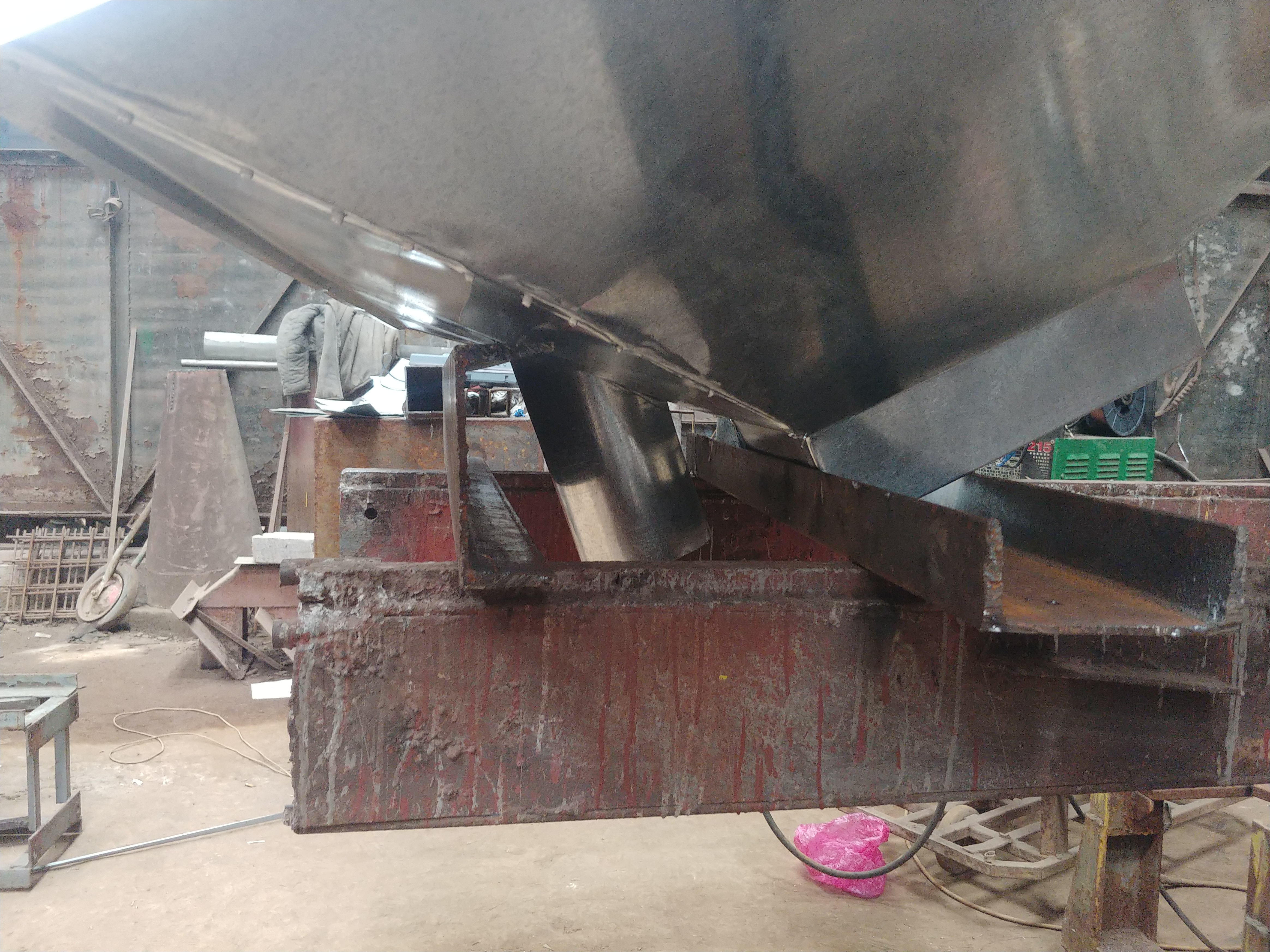

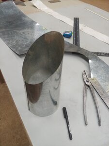

Вытяжной гриб (2356 просмотров) <a class='original' href='./download/file.php?id=198464&sid=5110f0b6cb8ecb0fbc537536b1c7ecfe&mode=view' target=_blank>Загрузить оригинал (4.68 МБ)</a>
Вытяжной гриб

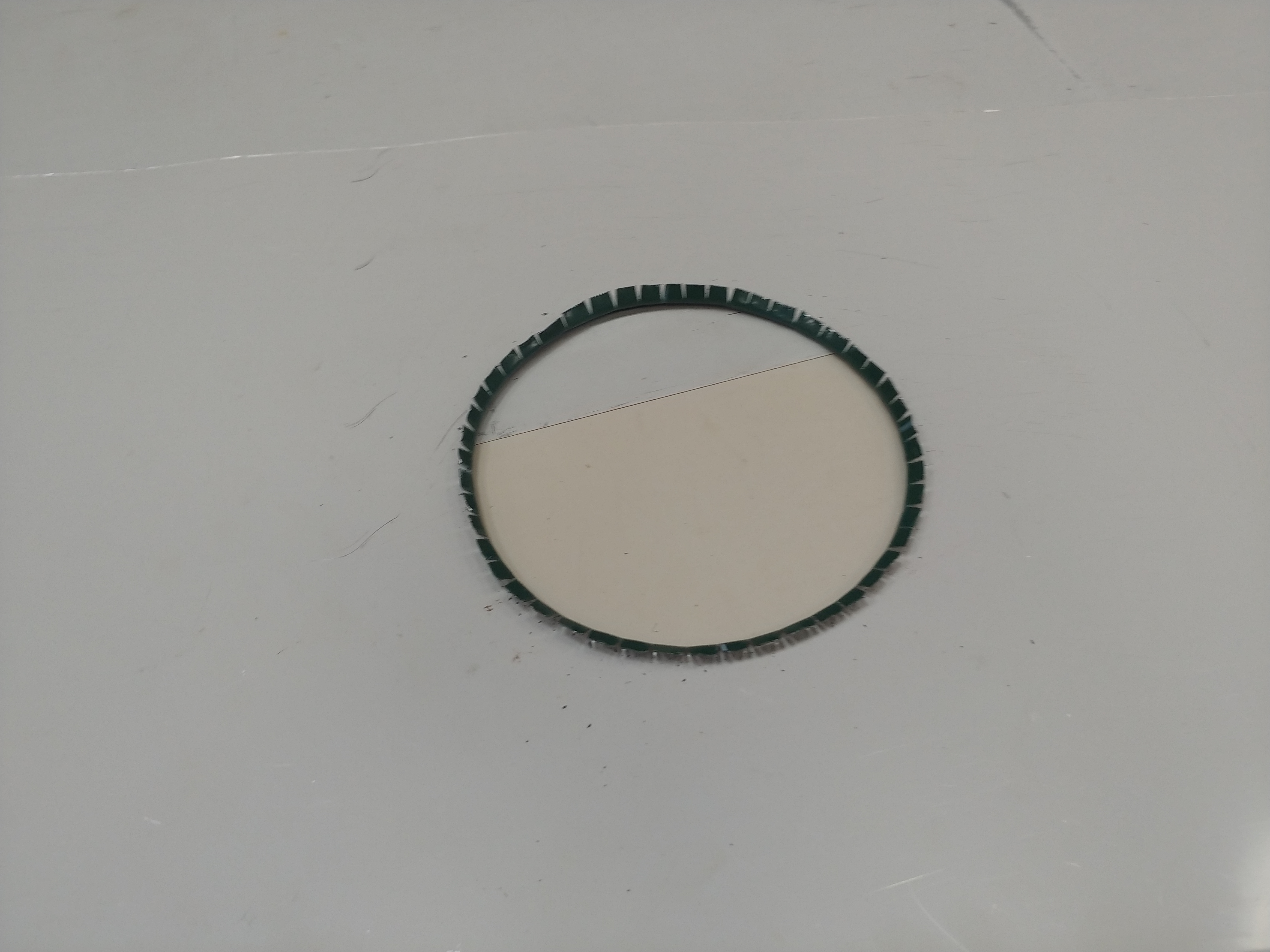

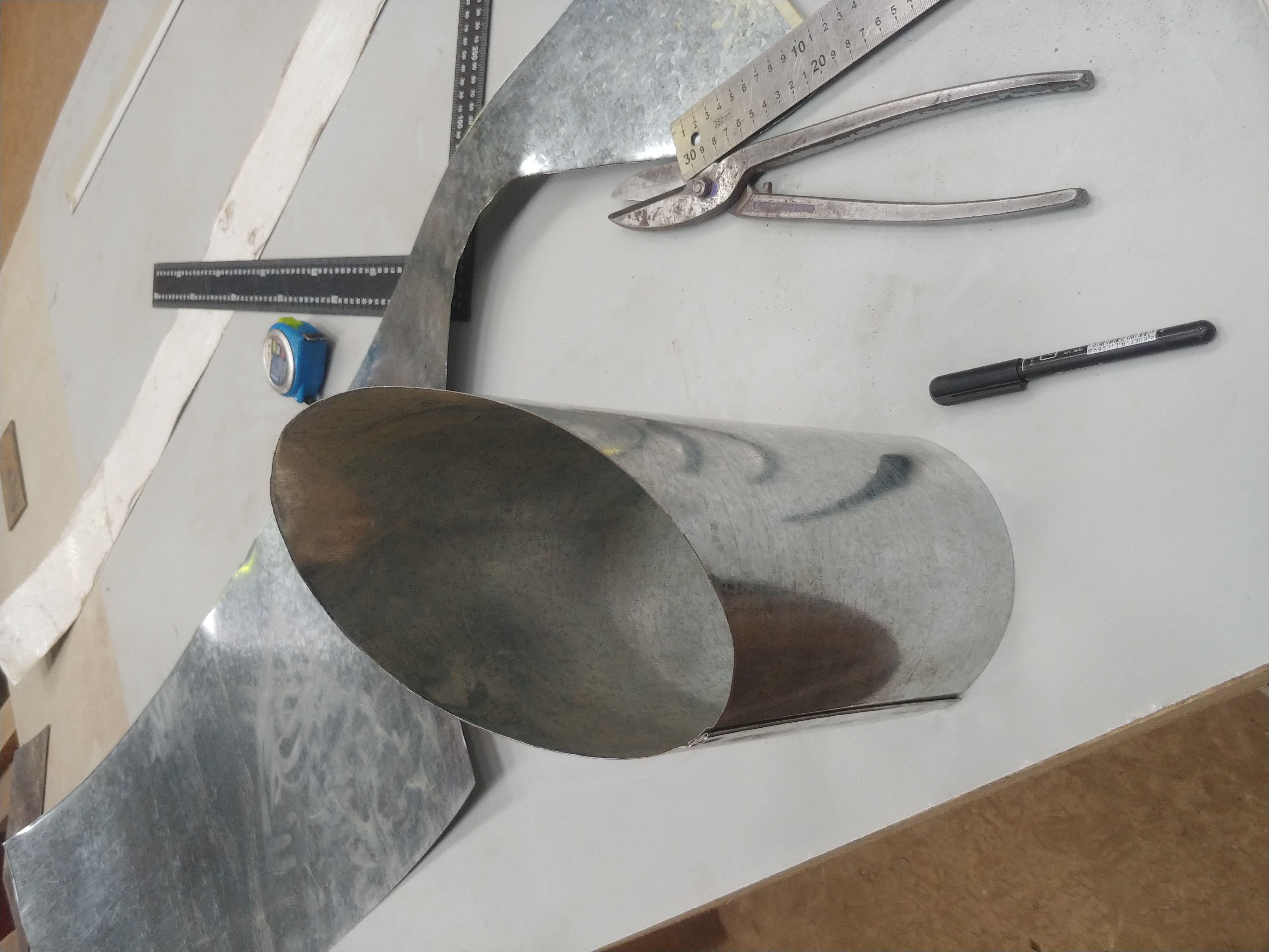

делаю трубу 150 мм для врежаниэ в вытяжку под кутом (2356 просмотров) <a class='original' href='./download/file.php?id=198465&sid=5110f0b6cb8ecb0fbc537536b1c7ecfe&mode=view' target=_blank>Загрузить оригинал (4.51 МБ)</a>

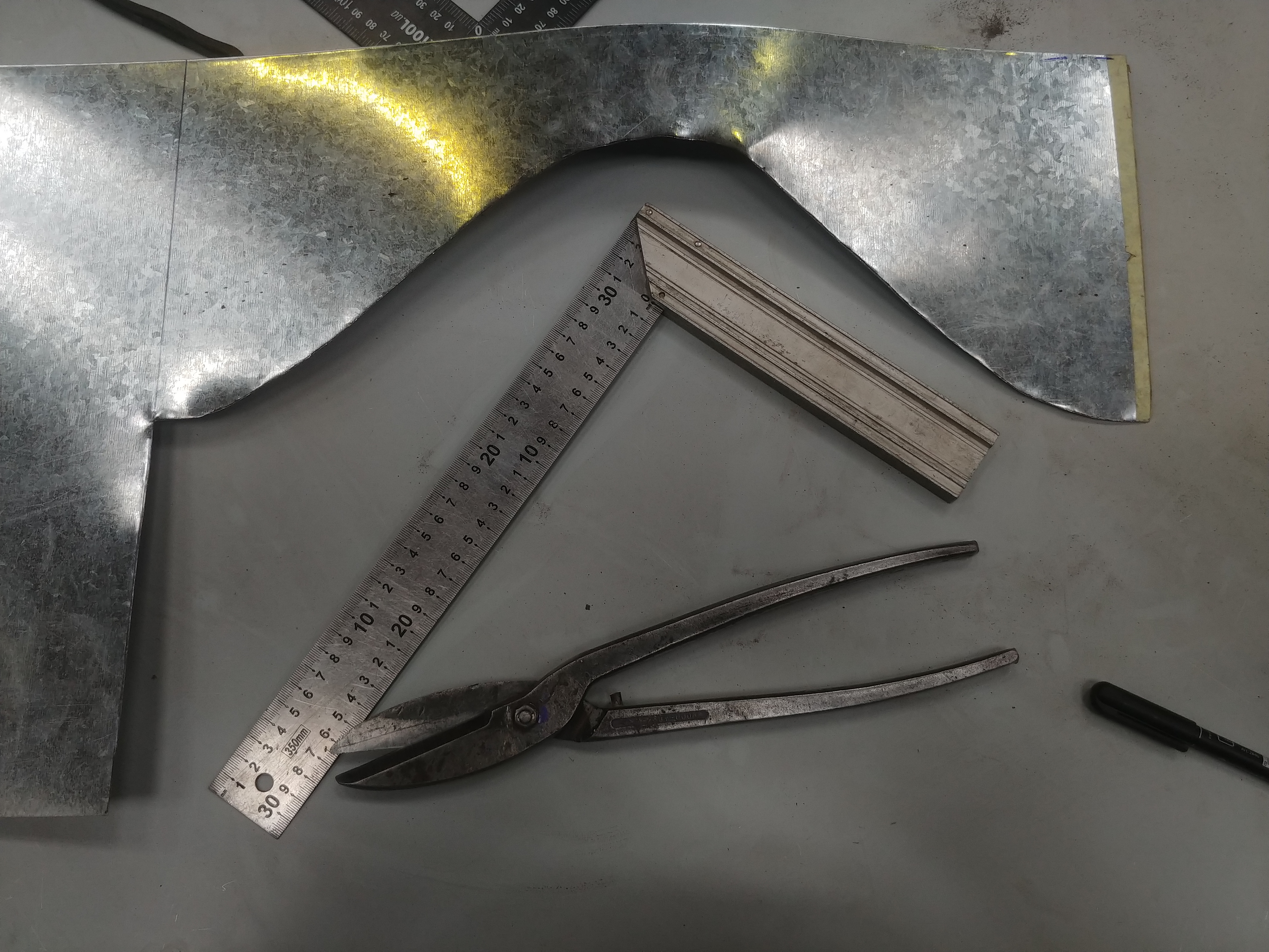

сп*здели у меня ножыцы по металу, дорезал чем было (2356 просмотров) <a class='original' href='./download/file.php?id=198466&sid=5110f0b6cb8ecb0fbc537536b1c7ecfe&mode=view' target=_blank>Загрузить оригинал (4.4 МБ)</a>
20210518_154906_HDR.jpg (2356 просмотров) <a class='original' href='./download/file.php?id=198467&sid=5110f0b6cb8ecb0fbc537536b1c7ecfe&mode=view' target=_blank>Загрузить оригинал (5.88 МБ)</a>
после нескольких часов секса чтоб соеденить трубу  площиной увидел что не в том направление виход, переделал на заклепки (2356 просмотров) <a class='original' href='./download/file.php?id=198468&sid=5110f0b6cb8ecb0fbc537536b1c7ecfe&mode=view' target=_blank>Загрузить оригинал (6.74 МБ)</a>

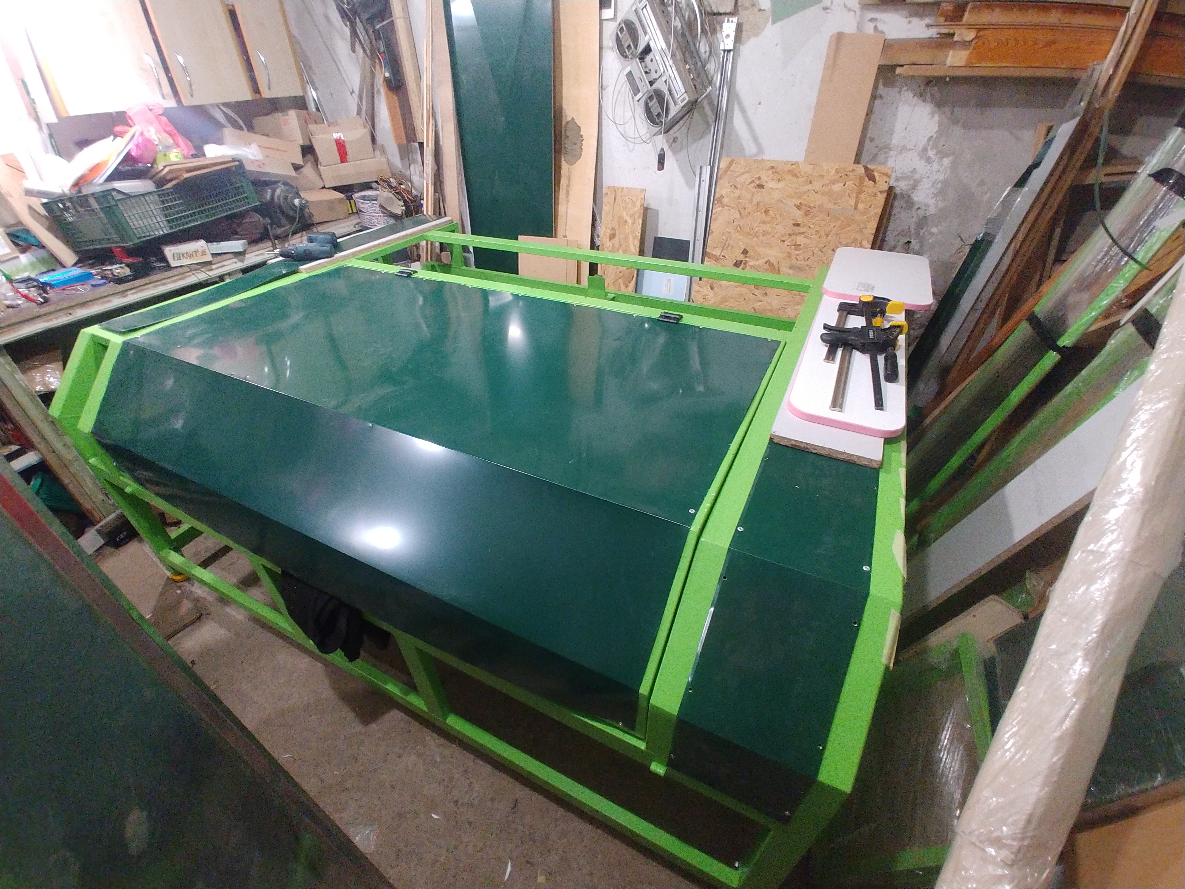

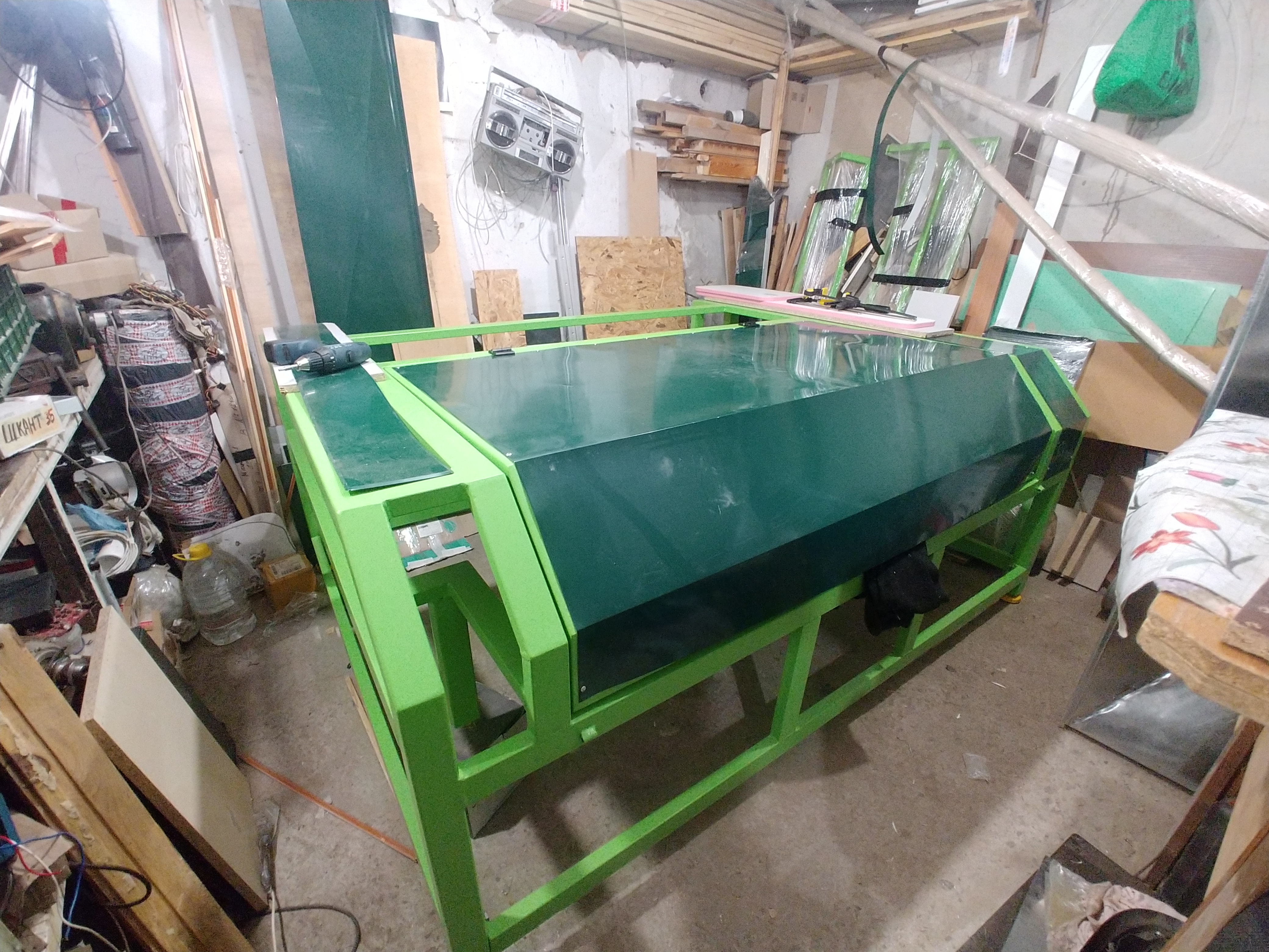

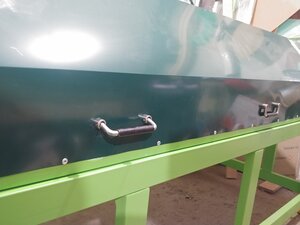

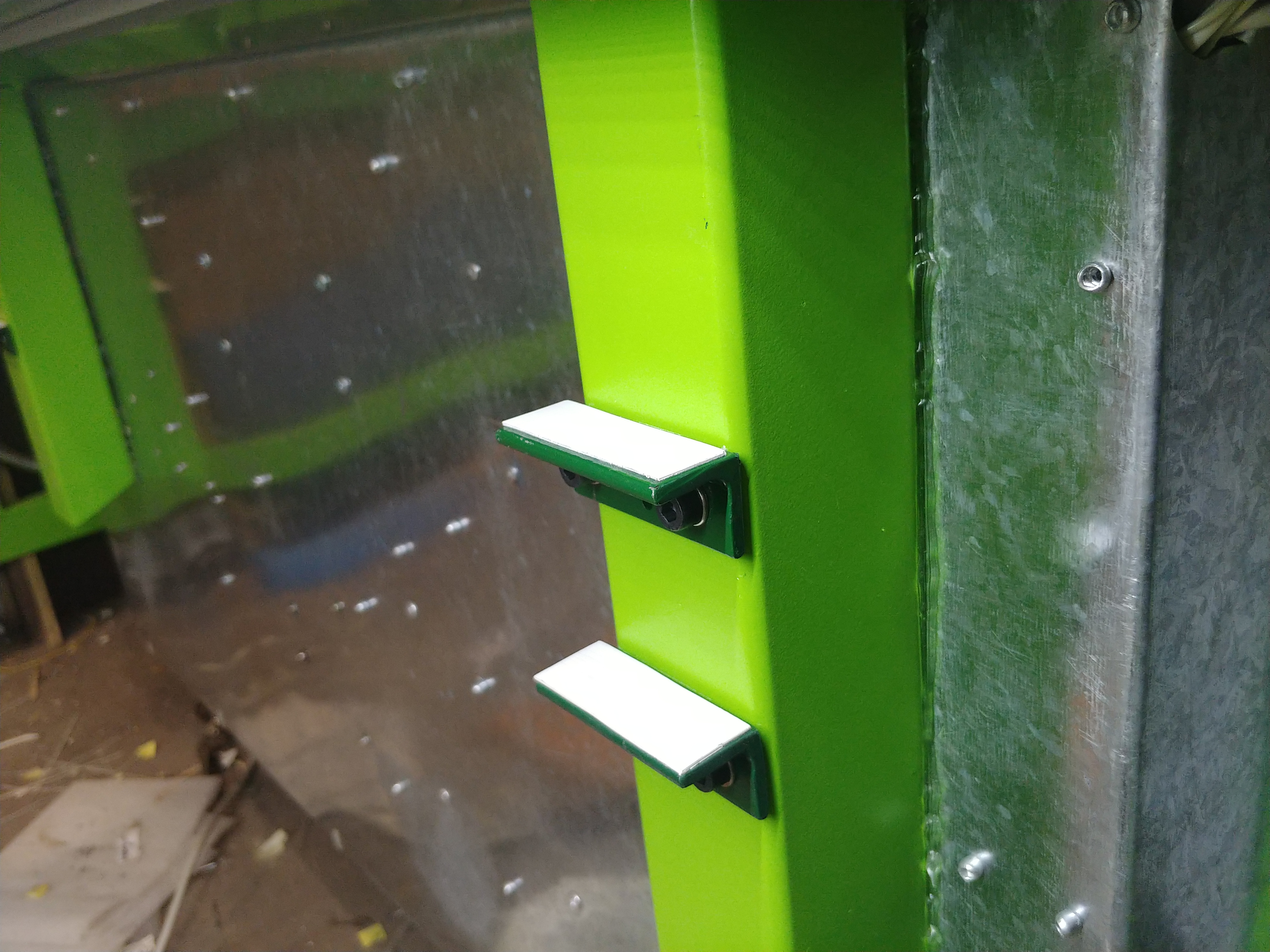

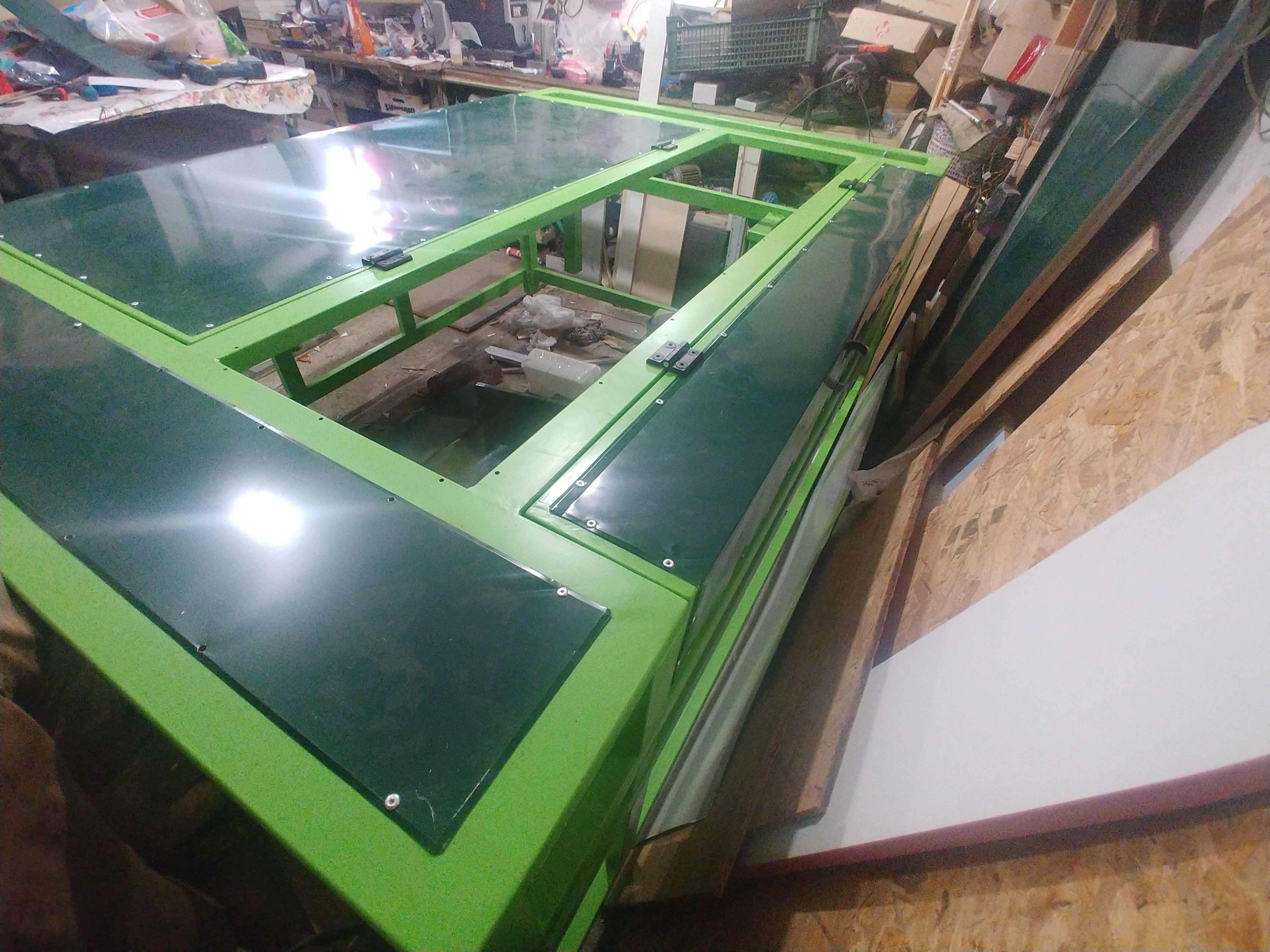

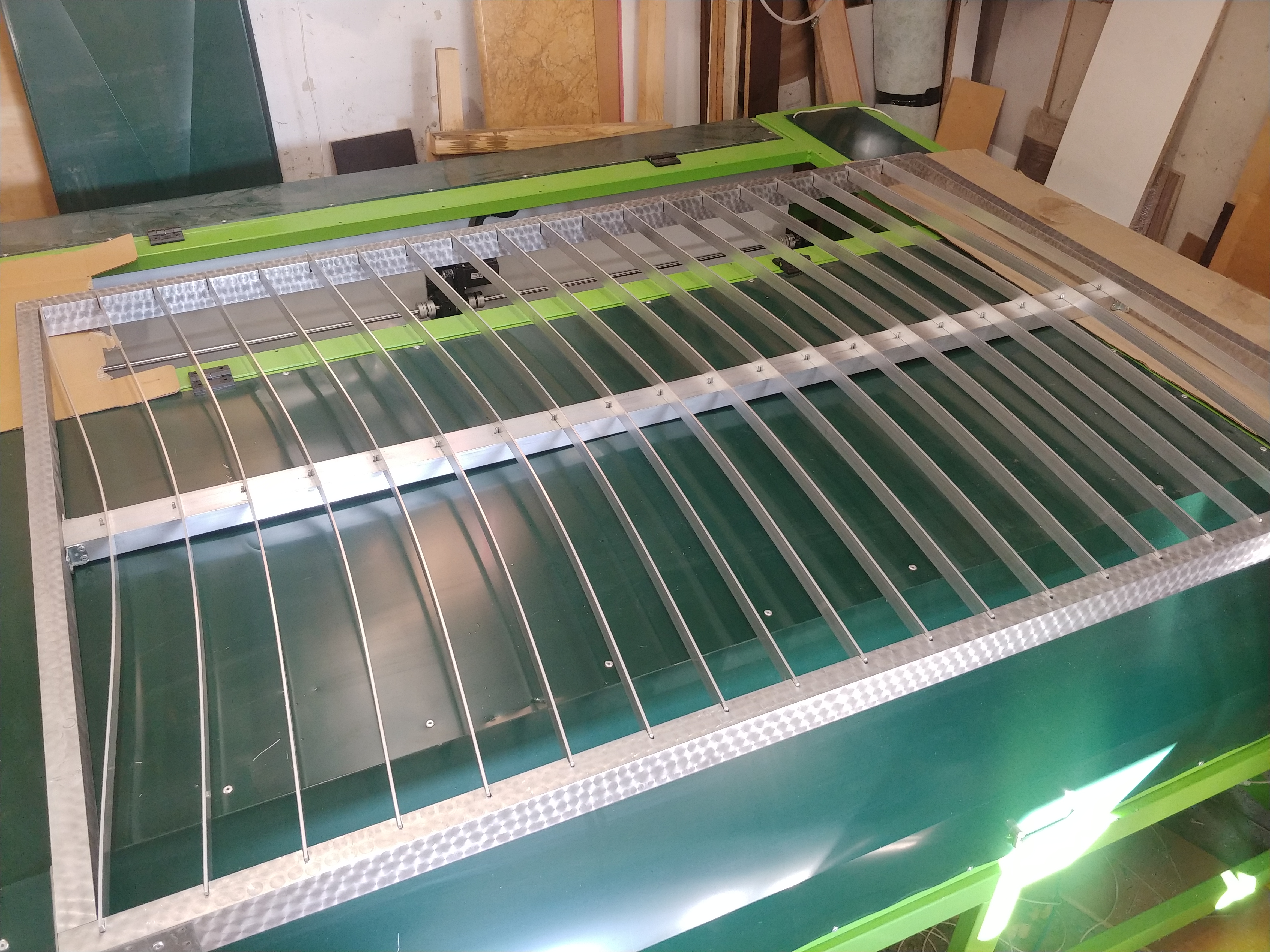

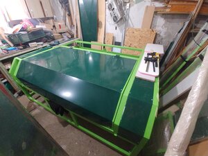

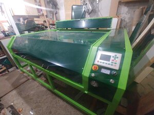

начал частично обшивать раму (2356 просмотров) <a class='original' href='./download/file.php?id=198469&sid=5110f0b6cb8ecb0fbc537536b1c7ecfe&mode=view' target=_blank>Загрузить оригинал (5.9 МБ)</a>

20210625_222729_HDR.jpg (2356 просмотров) <a class='original' href='./download/file.php?id=198475&sid=5110f0b6cb8ecb0fbc537536b1c7ecfe&mode=view' target=_blank>Загрузить оригинал (5.29 МБ)</a>
начал вешать механику (2356 просмотров) <a class='original' href='./download/file.php?id=198476&sid=5110f0b6cb8ecb0fbc537536b1c7ecfe&mode=view' target=_blank>Загрузить оригинал (7.11 МБ)</a>

подготовка к електрике (2356 просмотров) <a class='original' href='./download/file.php?id=198481&sid=5110f0b6cb8ecb0fbc537536b1c7ecfe&mode=view' target=_blank>Загрузить оригинал (6.87 МБ)</a>

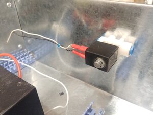

как же без солиноида, купил на метало приемке он стоял на банкоматах, ибо точ что купил в китае огроменый входное отверстия 1\2&quot; или даже више (2356 просмотров) <a class='original' href='./download/file.php?id=198483&sid=5110f0b6cb8ecb0fbc537536b1c7ecfe&mode=view' target=_blank>Загрузить оригинал (5.89 МБ)</a>
как же без солиноида, купил на метало приемке он стоял на банкоматах, ибо точ что купил в китае огроменый входное отверстия 1\2" или даже више
все конечно на обжымках (2356 просмотров) <a class='original' href='./download/file.php?id=198484&sid=5110f0b6cb8ecb0fbc537536b1c7ecfe&mode=view' target=_blank>Загрузить оригинал (5.87 МБ)</a>

розведено питание и даже подключен драйвер с мотором оси Х (2356 просмотров) <a class='original' href='./download/file.php?id=198486&sid=5110f0b6cb8ecb0fbc537536b1c7ecfe&mode=view' target=_blank>Загрузить оригинал (4.47 МБ)</a>
пневмомагистраль и дополнительное охлаждение електроящика (2356 просмотров) <a class='original' href='./download/file.php?id=198487&sid=5110f0b6cb8ecb0fbc537536b1c7ecfe&mode=view' target=_blank>Загрузить оригинал (3.74 МБ)</a>
робочий стол (2356 просмотров) <a class='original' href='./download/file.php?id=198488&sid=5110f0b6cb8ecb0fbc537536b1c7ecfe&mode=view' target=_blank>Загрузить оригинал (5.42 МБ)</a>
робочий стол
стол с ламелями (2356 просмотров) <a class='original' href='./download/file.php?id=198489&sid=5110f0b6cb8ecb0fbc537536b1c7ecfe&mode=view' target=_blank>Загрузить оригинал (5.65 МБ)</a>
стол с ламелями
упора стола (2356 просмотров) <a class='original' href='./download/file.php?id=198490&sid=5110f0b6cb8ecb0fbc537536b1c7ecfe&mode=view' target=_blank>Загрузить оригинал (6.4 МБ)</a>
упора стола
упоры сделапни для двох уровней высоти (2356 просмотров) <a class='original' href='./download/file.php?id=198491&sid=5110f0b6cb8ecb0fbc537536b1c7ecfe&mode=view' target=_blank>Загрузить оригинал (5.97 МБ)</a>
20210904_223300_HDR.jpg (2356 просмотров) <a class='original' href='./download/file.php?id=198492&sid=5110f0b6cb8ecb0fbc537536b1c7ecfe&mode=view' target=_blank>Загрузить оригинал (5.43 МБ)</a>
установил трубку (2356 просмотров) <a class='original' href='./download/file.php?id=198493&sid=5110f0b6cb8ecb0fbc537536b1c7ecfe&mode=view' target=_blank>Загрузить оригинал (6.3 МБ)</a>
установил трубку
выглядит сейчас примерно так (2356 просмотров) <a class='original' href='./download/file.php?id=198494&sid=5110f0b6cb8ecb0fbc537536b1c7ecfe&mode=view' target=_blank>Загрузить оригинал (4.36 МБ)</a>
20210903_231055_HDR.jpg (2356 просмотров) <a class='original' href='./download/file.php?id=198495&sid=5110f0b6cb8ecb0fbc537536b1c7ecfe&mode=view' target=_blank>Загрузить оригинал (4.54 МБ)</a>
