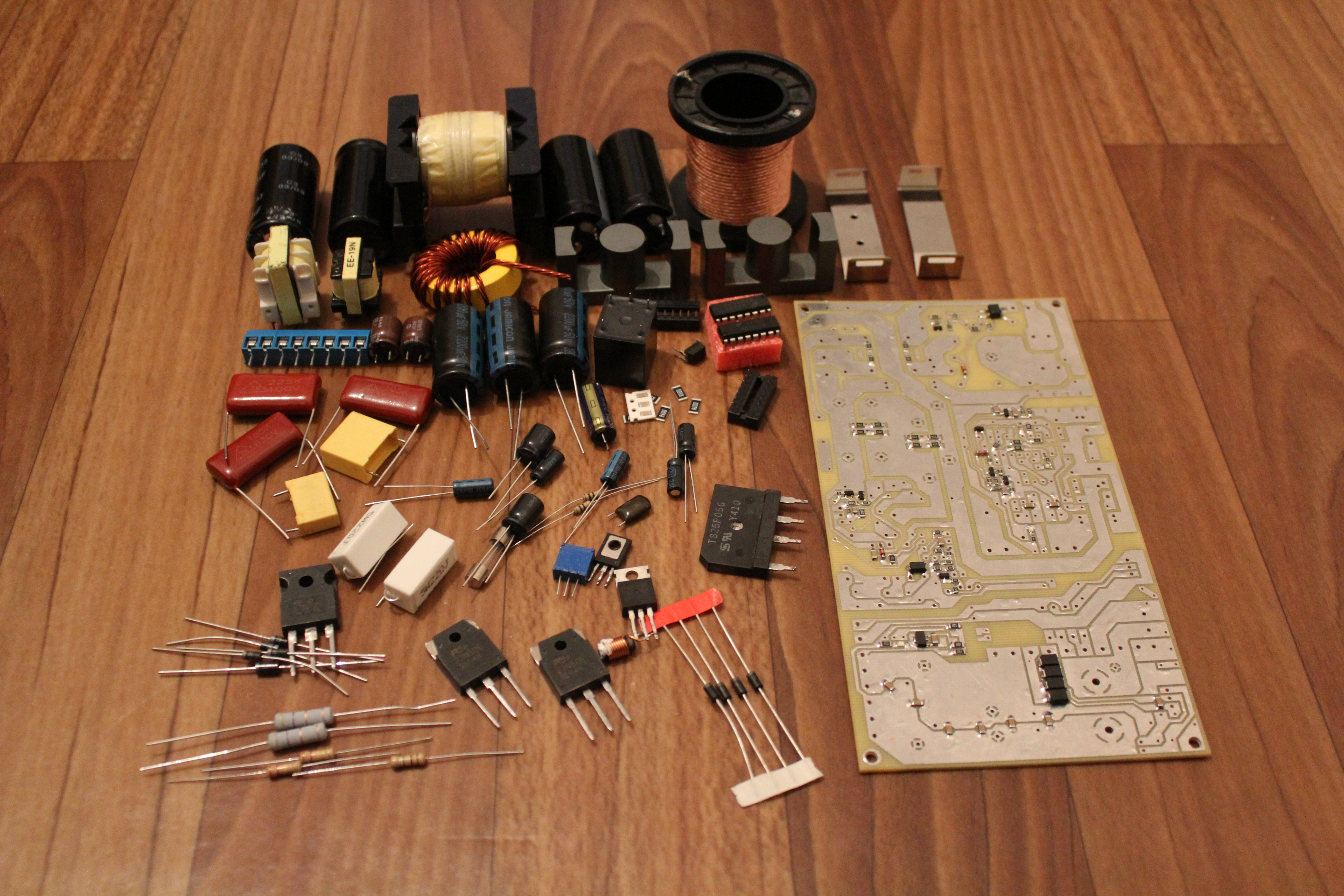

Готовится очередной БП.
На этот раз БП, он же ИИП (импульсный источник питания), будет для моего станка.
Характеристики пока размыты, но хочу получить 36В и 17А на выходе. Напряжение будет стабилизировано и его можно будет поднять, либо опустить. Т.к. рабочее напряжение конденсаторов 50В, то выходное напряжение выше этого порога поднять не получится точно. Думаю +-30% регулировки будет точно.
Соберу - проверю свою теорию)

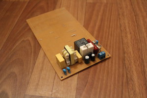

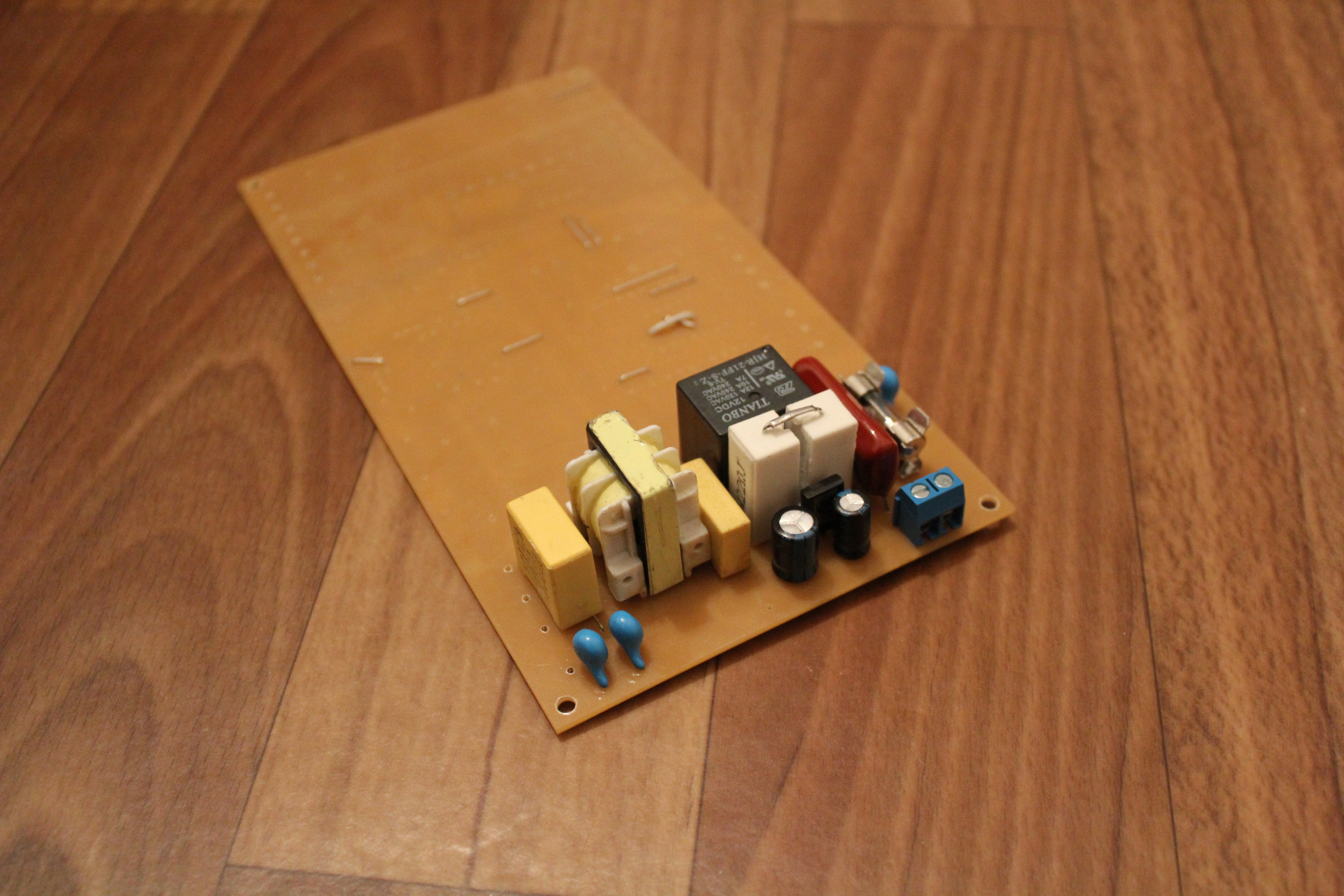

Запустил первый модуль ИИП - узел софт-старта, плавной зарядки входных ёмкостей. Запустилось с полпинка.
Следующий этап - дежурное питание

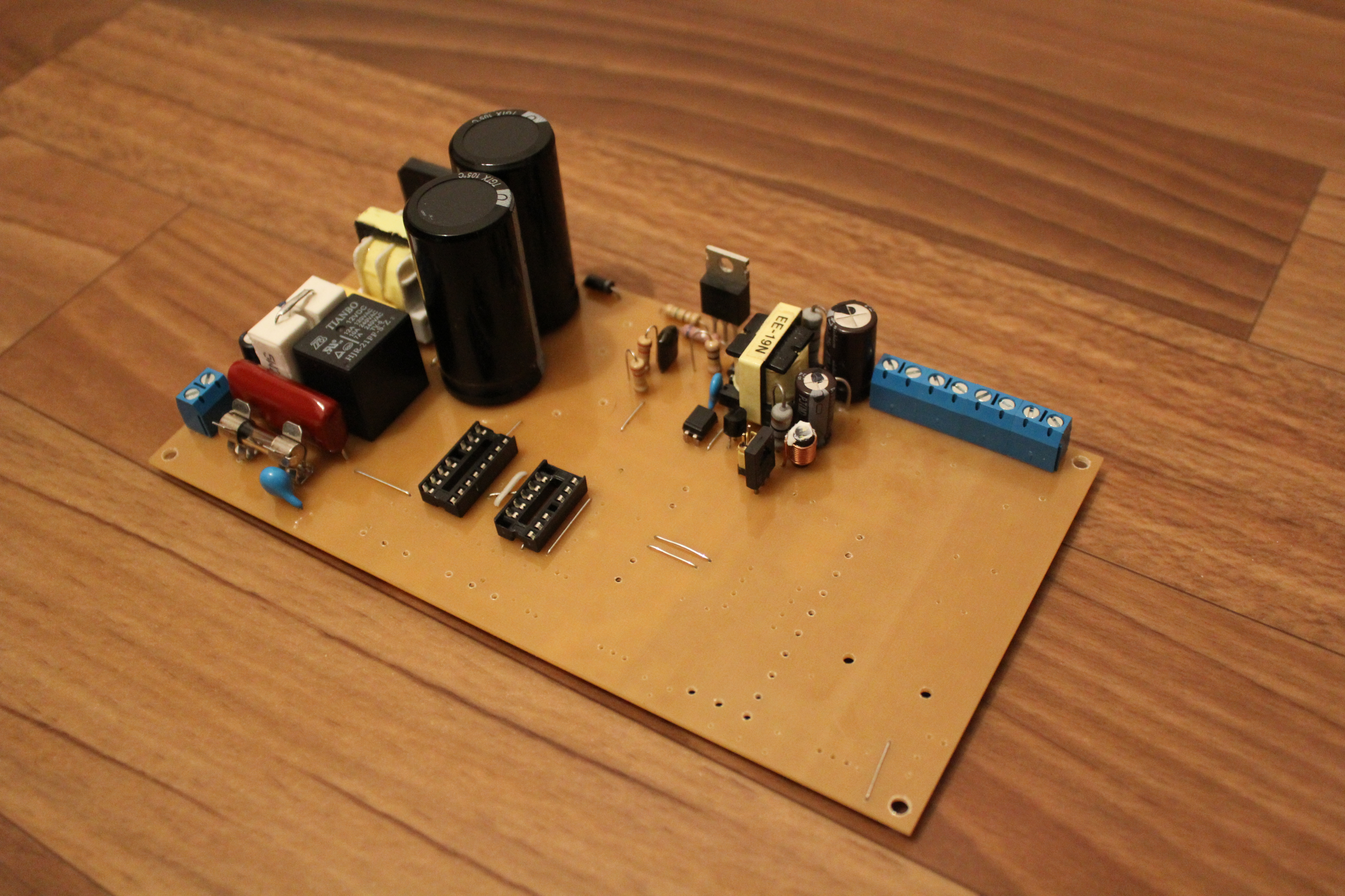

Re: Моё хобби
Успешно запаяна и запущена дежурка. ИИП включается он кнопочки, такой,которая в комповых корпусах применяется
