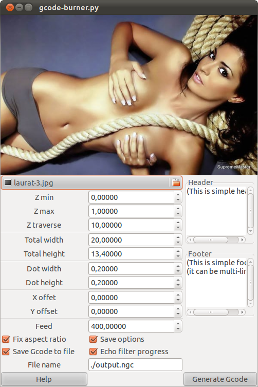

Gcode-burner - программа для создания Gкода для выжигания на станке с ЧПУ из изображения.
Возможности
  • интерполяция цвета, глубиной прожига
  • масштабирование и перемещение рисунка
  • задание ширины "точки"
  • дополнительные заголовки или окончания файла
  • возможность подключения к EMC2, как препроцессор
  • задание общей длинны или ширины рисунка
Подключение к EMC2
Скрипт разрабатывался таким образом, чтобы его можно было подключить к EMC2 как препроцессор. Т.е. при открытии в EMC2 картинки автоматически запустится gcode-burner, а его вывод откроется в EMC2.

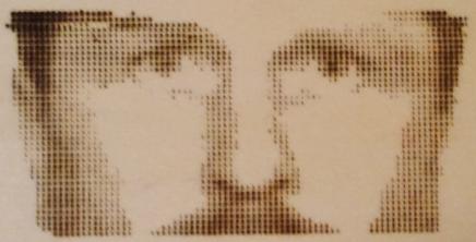

Вчера у станка провёл 4 часа. Вот результат. Предыдущая версия gcode-burner (без чистки). С белым я малость переборщил, зато так быстрей. Результатом я доволен. Из некоторых картинок получается белиберда , менял 0.9 всёравно ерунда. А некоторые нармально. С чем это связано?

Лучше всего перед выжиганием прогнать картинку через gimp и сделать там нормальный dihter.
Как вот тут на первой картинке.
Можно попробовать сделать 3-4 цвета, но так, чтобы они сильно отличались друг от друга.
А на чем ты выжигаешь, что за материал?

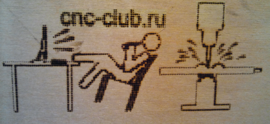

150 pix примерно 2 часа. И вконце запорол, но исправил с помощью paint.net :oops: . Может ни кто не заметит :hehehe:
cnc-club.png (4747 просмотров) <a class='original' href='./download/file.php?id=5020&mode=view' target=_blank>Загрузить оригинал (817.49 КБ)</a>
Я мастер хреновый, но дорогой.
Re: Точечное выжигание - gcode-burner
О, прикольно получилось :)!
Хотя, два часа это ...
А чистил иглу в процессе или нет?
но исправил с помощью paint.net . Может ни кто не заметит
Сколько я искал, так и не нашел, что ты исправлял :)

надпись cnc-club.ru. Согнулась игла (мой косяк), пока я ходил домой. Пришлось её выжечь ещё раз и с помощью магии заменить :hehehe:
Мои впечатления: gcode-burner работает и можно выжечь хорошие фотографии. Но есть минусы: 1 время выжигания, 2 не все изображения выжигаются корректно (как я их только не подготавливал) это видно сразу при загрузке в axis. Кстати серебрянная игла классно работает. Не отгарает и не налипает.

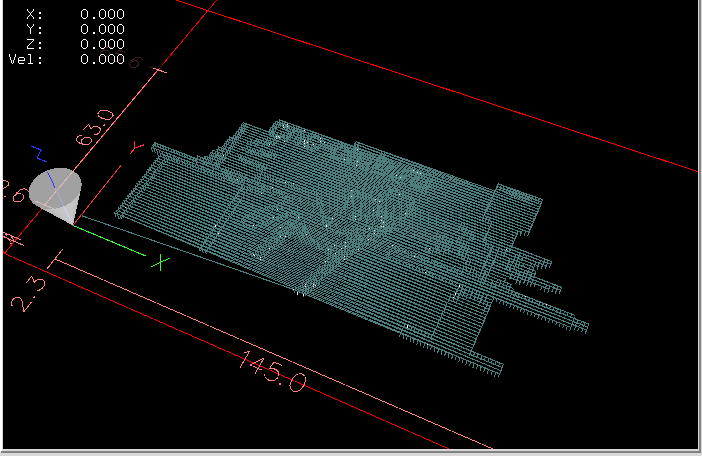

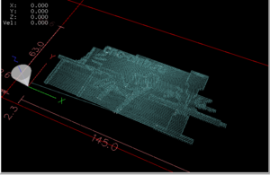

viktars писал(а):сделай пару скриншотов
Снимок1a.png (4720 просмотров) <a class='original' href='./download/file.php?id=5033&mode=view' target=_blank>Загрузить оригинал (17.36 КБ)</a>

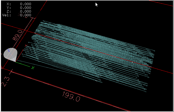

а этот не получается. тот же самый но 200 пикселей. и с вашим тоже хреновенько :wik:

Понял, это какой-то глюк....
Точнее не какой-то а вполне определенный. Я использую стороннюю библиотеку для получения массива пикселей из изображения. И никак не могу понять адресацию этого массива, она видать постоянно от чего-то зависит.
Насколько я понимаю, это зависит от глубины цвета и наличия альфа канала... надо будет разобраться....
