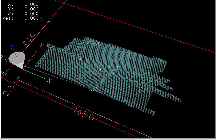

viktars писал(а):сделай пару скриншотов
Снимок1a.png (4559 просмотров) <a class='original' href='./download/file.php?id=5033&mode=view' target=_blank>Загрузить оригинал (17.36 КБ)</a>
Я мастер хреновый, но дорогой.
viktars
Сообщения: 66
Зарегистрирован: 25 мар 2012, 21:54
Откуда: Latvia, Vangazi
Re: Точечное выжигание - gcode-burner
Сообщение viktars »
а этот не получается. тот же самый но 200 пикселей. и с вашим тоже хреновенько :wik:
Снимок-1b.png (4558 просмотров) <a class='original' href='./download/file.php?id=5034&mode=view' target=_blank>Загрузить оригинал (21.91 КБ)</a>
Понял, это какой-то глюк....
Точнее не какой-то а вполне определенный. Я использую стороннюю библиотеку для получения массива пикселей из изображения. И никак не могу понять адресацию этого массива, она видать постоянно от чего-то зависит.
Насколько я понимаю, это зависит от глубины цвета и наличия альфа канала... надо будет разобраться....
