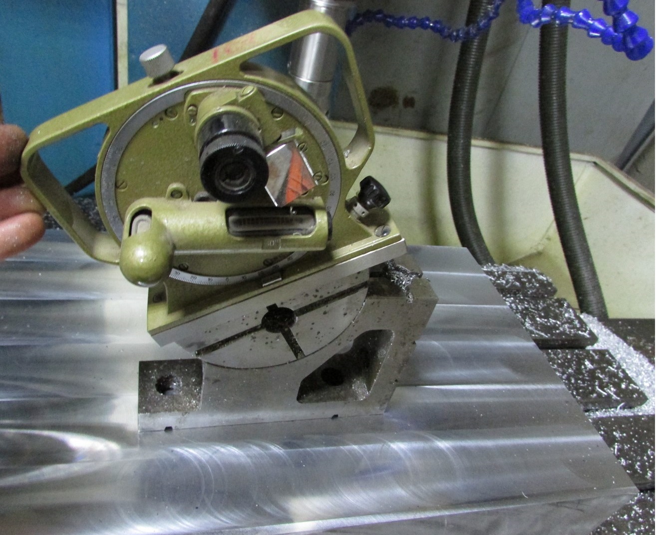

Сделали первую детальку по чертежу Re: Наш цех. #77 С заказчиком обсудили что допуски +0,03мм нужно изменить на +-0,3мм :hehehe:
Вырезать полностью на проволоке не получается. Станок позволяет наклон макс. в 15град. На чертеже конус 17град. проволока слетает.
Делаем так:
1. Взяли толстостенную трубу и на эрозии ровно отрезали под 25град. К этой трубе привариваем заготовку S=20мм. На токарном сверлим (легко сказать сверлим в наклонной поверхности :hehehe: ) отверстие. Потом точим внутри конус в 17 град. Получается овальный конус 17 град. Вылет резца получается большой, резец работает на удар. Хорошо помогают обдирать пластинки купленные весом, их не жалко ;)
IMG_0318 (Копировать).JPG (5186 просмотров) <a class='original' href='./download/file.php?id=149631&mode=view' target=_blank>Загрузить оригинал (415.34 КБ)</a>
2. Берем УСП и по оптическому квадранту выставляем угол в 25 град.
IMG_0324 (Копировать).JPG (5186 просмотров) <a class='original' href='./download/file.php?id=149633&mode=view' target=_blank>Загрузить оригинал (402.76 КБ)</a>
3. Выставляем это все на эрозии(проволоке), смещая центр согласно чертежу, режем.

Там есть пару осей для наклона проволоки, но она слетает с роликов. Можно поставить специальные рубиновые сопла и переделать наклон проволоки на 30 град, но ради разового заказа смысла нет. Если поставить две оси вместо УСП, то используемое ЧПУ не позволит управлять этими осями ;)
Будет заказ большой можно это сделать на токарном + фрезерном на спец оснастке.

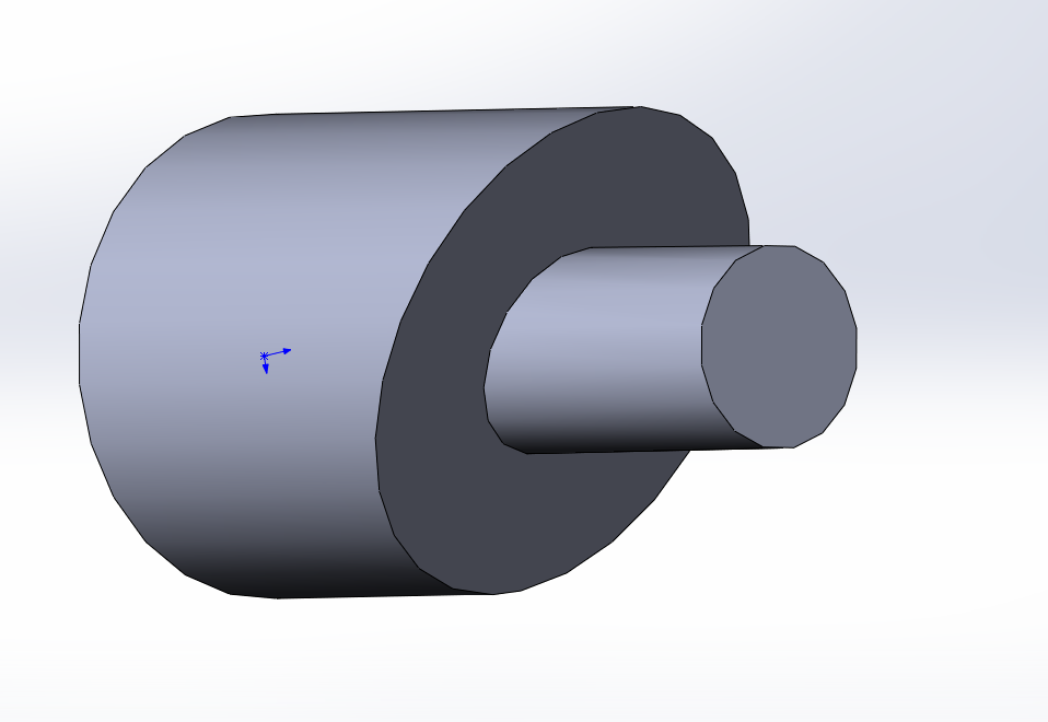

На токарном с LCNC думаю можно выточить таку оправку под нужным углом. Эксцентрик смещать патроном с независимыми кулачками.
01.png (5140 просмотров) <a class='original' href='./download/file.php?id=149640&mode=view' target=_blank>Загрузить оригинал (63.21 КБ)</a>
Делается это примерно как здесь на видео делается накатка. Но это для серии :roll:

aftaev писал(а):На токарном с LCNC думаю можно выточить таку оправку под нужным углом. Эксцентрик смещать патроном с независимыми кулачками.
не выточишь ты эту деталь на токарном.
Re: Наш цех.
Добавлено: 02 ноя 2018, 14:03
Chili
??? проблема в люфтах по зет??? писюн меня не смущает,можно проковырять отверстие и вставлять сменные.
Re: Наш цех.
Добавлено: 02 ноя 2018, 14:38
если вопрос ко мне - то ответ будет таким - эту деталь физически на токарном не выточить. более того - в таком виде вы ее и на фрезерном не сделаете. я месяца два назад делал точно такие детали только в сильно меньшем масштабе. и говорю абсолютно уверено - цельной вы ее НЕ сделаете. ну может тока литьем или растишишкой. по этому единственный вариант - делать ее составной. точить заготовку с отверстием, обрабатывать наклонную плоскость и вставлять центральную бобышку..
