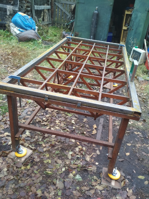

Готовим сварочный стол, 2800x1500:
wtbl.png (5385 просмотров) <a class='original' href='./download/file.php?id=122432&mode=view' target=_blank>Загрузить оригинал (640.44 КБ)</a>
Плоскостности попытаемся достичь с помощью лазерного и рамного уровней. Сложно, т.к. профильные трубы имеют выпуклые или вогнутые стенки, но надеюсь, все же получится достичь отклонения от плоскости не более 1мм.

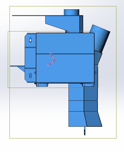

Центр тяжести портала с осью Z должен ли находиться точно по центру, между "каретками"?
В моем случае явное смещение назад, но за пределы "кареток" ЦТ не выходит.
ЦТ.png (5069 просмотров) <a class='original' href='./download/file.php?id=122994&mode=view' target=_blank>Загрузить оригинал (23.58 КБ)</a>

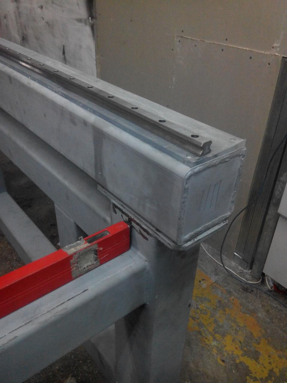

При начально планировании предполагалась возможность юстировки балок с прикрученными к ним направляющими. Это предполагалось для того, чтобы получилось шлифовать-шабрить балки по отдельности и уже после этого устанавливать на станину.
На картинке в первом сообщении видны уголки, фиксирующие балки длинной оси.
В процессе работы над сварочным столом удалось прочувствовать "каково это" - собирать прямые точные конструкции из кривого металлопроката. Имею ввиду в основном не кривизну по длине, а неплоскостность стенок профильной трубы.
Сейчас бродит мысль, что "на коленке" не получится сделать все четко без выправки и шлифовки трубы. При затягивании фиксирующих уголков ввиду неидеальности поверхности балок (и неодинаковости их толщин) могут возникнуть напряжения и самые хреновые, как мне кажется, - скручивающие, которые будут крутить и рельсу.
Теперь подумываю отказаться от уголков и независимой юстировки балок, а шабрить площадки на собранной станине.
Lafayette
Сообщения: 3349
Репутация: 445
Re: Портальный фрезер по МДФ/пластику/мягким металлам, 2500x
Сообщение Lafayette »
Argon-11 писал(а):шабрить площадки на собранной станине.
Это лучший вариант, проще будет подогнать одну под другую.
