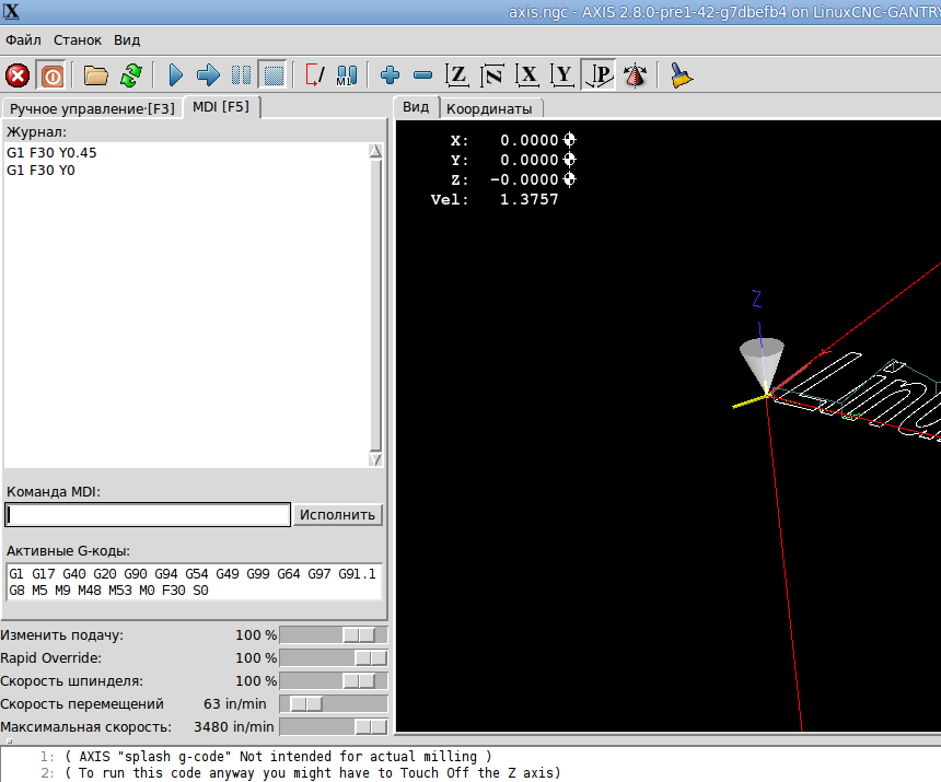

Re: gantry_kins LinuxCNC - зависимые оси
добрый день.
а почему у меня на станке те оси, которые зависимые, работают точностью +/- 0,5 мм,
а отдельные - Х Z - 0,005 мм?
отчего это зависит?
отчего это зависит?

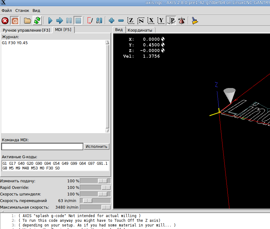

вот если на координтате Y значение, к примеру, 0,45 мм, то G1Y0 или G0Y0 не вызывают перемещение или изменение координаты на экране.
вчера это заметил.
а по другим осям - все работает.
ось Y у меня - два серво двигателя, работают под гантри.
как исправить?
вчера это заметил.
как исправить?
глючит как я понял только отображение в Axis - планировщик работает нормально?
попробовал в sim gantry - всё стандартно...
наверное, и планировщик, потому, что по Y образуются ступени при многопроходно фрезеровании, а по X нет.
Какие координаты отображаются?
Есть два види заданные и текущая позиция от обратной связи.
Может у тебя на управление приводами стоит Deadband на 0.5мм?
Реального движения не происходит при такой команде?
о! побежал смотреть.
я думал, ДБ в вольтах, а оно вон оно как оно.
увы. везде 0.
не в этом проблема ((
bias 0.405, но он же не может быть причиной, верно?
Давай для начала определимся где проблема:
Посмотри значения пинов pos-cmd и pos-fb, как они меняются?
g0y-521
стало Y-520.583
y.pos-cmd = 4.488119
y.pos-fb = 4.871 и 4,8715
g0y-522
стало Y-521.583
y.pos-cmd = 3.488119
y.pos-fb = 3.869 и 3,8695
g0y-520
стало Y-519.583
y.pos-cmd = 5.488119
y.pos-fb = 5.8845
вот такая картина.
стало Y-520.583
g0y-522
стало Y-521.583
g0y-520
стало Y-519.583
y.pos-fb = 5.8845
вот такая картина.
Последние две команды одинаковые?
нет, исправил.
получается, что разница между cmd и fb 0,382881, 0,380881 и 0,396381 мм
почему так?
почему так?
на остальных координатах разница в 0.01 мм примерно, не больше, несколько раз проверял.
наверное потому, что пид не настроен.
так оно и оказалось. изменяя параметры ПИД - изменяется ошибка в следовании за координатой.
сейчас стало 0.016 максимум.
завтра напишу утилитку, настрою получше
А зачем тебе bias для горизонтальных осей.P = 2
I = 0
D = 0
FF0 = 0
FF1 = 0
FF2 = 0
BIAS = 0.405
Вообще скорее всего так и должно было получпаться -
После вычисления функции пид, отбросив все нулевые коэффициенты выходит:
команда = (рассогласование) * P + bias
При остановке команда = 0, получаем:
0 = (рассогласование) * P + bias
т.е. всегда рассогласование = -bias/P = -0,405/2 = 0,2мм.
а bias это не смещение напряжения, при котором серва не вращается?
при bias=0 двиг вращается, при 0,405 стоит на месте.
что не так?
