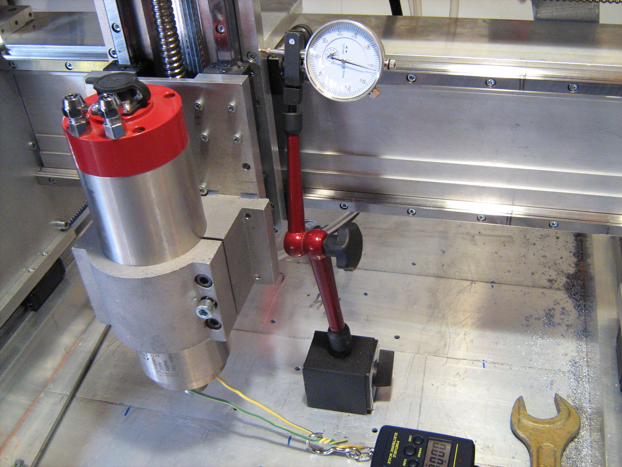

frezeryga писал(а):Сделай такойже замер как последний только индикатор в плиту Z упри на уровне нижнего рельса портала. Полученая разница показаний и будет являтся перекосом изза верхнего расположения винта.
Показал 11 соток на 18 кг. Только почему именно из-за верхнего винта?
Важно: нашёл открутившийся болт в правом рельсе оси Z (выше плиты), даже на фото его видно - вылез и отсвечивает :) Завтра надо проверить все рельсы.
11 соток на 18 кг (2930 просмотров) <a class='original' href='./download/file.php?id=122615&mode=view' target=_blank>Загрузить оригинал (1.48 МБ)</a>
11 соток на 18 кг

cnc3426 писал(а):Только почему именно из-за верхнего винта?
Вот и я вьехать не могу.

Ну вот имеем 3 сотки имеем только изза верхнего положения винта а с низу шпиндела за счет плеча даже больше будет а это достаточно много. Суть в том что плита упирается в гайку сверху а нагрузка прикладывается снизу и на плиту идет перекашивающая нагрузка которую держат только рельсы и как показали замеры перекос плиты на расстоянии рельс составляет 3сотки а на шпинделе еще больше.

Там не только перекос, но и езда по рельсам может быть, надо дальше мерить, чтобы отделить ШВП с гайкой от остального... завтра уж.

frezeryga писал(а):Ну вот имеем 3 сотки имеем только изза верхнего положения винта а с низу шпиндела за счет плеча даже больше будет а это достаточно много. Суть в том что плита упирается в гайку сверху а нагрузка прикладывается снизу и на плиту идет перекашивающая нагрузка которую держат только рельсы и как показали замеры перекос плиты на расстоянии рельс составляет 3сотки а на шпинделе еще больше.
Подожди, я может чего не понимаю, но при чём тут винт с гайкой, когда ты прилаживаешь нагрузку перпендикулярно винту, когда тянешь за низ шпинделя.
Re: Собираю портальник по алюм 600х400х110
Разговор идет о жесткости вдоль портала тоесть вдоль винта портальной оси.

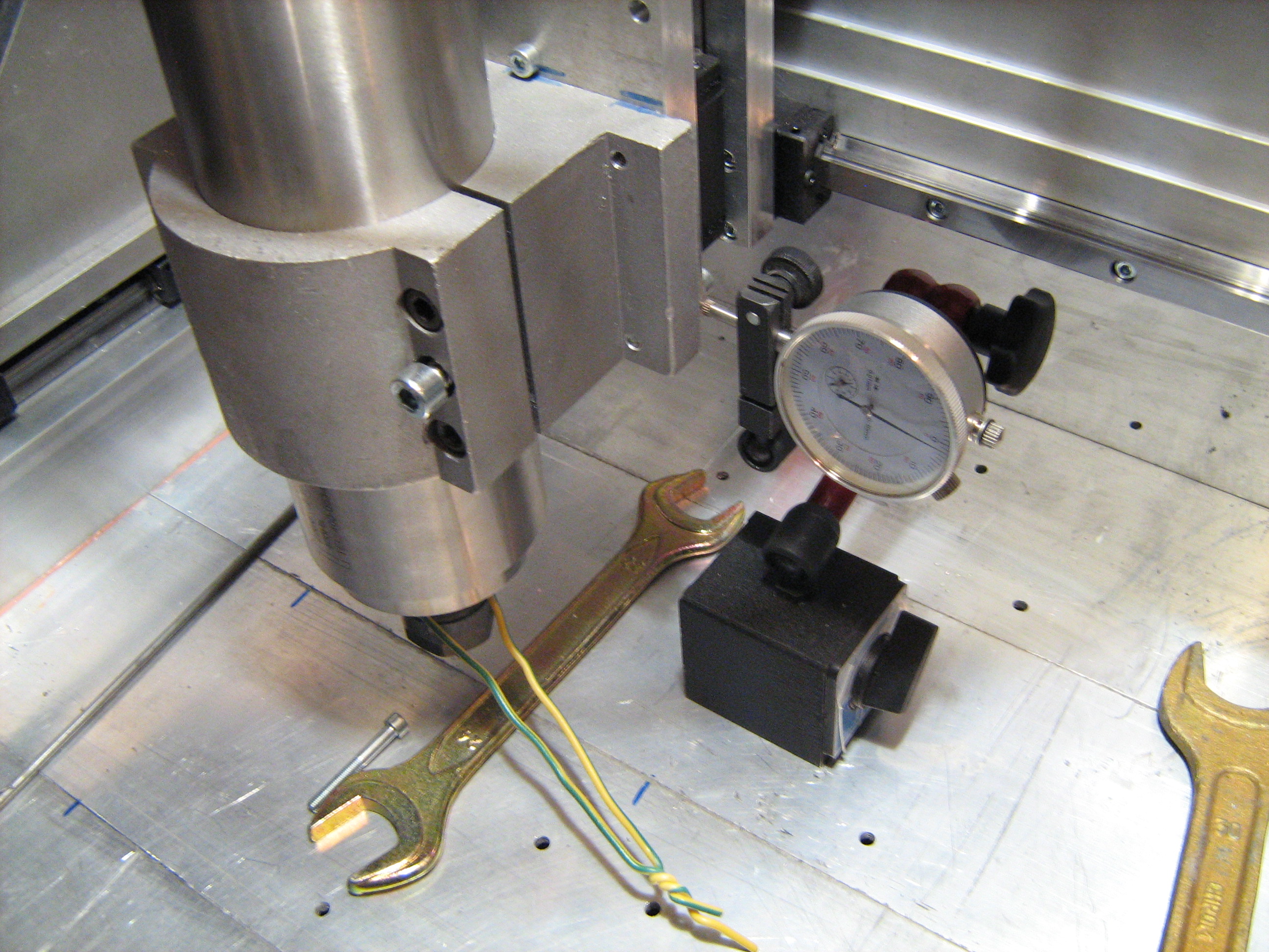

Короч я лоханулся и не затянул один рельс оси Z, потом перепроверил и нашёл пару не затянутых болтов в каретке по Y. Сейчас измерил заново:
верх плиты У* - 0,05, люфт 0,03
низ плиты У - 0,08 люфт 0,02
верх плиты Z - 0,03, люфт 0,05
низ плиты Z - 0,09, люфт 0,02
низ шпинделя 0,11
&quot;Верх плиты Y&quot; будет тут. (2858 просмотров) <a class='original' href='./download/file.php?id=122685&mode=view' target=_blank>Загрузить оригинал (1.64 МБ)</a>
"Верх плиты Y" будет тут.
Всеравно эффект перекоса в 3 сотки никуда не делся.

frezeryga писал(а):Всеравно эффект перекоса в 3 сотки никуда не делся.
Если вести речь о замера в поиске слабых мест, то с 20 кг согласен.
Если замер перекосов, которые могут быть при фрезеровке, то нагрузка выбрана не правильно.
Только поиск слабых мест. А при фрезеровке и так понятно по звуку хватает жесткости или нет. А эти замеры только чтобы понять в каких местах жесткость затерялась.

От гайки до условного верха плиты У набегает 0,05мм - замечательный результат :) Надо промерять и этот рычаг, и крепление ШВП, может там всё ездит :) Сегодня не смог найти к чему закрепить индикатор.
Да рычаг тоже подозрительный. Также прощупай деталь на которую крепится опора швп она тоже не вызывает доверия.
