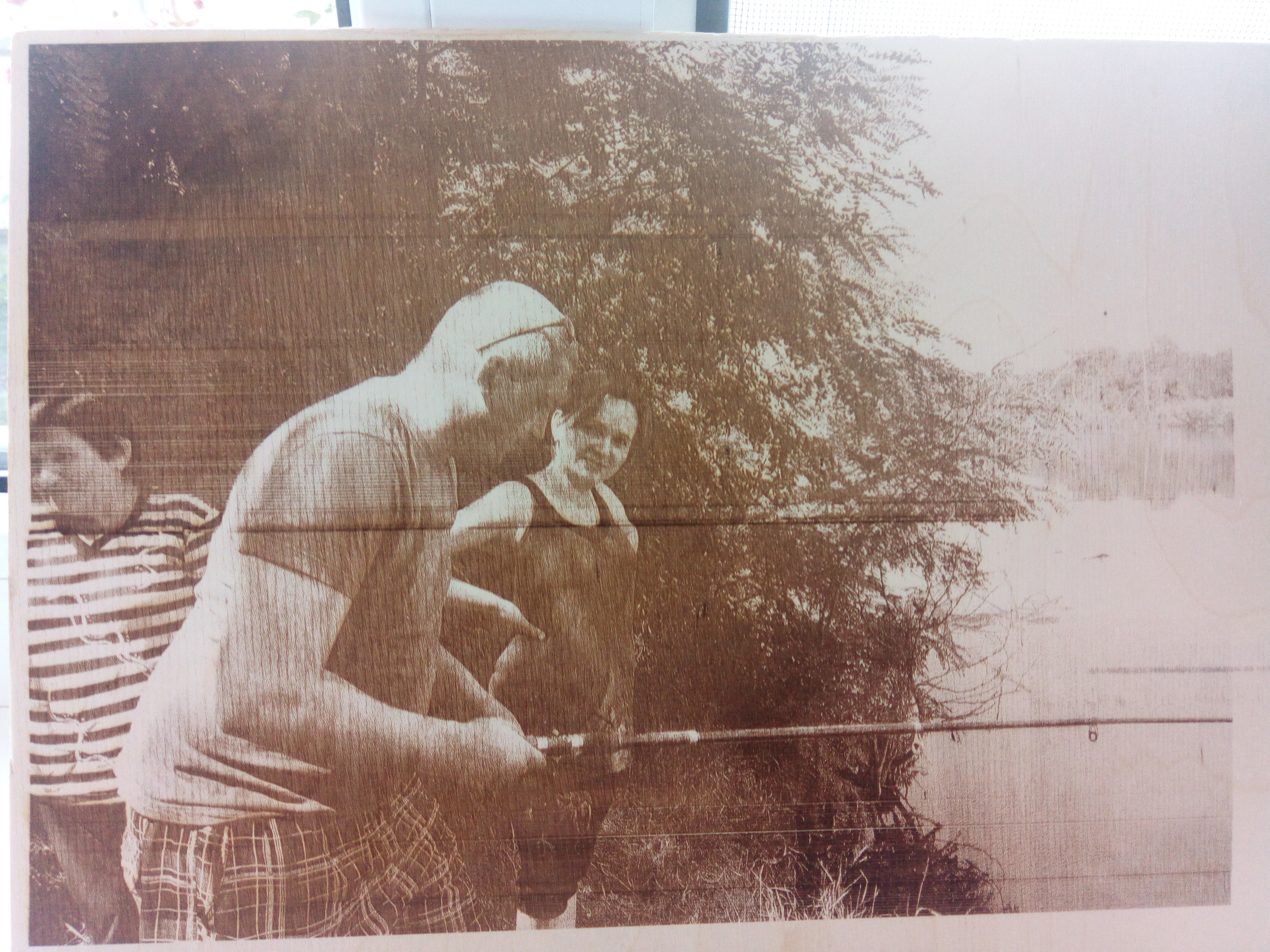

Первое фото. Кинематика CoreXY. Это третья попытка. Скорость выжигания впечатляет фото почти А4 (275х206) - 3часа!!! Есть какие то непонятные глюки. Ну грешу на ускорение, так как контроллер перескакивает белый фон. Шд пропускают шаги. Уменьшил ускорение до 500, результат на фото, попробую ещё уменьшить. Да и фанера не айс, без какой либо обработки. Особо ничего не подготавливал и не настраивал станок видно по видео. Оси X и Y поменяны местами. Вообщем ВСЁ ДЕЛАЛОСЬ НА СКОРУЮ РУКУ. Но результат радует. Ща соберу станок с простой кинематикой буду испытывать. Автору огромный респект, и давайте поддержим.
https://youtu.be/B99HQK6J4lE

4arus писал(а):так как контроллер перескакивает белый фон. Шд пропускают шаги.
Наверное слишком большая скорость (частота сигнала STEP)?

Козёл писал(а):Наверное слишком большая скорость (частота сигнала STEP)?
Может быть, попробую уменьшить микрошаг до 1/16, стоит 1/32
