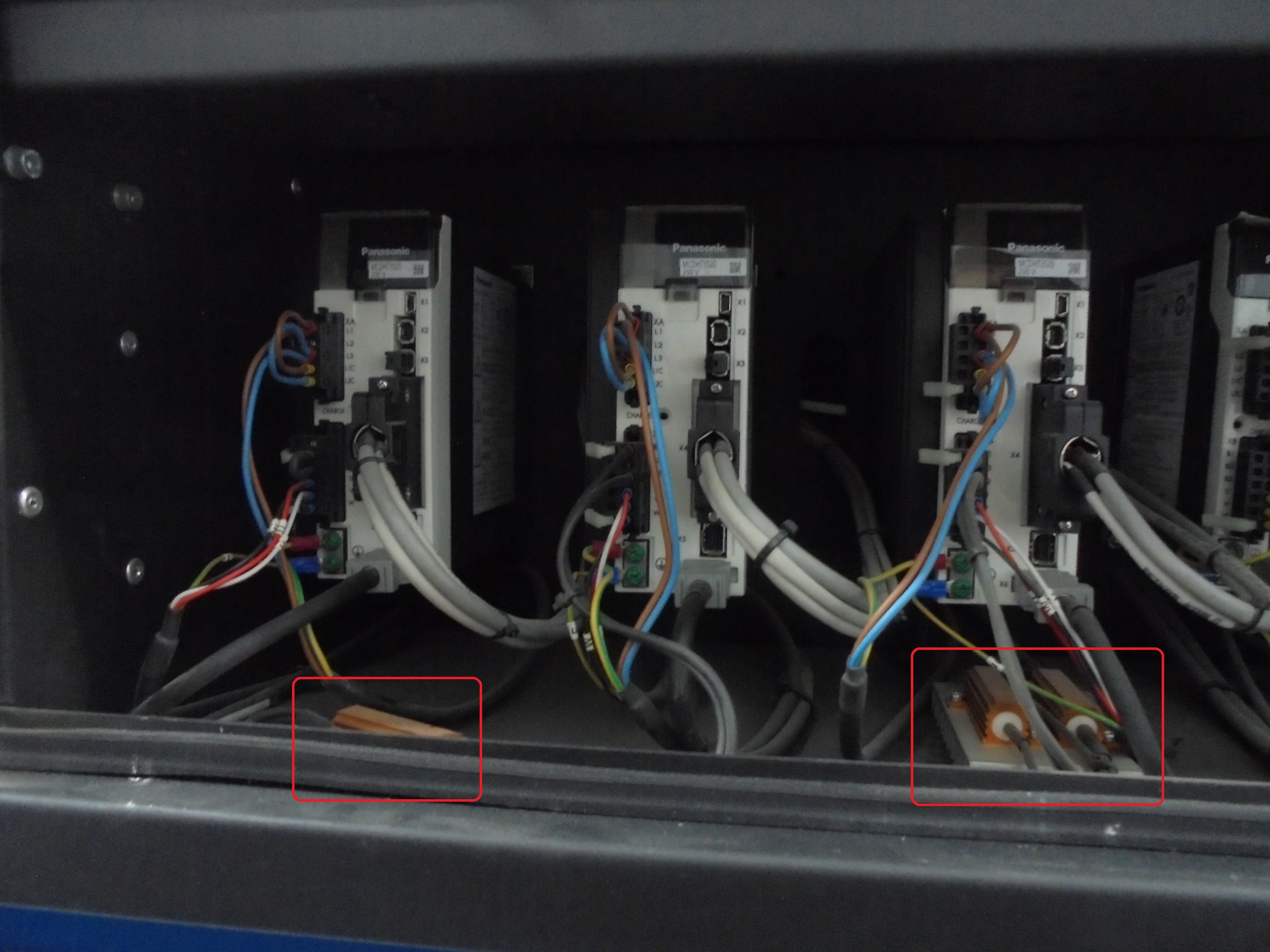

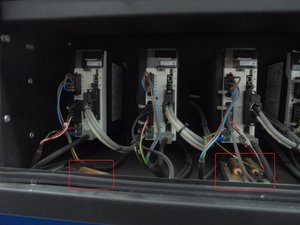

Мы как то делали демонтаж/монтаж плазмореза Кнут. Стоит он больше 100килобакса
https://www.youtube.com/watch?v=8vux6vU4wlI
Типо делают его в Германии. Заказчик его от туды заказывал. Так вот у него сервы в ящике вертикально прикручены как положено, а тормозные резисторы на дне ящика просто лежат и катаются :pssdoff:
01.jpg (3247 просмотров) <a class='original' href='./download/file.php?id=115602&mode=view' target=_blank>Загрузить оригинал (1.08 МБ)</a>
Думаю флексикамы будет не показатель, а вот ДМГ ...
