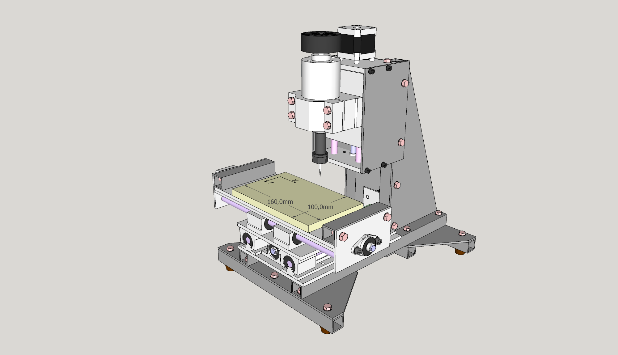

exe писал(а):не вижу смысла в таком соединении уголков (пометил) оно на мой взгляд не будет иметь никакой жесткости
Гм... Пожалуй. В первой версии у меня там лежала косынка, а тут как-то упустил. Подумаю. Спасибо.
exe писал(а):или опора с радиально-опорным подшипником снизу?, по скринам не совсем понятно
Угу, опора.

Как-то так...

Скажите, а почему не чуть по серьёзнее, например вот из этого
http://directlot.ru/lot.php?id=74357
Практически готовая станина.
Сообщения: 2098
Re: Станочек для печатных плат. 150x190мм. Прошу критики
Сзади на боковые уголки поставить пластинку для связки их воедино, иначе будет играть конструкция. Если есть возможность те же уголки изменить так чтобы они закрывали и сбоку ось Z. На самой каретке оси Z поставить боковины (в идеале может вообще те 2 пластинки заменить на кусок квадратной трубы.уже поправили.
Может ось Z тоже на рельсы поставить тогда уж?

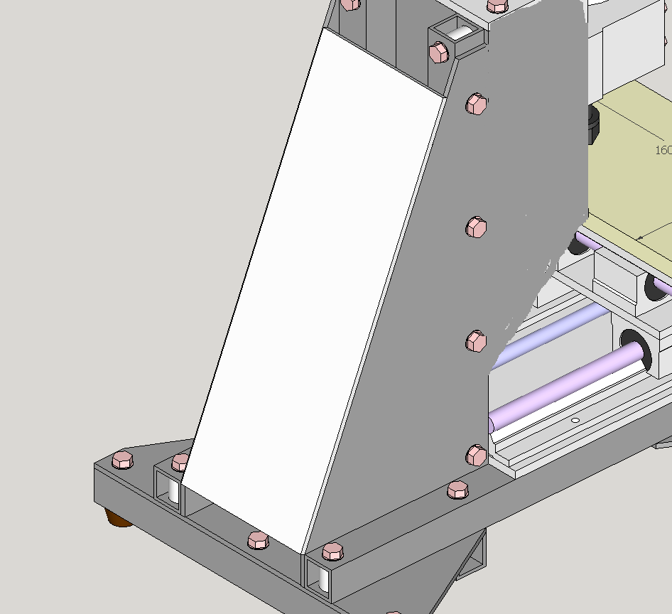

nevkon писал(а):Сзади на боковые уголки поставить пластинку для связки их воедино, иначе будет играть конструкция.
Как-то так?
cnc03-3-2.png (3357 просмотров) <a class='original' href='./download/file.php?id=115400&mode=view' target=_blank>Загрузить оригинал (43.05 КБ)</a>
nevkon писал(а):Может ось Z тоже на рельсы поставить тогда уж?
Не хочется удорожать конструкцию. Но подумаю.
Сообщения: 2098
Да, примерно так.

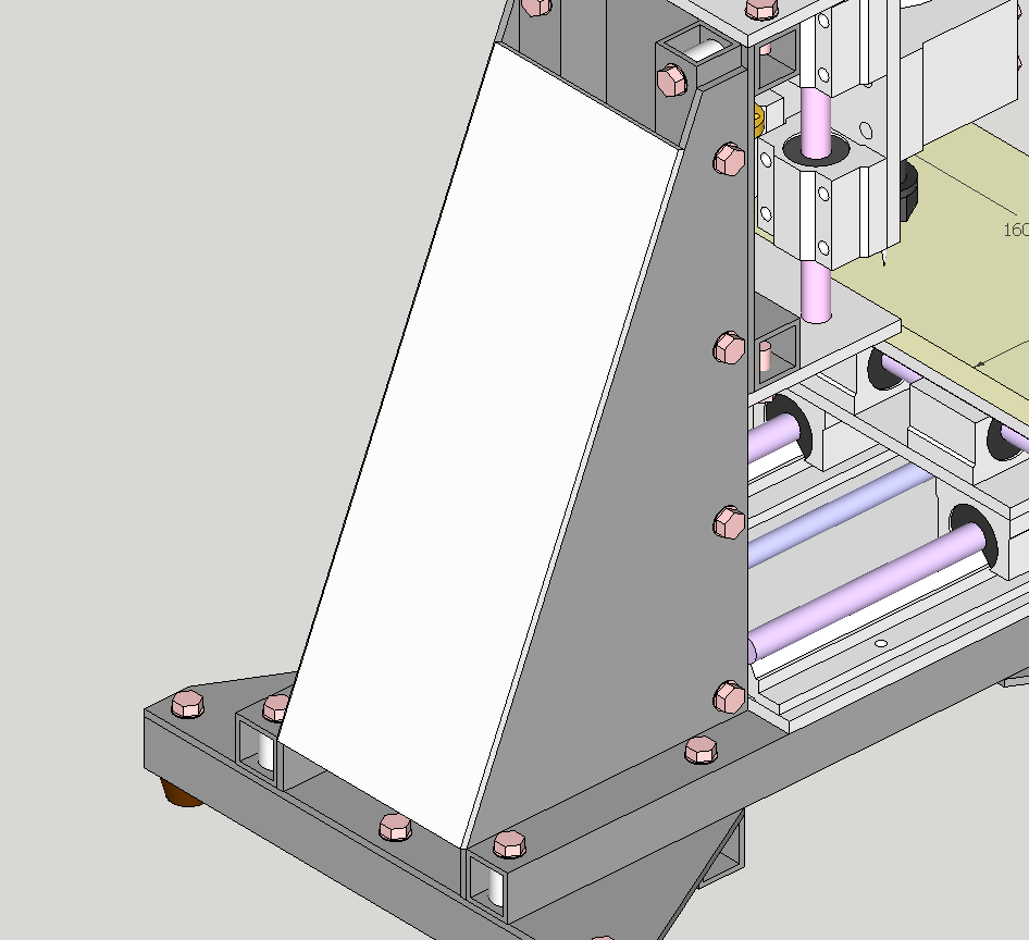

nevkon писал(а):..... Если есть возможность те же уголки изменить так чтобы они закрывали и сбоку ось Z. ...
Замыкайте все что можно. (3318 просмотров) <a class='original' href='./download/file.php?id=115411&mode=view' target=_blank>Загрузить оригинал (43.6 КБ)</a>

Так, наверное.

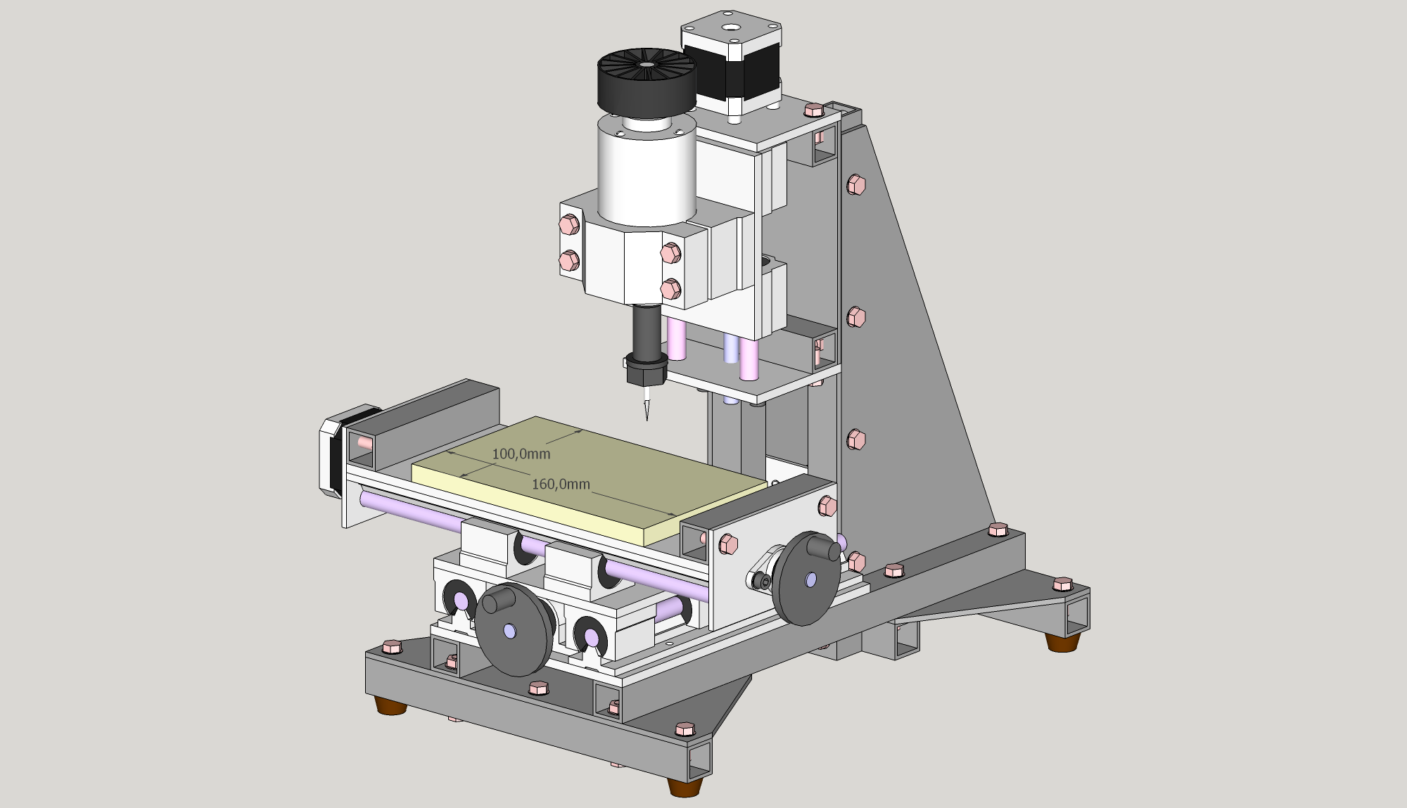

Кстати, видел "в интернетах" картинки, где на концах ходовых винтов были установлены крутилки. Ну я их и себе нарисовал. Но вот подумалось, а нужны ли они? Что скажете, опытные товарищи? :)
Ненужны этож чпу.

Shkryab писал(а):Кстати, видел "в интернетах" картинки, где на концах ходовых винтов были установлены крутилки. Ну я их и себе нарисовал. Но вот подумалось, а нужны ли они? Что скажете, опытные товарищи? :)
если нужно вручную подвигать оси, удобнее делать это с пульта
https://ru.aliexpress.com/item/CNC-Wire ... 77205.html
а для использования механических "крутилок" придется обесточивать шаговики, поскольку они в режиме удержания не дадут провернуть ось.
Дадут но туже.

frezeryga писал(а):Ненужны этож чпу.
Понял, ликвидируем. Спасибо.

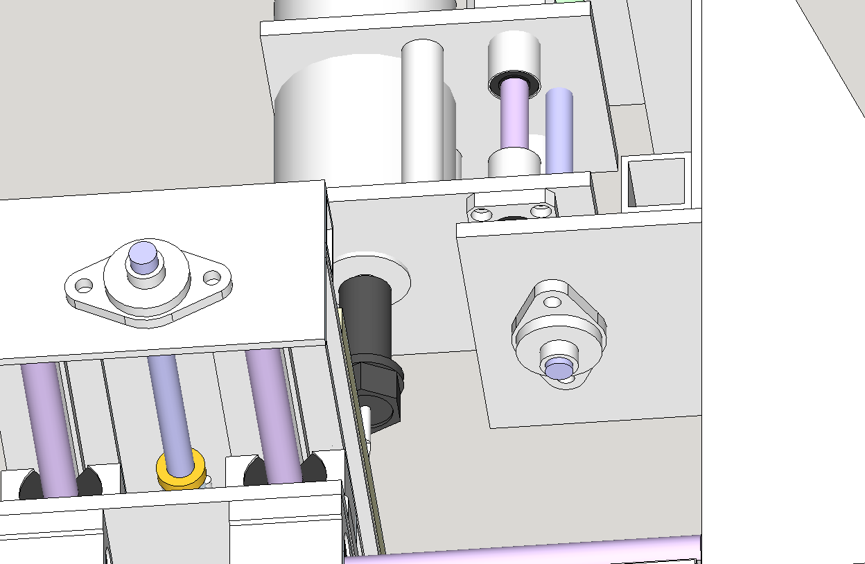

Shkryab писал(а):Так, наверное.
Нет, не так... :(
Подумалось мне, как же я буду добираться до подшипников оси Z если вдруг понадобится? Весь станок разбирать?
Лучше так:
cnc03-5-1.png (3240 просмотров) <a class='original' href='./download/file.php?id=115424&mode=view' target=_blank>Загрузить оригинал (107.97 КБ)</a>

FL@gMan
Сообщения: 110
Зарегистрирован: 25 янв 2017, 16:15
Репутация: 18
Сообщение FL@gMan »
Цельное лучше. Да и на сколько там больше, то? Дюжина болтов. Если и понадобится, не вижу трудности, ключ уже все равно в руках. В 99% времени жизни станка первый вариант предпочтительнее.

FL@gMan писал(а):Цельное лучше. Да и на сколько там больше, то? Дюжина болтов. Если и понадобится, не вижу трудности, ключ уже все равно в руках. В 99% времени жизни станка первый вариант предпочтительнее.
Ключевое слово "юстировка". Разобрать станину не долго, но потом собрать, выставив перпендикулярность осей и параллельность рельс -- совсем другая сказка...
Так что лучше я пожертвую жёсткостью ради ремонтопригодности.
