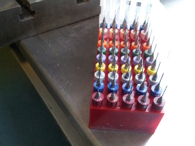

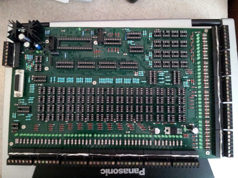

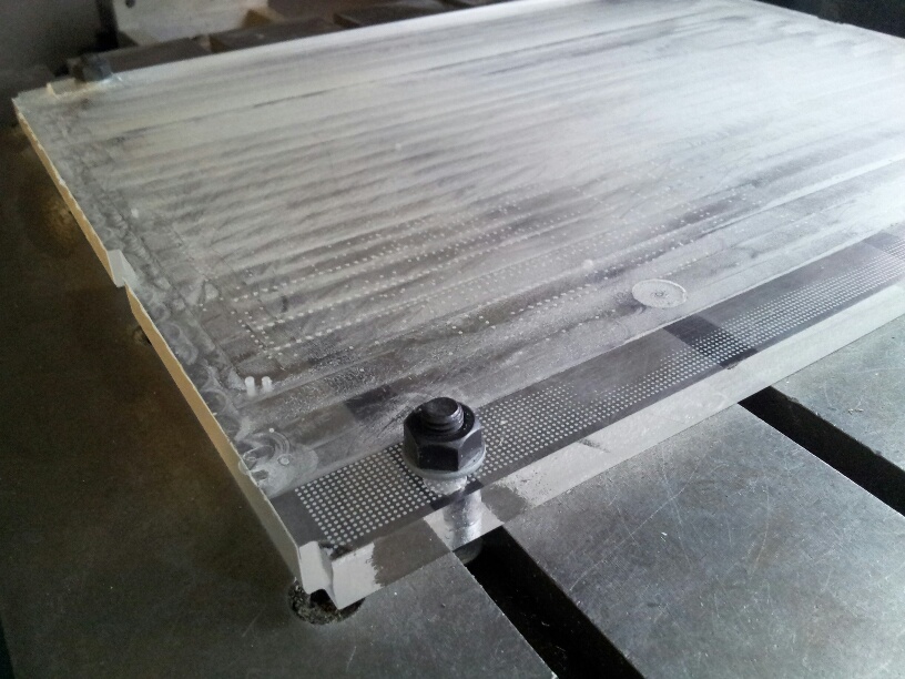

электронные платы я тоже делаю двухсторонние, односторонние, больших размеров и маленькиx размеров. .
главное это чтобы станок был точно не болтался по сторонам,
я взял кусочек оргстекла прикрутил на стол потом стекло вывел под 0 для того чтобы была ровная поверхность.
потом берем 2 стороню липкую ленту и приклеиваем плату на пластиковый стол, а так чтобы случайно плата не отклеивалась не поднялось а то сразу поломает сверло.
сначала вырезаем дорожке а потом свернем эту плату.
для сверления я применяю вот эти сверла которые вы видите на фото, для этого нужен хороший и быстрый шпиндель, я сверлю примерно на 18000-20000 оборотов и небольшая подача.

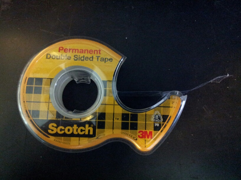

Хм, ну примерно я такое и представлял себе - многие "буржуи" клеят текстолит на скотч. А вы какой скотч применяете?

оргстекло я применил толстoe чтобы можно было спокойно сверлить и ничего не бояться, каждый раз когда плату ставить на стол надо стол хорошенько почистить чем-то плоским убрать стружку и разные закорючки от сверления дырок, потом надо столик обезжирить текстолит тоже надо обезжирить.
megagad писал(а):А вы какой скотч применяете?
на фото я показываю какой я использую скотч, также покажи какой я использую обезжириватель.

S500 писал(а):на фото я показываю какой я использую скотч
Видно что 3М - а поточнее можно? например каталожный номер? Ибо "блистеров" с таким скотчем у них очень и очень много.
Для уточнения: http://www.ebay.com/itm/3M-Scotch-Doubl ... 0669532629 - он?

megagad писал(а):Для уточнения
я не знаю, я покупал не на eBay a покупал в магазине
"Staples".
сначала купил в одном магазине не понравилось, потом в другом магазине в третьем вот так пока не купил вот эту скотч это не идеал но пользуюсь работает не знаю вам понравится или нет но меня устраивает.скотч наклеил на плату полосками по всей на расстояние примерно три-четыре сантиметра. получается что прилипает почти всей плоскостью к столу.
давайте сделаем так я завтра пойду в этот магазин куплю себе такой же kак и этот и потом вам скину фотки и каталог номер. :good:
