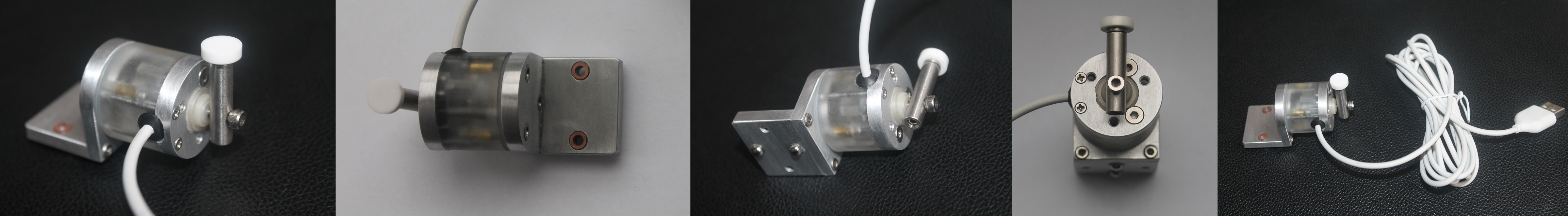

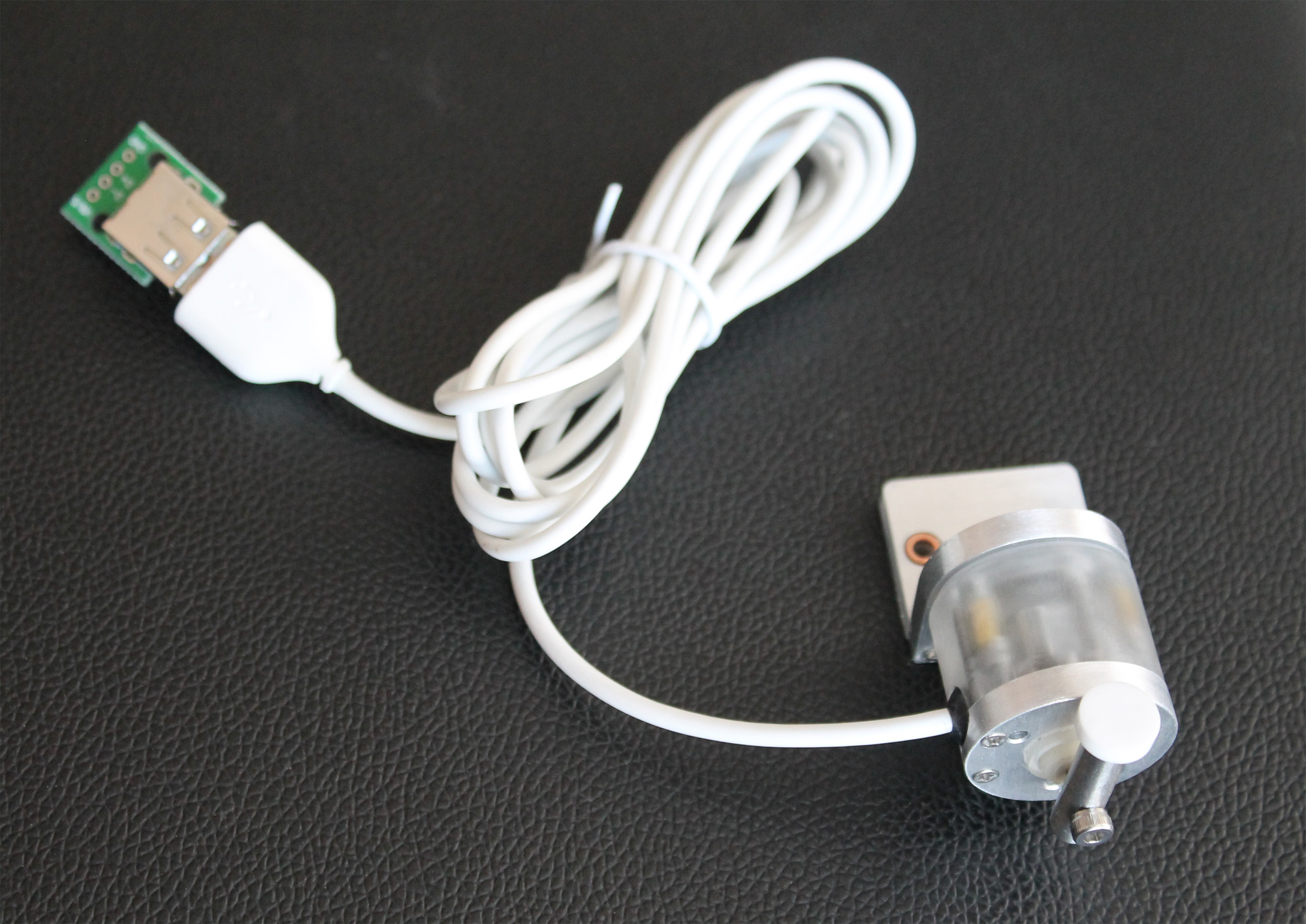

Обновление Vers TS v.1.3 датчика длины и диаметра инструмента:
- вместо microUSB разъема встроен экранированный кабель (1.7 метра).
https://youtu.be/GdMPYOl9qlc
TS_v1_3.jpg (6674 просмотра) <a class='original' href='./download/file.php?id=118154&mode=view' target=_blank>Загрузить оригинал (546.05 КБ)</a>

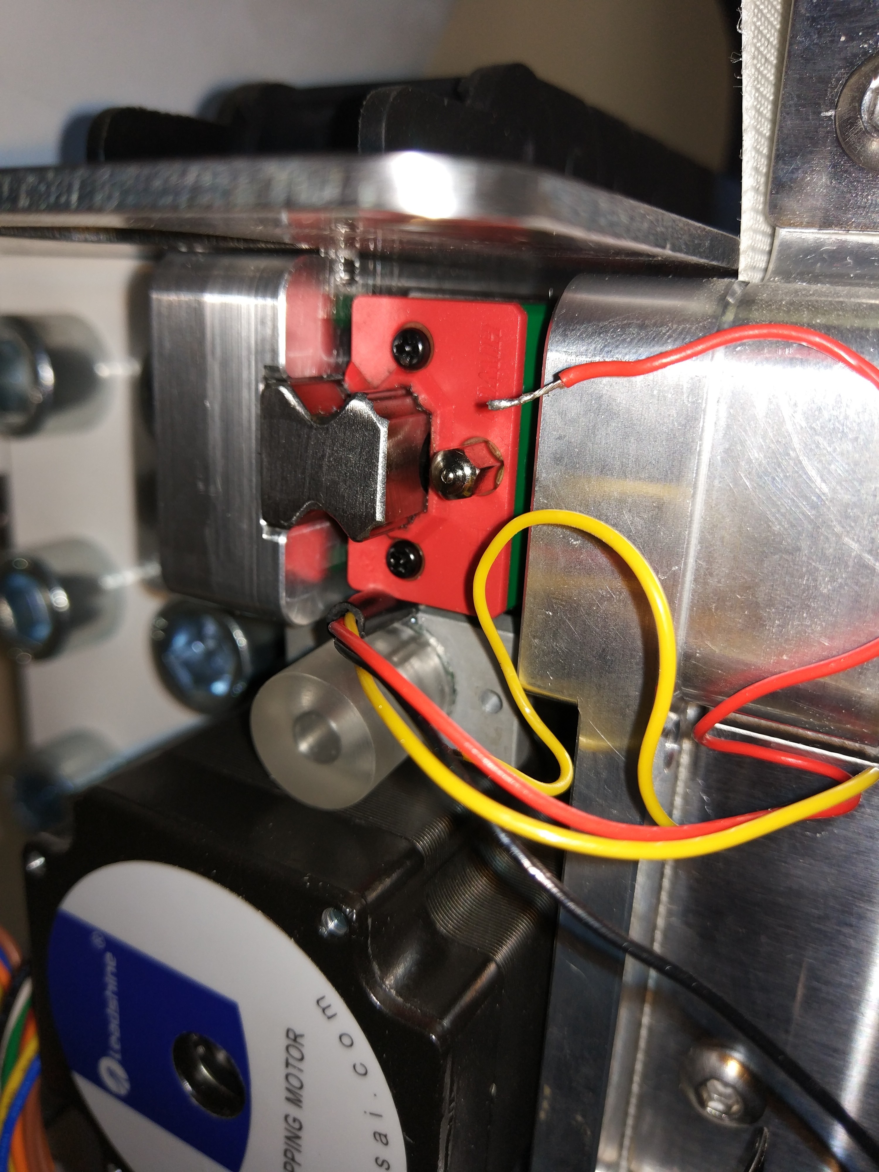

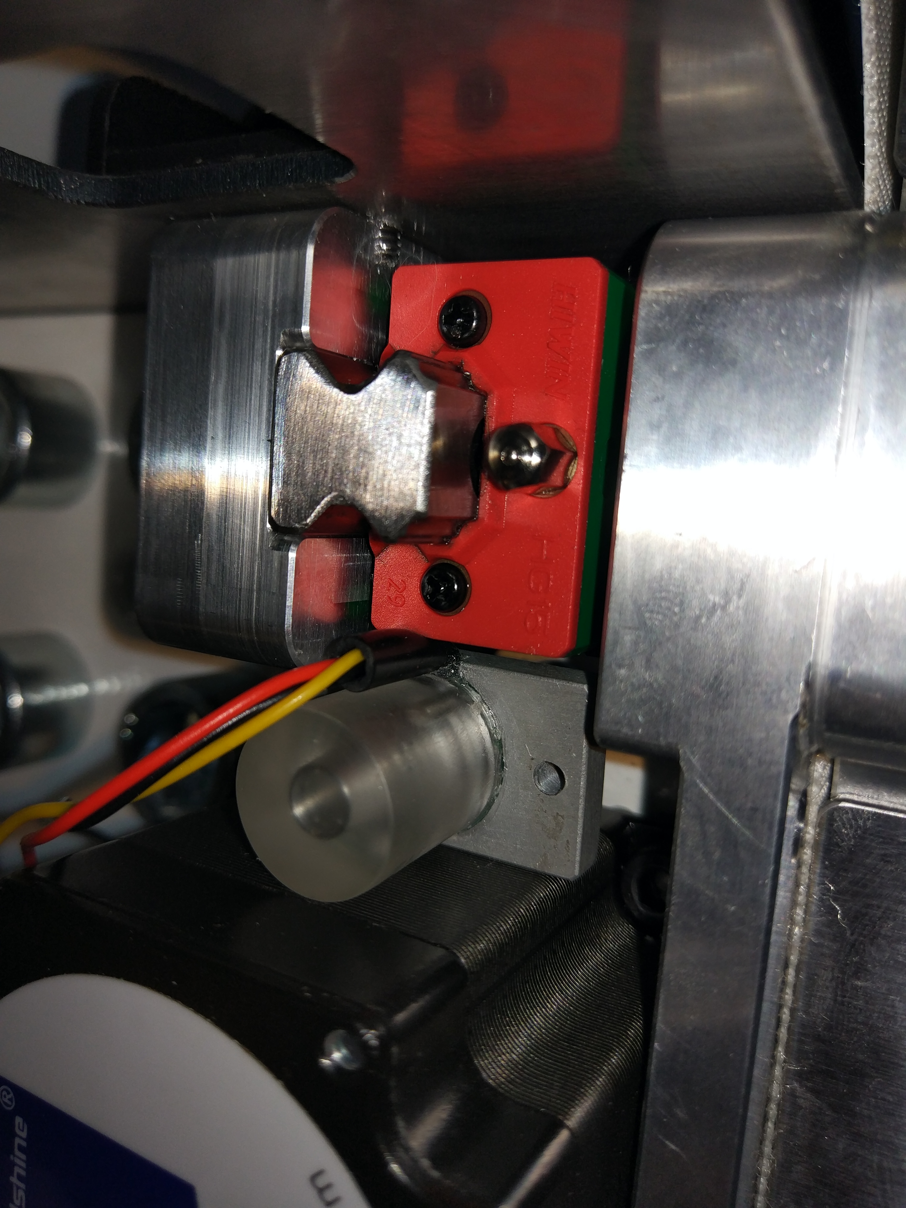

К вопросу о установке датчика.
Он влазит "как-то вот так", при этом часть крепления пришлось сточить и кабель придется переделывать, скорее всего бором делать канавку в корпусе и туда укладывать провода.
IMG_20170809_174224.jpg (6659 просмотров) <a class='original' href='./download/file.php?id=118156&mode=view' target=_blank>Загрузить оригинал (3.8 МБ)</a>
IMG_20170809_174248.jpg (6659 просмотров) <a class='original' href='./download/file.php?id=118157&mode=view' target=_blank>Загрузить оригинал (3.49 МБ)</a>

Обновленный Vers TS v.1.3 ещё фото
ts_all.jpg (6418 просмотров) <a class='original' href='./download/file.php?id=118663&mode=view' target=_blank>Загрузить оригинал (845.48 КБ)</a>

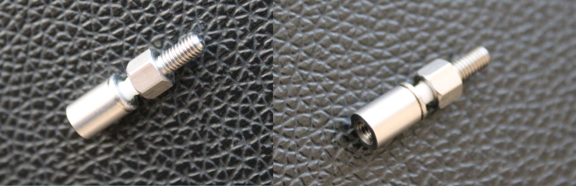

Сообщение verser »

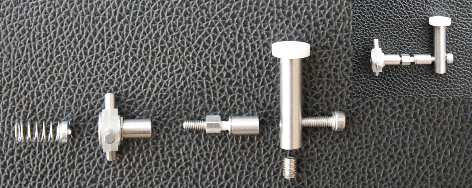

Предохранитель от аварий для Vers TS (датчика длины и диаметра инструмента)
lomka.jpg (5940 просмотров) <a class='original' href='./download/file.php?id=122503&mode=view' target=_blank>Загрузить оригинал (70.76 КБ)</a>
В готовом виде
ts_save.jpg (5940 просмотров) <a class='original' href='./download/file.php?id=122513&mode=view' target=_blank>Загрузить оригинал (478.89 КБ)</a>
Будет теперь входить в комплектацию Vers TS.

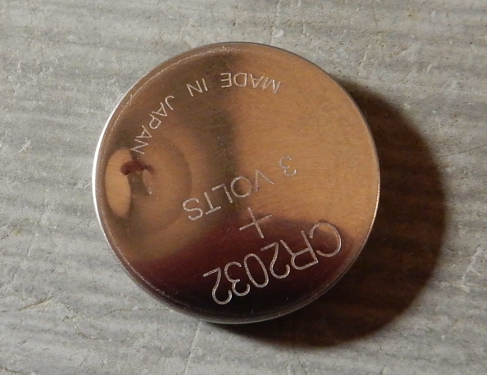

По поводу батарейки. Конструкция батарейного гнезда в новых версиях Vers WL улучшена, но, как и раньше, батарейка может быть раздавлена при затяжке регулировочных винтов. Во всяком случае, в присланном мне устройстве так и было изначально. Батарейка в результате не только разрядилась от внутреннего замыкания, но и вытек электролит. По счастью, он далеко не затек (остался в гнезде) и не вызвал коррозии. Но плюсовой контакт батарейки был сильно продавлен.
DSCN8356_cr.jpg (5827 просмотров) <a class='original' href='./download/file.php?id=123085&mode=view' target=_blank>Загрузить оригинал (903.42 КБ)</a>
Выход простой - достаточно заменить прижимной диск из оргстекла эластичным - хотя бы из того же полиуретана.

Сергей Саныч писал(а):заменить прижимной диск из оргстекла эластичным - хотя бы из того же полиуретана.
Замечание принимается, спасибо, исправляю.
Сергей Саныч писал(а):Батарейка в результате не только разрядилась от внутреннего замыкания, но и вытек электролит.
Скорее всего в гнезде не электролит (эти батарейки, если разобрать, внутри сухие), а остатки вакуумного масла из отверстий (применяется при нарезании резьб), и, хотя это чистое и неэлектропроводное масло, думаю мне этот момент лучше устранить.
Re: Vers: Центроискатели, датчики, контактные сканеры.
verser писал(а): в гнезде не электролит (эти батарейки, если разобрать, внутри сухие), а остатки вакуумного масла из отверстий
Да, видимо, так. Нет ни малейших следов коррозии, ни высохших солей.

Сергей Саныч писал(а):батарейка может быть раздавлена при затяжке регулировочных винтов
Я уже две батарейки раздавить успел :) Чуть заиграешься с регулировкой и ямка на таблетке обеспечена. Теперь гораздо аккуратнее подхожу к настройке.

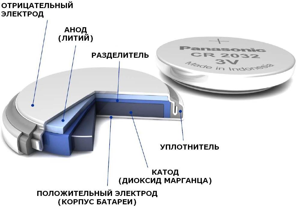

Не то, чтобы себе в оправдание, но выскажу предположение, что подобная вмятинка на "плюсе" никак не должна влиять на работу cr2032. Посмотрим как она устроена
cr2032_panasonic_3d.jpg (5779 просмотров) <a class='original' href='./download/file.php?id=123087&mode=view' target=_blank>Загрузить оригинал (58.43 КБ)</a>
Я разбирал такую. Продавленная часть - катод (диоксид марганца) - это сыпучего типа порошок как графит, занимающая возможно 70-80% всего пространства сверху, нужна очень глубокая (более 1.5мм) вмятина, чтобы добраться до разделителя. Так что, думаю, можно смело регулировать прибор, не задумываясь о батарейке :) . Но, ещё раз повторюсь, проблема уже устраняется .

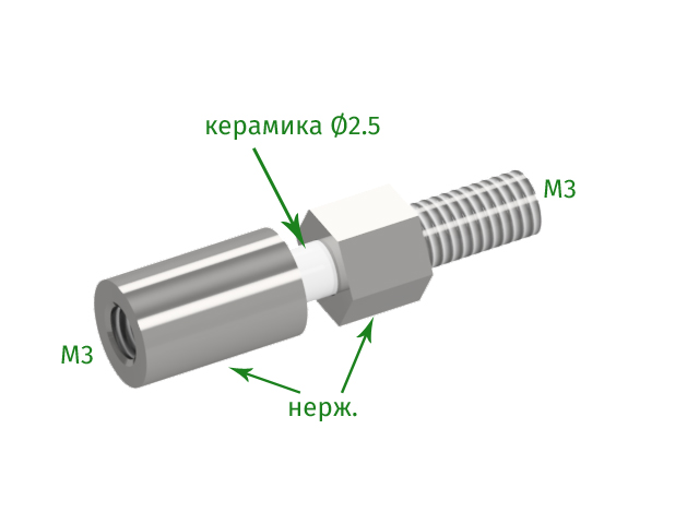

Измерительный узел в Vers TS (датчике длины инструмента) с предохранителем от аварийного наезда
Состоит из 18 деталей (5737 просмотров) <a class='original' href='./download/file.php?id=123169&mode=view' target=_blank>Загрузить оригинал (397.5 КБ)</a>
материалы - нержавейка и керамика, контакты из твердосплава (изолятор - твердая пластмасса).
