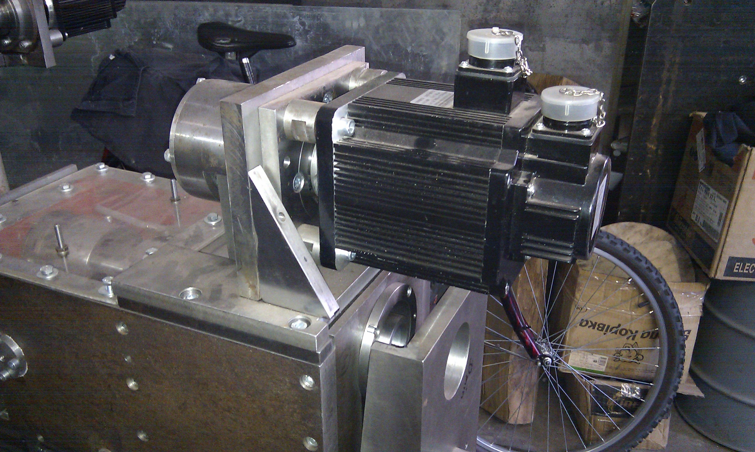

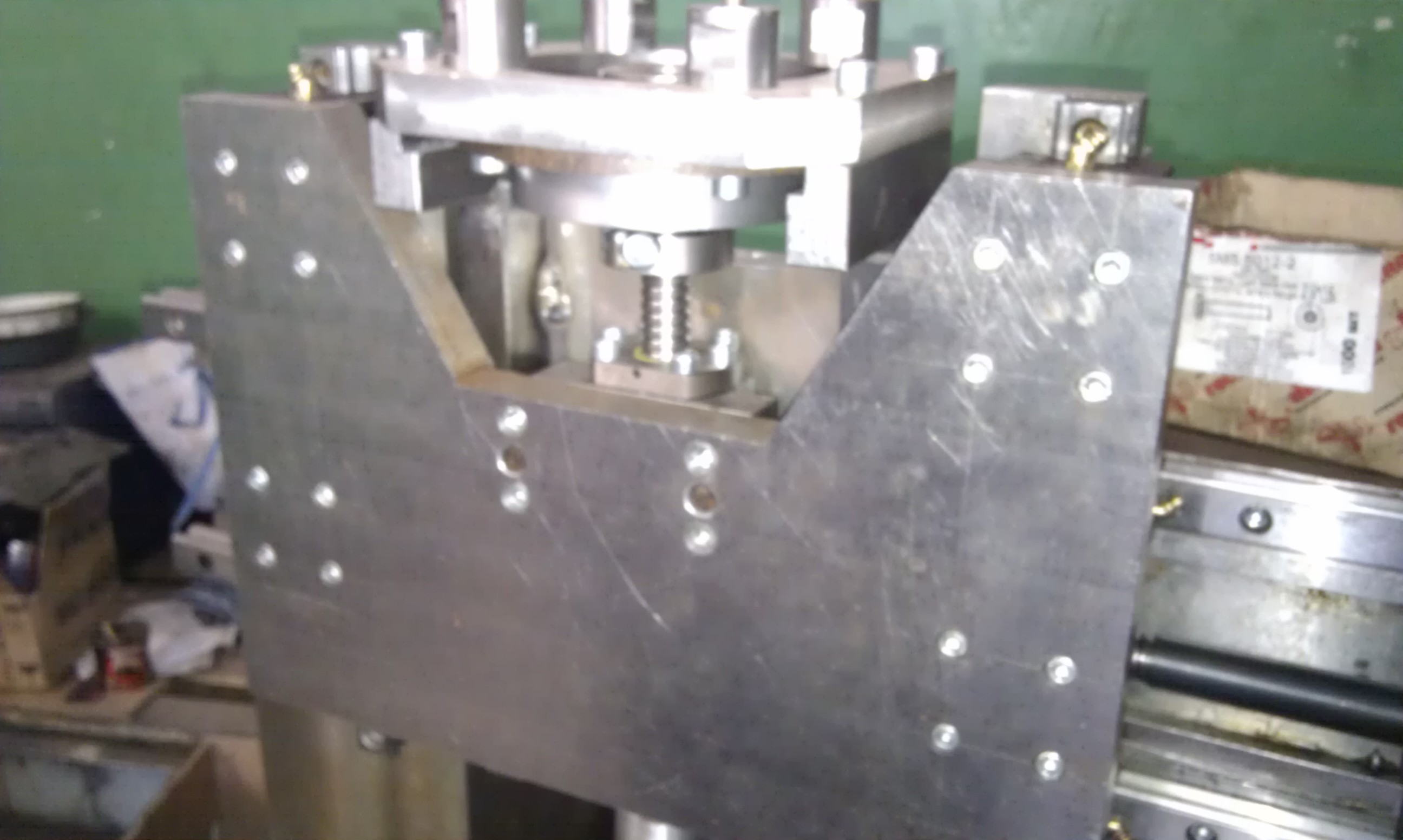

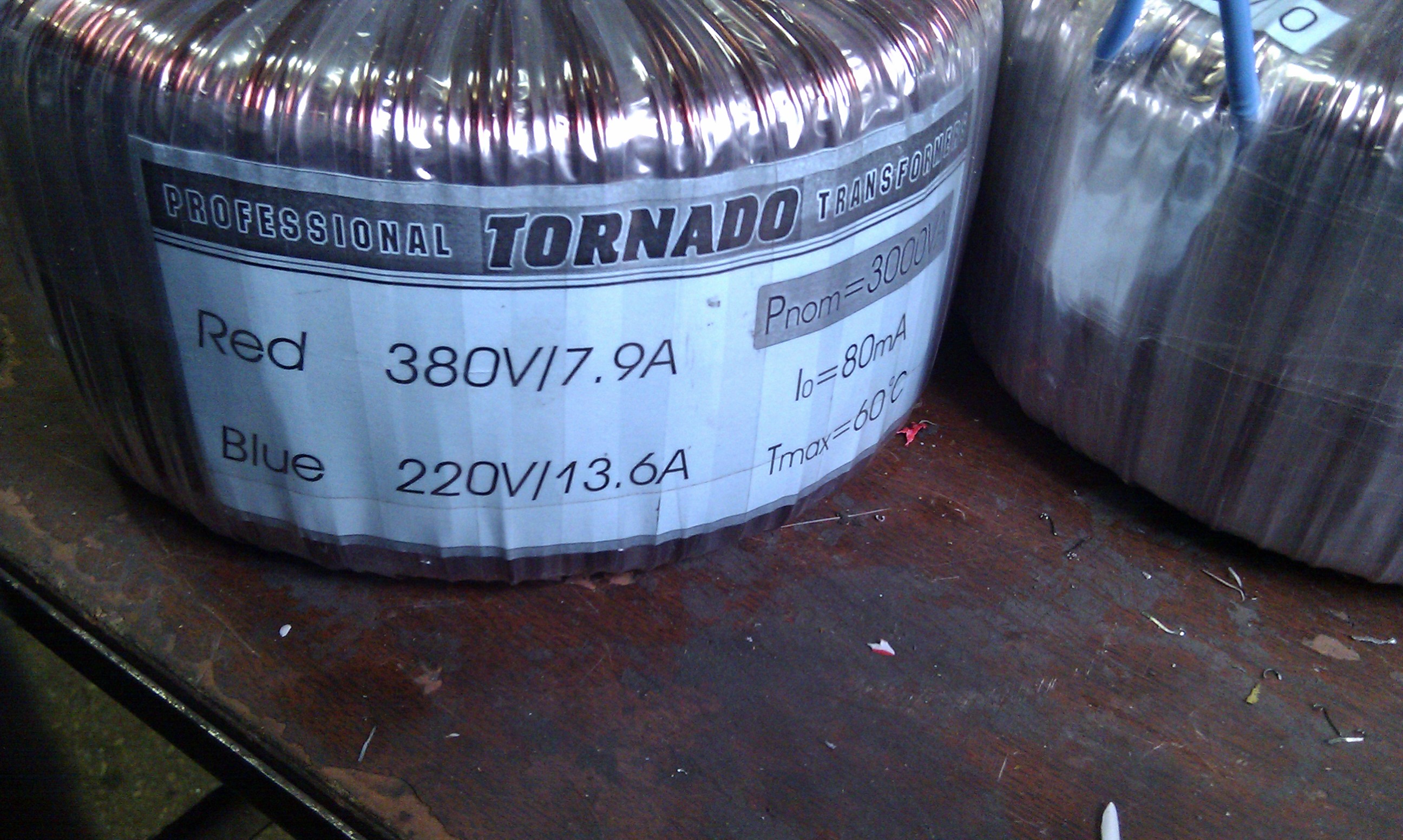

Вот уже поставлены муфты, швп. Почти все двигатели подключены.
Сейчас ждем трансформатор 380 3 фазы на 220 3 фазы, сервы хотят 220 межфазное.
Ну и будем пускать первую стружку. Забыл зафоткать клинья для резцов, но уже будут резцы с ними и зафоткаю.
Месы есть буду опять вспоминать как что подключать.

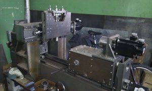

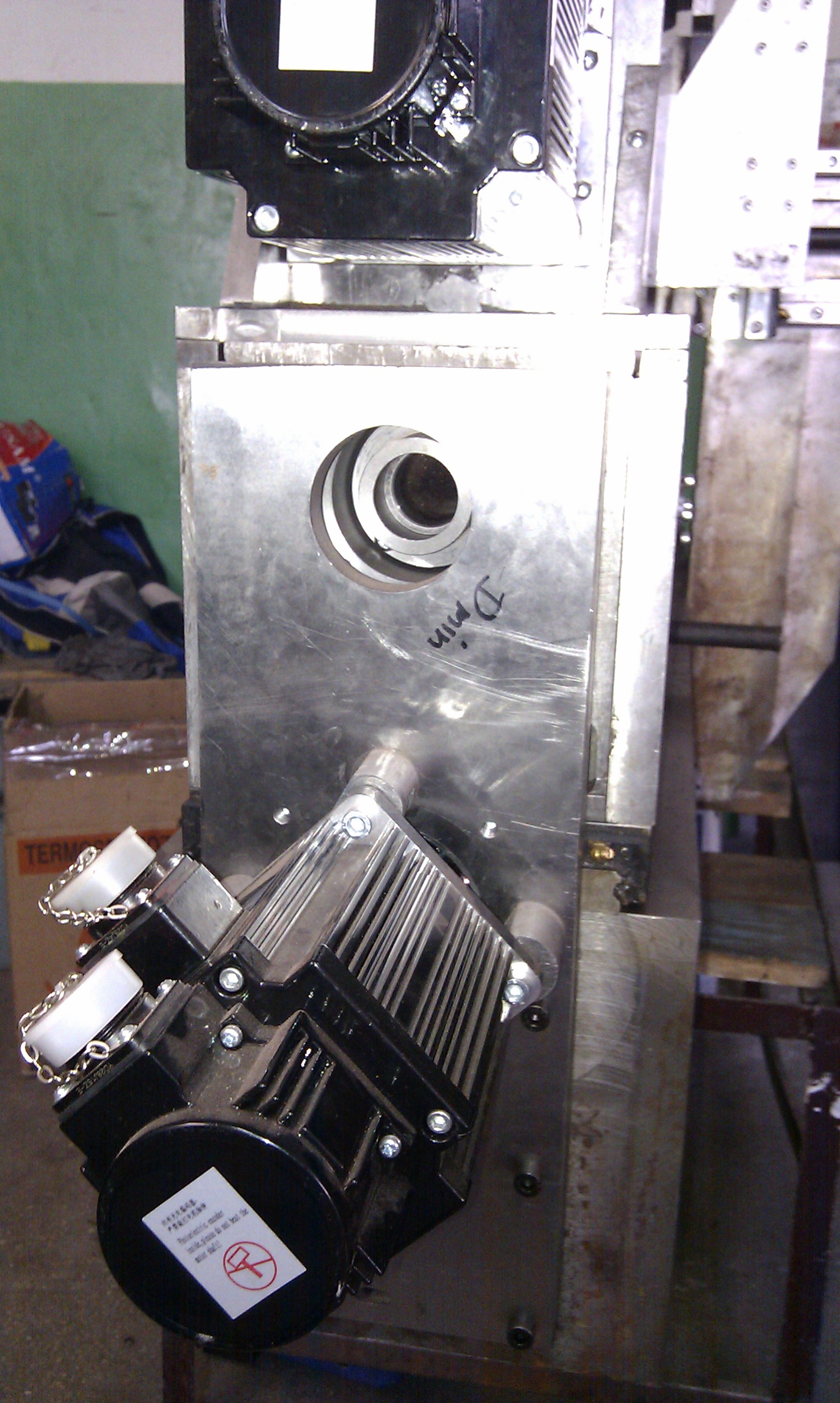

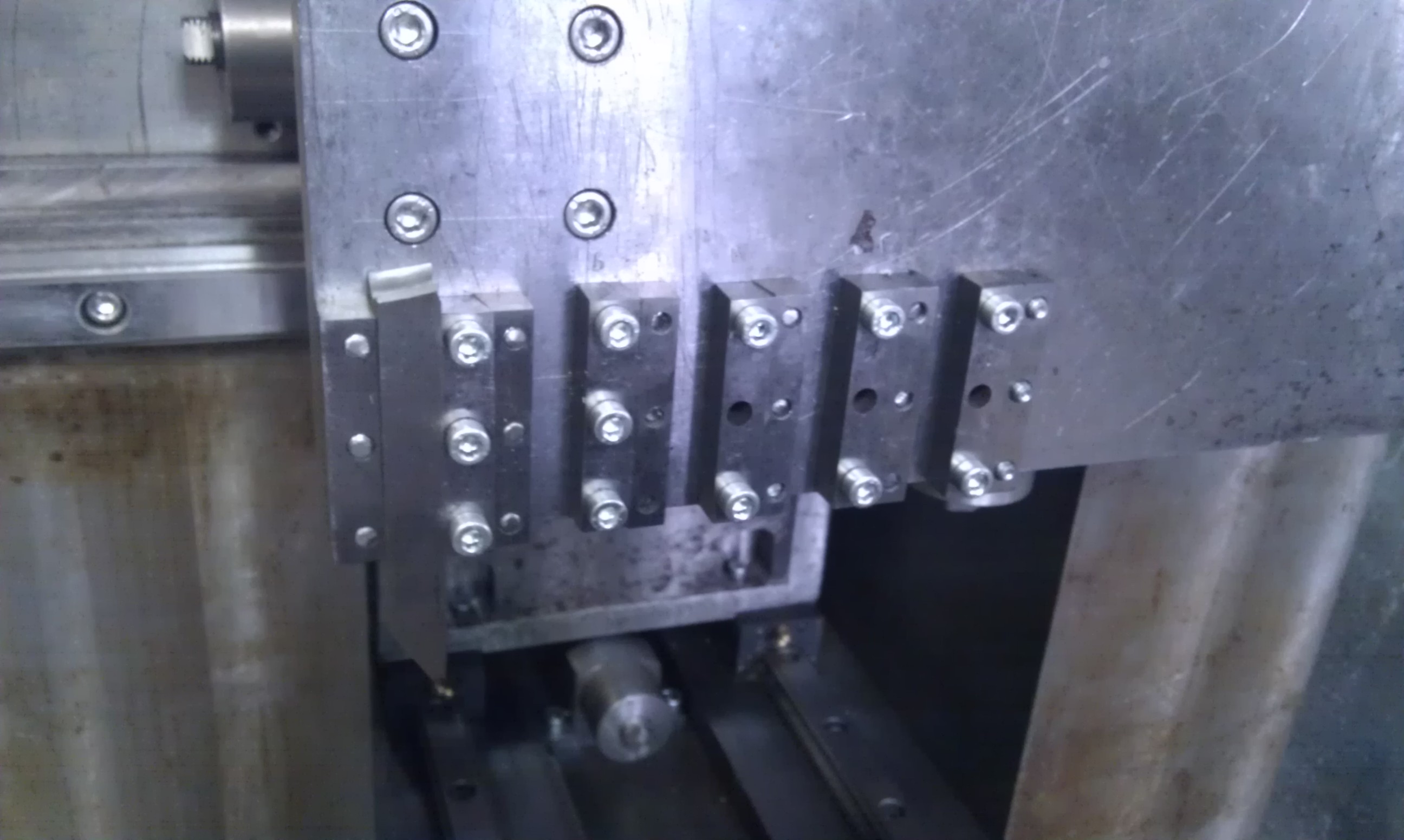

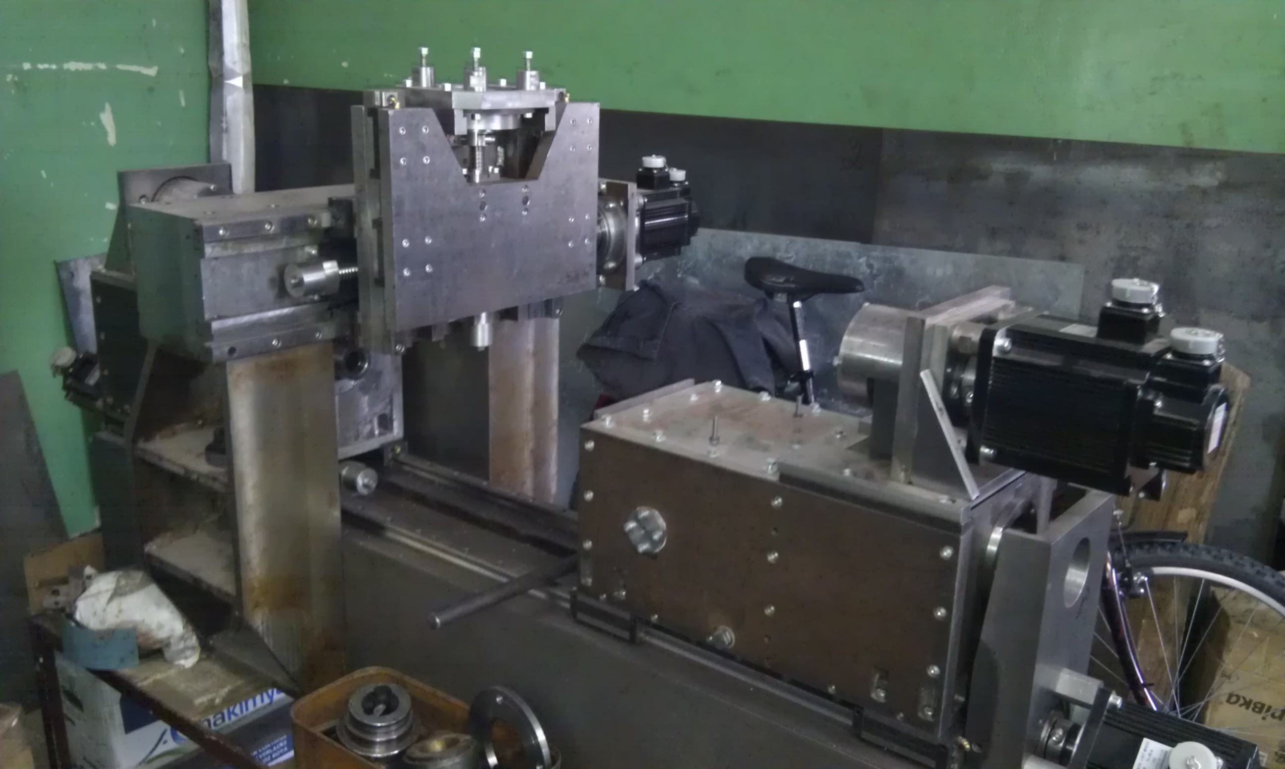

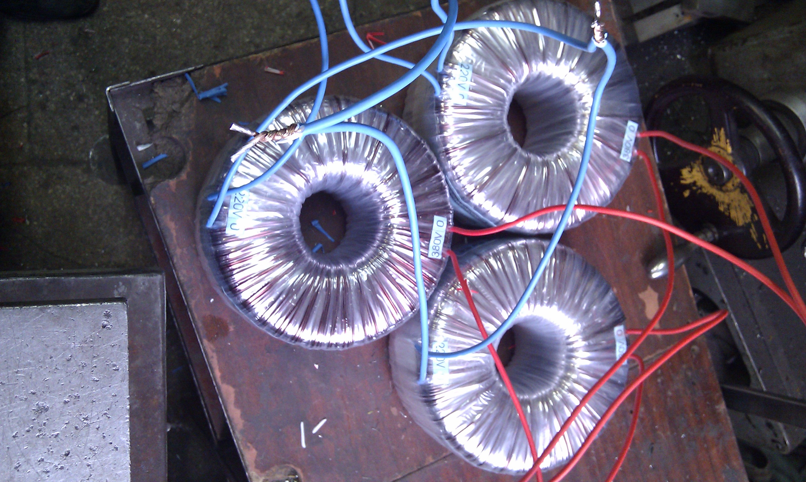

Итак продолжение.
Добавились резцедержатели.
Доделали нам трансформаторы.
Ну и попробовали дергать. Пока что с серв напрямую, завтра буду настраивать LinuxCNC.
https://www.youtube.com/watch?v=4_vcqAFLZyo

Re: Прутковый автомат Швейцарского типа с нуля
О, долгожданное продолжение!

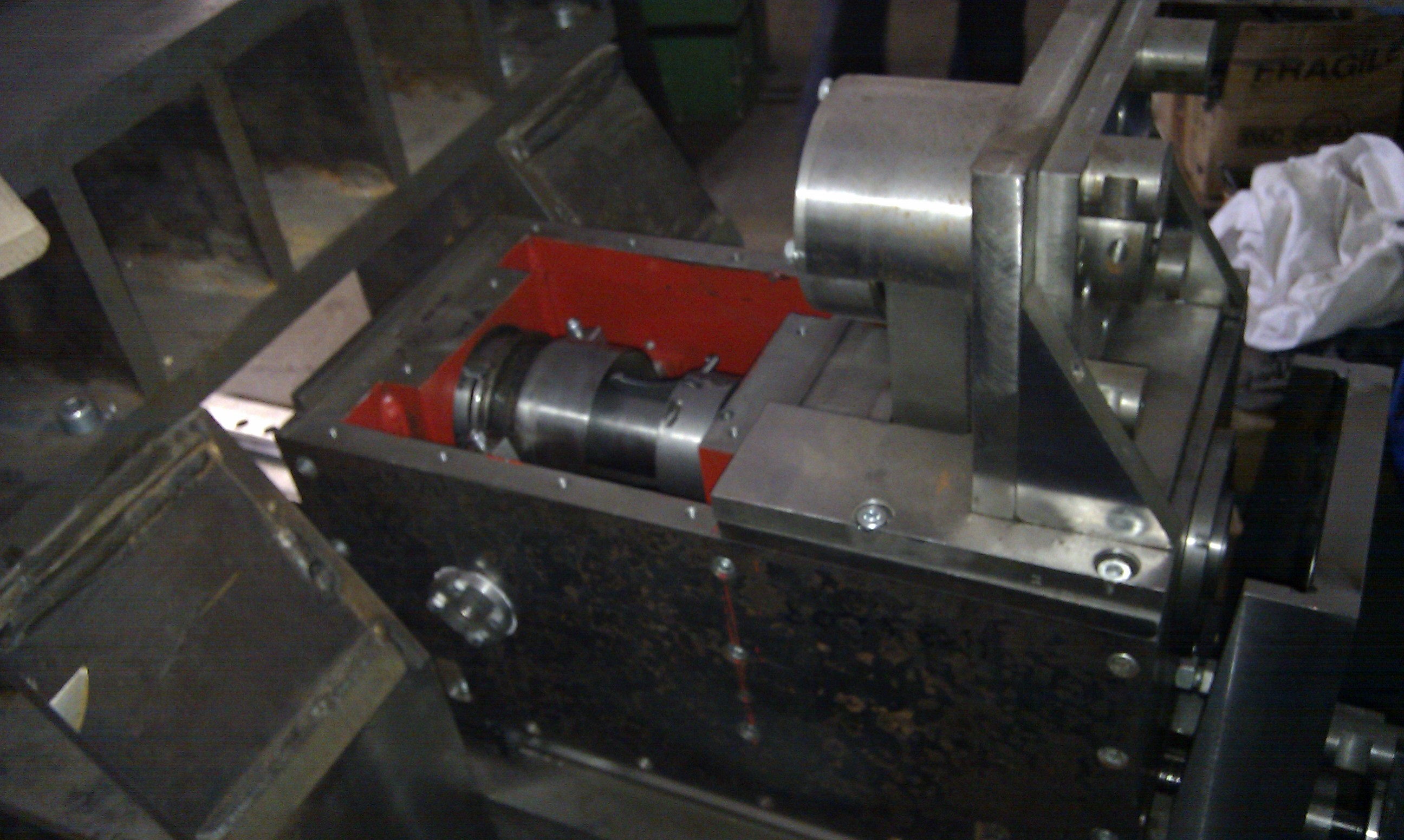

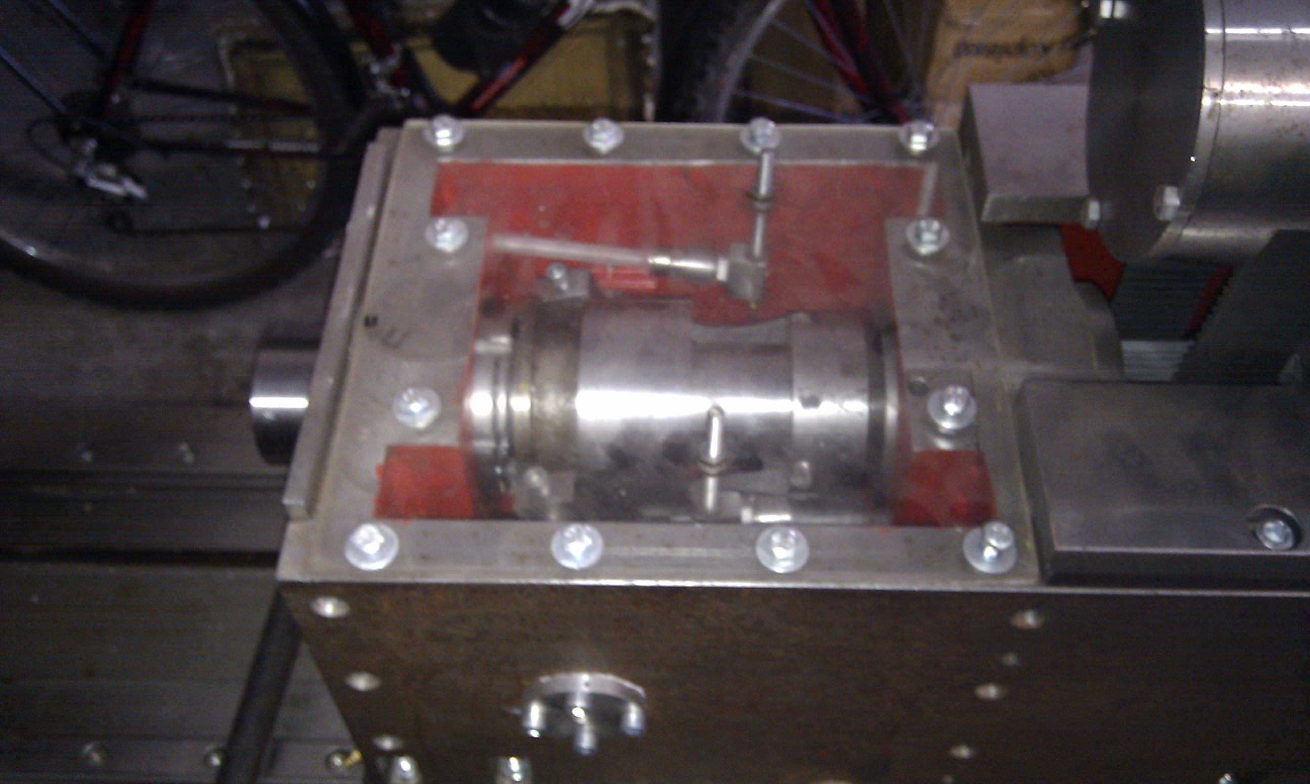

Что у тебя по месам стоит? Уже начал подключать?
И самое интересное, как сделал зажим заготовки? Там цанга? Привод зажима какой?

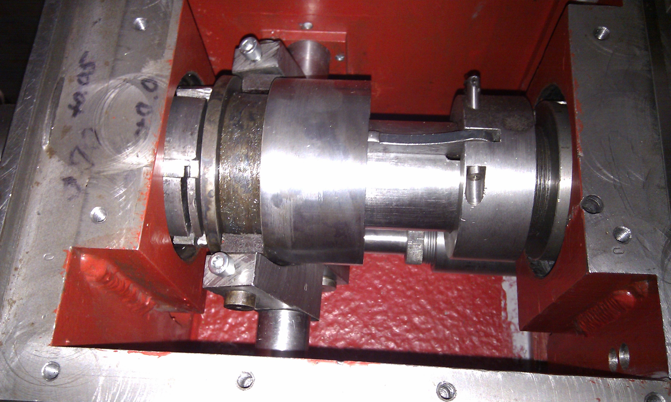

sysrover
Сообщения: 433
Зарегистрирован: 23 янв 2012, 16:32
Репутация: 90
Откуда: Украина Житомир
Сообщение sysrover »
По месам стоит 5i23 7i47 так как эти сервы управляются по степ дир.
Подключил но пока переставил новую версию, буду вспоминать как что настраивать.
Зажим сделан цанга тянется удлинителем и зжимается сухарями. Выше есть вид патрона сверху там видно зажим.
Привод зажима будет пневмо.
PS Ник если у тя появился скайп напиши мне его в личку есть кууууча вопросов по месам.
