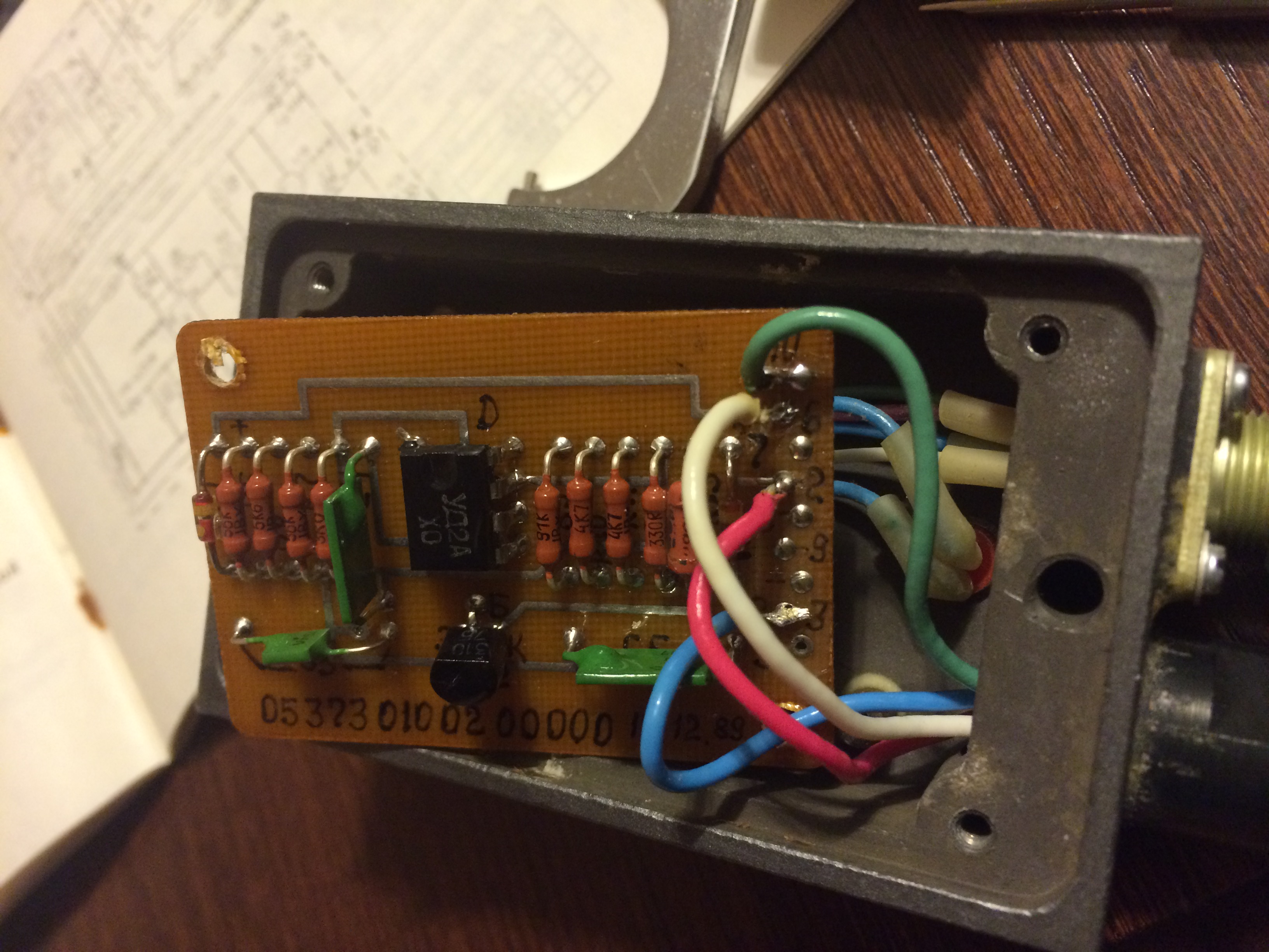

Контакт 3.JPG (2647 просмотров) <a class='original' href='./download/file.php?id=74965&mode=view' target=_blank>Загрузить оригинал (1.11 МБ)</a>
Сергей Саныч, если не затруднит, гляньте схему , правильно я подключил трансформатор?

Lunatic писал(а):правильно я подключил трансформатор?
Завтра постараюсь глянуть, на память не скажу.

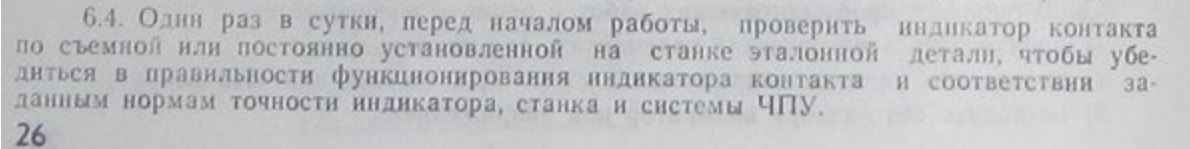

Сообщение afz »
DeNew Lab писал(а): это твёрдосплав
калибровки "твердосплава" по инструкции на сутки хватает...
Снимок.JPG (2569 просмотров) <a class='original' href='./download/file.php?id=74995&mode=view' target=_blank>Загрузить оригинал (30.32 КБ)</a>

afz писал(а):калибровки
Не калибровка, а проверка, разные вещи.

DeNew Lab писал(а):Не калибровка, а проверка, разные вещи
Так больно уж часто требуется поверка, для подтверждения точности калибровки..., Межповерочный интервал - сутки всего.

afz писал(а):Межповерочный интервал - сутки всего.
Ещё раз пишу, не поверка, и чисто пРоверка, не ужели Вы не пРоверите перед началом работы в станке, что он контачит ? Достаточно рукой качнуть стилус и понять, что вся система работает.
Или сразу стилусом в сталь влетим, в виду нарушения какой либо связи с датчиком, это промышленное оборудование, и такие требования перед началом работ, вполне верные.

DeNew Lab писал(а):поверка, и чисто пРоверка
и я о том же каждые сутки на ... соответствие заданным нормам точности... (не я сказал, так там написано).
Типа сел в машину проверь тормоза, а потом поверь их на эффективность (определи длину тормозного пути с визгом на ... соответствие заданным нормам)

Lunatic писал(а):Сергей Саныч, если не затруднит, гляньте схему , правильно я подключил трансформатор?
Посмотрел у себя - вроде всё соответствует.
