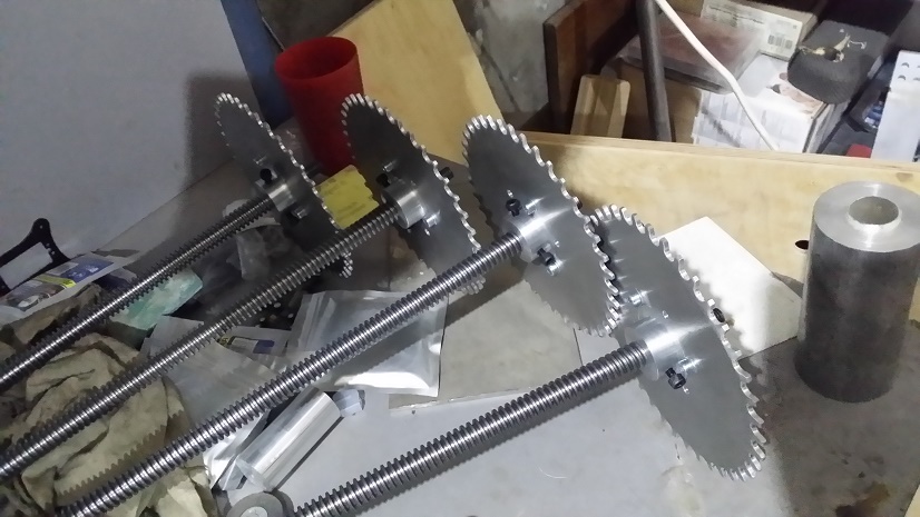

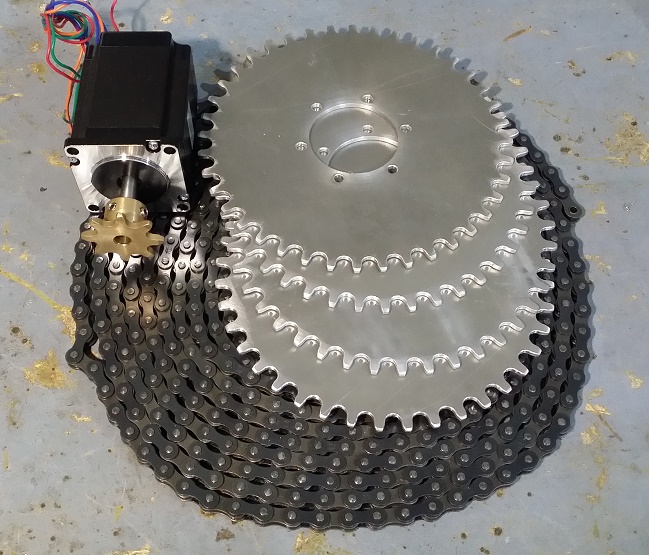

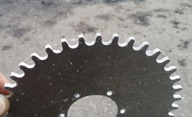

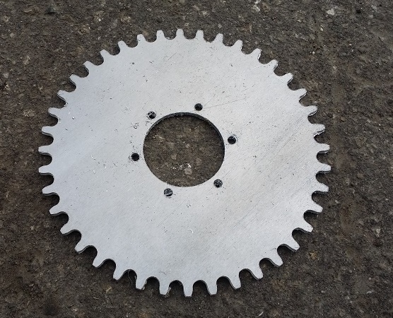

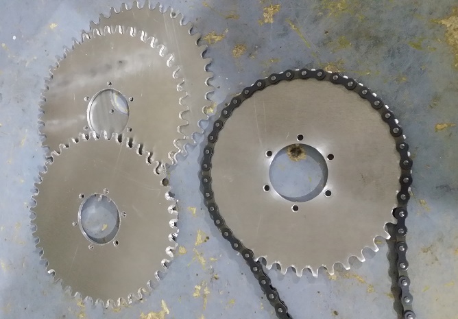

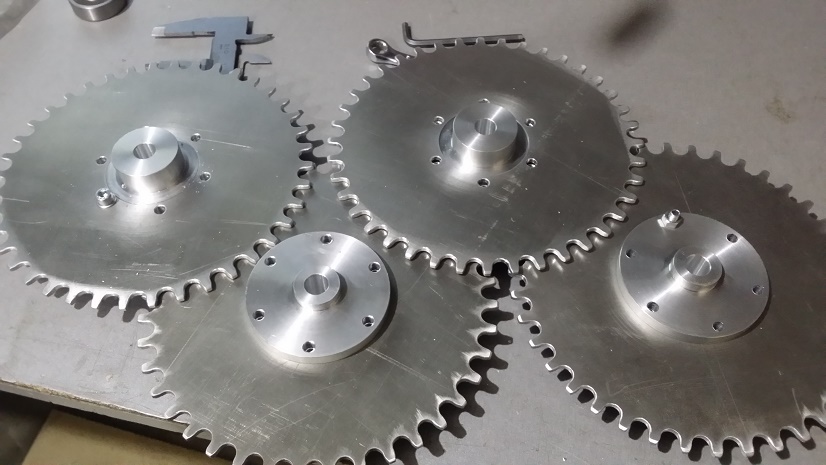

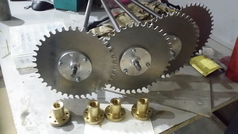

вот! сегодня сделал 4 звезды подъёма стола!
4.jpg (3380 просмотров) <a class='original' href='./download/file.php?id=113211&mode=view' target=_blank>Загрузить оригинал (108.04 КБ)</a>
5.jpg (3380 просмотров) <a class='original' href='./download/file.php?id=113212&mode=view' target=_blank>Загрузить оригинал (146.42 КБ)</a>
6.jpg (3380 просмотров) <a class='original' href='./download/file.php?id=113213&mode=view' target=_blank>Загрузить оригинал (95.47 КБ)</a>

Вы делаете подъемный стол, а будете ли им пользоваться? за 8 лет владения чпу лазерами, раза 3 приходилось воспользоваться этой функцией, сейчас проектирую станок без этого, с подъемным столом не редко приходилось мучатся, то ушел один угол при подъеме-опускании, сам стол на подъемном механизме гуляет, когда позиционируешь резку мешает очень.
Странно... у меня на двух лазерах подъёмные столы работают постоянно. Мне лично очень удобно пользоваться ими для фокусировки. А если углы уходят, значит что то не так в конструкции...

InDel писал(а):за 8 лет владения чпу лазерами, раза 3 приходилось воспользоваться этой функцией,
удобряю. Для листов регулировки головы хватает за глаза; в эпизодических случаях, когда нужно гравировать на чем-то объемном - просто снимаю секцию стола и выставляю это что-то на подставке.
def писал(а):очень удобно пользоваться ими для фокусировки
а как, кстати, этот процесс происходит? С головой привычно: положили заготовку на стол, ослабили крепление тубуса головы, на заготовку - шаблон известной высоты, опустили сопло на шаблон, зафиксировали. А на столе? По известным координатам его гонять, или как?
Да всё очень элементарно.
Ставится на голову датчик, аналог индукционного концевика. Этот датчик цепляется паралельно с верхним концевиком стола. В контроллере включаем автофокус, задаём расстояние от момента срабатывания датчика до момента фокуса. И всё. Запускаем фокусировку, датчик срабатывает, столик опускается на заданное расстояние и мы в фокусе.... дела на секунды. Зато не надо возиться и вымерять, головку двигать... Мне так лично удобнее :)

def писал(а):Да всё очень элементарно.
ну вот так это конечно удобнее, но в данном случае рассматриваем построение станка с нуля, если это нужно вам только для фокусировки, то практичнее будет поставить ось Z, как это делают на лазерах по металлу. У вас попросил бы фото и схемку, если не сложно, давно думал по поводу автофокусировки, но как то не задумывался о такой простой реальзации
def писал(а):А если углы уходят, значит что то не так в конструкции...
а в китайских лазерах разьве бывает что все нормально с конструкцией, от одной только подачи воздуха в сопло ржал, конструкция подъема стола тоже оставляет желать лучшего, они гениально сделали, на правую сторону одно двигло, на левую другое, движки запаралелили, результат одна из сторон пропустила шаг-другой, начинаются пляски с бубном чтобы выставить стол снова

InDel писал(а): на правую сторону одно двигло, на левую другое, движки запаралелили, результат одна из сторон пропустила шаг-другой, начинаются пляски с бубном чтобы выставить стол снова
Тогда проще цепь, один двигатель и на каждой шпильке по шестеренке.
Простая и надежная конструкция.

автофокус был бы удобен на поверхности заготовки, а-ля THC, кривые листы без опасения резать)
InDel писал(а):практичнее будет поставить ось Z, как это делают на лазерах по металлу
подъемный стол и есть Z) если вешать ось на портал - не забывайте про необходимость сохранить взаимное расположение зеркал. Целиком голову по высоте гонять не получится, только тубус с линзой. Ну и дополнительная сборка с двигателем на портале - дополнительный вес, мягко говоря не очень полезный для гравировки.

kalinvick писал(а):Тогда проще цепь
именно цепь? усилие-то небольшое

kalinvick писал(а):Тогда проще цепь, один двигатель и на каждой шпильке по шестеренке.
не прощще, а надежнее )
arkhnchul писал(а):именно цепь? усилие-то небольшое
можно и ремень, ни кто не мешает
