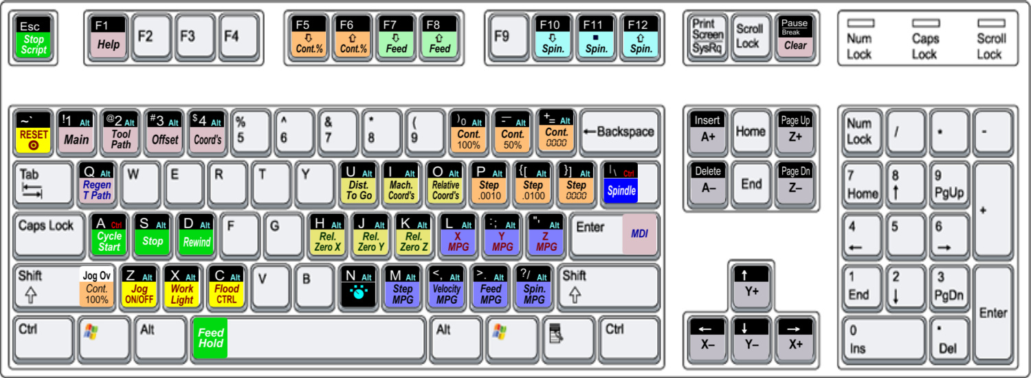

Случайно нашел на буржуйском форуме. Возможно кому-то будет полезно.

shalek писал(а):Случайно нашел на буржуйском форуме. Возможно кому-то будет полезно.
1
Re: настройка mach3
Добавлено: 15 дек 2014, 02:01
megagad
картинка для какой версии МАЧа? По сути, зайдя в "хоткейс" можно настроить под себя любую раскладку.
