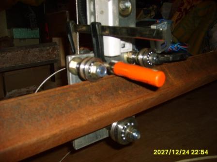

Купил вчера профильную трубу 60*60 развернул на 45 град, пустил по ней ту же самую что на фото алюминиевую карету из 3х роликов-подшипников с нижним прижимом, получается почти та же самая петрушка т.е, в основном катится нормально, а в одном месте болтается. Как понимаю прокат не ровно льют или погнули или еще что?
Попробую сделать подобие как у Ника с шарикоподшипниками по бокам! только на подшипники пологаю надеть капролоновую шубу чтоб меньше шумело при езде и поглощала мелкие вибрации?
т.е беру капролон вытачиваю на токарке типа колец чтоб влазил в обычные подшипники, вот только не знаю как сделать чтоб они не выпадали с подшипника может делать внутри канавку и стопорное кольцо туда?
Re: Ось Z кто для плазмы, как сделать?
Можно, но по опыту скажу, что подшипники не шумят. уверяю, что станок буде шуметь гораздо сильнее. Идея с капролоном хороша тем, что лучше путь изнашиваются ролики, чем направляющие. Но это при учете, что направляющая ровная.
можешь попробовать поджать сильнее подшипники, пусть накатают дорожек сначала. Т.е. загоняешь на место, где есть люфт поджимаешь и гонишь к краям. Или можно попробовать посадить нижний подшипник на сильную пружину.
Сделай фотку каретки и рельса, интересно глянуть. И длина направляющей какая?

Дорогу не накатает однозначно, люфт примерно 1-2 мм, сильно болтается в одном участке длиной 30 мм из 1800, в остальном без люфтов едет, но с мелкими вибрациями, подергиванием и шумом, вообщем не нравится!

Как вариант - каретку в руки и обкатать весь прокат в магазине, пока не найдешь нормальный кусок...
А нету хорошей плоскости/линейки, чтобы отследить злополучное место?
или нормальные рельсы + каретки, правда выйдет по 8000-9000р на ось.

За 100 рублей разрешат :). А эта 60х60 на 1800мм не сильно прогибается? Тем более, если на нее портал повесить? Тестировать на прогиб пробовал?

А как пробовал? По хорошему надо бы поставить ее на две опоры, снизу по-центру индикатор и кладешь нагрузку по-центру. И смотришь на изменение в показаниях Нагрузку лучше с запасом ;).

Вот что получается?
Угадайте что за ролики с трех раз!!! (2550 просмотров) <a class='original' href='./download/file.php?id=3910&mode=view' target=_blank>Загрузить оригинал (68.18 КБ)</a>

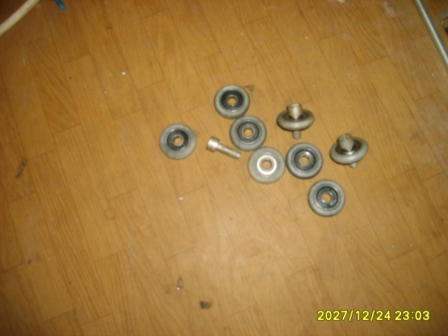

А если на на подшипники и правда сделать большие колеса из капролона? Может там локальный прогиб с угла? И кстати, поворачивать профиль на 90 не пробовал?

Буду пробовать пускать обычные подшипники по профилю, то что ниже, там уже установлены капролоновые кольца но ни не прочно сидят буду их менять, на одну каретку 8 подшипников.

Профиль не пробовал поворачивать на 90 градусов вокруг оси, может два других угла лучше?

под такие вещи при покупке профиль как-то нужно проверять, еслиб вы видели как на складах их грузят-разгружают то ужаснулись бы, мы даже нержавейку (всетаки на порядок дороже метал) когда получаем сразу пачку штук так 20-30 по 6м то 100% есть несколько не то что кривые а с вмятинами, заказывали у разных контор, таже петрушка.
а ржавчинку на профиле (на фото) луче бы почистить, ну или смыть керосином хотябы ;) подшипники плавнее пойдут, ато щас это как "жигуль на щебенке" :cheesy:

Ролики сами сняли ржавчину в местах примыкания
