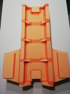

Не забудьте стыки пройти термоклеем. Только осторожно! Перегретый термоклей здорово прожигает пенопласт, потренируйтесь на отходах сначала.
Dimka
Сообщения: 1286
Репутация: 347
Настоящее имя: Дима
Re: Повторение Феникса
Сообщение Dimka »
john1987887, а это для чего нужно? И почему именно термоклей? Может, шпатлёвкой какой-нибудь можно?
john1987887
Сообщения: 3063
Репутация: 1802
Сообщение john1987887 »
Чтобы краска не заходила в щели, на отливке это будет выглядеть как трещина, если деталь будет нагруженная или при отжиге в этом месте может появиться настоящая трещина. Термоклей, потому, что он идеально выгорает, легко наносится, моментально застывает.

папирусная бумага+ПВА - то к чему по итогу пришли. идеальные стыки

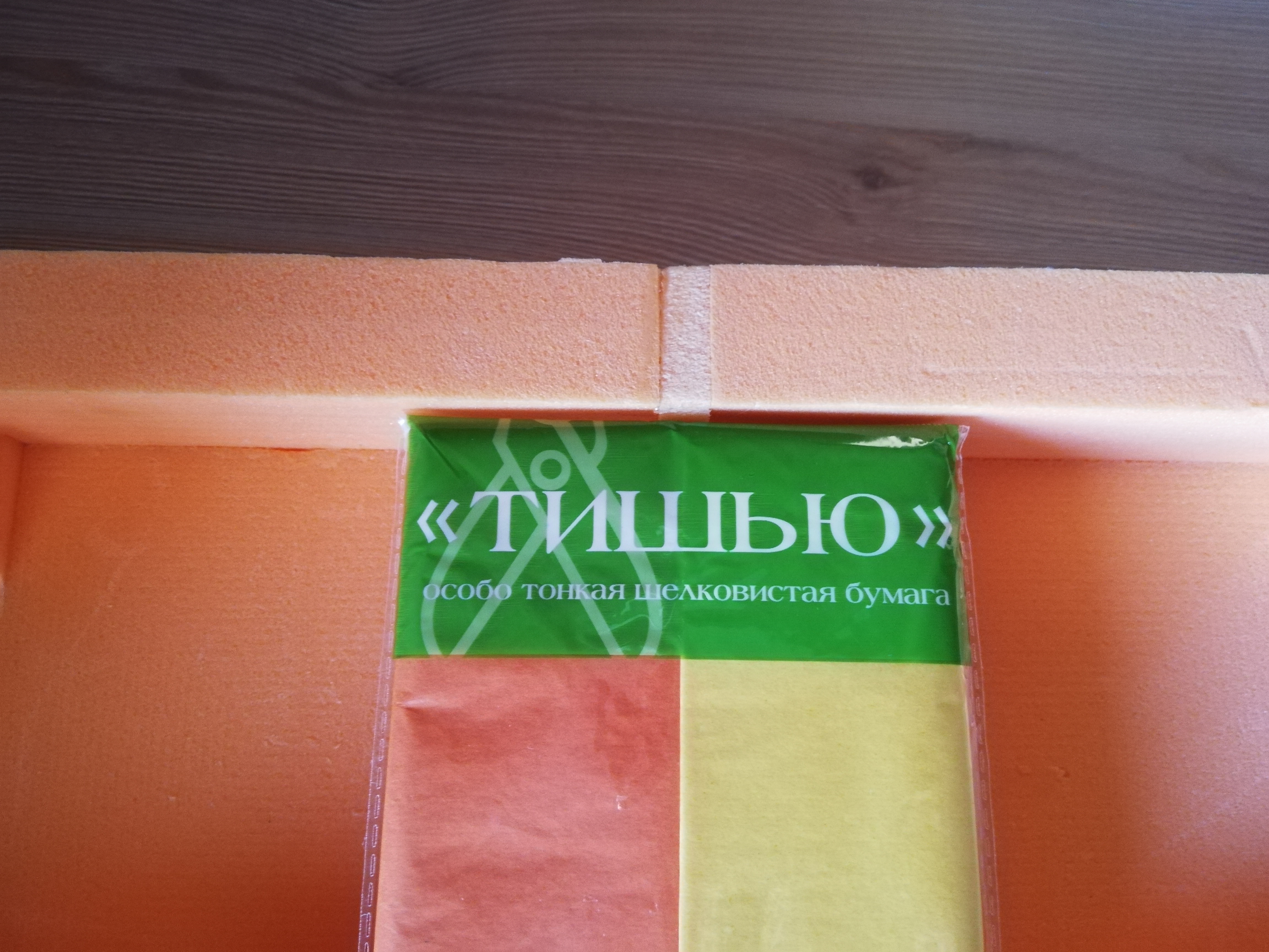

john1987887 писал(а):Не забудьте стыки пройти термоклеем.
Вот это совсем не хочется делать, я пробовал, муторно и рисков подплавить очень много.
Redmn писал(а):папирусная бумага+ПВА
А вот это вариант. Мои первые литейщики говорили про туалетную бумагу или малярный скотч, которым проклеивают стыки.
john1987887 писал(а):Какой рецепт счастья? Сделать кашу? Где взять папирусную бумагу?
Скорее всего Redmn имел ввиду папирОсную а не папирУсную бумагу. Это очень тонкая бумага плотностью 14 - 18 г/м2 почти прозрачная.
Я такую нашел в магазине творчества. У нас это "Леонардо" (не реклама). В таких магазинах ее называют "ТИШЬЮ"
Тишью.jpg (7449 просмотров) <a class='original' href='./download/file.php?id=162596&mode=view' target=_blank>Загрузить оригинал (4.11 МБ)</a>
john1987887 Могу отправить несколько листов на пробу. Все равно останется, в упаковке 10 листов 50х66 см.

Vitalii писал(а):Я такую нашел в магазине творчества. У нас это "Леонардо" (не реклама). В таких магазинах ее называют "ТИШЬЮ"
Да, вы правы, она как Тишью тоже продается.

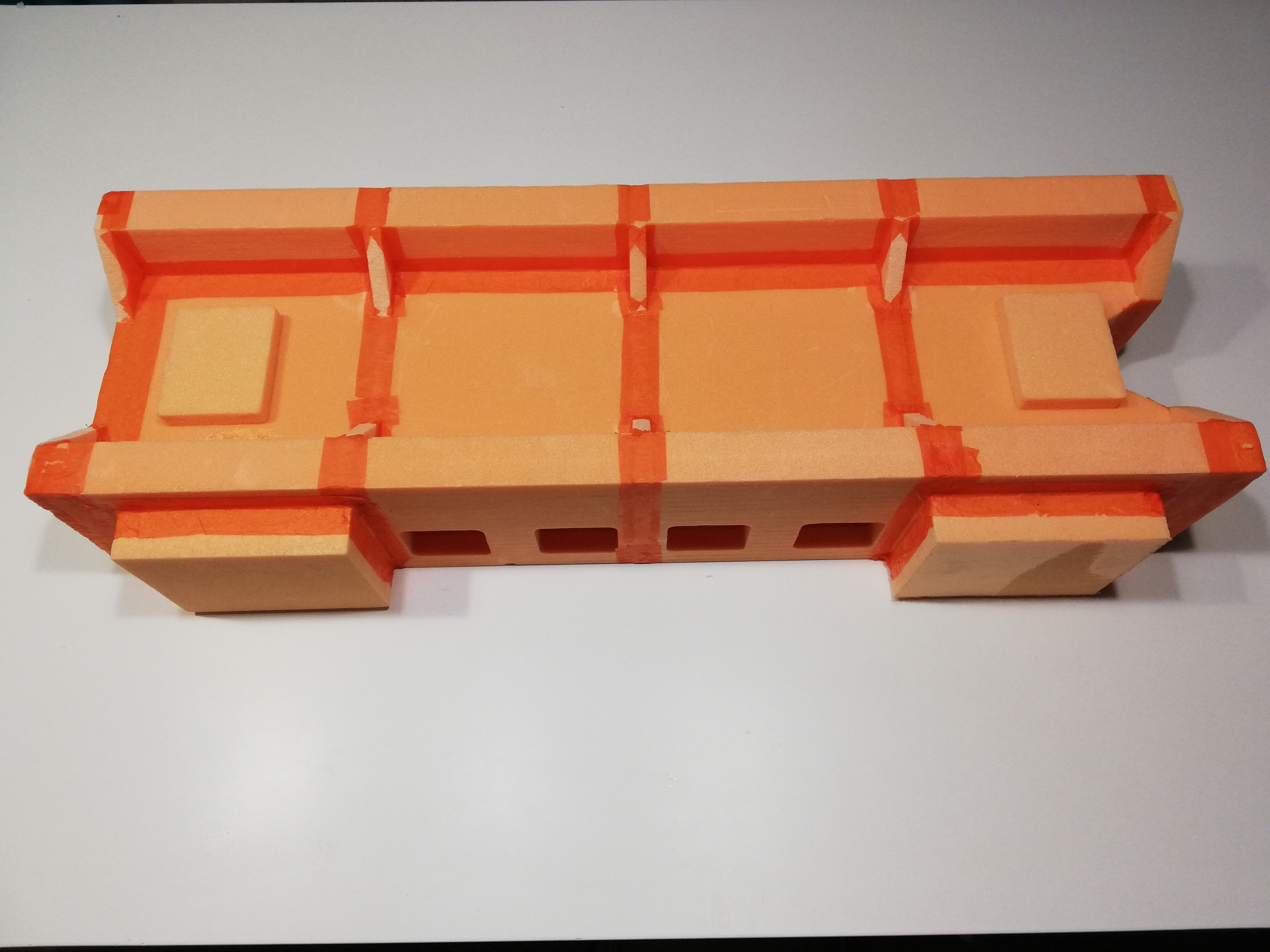

Проклейка в моем случае выглядит вот так. Швы после отливки просто идеальны
DSC07679.JPG (7369 просмотров) <a class='original' href='./download/file.php?id=162603&mode=view' target=_blank>Загрузить оригинал (3.47 МБ)</a>

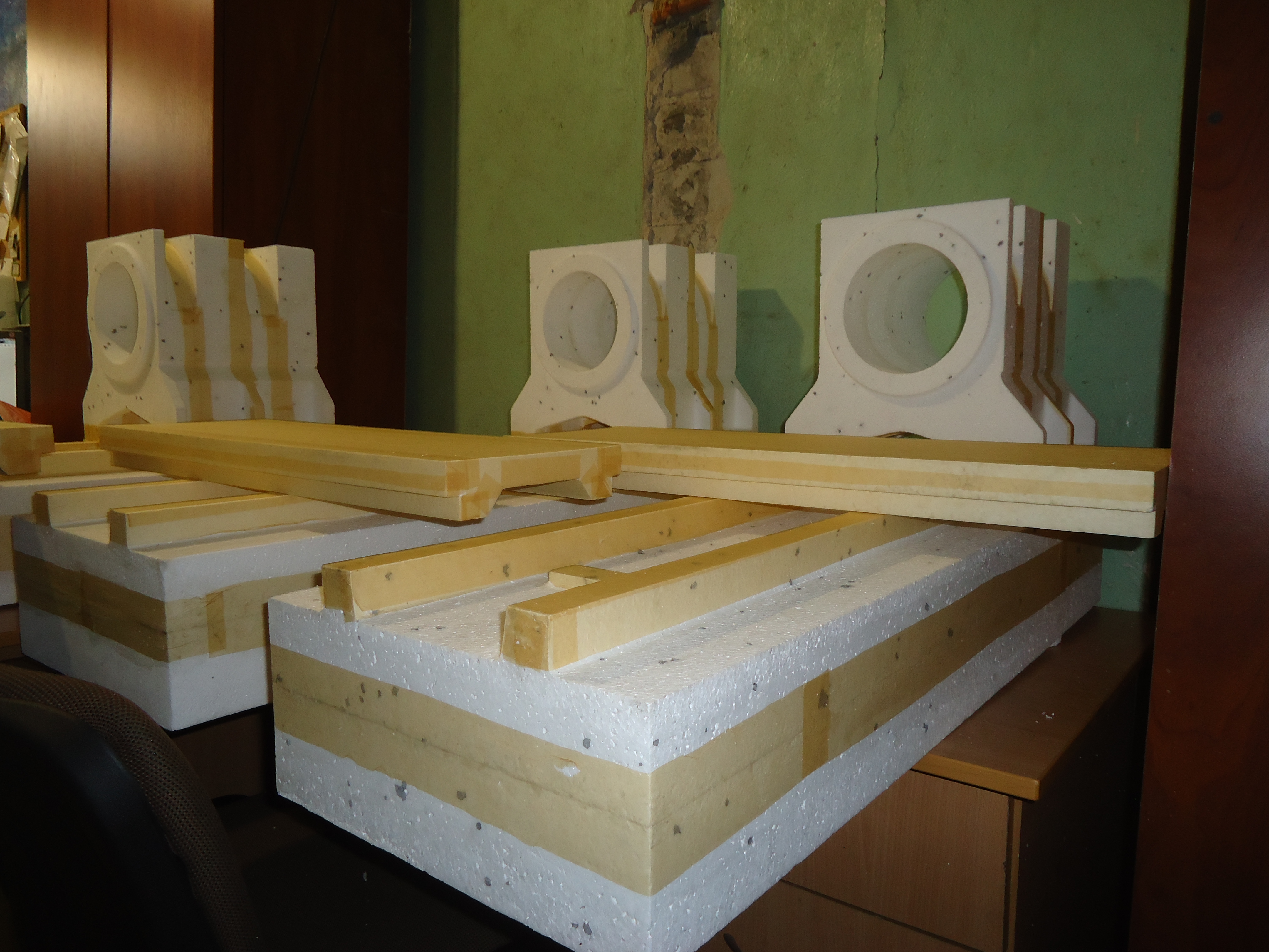

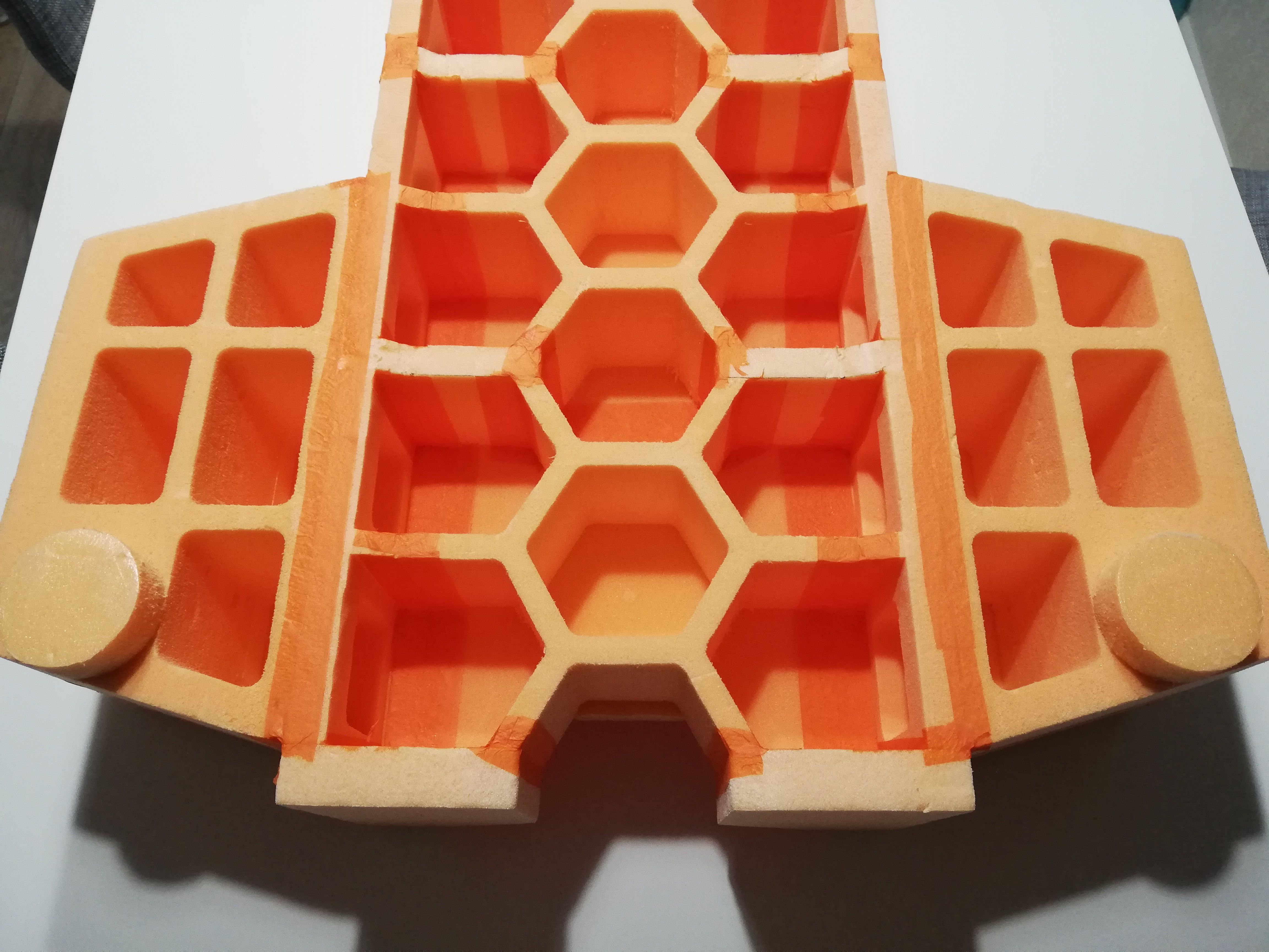

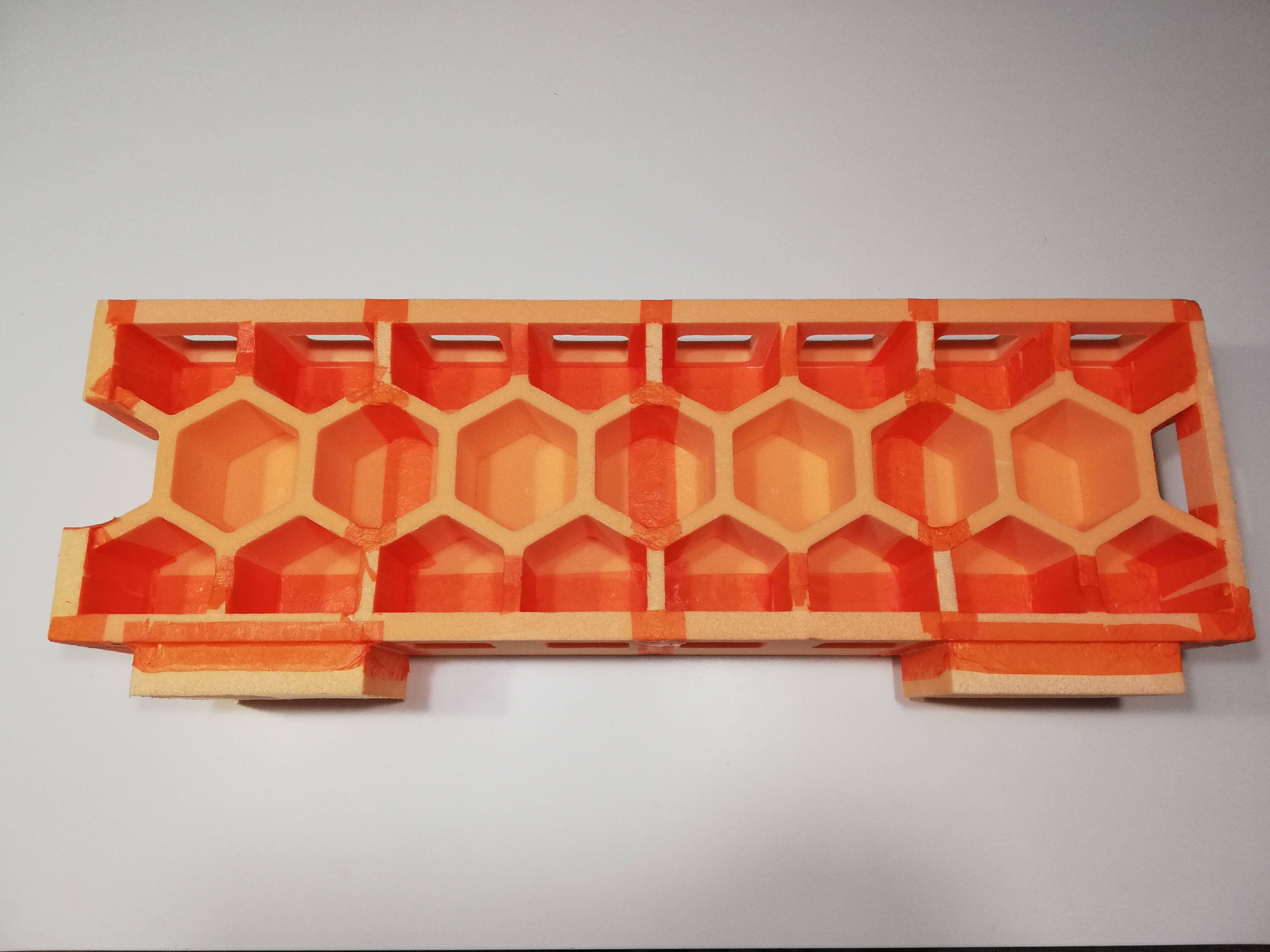

Доклеил модели (еще на прошлой неделе). Заняло 6-8 человеко-часов. Занятие не простое, но мне больше нравится, чем проходить термоклеем.
Портал_1.jpg (7213 просмотров) <a class='original' href='./download/file.php?id=163081&mode=view' target=_blank>Загрузить оригинал (1.3 МБ)</a>
Портал_2.jpg (7213 просмотров) <a class='original' href='./download/file.php?id=163082&mode=view' target=_blank>Загрузить оригинал (1.39 МБ)</a>
Станина_1.jpg (7213 просмотров) <a class='original' href='./download/file.php?id=163083&mode=view' target=_blank>Загрузить оригинал (1.25 МБ)</a>
Станина_2.jpg (7213 просмотров) <a class='original' href='./download/file.php?id=163084&mode=view' target=_blank>Загрузить оригинал (1.44 МБ)</a>
Что в следующий раз сделал бы по-другому? Фрезеровал модель из максимально большого одного куска! Приклеил бы его к фанерному основанию с пилотными отверстиями, и двигал бы этот бутерброд.
Нужно стараться чтобы грани стыков были на открытой плоскости.
Сколько припуск материала на фрезеровку/шлифовку?
Сообщение Vitalii »
sima8520 писал(а):Сколько припуск материала на фрезеровку/шлифовку?
Автор проекта рекомендовал оставлять 3-5 мм. Нужно не забыть еще про масштабирование на усадку чугуна 1.3%

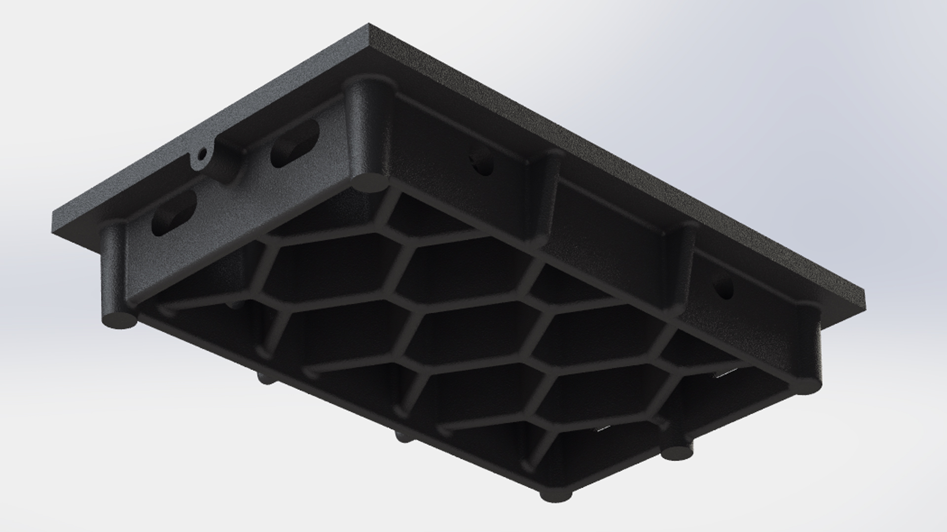

Выше писали, что ребра в форме сот хуже чем кресты. А почему так, и есть где почитать про это?

Виталий, Вы вроде бы хотели при повторении изменить соты на диагонали, тем не менее, опять соты. Почему?
Vitalii
Сообщения: 153
Зарегистрирован: 08 янв 2017, 05:18
Репутация: 77
Настоящее имя: Vitaliy
Откуда: Россия, Ульяновск
Сообщение Vitalii »
Рукастый Колобок писал(а):Виталий, Вы вроде бы хотели при повторении изменить соты на диагонали, тем не менее, опять соты. Почему?
Это мне советовали изменить соты на диагонали, но к моменту совета у меня уже были отфрезерованы все детали, цитата из сообщения #90
Vitalii писал(а):aegis писал(а):
пока не поздно откажитесь от сот
Поздно, уже все детали отфрезерованы.
Если отливка не удастся, тогда буду думать о диагоналях и буду клеить модель из более подходящего материала (пенопласт, специальный пенопласт для ЛГМ (сополимер) - бывает в небольших плитках у литейщиков)

Adskiydart писал(а):Выше писали, что ребра в форме сот хуже чем кресты. А почему так, и есть где почитать про это?
Не претендую на истину, не прочнист, но мне кажется, что соты хороши в сэндвичных тонкостенных конструкциях, где важно обеспечить максимальную устойчивость сот в "бутерброде" и получить при этом длину клеевого шва побольше.
nomex_honeycomb_sandwich_panel__87002.1477612913.500.398.jpg (6896 просмотров) <a class='original' href='./download/file.php?id=163390&mode=view' target=_blank>Загрузить оригинал (150.29 КБ)</a>
В станине сэндвича нету, поэтому соты просто не работают так, как задумано. Не думаю, что при таких толщинах стенок будет прям уж сильная разница между сотами и не сотами, но геморроя в изготовлении модели прибавляется :).
ИМХО. Соты обеспечивают 3х точечное сопряжение стенок, меньше точек напряжения для поводок. Кресты дадут 4х точечное сопряжение.
Посмотрите на ребра проверочных и разметочных плит.
Проверочная плита
У разметочных встречаются кресты.

Саму идею сот с плиты и слямзил :D
630 mm X 400 mm.jpg (6795 просмотров) <a class='original' href='./download/file.php?id=163444&mode=view' target=_blank>Загрузить оригинал (465 КБ)</a>
И это, много чего люди говорят, а Феникс с сотами уже несколько раз себя окупил :hehehe:

Ну где то должен же быть какой нибудь гост на эти рёбра, именно диагональные кресты и соты, пусть даже на поверочные плиты. Есть ГОСТ 21079-75, но там только квадратные ребра.
