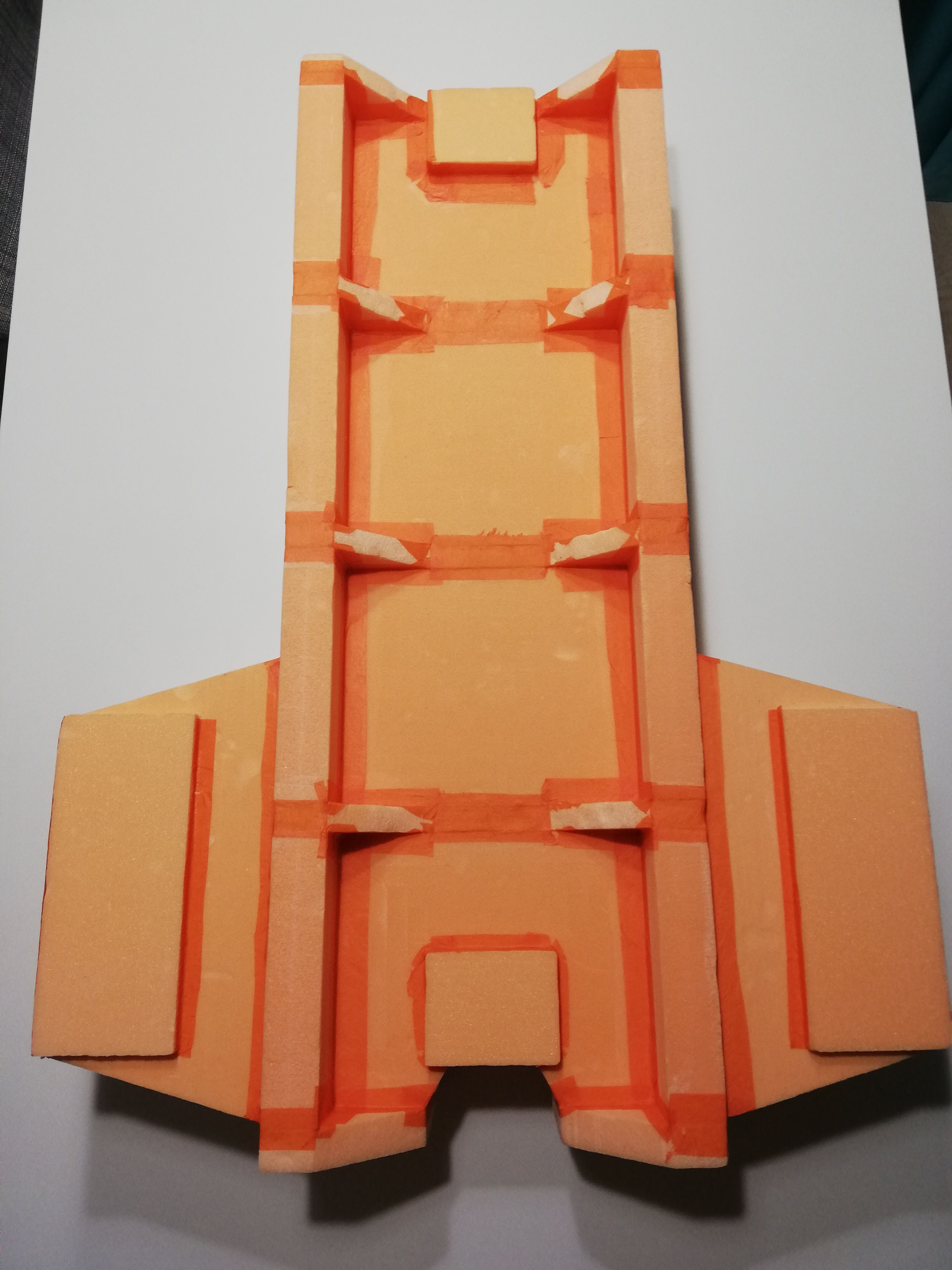

Не забудьте стыки пройти термоклеем. Только осторожно! Перегретый термоклей здорово прожигает пенопласт, потренируйтесь на отходах сначала.

john1987887, а это для чего нужно? И почему именно термоклей? Может, шпатлёвкой какой-нибудь можно?

Чтобы краска не заходила в щели, на отливке это будет выглядеть как трещина, если деталь будет нагруженная или при отжиге в этом месте может появиться настоящая трещина. Термоклей, потому, что он идеально выгорает, легко наносится, моментально застывает.

john1987887 писал(а):Не забудьте стыки пройти термоклеем. Только осторожно! Перегретый термоклей здорово прожигает пенопласт, потренируйтесь на отходах сначала.
папирусная бумага+ПВА - то к чему по итогу пришли. идеальные стыки
Вот это совсем не хочется делать, я пробовал, муторно и рисков подплавить очень много.
Redmn писал(а):папирусная бумага+ПВА
А вот это вариант. Мои первые литейщики говорили про туалетную бумагу или малярный скотч, которым проклеивают стыки.
john1987887 писал(а):Какой рецепт счастья? Сделать кашу? Где взять папирусную бумагу?
Скорее всего Redmn имел ввиду папирОсную а не папирУсную бумагу. Это очень тонкая бумага плотностью 14 - 18 г/м2 почти прозрачная.
Я такую нашел в магазине творчества. У нас это "Леонардо" (не реклама). В таких магазинах ее называют "ТИШЬЮ"

Vitalii писал(а):Я такую нашел в магазине творчества. У нас это "Леонардо" (не реклама). В таких магазинах ее называют "ТИШЬЮ"
Да, вы правы, она как Тишью тоже продается.
Проклейка в моем случае выглядит вот так. Швы после отливки просто идеальны

Доклеил модели (еще на прошлой неделе). Заняло 6-8 человеко-часов. Занятие не простое, но мне больше нравится, чем проходить термоклеем.

Что в следующий раз сделал бы по-другому? Фрезеровал модель из максимально большого одного куска! Приклеил бы его к фанерному основанию с пилотными отверстиями, и двигал бы этот бутерброд.
Нужно стараться чтобы грани стыков были на открытой плоскости.
