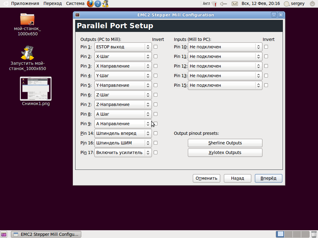

Nick писал(а):а в emc2?
Тебе нужно будет просто настроить пины и на сколько я понял на пин Enable сделать invert (галочка рядом с пином).
а скрины уже с настройкой можешь сделать только в емс.??

Да, в основном нужен скрин настройки пинов и скрин первой странички.
Чтобы можно было все сравнить и понять, что не так.

проблема пока в том, что в ебун ту я немогу сделать скрин. я еще не разобрался с ним,
можешь по скринам с мача . настроить в емс галочки палочки и тд .... и сделать скрины.

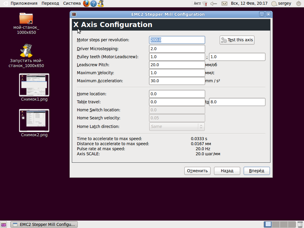

Скрин там делается так же как и в винде, даже удобнее, жмешь PrtScr (Print Screen, на клавиатуре рядом со скролл локом)
По параметрам двигателей все просто, количество шагов на оборот, параметры передачи, количество зубов ушестеренок и т.д. а потом все это можно проверить. В общем по всем параметрам смотри: Конфигурация EMC2 LinuxCNC #20

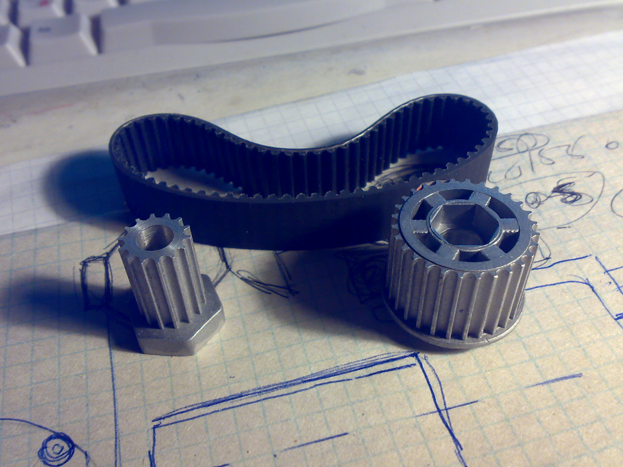

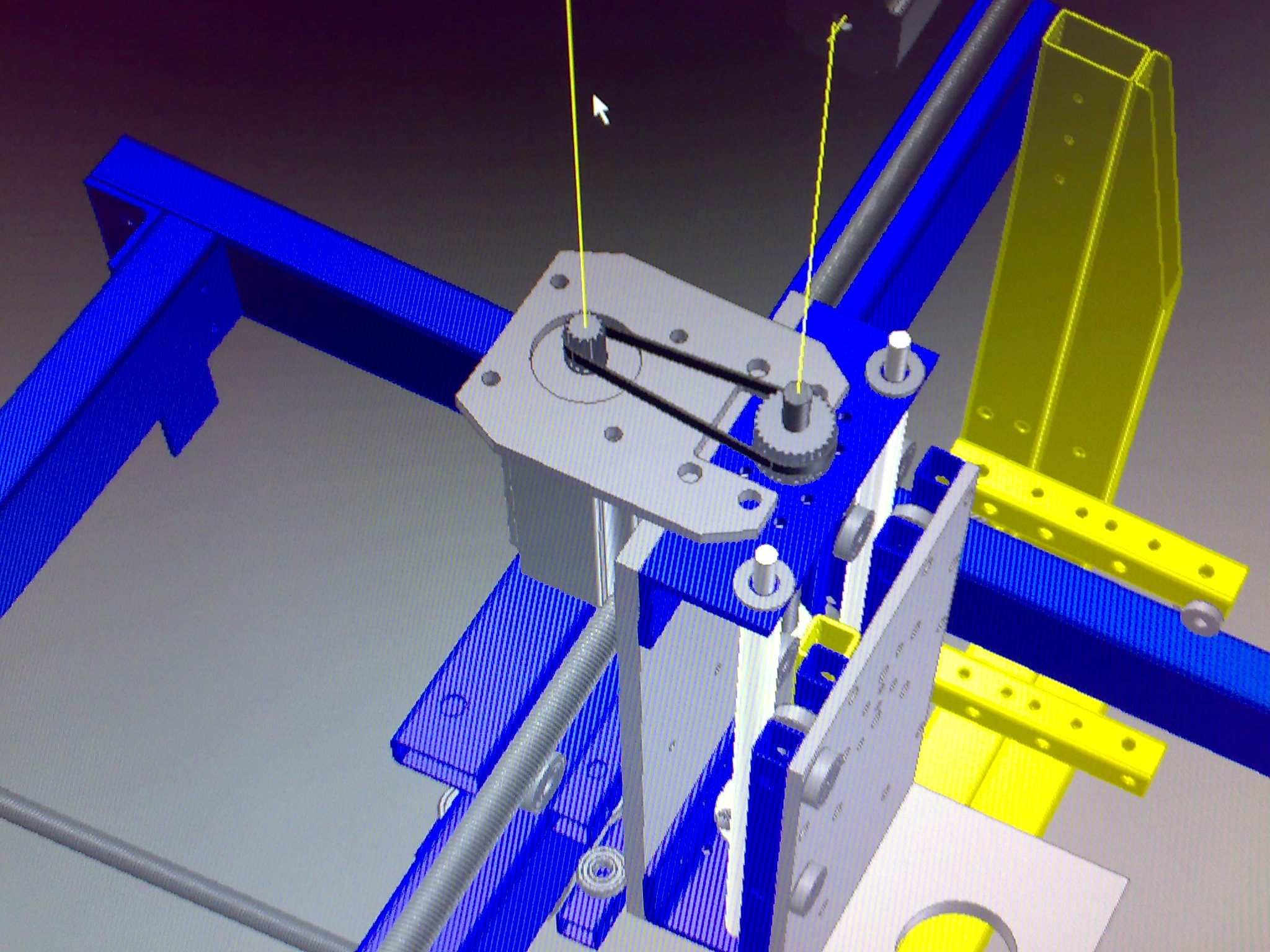

и еще . хотел на ось Z поставить шестерни . но иза того что пришлось сделать более жесткое основание опры увеличив толшину с 3 до 9 мм. шестерни уже не сходятся . и в итоге купил вот это.
100220121563.jpg (5377 просмотров) <a class='original' href='./download/file.php?id=4180&mode=view' target=_blank>Загрузить оригинал (480.15 КБ)</a>
все сделал вот так.
110220121566.jpg (5376 просмотров) <a class='original' href='./download/file.php?id=4181&mode=view' target=_blank>Загрузить оригинал (600.56 КБ)</a>

вот скрины. не работает . не крутит движки

для начала нужно
Nick писал(а):на пин Enable сделать invert (галочка рядом с пином).

вобщем закрутилось. спасибо.

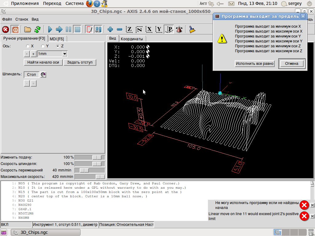

вобщем все крутится. . но ! у меня выдает ошибку в проге ЕМС2, типа прога выходит за минимум и максимум осей. . где это настраивать.? чет с калибровкой не понял.
http://www.zavetrom.ru
Re: Бюджетный ЧПУ 1000(1600) х 650
Когда настраивал оси в stepconf там по каждой оси есть пределы. Это те которые Table Travel. Если программа за них выходит, то LinuxCNC не даст ее выполнять.
Если размер обработки нормальный, а просто обработка сдвинута так, что выходит за границу станка, то можно сделать привязку осей. Правой кнопкой по названию оси и выставляешь нужное значение. Таким образом настроишь локальные координаты.

кнопки запуска активизировались но выдает ошибку по пределам кординат, где это задовать?
Re: Ось Z кто для плазмы, как сделать?
Скинь скриншот с загруженным кодом, чтобы видно было всю обработку.

вот чт оно выдает
Снимок-1.png (5330 просмотров) <a class='original' href='./download/file.php?id=4207&mode=view' target=_blank>Загрузить оригинал (115.92 КБ)</a>
А какие ты настроил пределы по осям?

всебы хорошо , ещебы знать где . я не понял где они ставятся???
когда настраивал оси по каждой оси есть параметры Table travel и два окошка от и до. рекомендую поставить 0-1ХХХ т.е. 0 - размер оси (минут пару миллиметров). Концевик оси ставишь на самый край, положение home = 0, home-switch = -1, и тогда будет тебе счастье. Там же можно протестировать ось, кнопочка тест.
