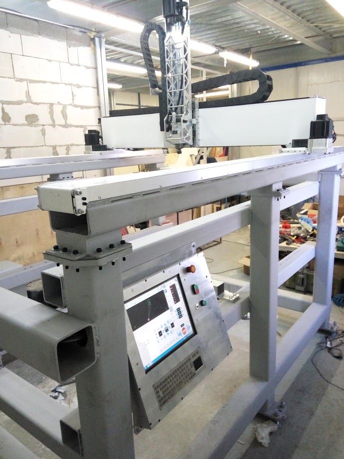

PKM писал(а):Надо потренироваться на сервоприводе Y, а потом эти параметры перенести в X1 X2.
Благодарю! Именно так сейчас и делаю, сделал конфиг с одним мотором, его и мучаю.
FERROR = 0.01
MIN_FERROR = 1
Пока до такого домучал, но это конено оч много
dtw.moscow@gmail.com
PKM
Сообщения: 4132
Репутация: 705
Re: Портальник по мягким металлам по проекту Фрезеряги.
Сообщение PKM »
Соотношение обратное, ну и 0.01 слишком мало!
Теперь ясно почему ошибка следования.
Поставьте так
FERROR = 1
MIN_FERROR = 0.1

PKM писал(а):FERROR = 1
MIN_FERROR = 0.1
Добился при таких ограничениях в 2.5м/м, дальше ни в какую не могу продвинуться, и как то резвинько я это все делал, но тут решил в gedit скрестить 2 окна и все зависло нахрен. Вопрос, есть ли в линухе хот кеи для вызова диспетчера задач или аналога?
Да и на какие показатели вообще равняться ?
https://www.youtube.com/watch?v=_Ij27_TFKcI (на видео попал главный приемщик)
так же хоумится по Х через раз, и при нажатии-отжатии ф2, одна сторона всегда смещается. Часто наезжая на датчик, одна ось начинает на всей скорости пытаться ехать вперед, потом назад, потом вторая за ней повторяет и заканчивается это все перегрузом одной из серв, а бывает и двух. Тут не знаю на что грешить, попробую пид отстроить, потом с этим разбираться, хотя чую дело не в ПИД.

Я не пойму, почему ездит туда и обратно, такого быть не должно. Думаю дело в настройке egantry. И отсюда же скачки при включении.

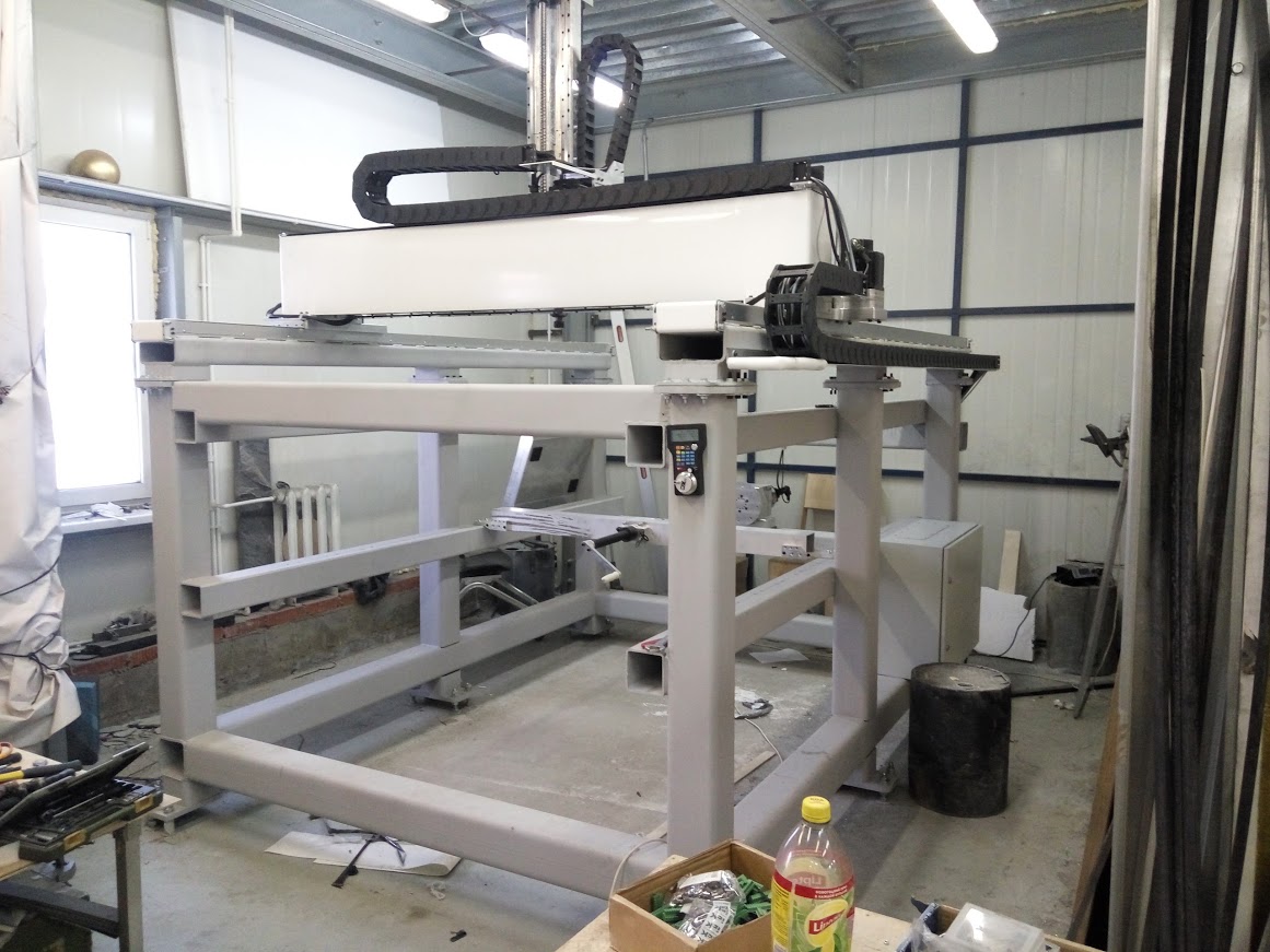

Как правило в портале всегда есть внутренние напряжения, от колебаний температуры, от выравнивания при хомлении и т.п.
Если после хомления (и работы) понадобится выключить станок (по F2) или пришлось нажать E-STOP, то сервы выходят из режима удержания позиции и внутренние напряжения портала приводят к тому, что его края немного сдвигаются друг относительно друга. Т.к. для получения положения обратной связи для всей оси используется фидбэк только одного мотора, то возникает разница между положениями двух моторов. Теперь если попробовать снова включить станок в режиме world, или после включения переключится в world, gantrykins за первый-же сервоцикл изменит заданную позицию второго мотора на текущую позицию первого (согласно его фидбэка) и PID второго мотора отреагирует на это согласно своему предназначению - с фактически максимальными скоростю и ускорением постарается повернуть мотор в заданную позицию... На практике портал улетает куда попало с жутким грохотом
ну ноги то отсюда растут насколько я понял. А как бороться не понял. перечитываю всю тему 10 раз. Да и у меня в начале при хомлении вообще ад и израиль на оси Х, с бешеной скоростью они начинают пытаться "выравниваться" (хз что делают, ездят рывками туда обратно)

Без текущей конфигурации станка остается гадание на кофейной гуще...

Это я понял, проблема в том, что внешнего воздействия нет. Тут я попробую поднять значение egantry.N.align-hyst и посмотреть, будут ли изменения. Засада начинается еще в процессе хомелиня.
Или получается, что пока моторы ищут Z метку у них происходит рассогласование больше чем прописано egantry.N.align-hyst и из-за этого они начинают чехарду ?
ХАЛ сейчас такой, хотя могут быть уже не точности, от станка ушел.

там хоть онлайн поддержка в скайпе на родном-русском.
на днях вот запустил как раз на ет-10, весь станок из готовых деталей + настройка софта и отладка = 2недели :
https://www.youtube.com/watch?v=15D-0BnFN5Q&t=31s
