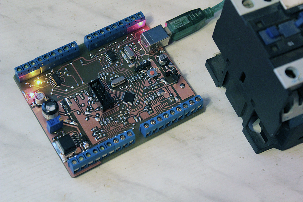

Плата почти собрана и запущена. Вышла заминка с посылкой в которой находятся оптопары и корпус, после выходных на почте заберу.
В процессе сборки были обнаружены некоторые косяки, в файлы уже внесены изменения. Но перед силовыми испытаниями хочу дождаться посылку.
IMG_5057s.jpg (4587 просмотров) <a class='original' href='./download/file.php?id=98986&sid=01b22b6950b46476c3665adaec8acd53&mode=view' target=_blank>Загрузить оригинал (666.75 КБ)</a>
С права стоит кандидат для испытания на помехозащищенность. Кстати при его размыкании USB включенное в переднюю панель корпуса сразу разрывается.
Кстати на плате есть свободное место. Может реализовать опторазвязку PWM управления шпинделем? Я про нее как то забыл.

переделываю схему уважаемого Staltech под STM32F103. по сему возникли вопрсы:
1 будет ли MC74HC04 адекватно работать с STM (5v - 3.3v) ?
2 для опторазвязки актуально применять DC/DC ISOLED ?
3 в версия GRBL 1,1 под stm32f103c8t6 CONTROL_RESET_BIT .. это ABORT ?
4 чем отличается COOLANT_FLOOD и COOLANT_MIST ? (COOLANT_FLOOD сидит на PB2 не хорошо это, BOOT1... )
5 для драйверов типа DRV8825 нужна опторазвязка ?
6 Этот драйвер не имеет режим удержания подойдет ли он к хобийному станку для изготовления платок, корпусов и не больших работ по дереву? (фанера, поле 350х350х100, винтовые пары + ременная перед 2:1 + нема17 )
в планах драйвер TB6600.
прошу сильно не пинать , новечок в этом деле ))
погуглил GRBL на STM32, действительно законченых работ не нашел.(( да и дороже выходить чем купить в китае готовые.. :thinking:
selenur писал(а): Сейчас параллельно занимаюсь отладкой версии для ARM Cortex M4. Не урезанной, весь функционал GRBL будет поддерживаться. Это конечно немного подороже чем Atmega2560, но смысла в ее использовании уже не вижу. Стабильная максимальная частота генерации шагов находится в районе 150 кГц. В связи с появлением версии 1.1 придется конечно потратить время на ее портирование, но по натоптанной это не так долго делать. Исходники не жалко, возможностей на ARM в разы больше.
это игнтересно, есть stm32f407..
Re: Попытка совместной разработки GRBL контроллера
Добавлено: 02 янв 2017, 11:49
staltech
staltech писал(а):Сейчас параллельно занимаюсь отладкой версии для ARM Cortex M4. Не урезанной, весь функционал GRBL будет поддерживаться. Это конечно немного подороже чем Atmega2560, но смысла в ее использовании уже не вижу. Стабильная максимальная частота генерации шагов находится в районе 150 кГц. В связи с появлением версии 1.1 придется конечно потратить время на ее портирование, но по натоптанной это не так долго делать. Исходники не жалко, возможностей на ARM в разы больше.
Ошибочка это мои слова, а не Selenur. Исходники не под STM32 а под Nuvoton NUC472, ценовая категория примерно та же но чипы отличаются от STM32.
63ru писал(а):1 будет ли MC74HC04 адекватно работать с STM (5v - 3.3v) ?
Не стоит этого делать. Можешь использовать 74LVC244A, вот статейка про согласование уровней http://we.easyelectronics.ru/Shematech/ ... oystv.html.
63ru писал(а):2 для опторазвязки актуально применять DC/DC ISOLED ?
Нет, это было бы актуально например для RS485.
63ru писал(а):3 в версия GRBL 1,1 под stm32f103c8t6 CONTROL_RESET_BIT .. это ABORT ?
Пока не знаю не смотрел исходники для stm32f103c8t6.
63ru писал(а):4 чем отличается COOLANT_FLOOD и COOLANT_MIST ? (COOLANT_FLOOD сидит на PB2 не хорошо это, BOOT1... )
COOLANT_FLOOD - подача СОЖ, COOLANT_MIST - масляный туман. Режим охлаждения.
63ru писал(а):5 для драйверов типа DRV8825 нужна опторазвязка ?
Подобные драйвера не использую, но на форуме есть люди кто использует и вроде успешно но не спешно. Опторазвязка в любом случае лишней не будет, на драйверах с TB6600 в основном уже имеется.
Для подобных драйверов думаю обязательно использование воздушного охлаждения.
Тут еще другой вопрос, а плату например для stm32f407 сможешь качественно изготовить в домашних условиях? Я предпочитаю такие заказывать.
