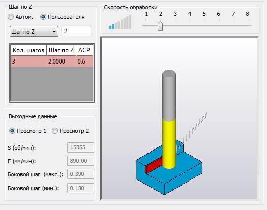

Вчера сломал вторую и последнюю фрезу 3мм с длиной режущей части больше 10мм. Я ее умудрился таки напрочь забить при резке Д16Т :) Аймашининг выставил обороты 15000, а я решил что этого маловато и поднял их до 18000, вот и доумничался :)
Пришлось срочно заказывать новый запас фрез с дорогой курьерской доставкой :)
Re: Раскладчик SMD (Pick&Place), будущий долгострой
Глянь сколько была подача на зуб?
AndyBig
Сообщения: 3876
Репутация: 1121
Откуда: юг России
Сообщение AndyBig »
По-моему, параметры стояли вот такими:
Screenshot_7.jpg (9657 просмотров) <a class='original' href='./download/file.php?id=98412&mode=view' target=_blank>Загрузить оригинал (89.29 КБ)</a>
Но не уверен точно, я после этого уже под другую фрезу программу переделывал, это я сейчас просто подставил в программе опять ту фрезу 3мм.

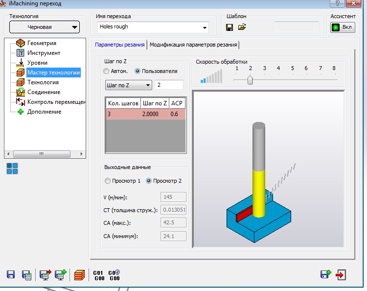

Вот эти же параметры в других величинах (что iMachining предлагает по умолчанию):
Screenshot_8.jpg (9657 просмотров) <a class='original' href='./download/file.php?id=98413&mode=view' target=_blank>Загрузить оригинал (39.34 КБ)</a>
В принципе, станок с этими параметрами режет неплохо, но черт меня дернул увеличить обороты, думал облегчу станку жизнь и не думал, что Д16Т тоже может наматываться на фрезу как чистый алюминий :)

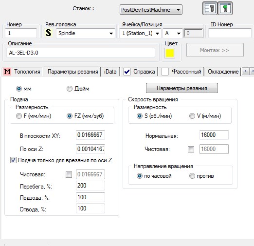

Зайди во вкладку инструмент и там посмотри подачу на зуб
зы, мне такие фрезы не очень понравились именно из склонности к залипанию, им похоже нужна сож
для аймаша шаг по зет маловат, пробовал на полный шаг?

nik1 писал(а):Зайди во вкладку инструмент и там посмотри подачу на зуб
Вот:
Screenshot_9.jpg (9636 просмотров) <a class='original' href='./download/file.php?id=98415&mode=view' target=_blank>Загрузить оригинал (57.35 КБ)</a>

Пробовал на 4 мм - станок начинает сильно гудеть и вибрировать. У него фрезу можно большим пальцем оттянуть на 1мм :(
Подача на зуб небольшая, стружка имхо мелкая
Для 3 мм можно 0.03 мм/зуб давать
Пока пользую искар ECA чистовые и ECR с насечкой, крайне редко залипают на ак 4 1т, на д16т еще ни разу
