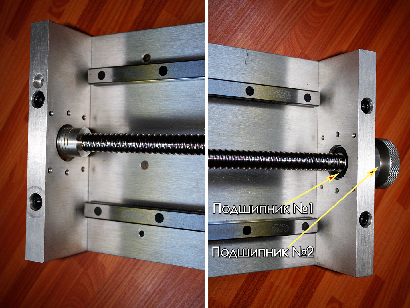

При такой схеме крепления типа "условно свободноплавающий конец", возрастает допустимая скорость вращения ШВП, или длина ШВП, при той же скорости вращения, при этом
при правильной установке
Сергей Саныч писал(а):Все эти нагрузки воспримет фиксированная опора на противоположном конце винта.
и осевые нагрузки на подшипники ШД практически отсутствуют.

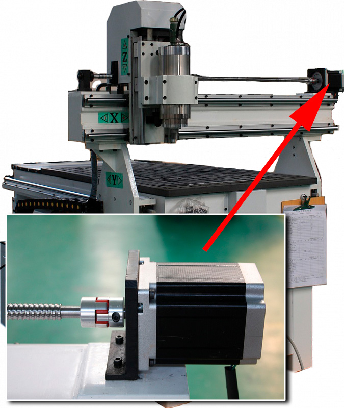

Re: Малогабаритный фрезерный станок, станина из стали марки
Сообщение Ewgeniy »
Вот и ADVERCUT подтянулся.
Тоже видимо считает что не нужны опоры. Или лень ставить. ))
150_big.jpg (4410 просмотров) <a class='original' href='./download/file.php?id=112802&mode=view' target=_blank>Загрузить оригинал (152.1 КБ)</a>

Да я и не парился с самого начала.
А что за валы и на каких опорах?
Я вижу винт ШВП со стороны ШД без опоры, через упругую муфту сразу на вал ШД.

Внимательно читайте:
Ewgeniy писал(а):Я вижу винт ШВП со стороны ШД без опоры, через упругую муфту сразу на вал ШД.
что при этом имеем:
UAVpilot писал(а):А вы их в руках держали? Эти муфты легко разъединяются на две половинки + упругая вставка.
Если вы прост потяните за винт, то он отсоединится с половинкой муфты, вторая половинка останется на моторе.
Ewgeniy писал(а):Когда это всё в сборе и работает, зачем просто тянуть за винт? И как это вообще возможно осуществить - "просто потянуть"?
vladumur писал(а):Вы не поверите, но для того чтобы "просто" потянуть винт туда- сюда, достаточно просто включить станок и погонять его в холостую туда-сюда. Просто представьте себе пару винт-гайка, и что происходит когда винт толкает гайку туда-сюда
Ну и основное по этому поводу -
donvictorio писал(а):если в это место легонько ткнуть пальцем, когда суппорт на другом конце, винт отогнётся от своей оси на довольно значительное по сравнению с радиальными допусками по установке ШВП расстояние. В зависимости от муфты - миллиметры. И ладно, если Привод работает на единицах-десятках об/мин. Ничего страшного не произойдёт. Но если смещение произойдёт на холостых переездах (тысяча об/мин) винт пойдёт вразнос. Достаточно мизерного смещения.
тут - Re: Малогабаритный фрезерный станок, станина из стали марки #73
С другой стороны стоит полноценная опора, которая держит осевые нагрузки.

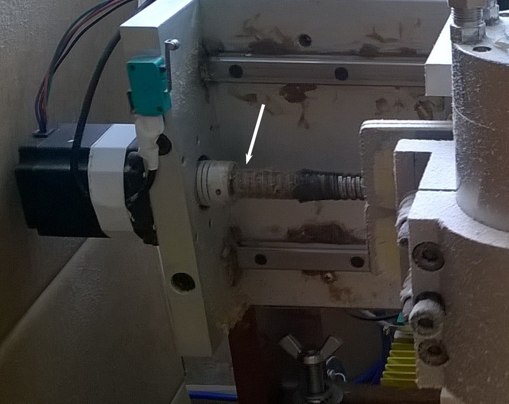

Сообщение Ewgeniy »
UAVpilot писал(а):С другой стороны стоит полноценная опора, которая держит осевые нагрузки.
А у меня не полноценная опора?
11_Stanok_CNC.jpg (4340 просмотров) <a class='original' href='./download/file.php?id=112879&mode=view' target=_blank>Загрузить оригинал (547.88 КБ)</a>
И тут то говорится об чём?
Screenshot_7.png (4340 просмотров) <a class='original' href='./download/file.php?id=112880&mode=view' target=_blank>Загрузить оригинал (849.3 КБ)</a>
Какое отношение к этому имеет:
Речь про эту сторону а не про другую же. ))
Ewgeniy писал(а):И тут то говорится об чём?
Зависит от муфты. Нормальные кулачковые муфты хорошо держат радиальные нагрузки, если конечно вставка не из дерьма сделана. Спиральные хуже.
Да и чтобы конец ШВП сместился в радиальном направлении от действия центробежных сил этот ШВП должен быть довольно кривым, такой вообще применять не стоит...
Вон на промстанках ШВП вообще с одной стороны в воздухе висят и ничего не отгибает...
P.S. Но дело хозяйское - никто не запрещает поставить на винт столько опор, сколько пожелаешь. :)
