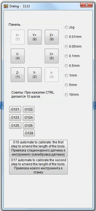

поколдовал немного для себя

А не сильно в низ растяну влазит в монитор ? Проверял работает ?
Можно добавить две в резерв или посадить туда
CONTROL "O126", -14283
CONTROL "O128", -14273
посадить туда
посадить туда

NikolayUa24 писал(а):А не сильно в низ растяну влазит в монитор ? Проверял работает ?
Вроде влазит, но завтра на 1024*768 размере попробую. Если все ОК будет, то закреплю в шапке темы ангийскую и твою русскую версии.
Погоняю центроискатель и посмотрим.

С тех ID кнопок не все работает.
В макросе О16-О17 стационарный датчик нужно править координаты где он будет стоять
X=#-9 Y=#-10

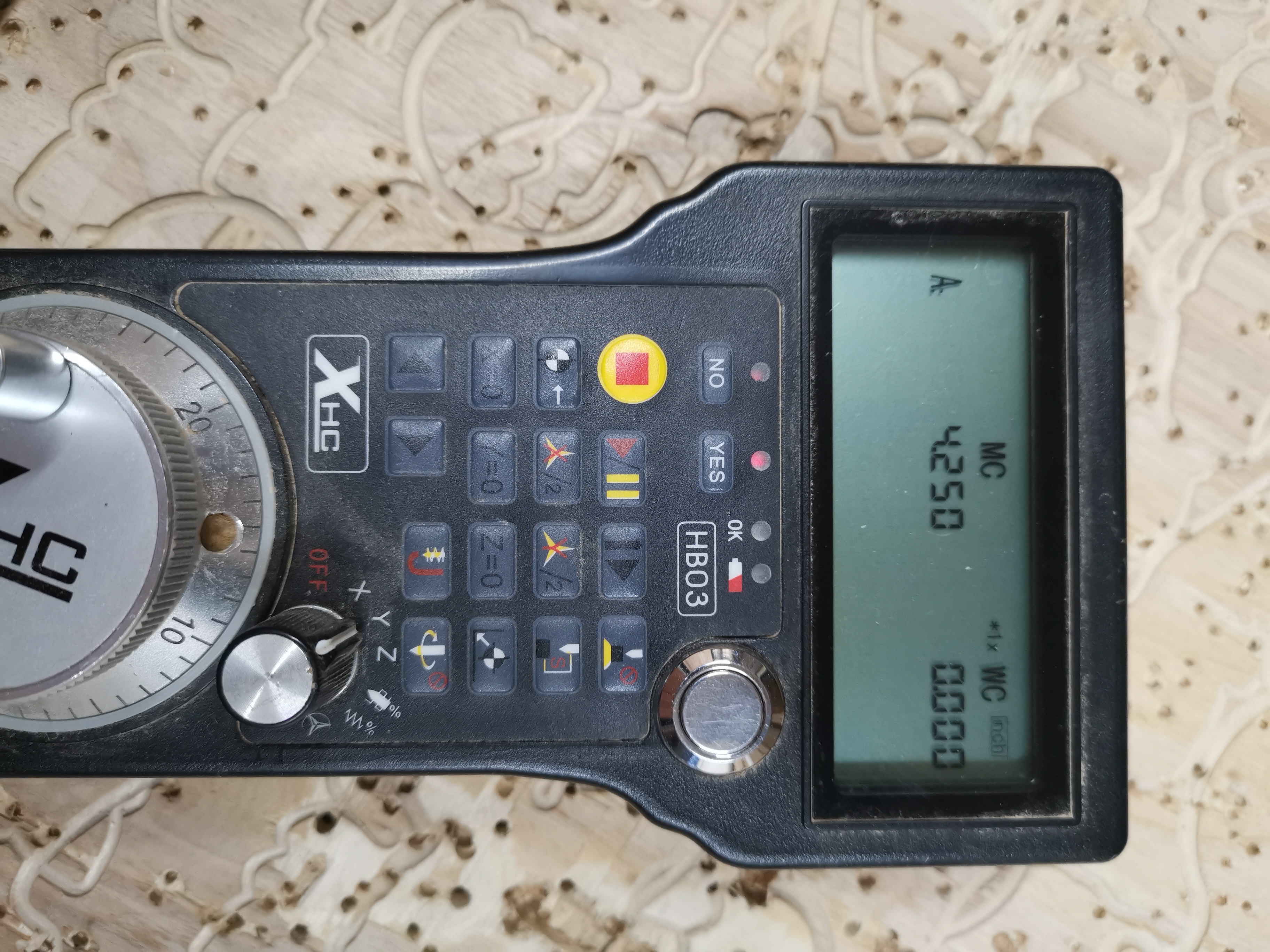

Поставил,все круто.Но пульт перестал работать.Не работают перемещения.Калибровка и перемещение в ноль работает.
Не подскажите куда копать ?

3aBDB писал(а):Но пульт перестал работать.
А как он раньше работал? Привязка была через какую то прогу или как.

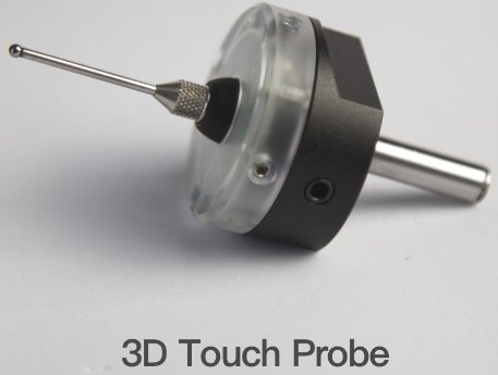

shalek добавил 3D Touch Probe - шар D2mm
Перекачайте кому это нужно :freak_in_action:

Сообщение 3aBDB »
Да есть родной софт.Ставил Ncui и паблик с похожими функциями с соседнего форума,работает.на пульте ось а светиться и на дюймы переключился.может что то с осью А связанное? там же как раз добавилось такое меню? пытался смотреть какие команды выходят со помощью приблуды,но как только кручу колесо прога вылетает.

3aBDB писал(а):Ставил Ncui
Нужно смотреть что они там правили

3aBDB писал(а):минимальные изменения скорее всего.
Там добавили кнопки с ID номерами к которым можно привязать макросы.
3aBDB писал(а): Да есть родной софт
Вот тут и нужно смотреть, в чем проблема.
Я привязывал по Wifi джойстик через xpadder
