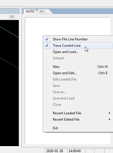

shalek писал(а): англ. вариант, то и его можно выложить.
англ. варианта нету. Но если нужно то я скину public с макросами и ID кнопок добавишь в англ. вариант.
https://yadi.sk/d/kzNR_bheAAzXHQ
Сообщения: 2893
Re: Ncstudio 5.5.60
Кидай, разберусь. Мне, почему-то, английская версия больше нравится.

Уже в твою версию добавил ;)

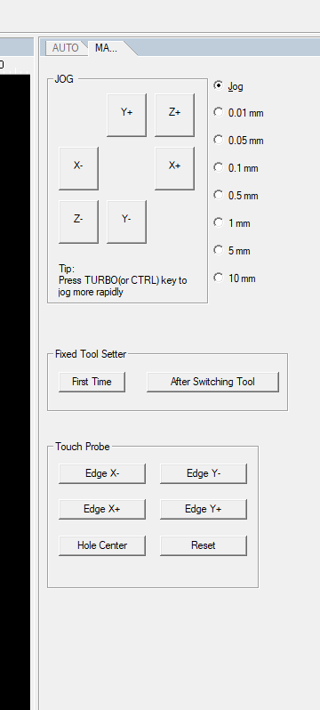

поколдовал немного для себя

А не сильно в низ растяну влазит в монитор ? Проверял работает ?
Можно добавить две в резерв или посадить туда
CONTROL "O126", -14283
CONTROL "O128", -14273
посадить туда
посадить туда

NikolayUa24 писал(а):А не сильно в низ растяну влазит в монитор ? Проверял работает ?
Вроде влазит, но завтра на 1024*768 размере попробую. Если все ОК будет, то закреплю в шапке темы ангийскую и твою русскую версии.
Погоняю центроискатель и посмотрим.
Китайцы делали но не доделали.
Их окошко, но его не видно

Re: Ncstudio 5.5.60
В точку X=0, Y=0 Есть на главном экране
Move to Origin кнопка.
Да и по Z тоже можно в ноль , но вдруг ноль по Z внизу.

shalek писал(а):В точку X=0, Y=0 Есть на главном экране
С тех ID кнопок не все работает.
В макросе О16-О17 стационарный датчик нужно править координаты где он будет стоять
X=#-9 Y=#-10

Центр отверстия не обнулял координаты осей XY, поправил перезаписал.
Стационарный датчик:
Открываем public находится в папке NCStudio
И правим макросы О16 и О17 находим строку
X=#-9 Y=#-10 и туда прописывает свои координаты вашего датчика.
Перекачайте кому это нужно :freak_in_action:
