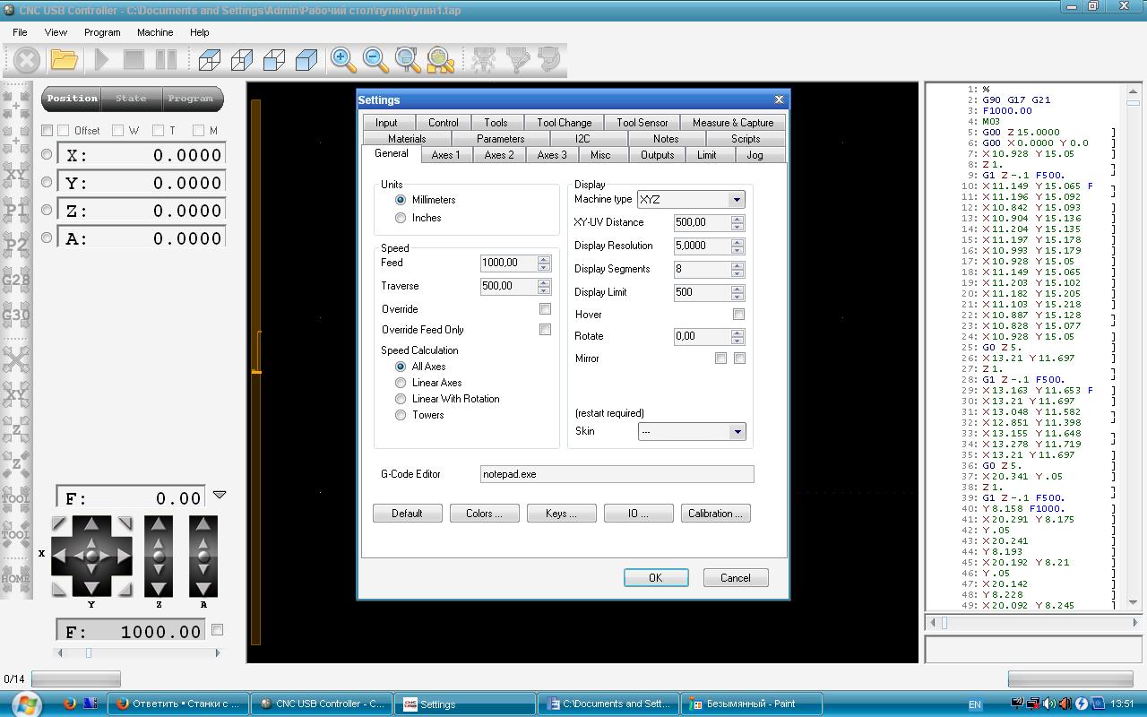

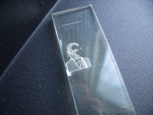

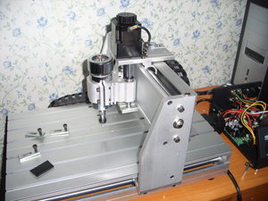

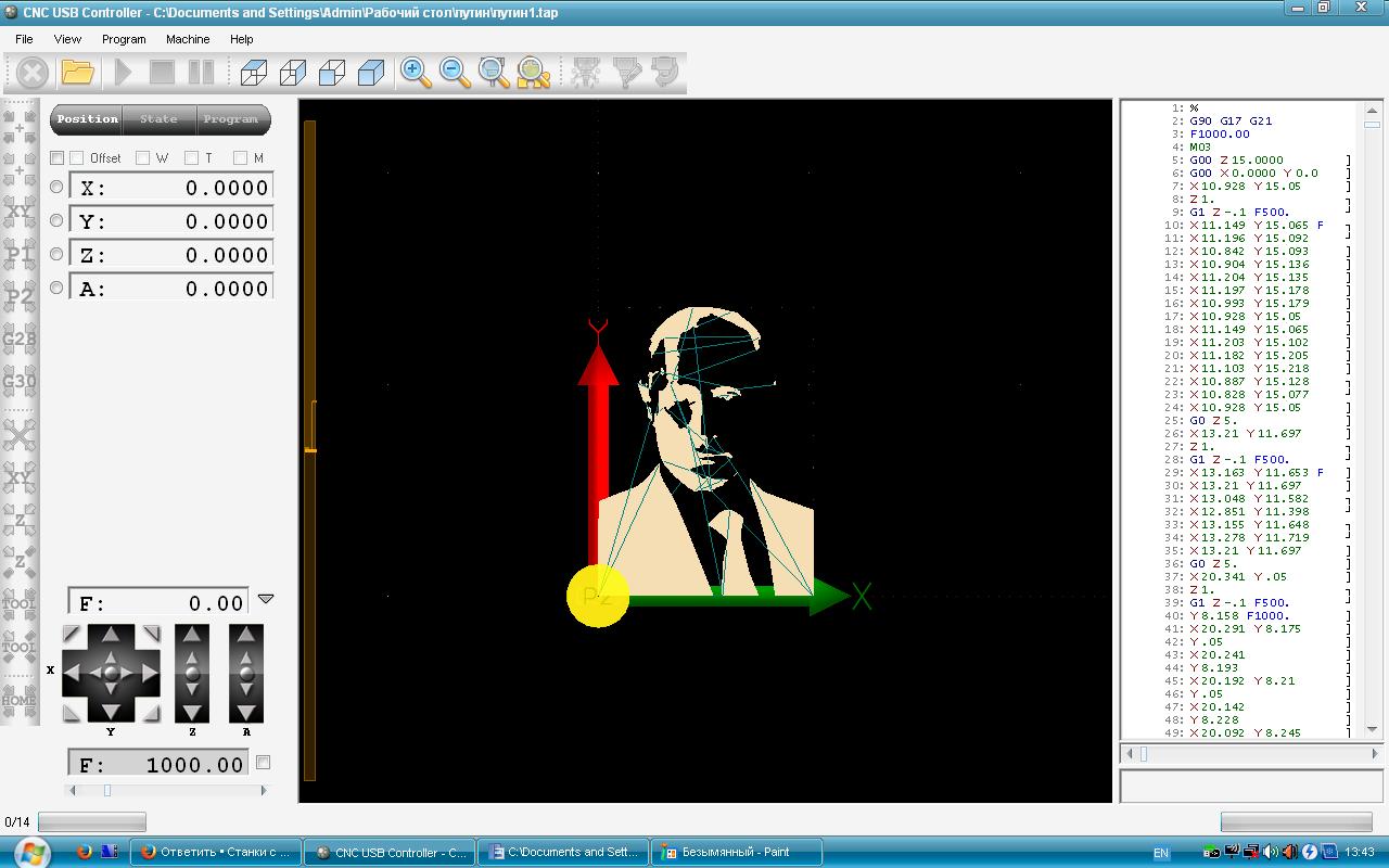

Всем здравствуйте! Недавно купил станок 3020, запустил, вроде настроил, сделал пару программ гравировальных и заметил что размеры гравировки не соответствуют размерам. начал смотреть в настройках- масштаб 1.0 везде. калибровку сделал. потом написал программу на движение по прямой на 20 мм, прорезал на оргстекле и у меня вышло 10 мм. в первой программе надо мной смеялись что типо что такую маленькую сделал хотя я до этого штангелем замерил размер обрабатываемой поверхности и в компасе все размеры выдержал. другую прогу делал через повермилл и размеры шаблона тоже проверял. думаю чтото в настройках. Помогите пожалуйста!

Николай Журавлев ,я так понимаю раз в этой теме, то через планет управляется ( провидцев тут нет, описания маловато, тип платы, драйвера какие, фото ускорят процесс)

drey82, извините да забыл написать использую cnc usb controller версия 2.10.1208.601, эта программа шла вместе со станком, купил на алиэкспресс вот так называется: FREE Shipping 3040 CNC Router 3AXIS Engraver 3D Engraving Drilling Milling Machine. к сожалению информации по драйверам нету.кстати когда установил программу и подключил станок он работал, т.е. при нажатии кнопок движения в программе он двигался(ну только по оси у пришлось реверс нажимать- не в ту сторону двигался) mach3 не смог настроить хотя делал по инструкции, никак не реагирует станок.

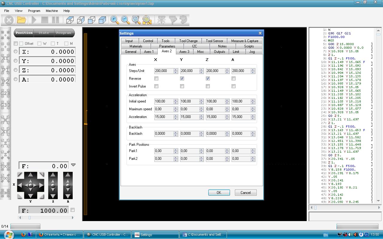

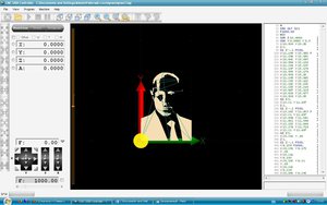

Ребят, кто нибудь сталкивался с такой проблемой неправильного масштаба? вот скрин программы-там по у крайняя координата 20 на детали вышло 10, калибровка в программе показывает что все верно откалибровано(калибровку делал как написано у вас на форуме для программы CNC USB Controller ). когда программа делалась то при движении по у когда она передвинулась у20 в реальности она передвинулась всего на 10 мм, замерял. масштаб в программе не трогал.
вот так выглядит станок и начинка БУ (5832 просмотра) <a class='original' href='./download/file.php?id=116461&mode=view' target=_blank>Загрузить оригинал (3.98 МБ)</a>
вот так выглядит станок и начинка БУ (5832 просмотра) <a class='original' href='./download/file.php?id=116462&mode=view' target=_blank>Загрузить оригинал (3.63 МБ)</a>
вот так выглядит станок и начинка БУ (5832 просмотра) <a class='original' href='./download/file.php?id=116463&mode=view' target=_blank>Загрузить оригинал (3.9 МБ)</a>
вот так выглядит станок и начинка БУ (5832 просмотра) <a class='original' href='./download/file.php?id=116464&mode=view' target=_blank>Загрузить оригинал (154.22 КБ)</a>
делал программу на всю ширину оргстекла а вышла на половину. (5832 просмотра) <a class='original' href='./download/file.php?id=116465&mode=view' target=_blank>Загрузить оригинал (123.68 КБ)</a>
скрин3.JPG (5832 просмотра) <a class='original' href='./download/file.php?id=116466&mode=view' target=_blank>Загрузить оригинал (157.34 КБ)</a>
Re: Работа с программой CNC USB Controller (от cnc-planet)
Если укажешь вместо 200 -> 400 то должно быть нормально, сейчас у тебя установлено 200 импульсов на 1 мм, а нужно подать 400 импульсов на драйвер мотора.

Shmylek писал(а):...калибровку делал как написано у вас на форуме для программы CNC USB Controller . ...когда программа делалась то при движении по у она передвинулась у20 в реальности она передвинулась всего на 10 ...
Так я не понял - калибровка сделана или нет? Написав Y100, фреза на 100 сдвигается или на 50? Если на 50, значит калибровка станка не сделана - читаем мануал (Часть 2. Проверка калибровки осей станка), не забываем про шаг винта и про микрошаги драйверов.

спасибо за советы попробую сделать, калибровку делал! как написано у вас на форуме- сначала занулялся, потом заходил в настройки-калибровка, выбирал ось направления задавал значение 100, станок передвигался в программе в значении оси было тоже 100.
затупил я, замерять в программе или в реальности в момент калибровки?

Естественно в реальности: линейкой!

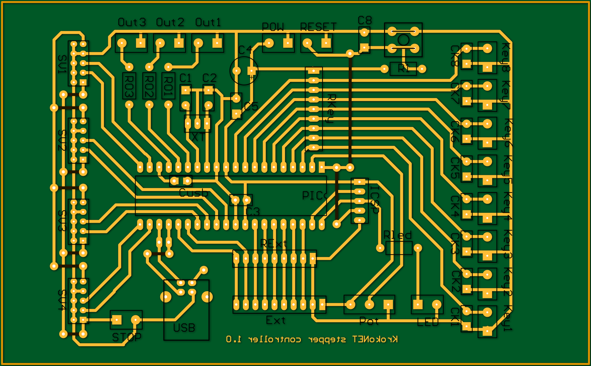

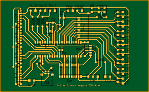

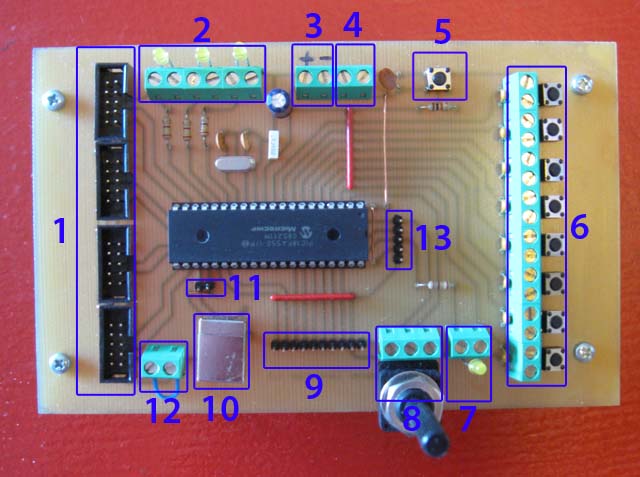

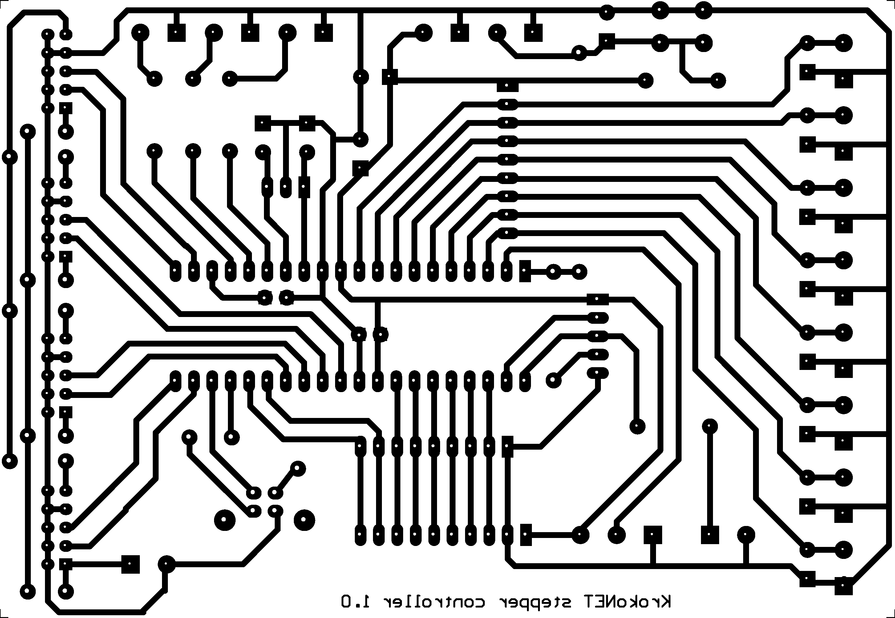

В сообщении №96 есть скрин для скачивания офф. софта. Прошивка, схема, печатка и все, что нужно для самостоятельного изготовления в приложении (в расширении hex файла стереть ".txt" иначе не выложить на форуме)

Ребята всем спасибо!!! вроде станок работает и все хорошо)

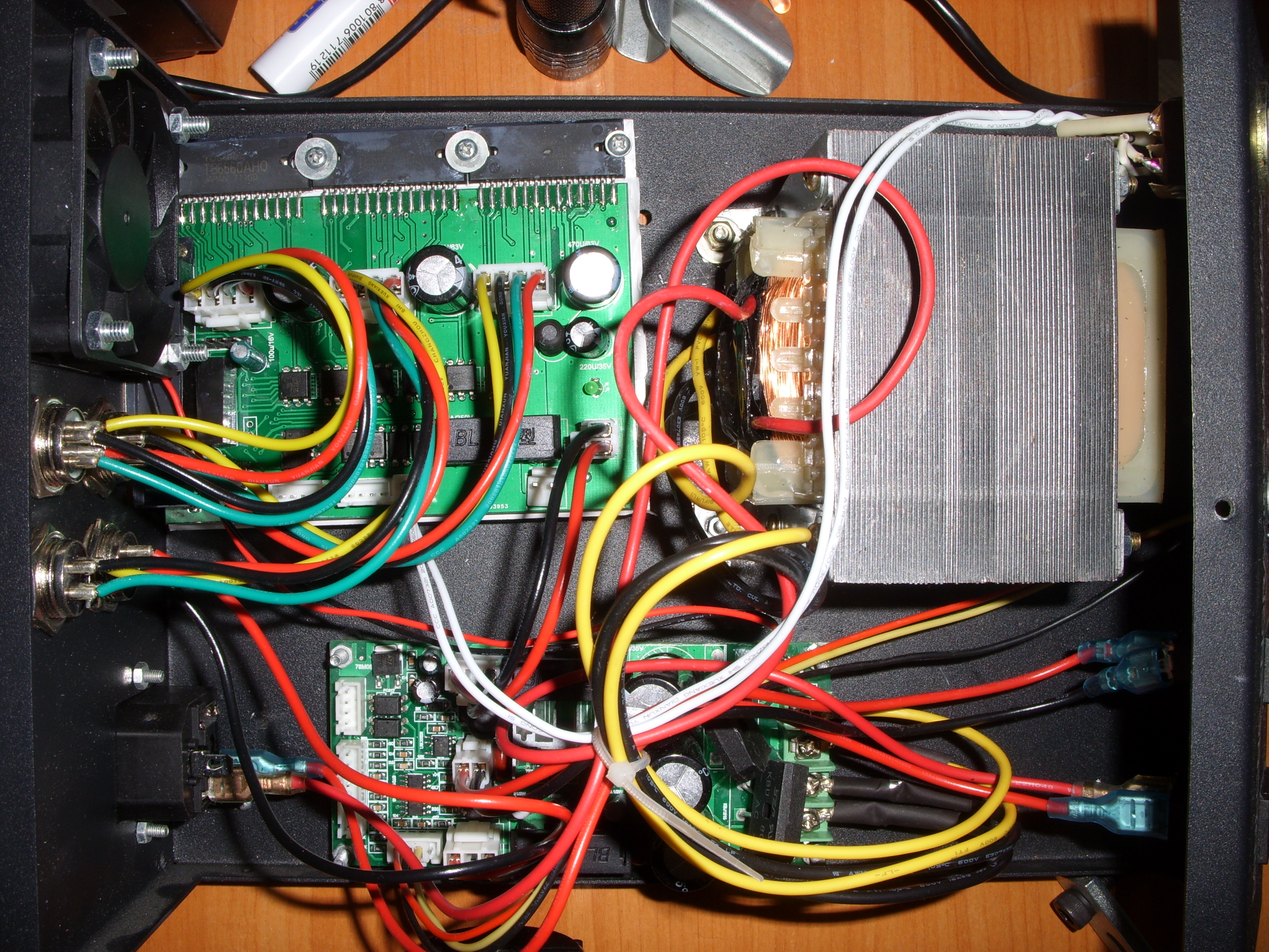

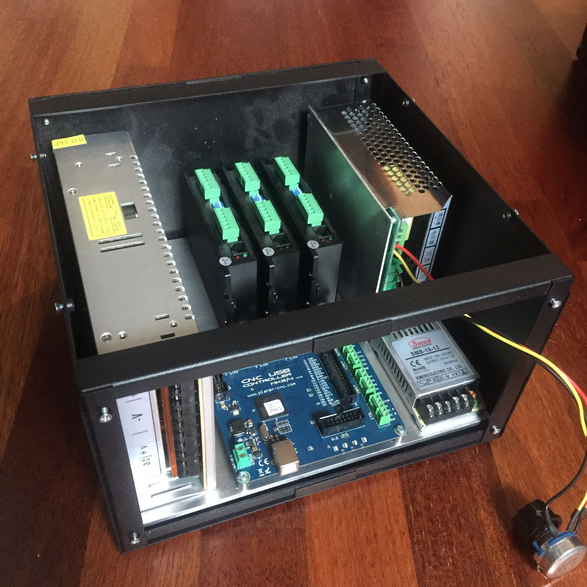

Наконец стал утрамбовывать все в корпус. Вся электроника закреплена на шасси, и после этого засунута в корпус. Предстоит кучку проводов прокинуть... А то уже свербит попробовать.
IMG_7155.JPG (5618 просмотров) <a class='original' href='./download/file.php?id=116807&mode=view' target=_blank>Загрузить оригинал (294.18 КБ)</a>
А блок питания с правой стороны (который вроде для шпинделя) не будет перегреваться? Или ещё будет внутренняя вентиляция?
