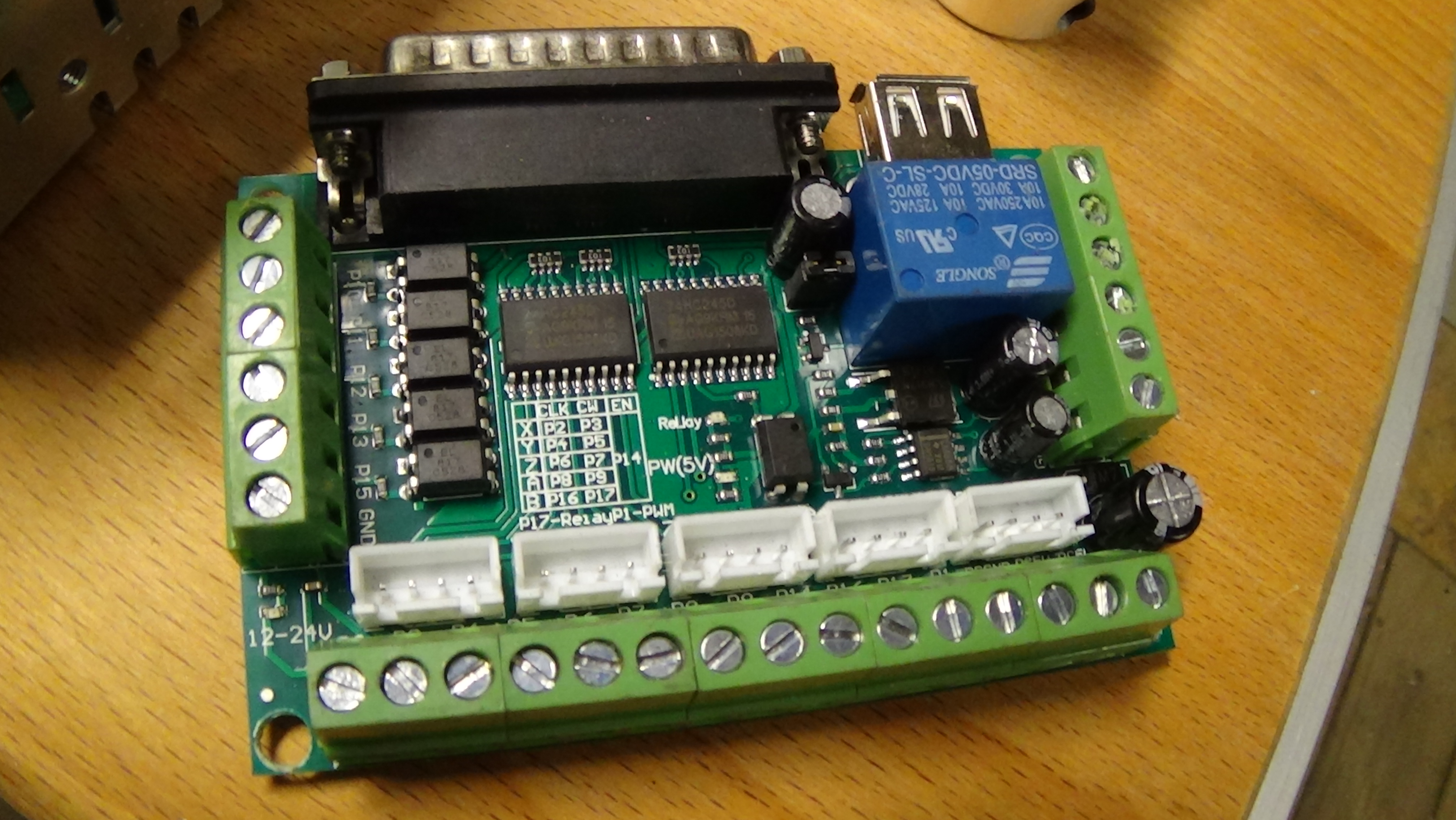

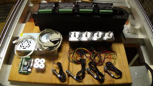

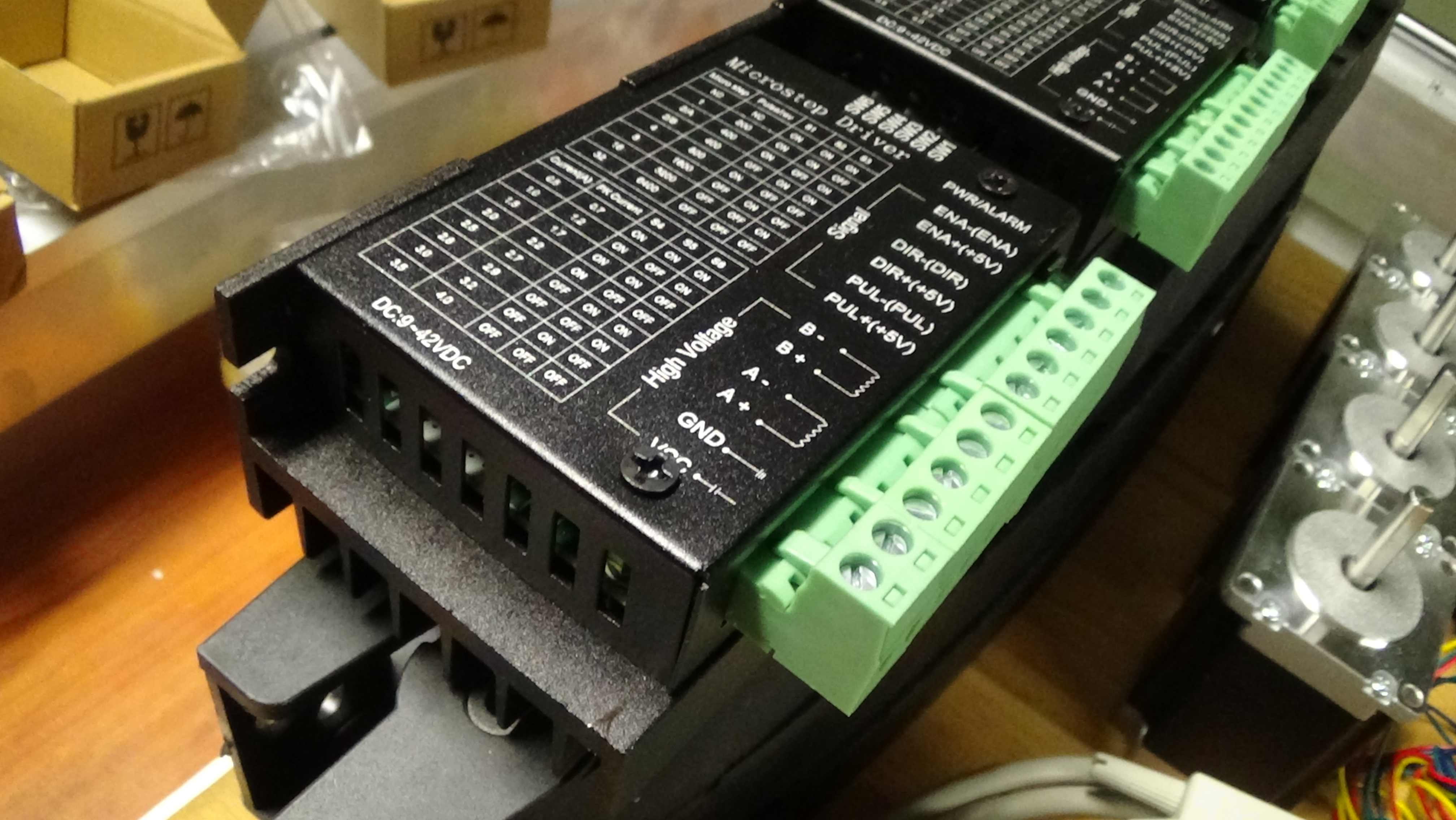

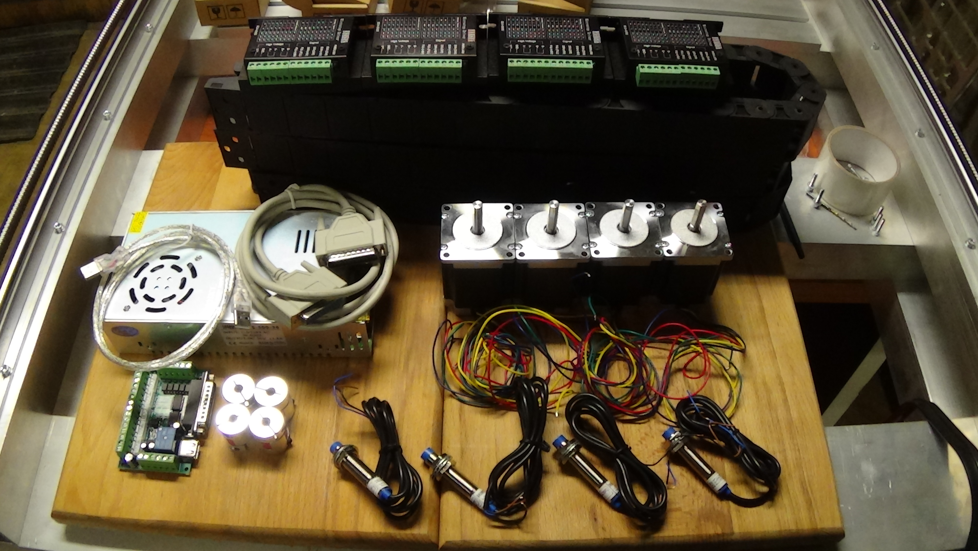

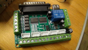

Пришла ещё одна посылка:
Драйвера(DC 9-42VDC, микрошашаг до 1/32, ток до 3.5А) -4шт
Плата развязки 5 осей -1шт
Блок питания (36V 13.8A) -1шт
Шаговики 56*76 -4шт
Концевые датчики(6-36VDC, диаметр 12мм) -4шт
Кабель канал 3 метра с крепежом
Муфты -4шт
ЛПТ кабель
За всё отдал 12 000 р без учёта доставки

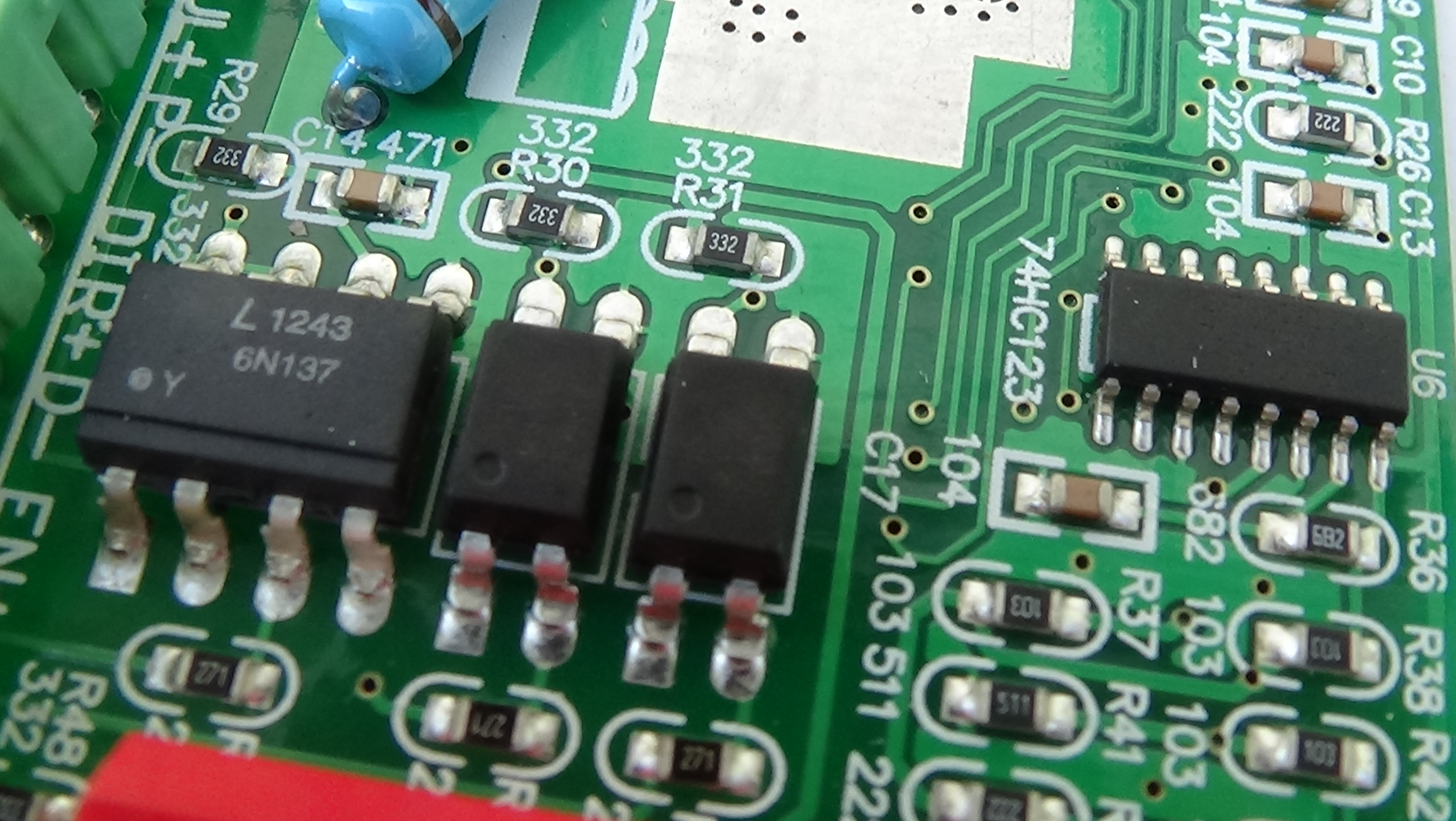

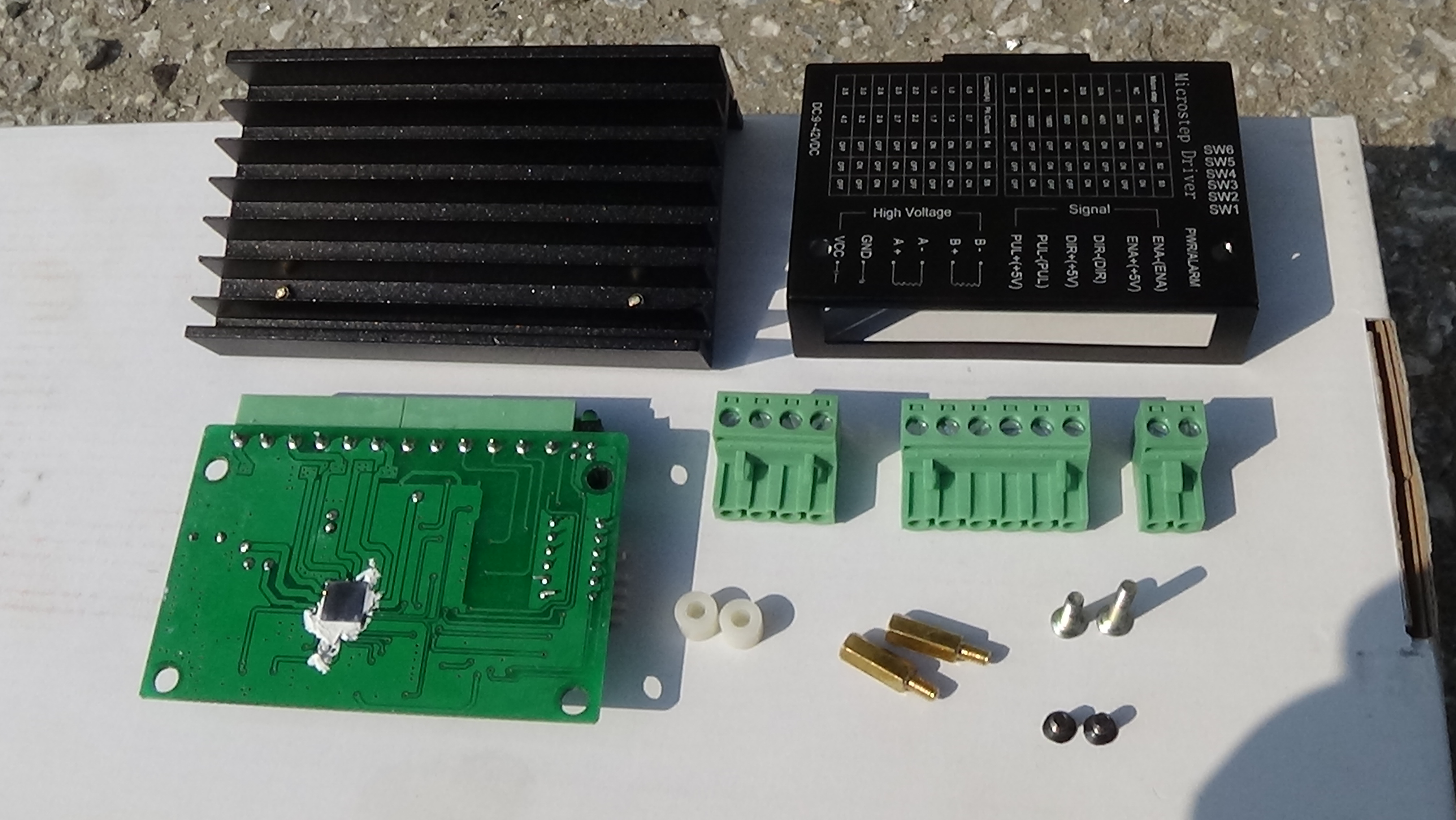

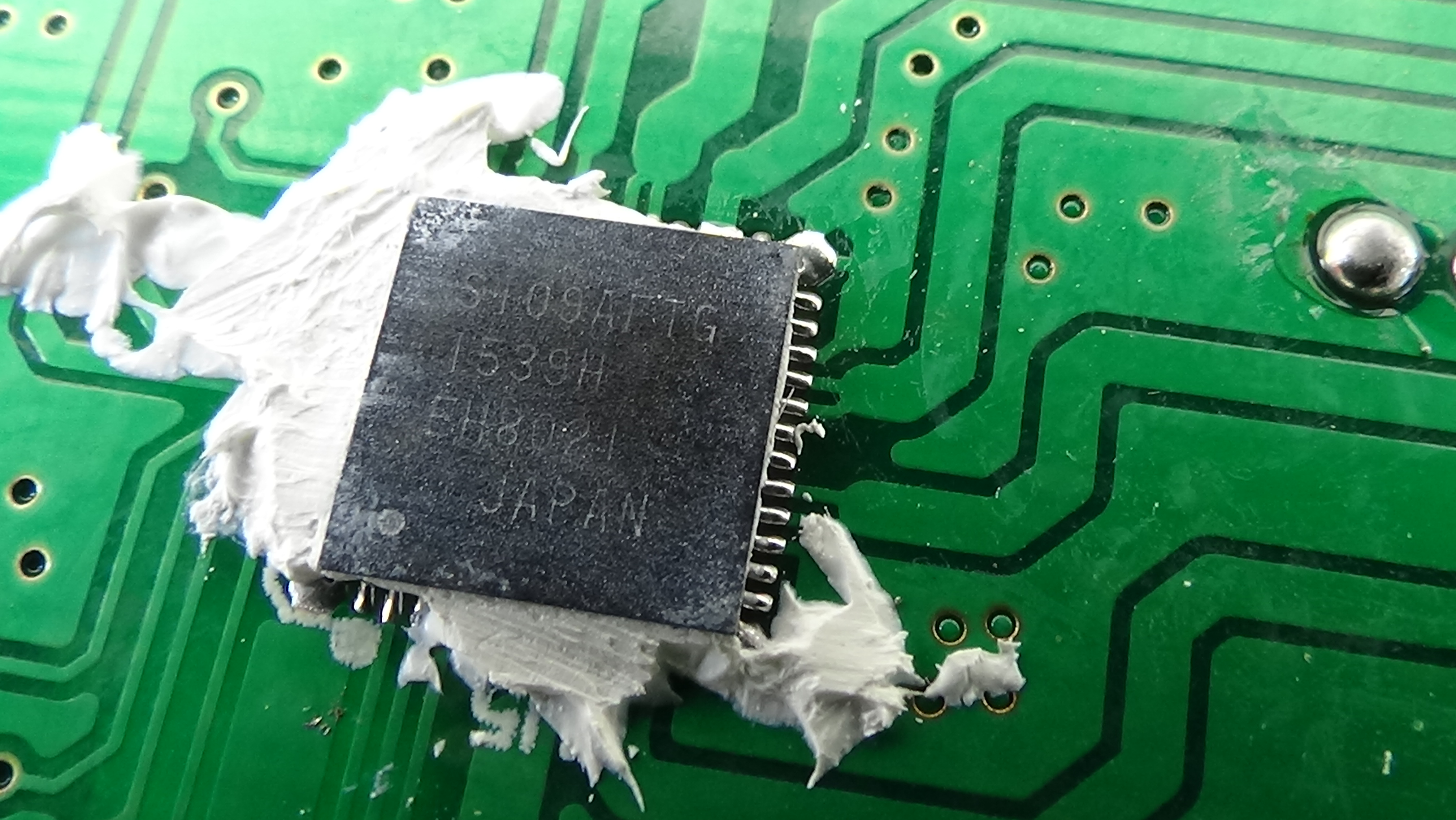

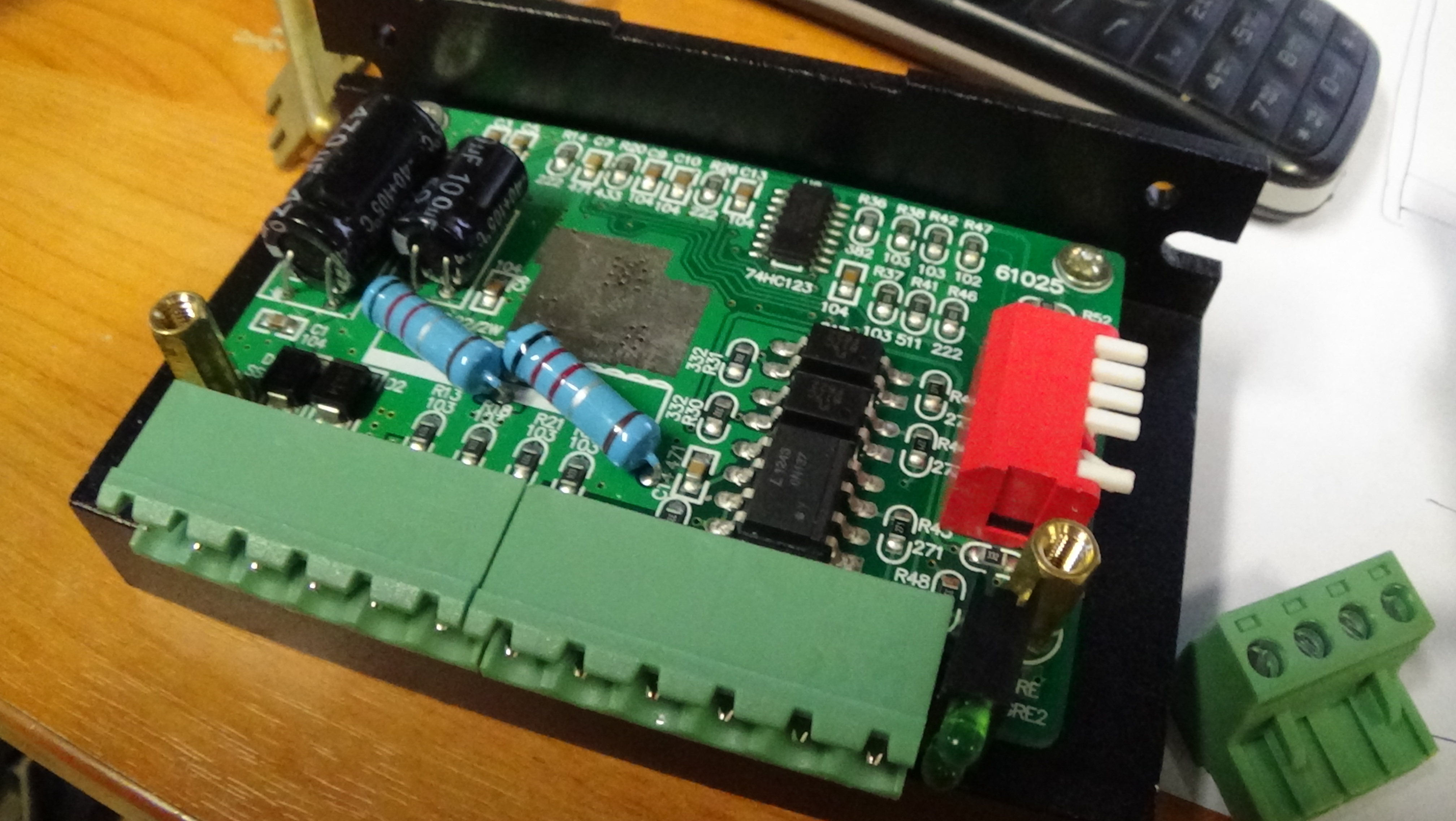

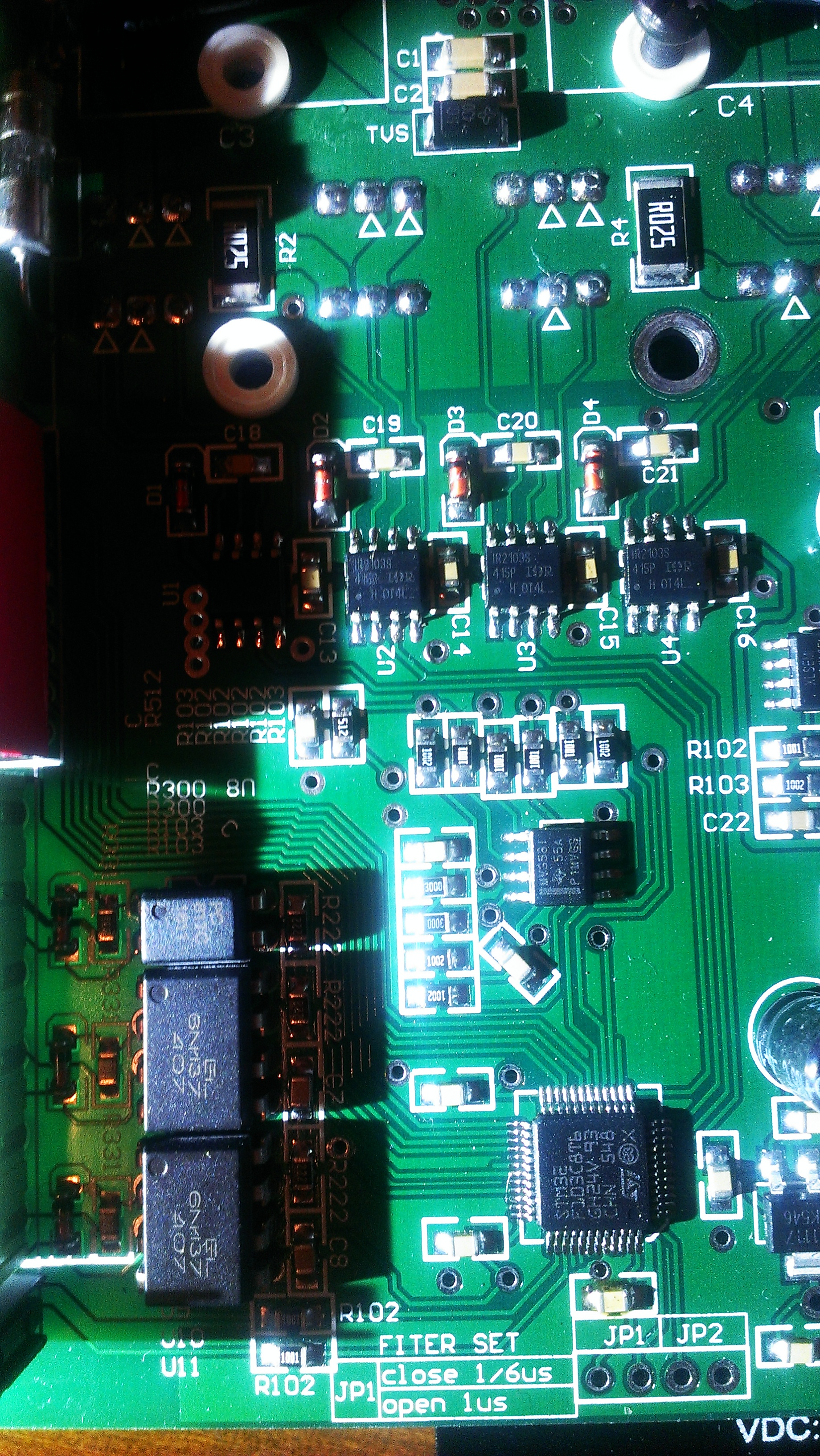

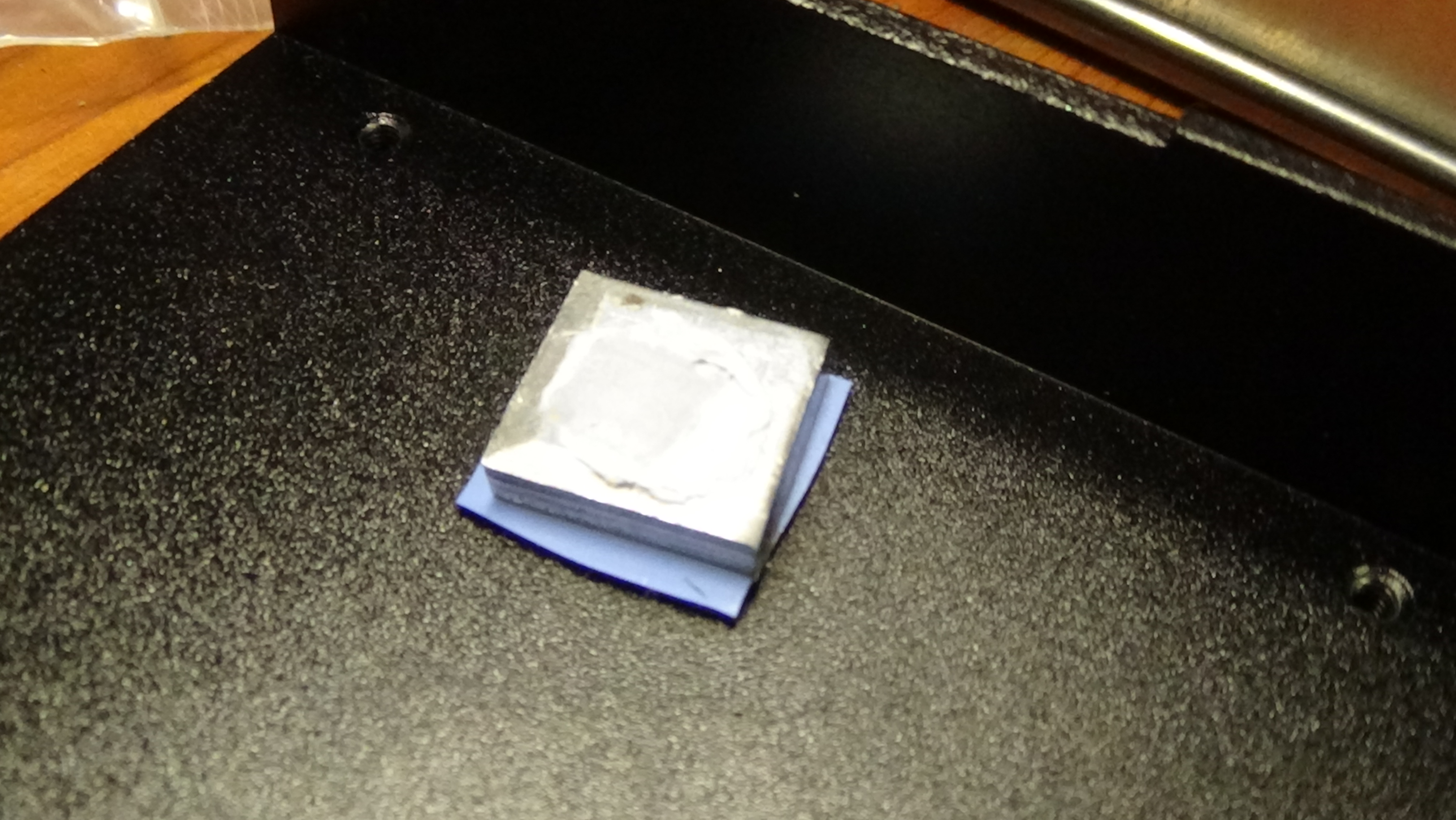

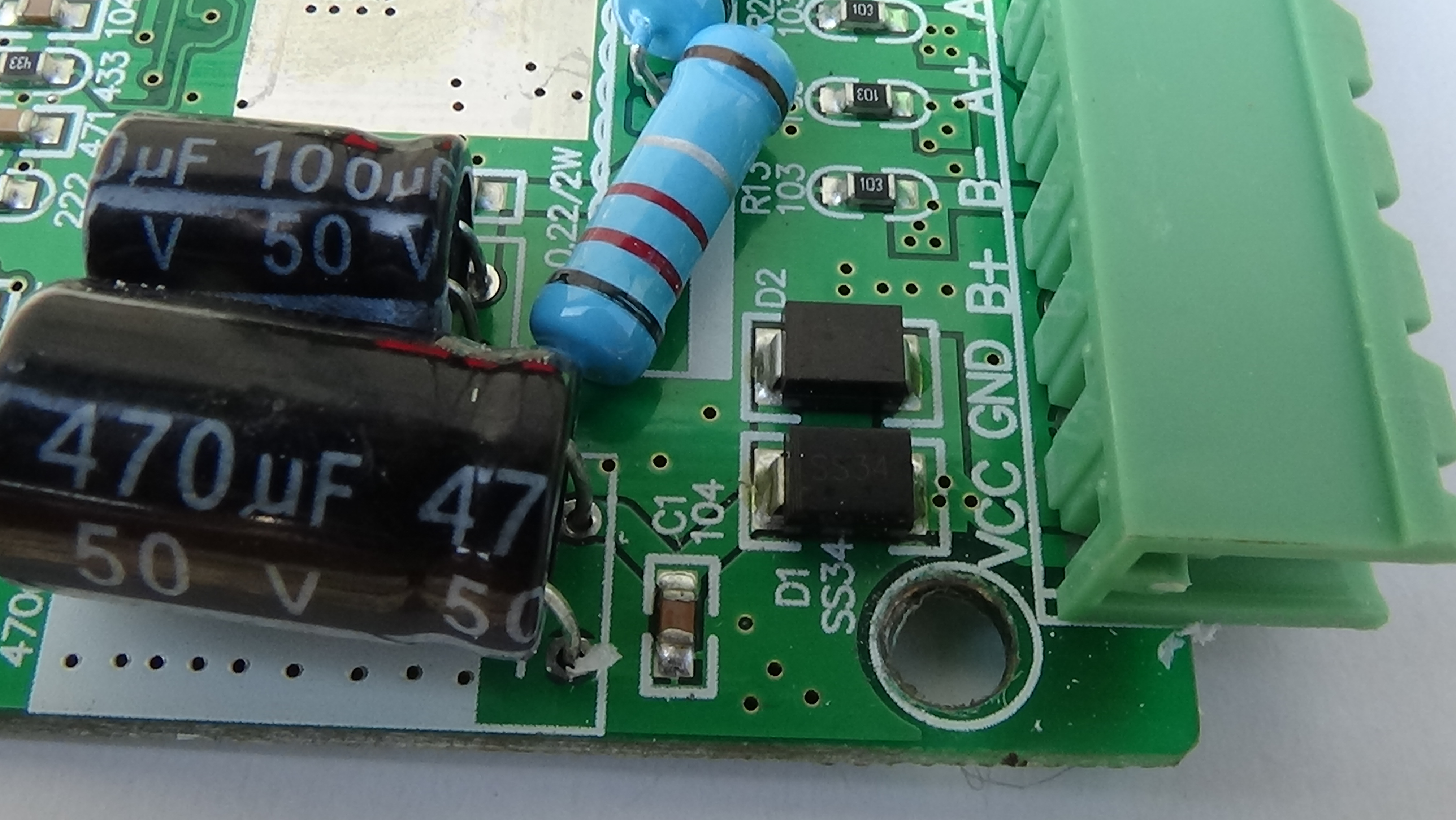

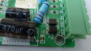

Драйвер решил разобрать, дабы увидеть что используется в качестве главной микросхемы и как организован отвод тепла:
DSC00450.JPG (3138 просмотров) <a class='original' href='./download/file.php?id=87011&mode=view' target=_blank>Загрузить оригинал (1.76 МБ)</a>
DSC00452.JPG (3138 просмотров) <a class='original' href='./download/file.php?id=87013&mode=view' target=_blank>Загрузить оригинал (2.13 МБ)</a>
DSC00453.JPG (3138 просмотров) <a class='original' href='./download/file.php?id=87014&mode=view' target=_blank>Загрузить оригинал (2.28 МБ)</a>
DSC00454.JPG (3138 просмотров) <a class='original' href='./download/file.php?id=87015&mode=view' target=_blank>Загрузить оригинал (1.88 МБ)</a>
DSC00456.JPG (3138 просмотров) <a class='original' href='./download/file.php?id=87017&mode=view' target=_blank>Загрузить оригинал (1.87 МБ)</a>
DSC00457.JPG (3138 просмотров) <a class='original' href='./download/file.php?id=87018&mode=view' target=_blank>Загрузить оригинал (1.92 МБ)</a>
Теперь буду проверять всё это на предмет пропуска шагов.

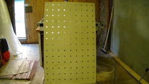

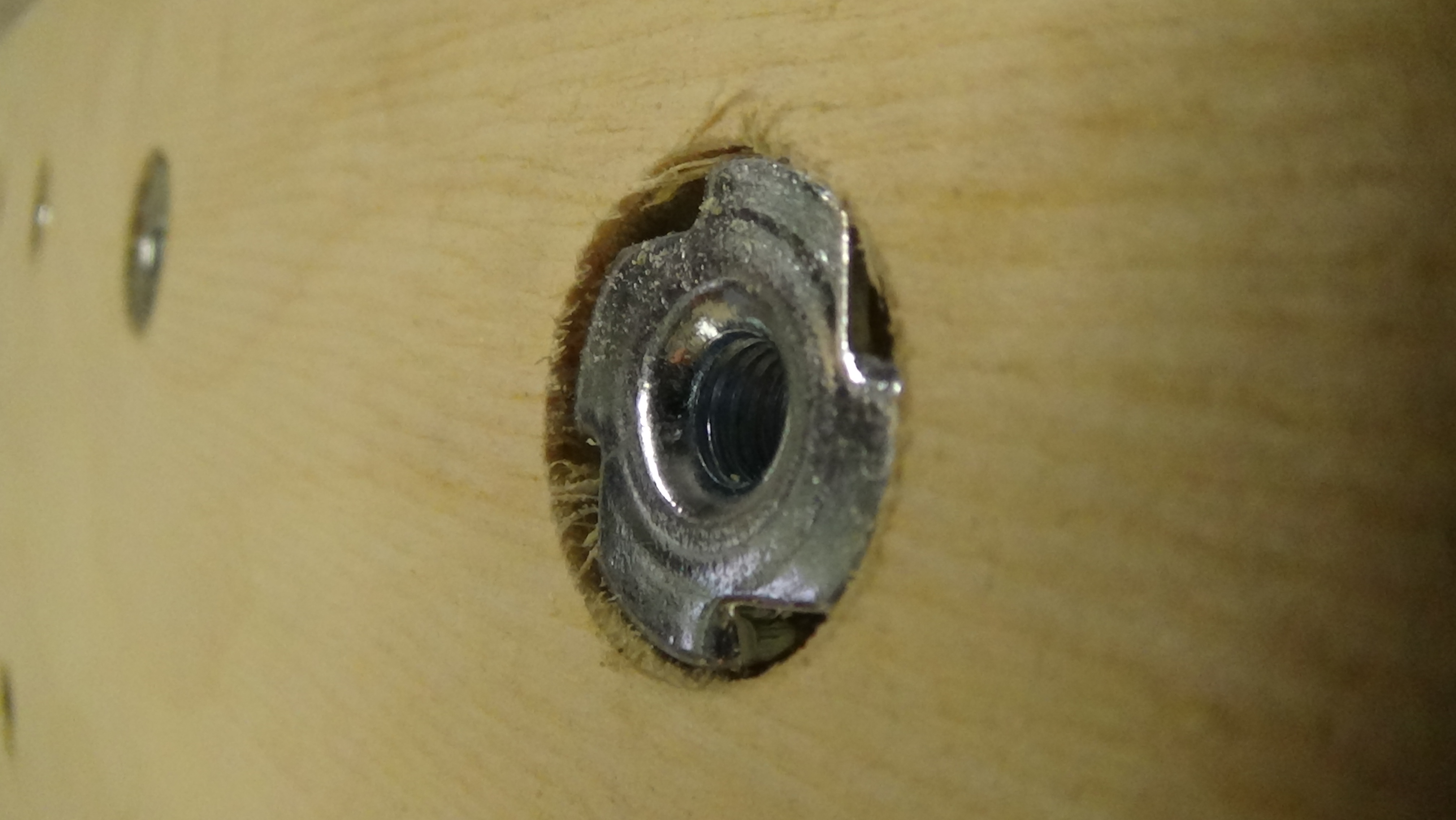

Стол пока сделаю из фанеры - как временный вариант. Т-слот будет, но потом
Для прижима заготовок - врезные гайки на М6. Сетка отверстий на столе 90*90мм
DSC00463.JPG (2988 просмотров) <a class='original' href='./download/file.php?id=87483&mode=view' target=_blank>Загрузить оригинал (1.76 МБ)</a>
DSC00466.JPG (2988 просмотров) <a class='original' href='./download/file.php?id=87484&mode=view' target=_blank>Загрузить оригинал (1.32 МБ)</a>
DSC00467.JPG (2988 просмотров) <a class='original' href='./download/file.php?id=87485&mode=view' target=_blank>Загрузить оригинал (1.4 МБ)</a>

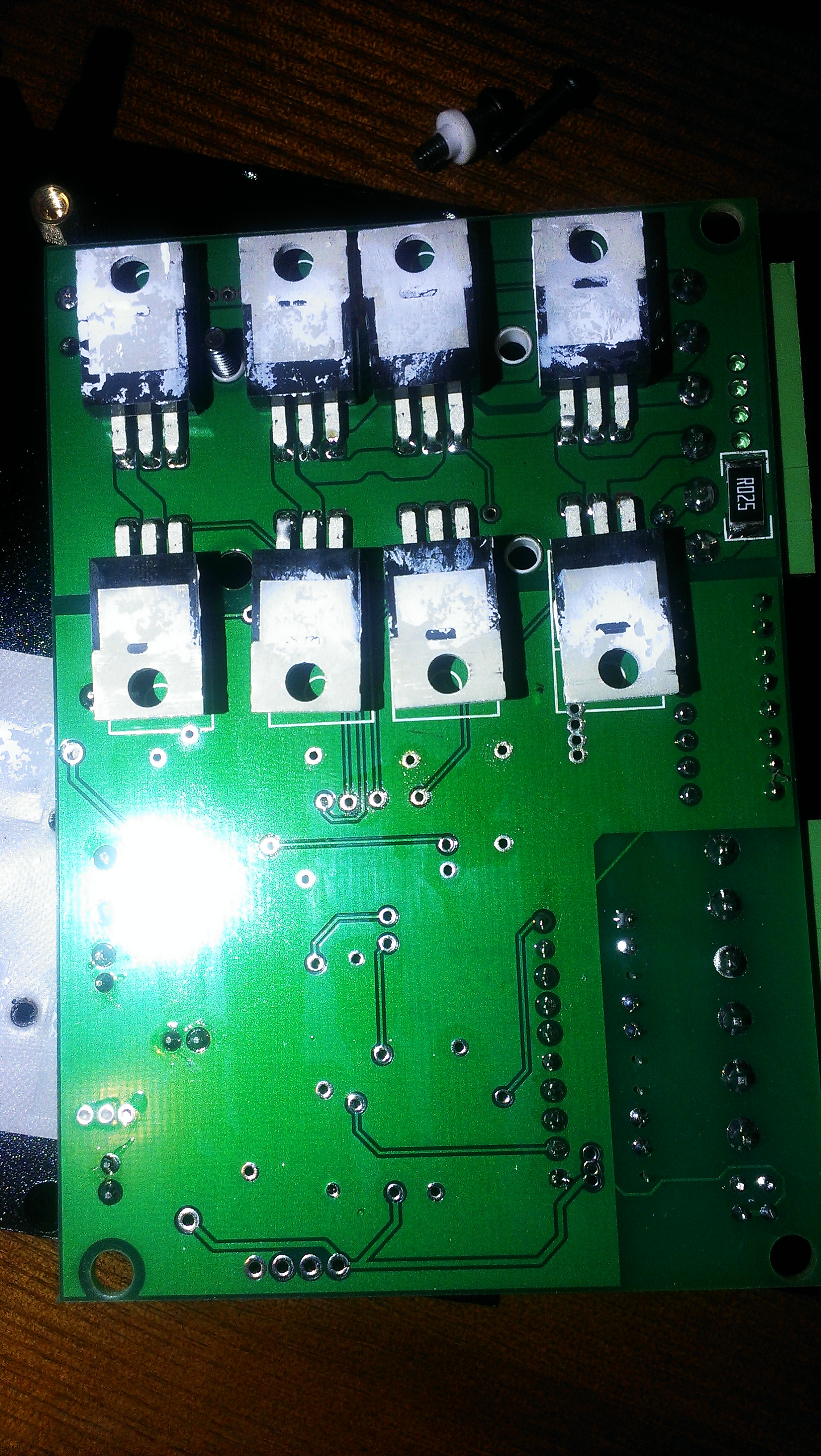

Отпишитесь потом как вам эти драйвера. Тоже приехали 3шт таких же. Но я их планировал на nema17 . Там теплоотвод от микросхемы печальный совсем . Давать на двигатели более 2.5А страшновато. Интересно как будут себя вести с вашими двигателями. кстати нашел у китайцев дешевый (около 1000р.) драйвер до 56Вольт. Взял 1 на пробу.он вроде процессорной обработкой сигнала. приехал в этой посылке.Потому пока еще не пробовал. потом хочу сравнить его работу с TB6600 ,этими и лидшайном am882H. Если кому будет интересно запишу видео.на вид выполнен по взрослее:

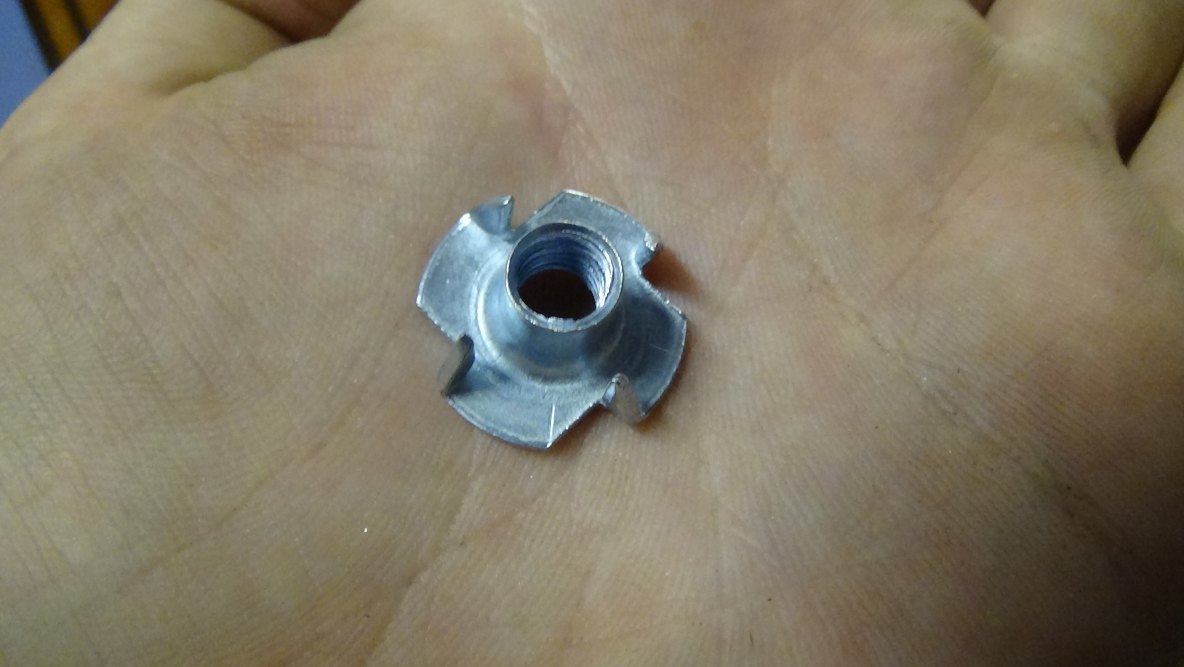

Уже делали с такими гайками
П.С. Гайки эти на столе из дсп или толстой фанеры держат отлично.если вставляя их мазануть немного клеем резиновым моментом.то и от вибраций не вываливаются.

Они забиваются стружкой.

А что стружкой не забивается ? Впрочем я ставил с резьбой М6 для фиксации деревяшек. Всегда пробиваются вкручиванием болта .Специально чистить за 2 года не пришлось. По мне так единственный минус,что нельзя сдвинуть быстро ,приходится постоянно выкручивать 4 винта М6*100 полностью при смене положения заготовки.Т-паз был бы удобней в этом плане.

Я в стол на 4мм ставлю гайки.
Никогда не забивается.
Сдвинуть быстро можно если делать соответствующие крепления.

Сейчас поясню.
В сей станок, при его бюджетности, заложены грамотные идеи, позволяющие максимально использовать преимущества конструкции с двумя швп по X.
И, как следствие, получить стол без провисания.
Стол имеет поддерживающие опоры (балки), которые являются элементами конструкции рамы станка (поперечный набор рамы) => опоры автоматически блокируют убор стружки из части гаек => через некоторое время часть гаек окажется "выключенными" из работы, т.к. пробить болтом её не удастся.
Стол с такими гайками работает удовлетворительно в тех конструкциях, где имеется свободное пространство под столом по всей поверхности.
Но, в этом случае придётся мириться с его провисанием. Это конструкции с одной осью по х c подвижным порталом.
Резюме.
Решение не соответствует возможностям станка.
Гайки 4 мм.
Любопытно посмотреть.
Я использую прижимы с ботами м4, м5, м6. Но у меня т-паз. Гайки 4 мм живут у меня недолго.

Udjin писал(а):Гайки 4 мм.
Три года полет нормальный, отверстия глухие, стоят закладные втулки M4.

Посадка с натягом + мажу жидкой канифолью перед установкой.

Электронику без станка мучил почти 3 дня.
В принципе она меня порадовала, от драйверов за 400 р я другого и не ожидал.
ШД не пропускают шаги при микрошаге 1/16, ускорении 300, скорости 1500. При скорости 2000 уже срывы
При микрошаге 1/8, ускорении 300, скорости 3000 - срывы на ускоренной подаче.
Шаг ШВП 5мм, напряжение 36 вольт, ток 2А
Возможно в столь медленной работе еще и виноват мой системник - он очень медленный. Но сейчас нет времени им заниматься. Да и пока мне его хватит
Движки очень теплые - но рука терпит. Радиаторы драйверов тоже тёплые - значит теплоотвод работает
С врезными гайками до этого работать не доводилось. В забитии стружкой конечно ничего хорошего нет. Можно конечно продувать компрессором - он у меня есть.
Если работы будет много - не задумаваясь возьму Т-слот. Ну а пока поработаю на таком.
Стол с гайками мне обошелся примерно в 2 000 руб
Стол такого же размера с Т-слотом с одним пазом в шине обойдётся примерно в 9 000 руб
С 3мя пазами - около 20 000 руб
