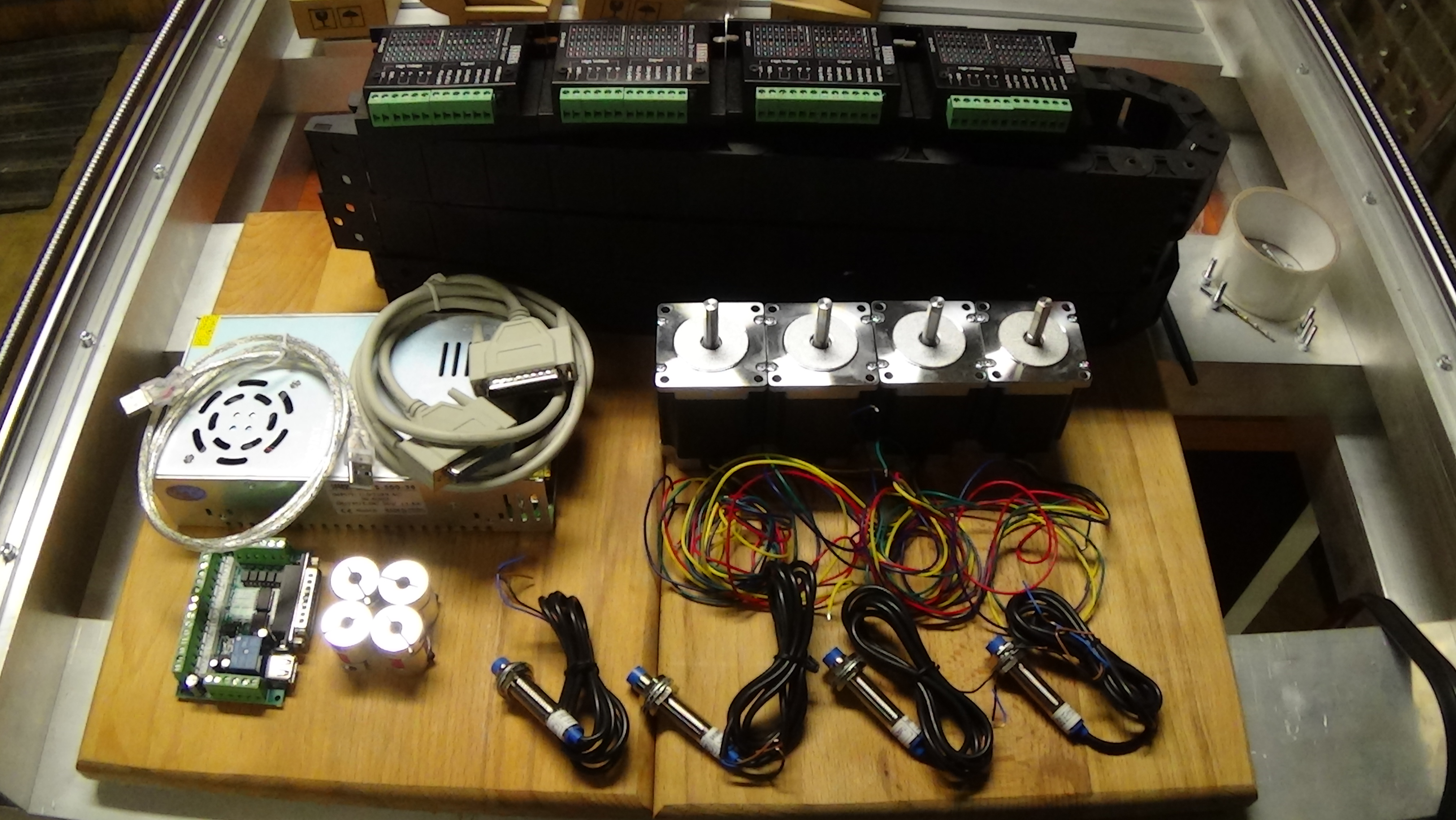

Пришла ещё одна посылка:
Драйвера(DC 9-42VDC, микрошашаг до 1/32, ток до 3.5А) -4шт
Плата развязки 5 осей -1шт
Блок питания (36V 13.8A) -1шт
Шаговики 56*76 -4шт
Концевые датчики(6-36VDC, диаметр 12мм) -4шт
Кабель канал 3 метра с крепежом
Муфты -4шт
ЛПТ кабель
За всё отдал 12 000 р без учёта доставки

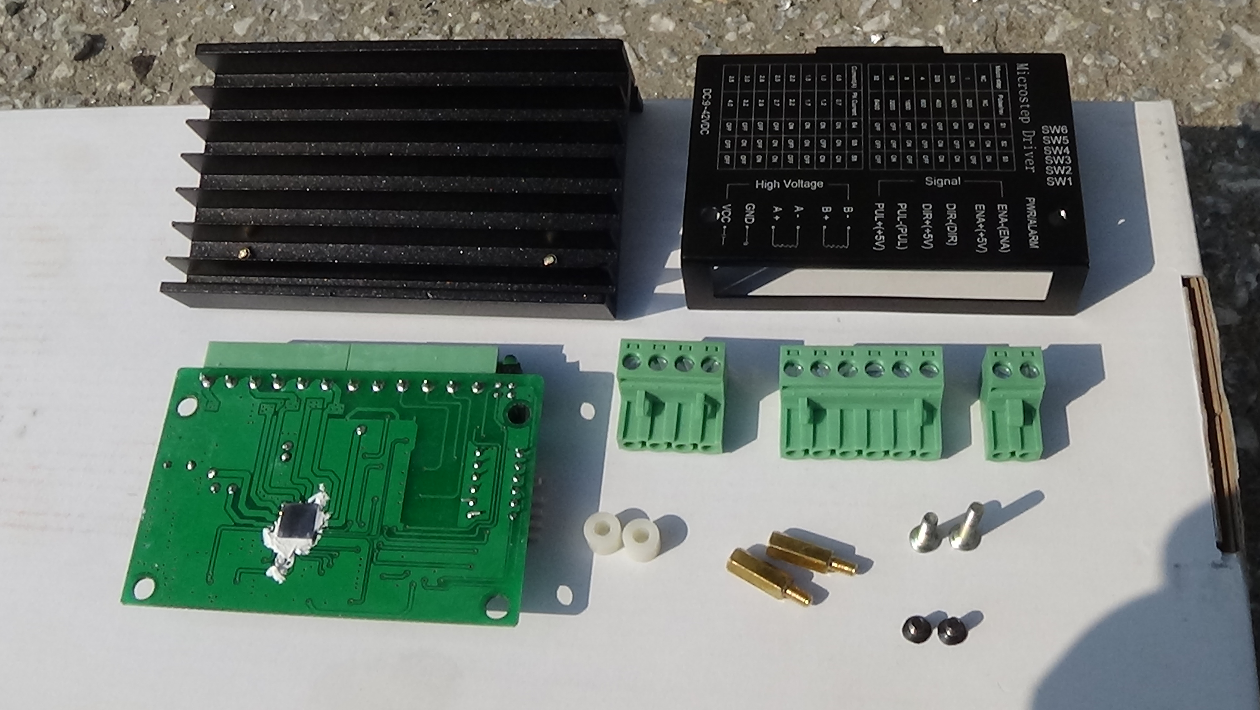

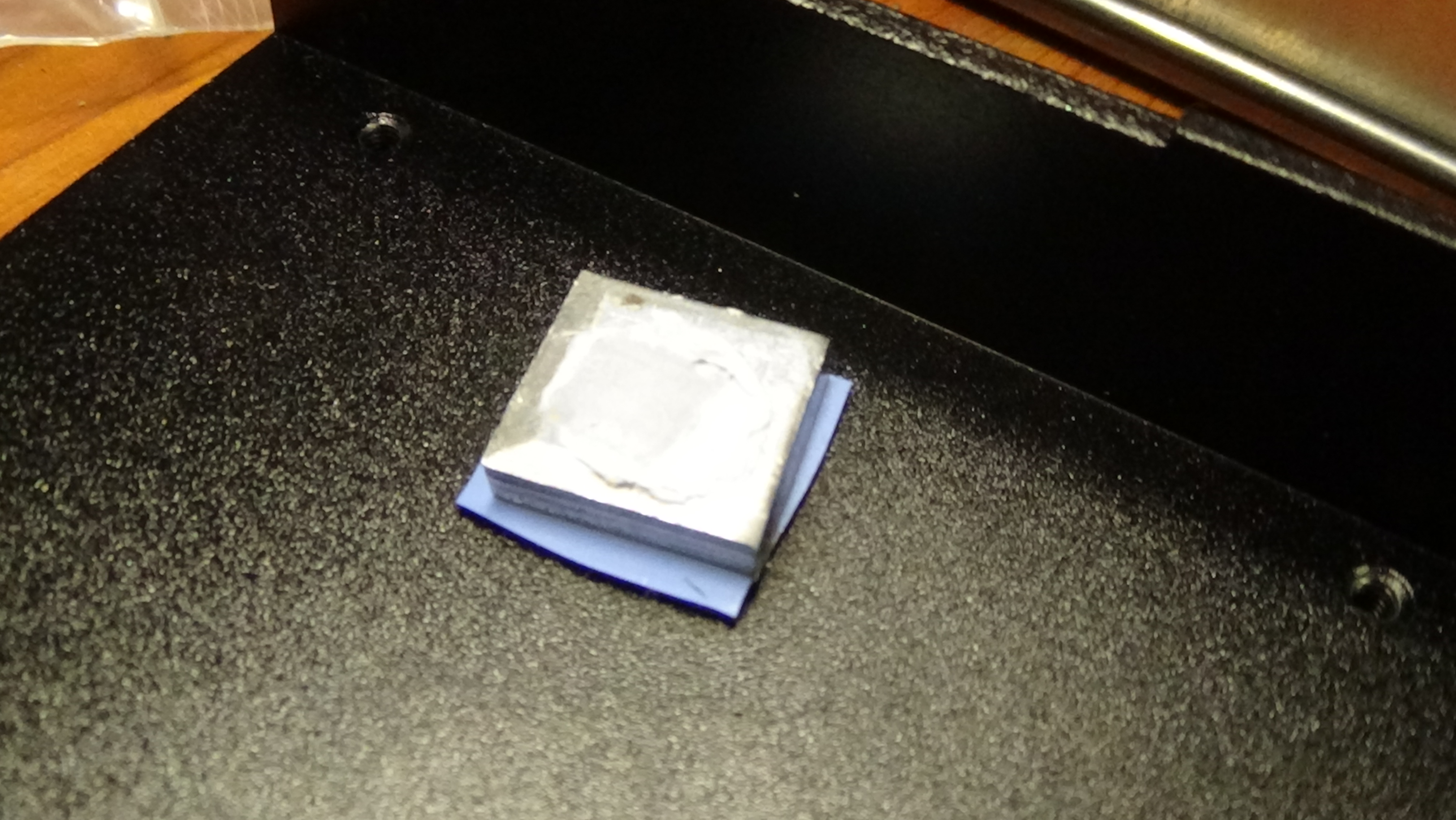

Драйвер решил разобрать, дабы увидеть что используется в качестве главной микросхемы и как организован отвод тепла:
DSC00450.JPG (3150 просмотров) <a class='original' href='./download/file.php?id=87011&mode=view' target=_blank>Загрузить оригинал (1.76 МБ)</a>
DSC00452.JPG (3150 просмотров) <a class='original' href='./download/file.php?id=87013&mode=view' target=_blank>Загрузить оригинал (2.13 МБ)</a>
DSC00453.JPG (3150 просмотров) <a class='original' href='./download/file.php?id=87014&mode=view' target=_blank>Загрузить оригинал (2.28 МБ)</a>
DSC00454.JPG (3150 просмотров) <a class='original' href='./download/file.php?id=87015&mode=view' target=_blank>Загрузить оригинал (1.88 МБ)</a>
DSC00456.JPG (3150 просмотров) <a class='original' href='./download/file.php?id=87017&mode=view' target=_blank>Загрузить оригинал (1.87 МБ)</a>
DSC00457.JPG (3150 просмотров) <a class='original' href='./download/file.php?id=87018&mode=view' target=_blank>Загрузить оригинал (1.92 МБ)</a>
Теперь буду проверять всё это на предмет пропуска шагов.

Отпишитесь потом как вам эти драйвера. Тоже приехали 3шт таких же. Но я их планировал на nema17 . Там теплоотвод от микросхемы печальный совсем . Давать на двигатели более 2.5А страшновато. Интересно как будут себя вести с вашими двигателями. кстати нашел у китайцев дешевый (около 1000р.) драйвер до 56Вольт. Взял 1 на пробу.он вроде процессорной обработкой сигнала. приехал в этой посылке.Потому пока еще не пробовал. потом хочу сравнить его работу с TB6600 ,этими и лидшайном am882H. Если кому будет интересно запишу видео.на вид выполнен по взрослее:

Электронику без станка мучил почти 3 дня.
В принципе она меня порадовала, от драйверов за 400 р я другого и не ожидал.
ШД не пропускают шаги при микрошаге 1/16, ускорении 300, скорости 1500. При скорости 2000 уже срывы
При микрошаге 1/8, ускорении 300, скорости 3000 - срывы на ускоренной подаче.
Шаг ШВП 5мм, напряжение 36 вольт, ток 2А
Возможно в столь медленной работе еще и виноват мой системник - он очень медленный. Но сейчас нет времени им заниматься. Да и пока мне его хватит
Движки очень теплые - но рука терпит. Радиаторы драйверов тоже тёплые - значит теплоотвод работает
