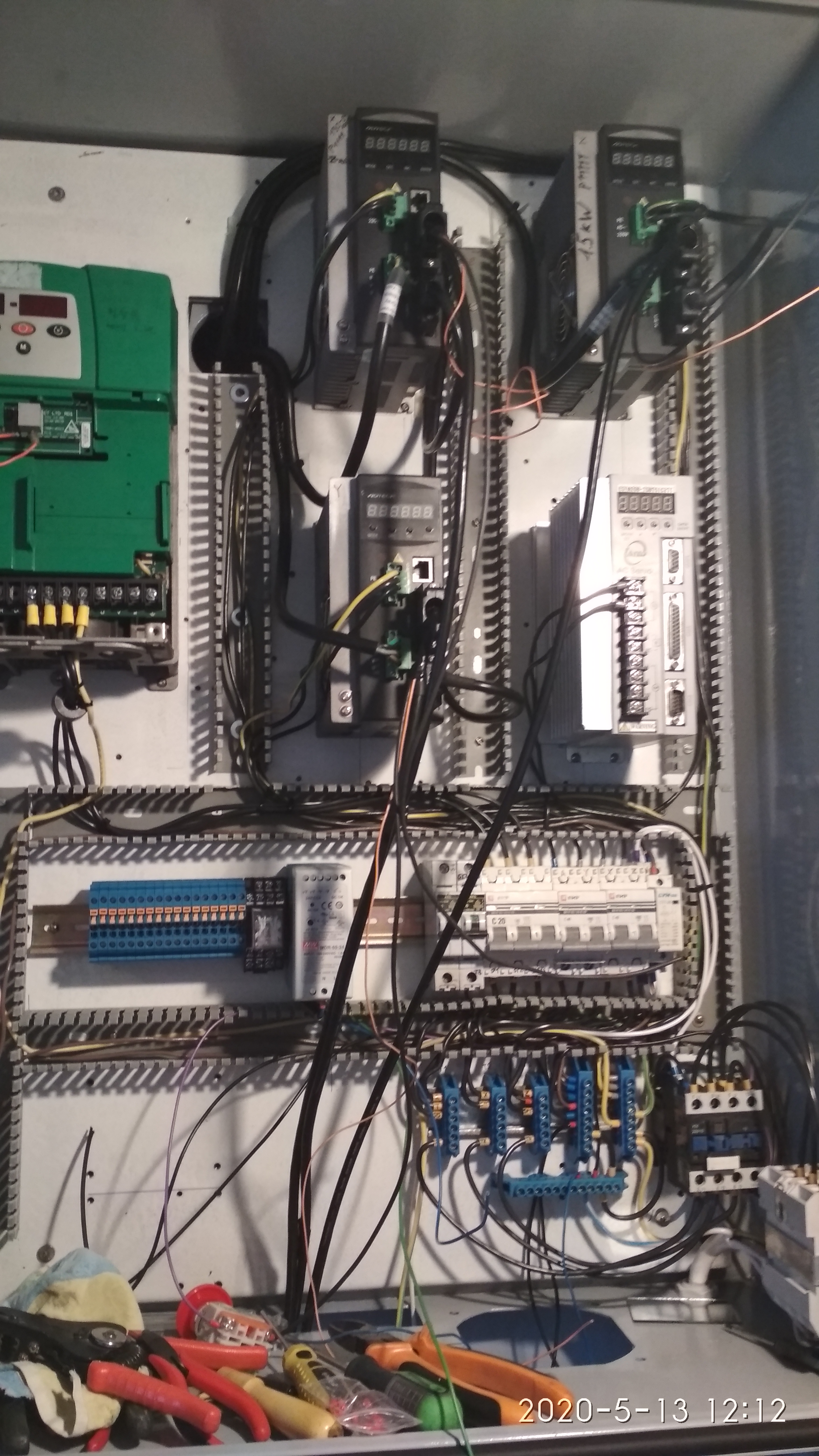

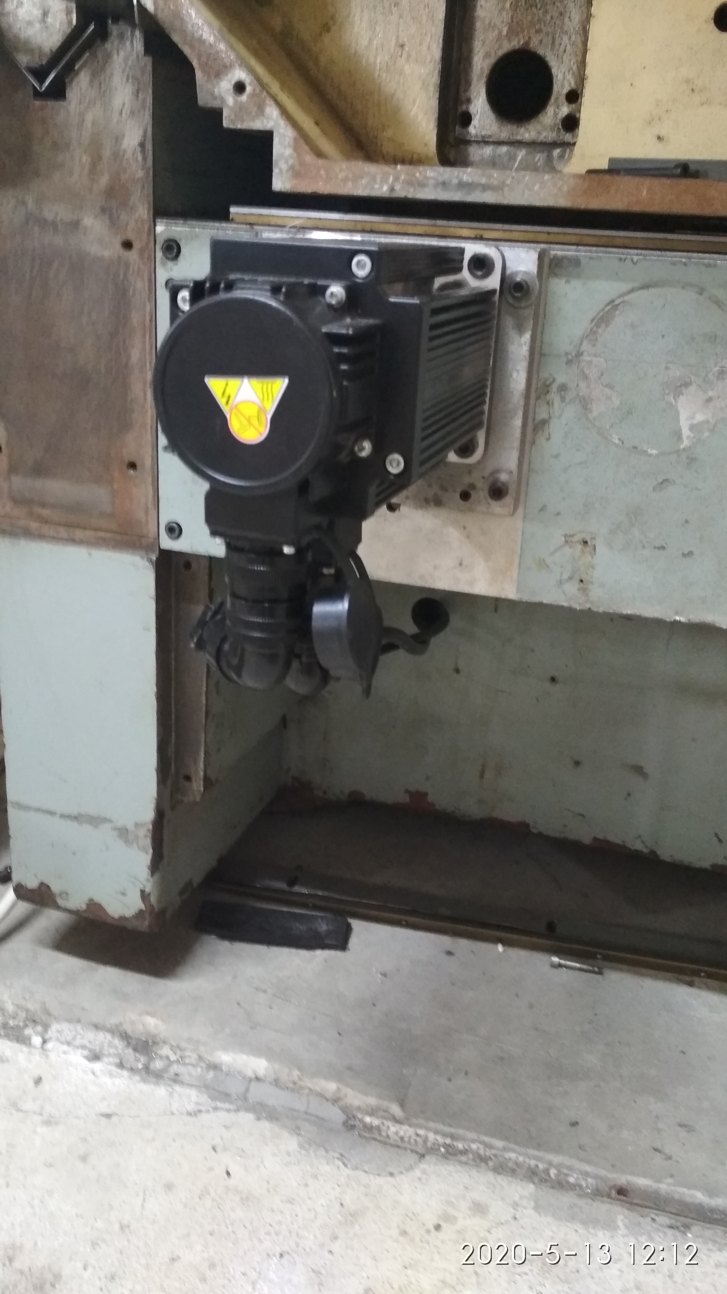

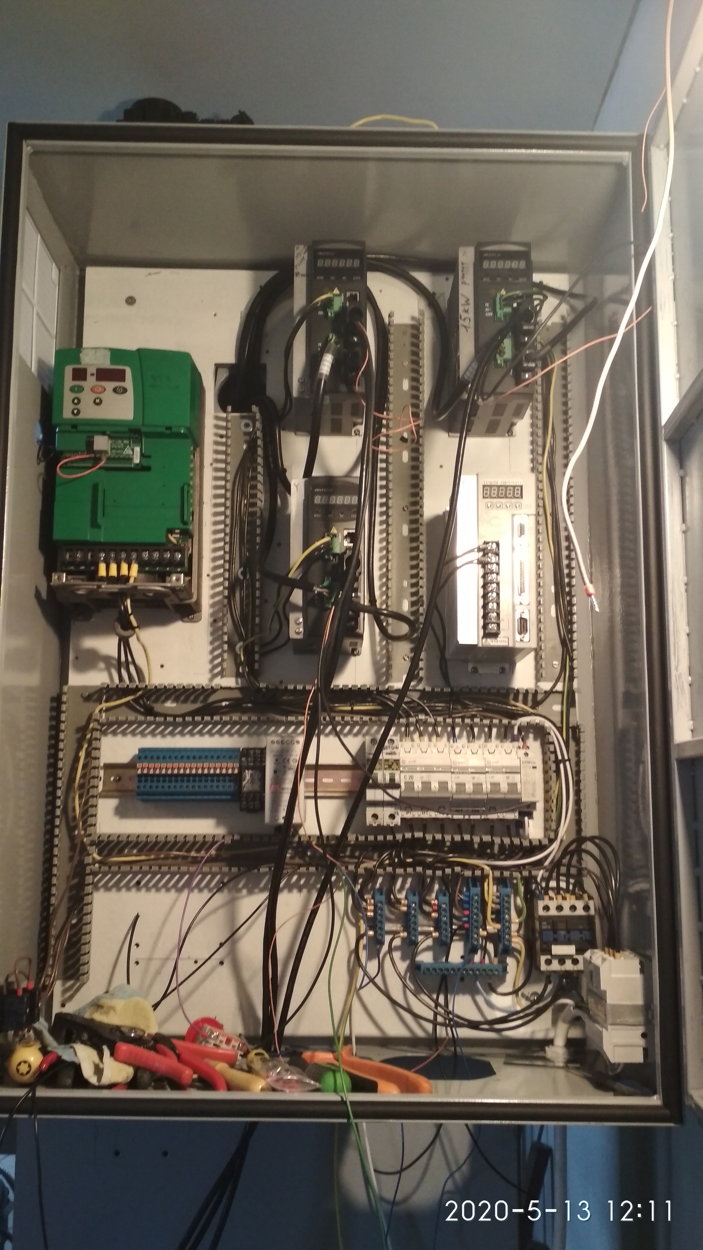

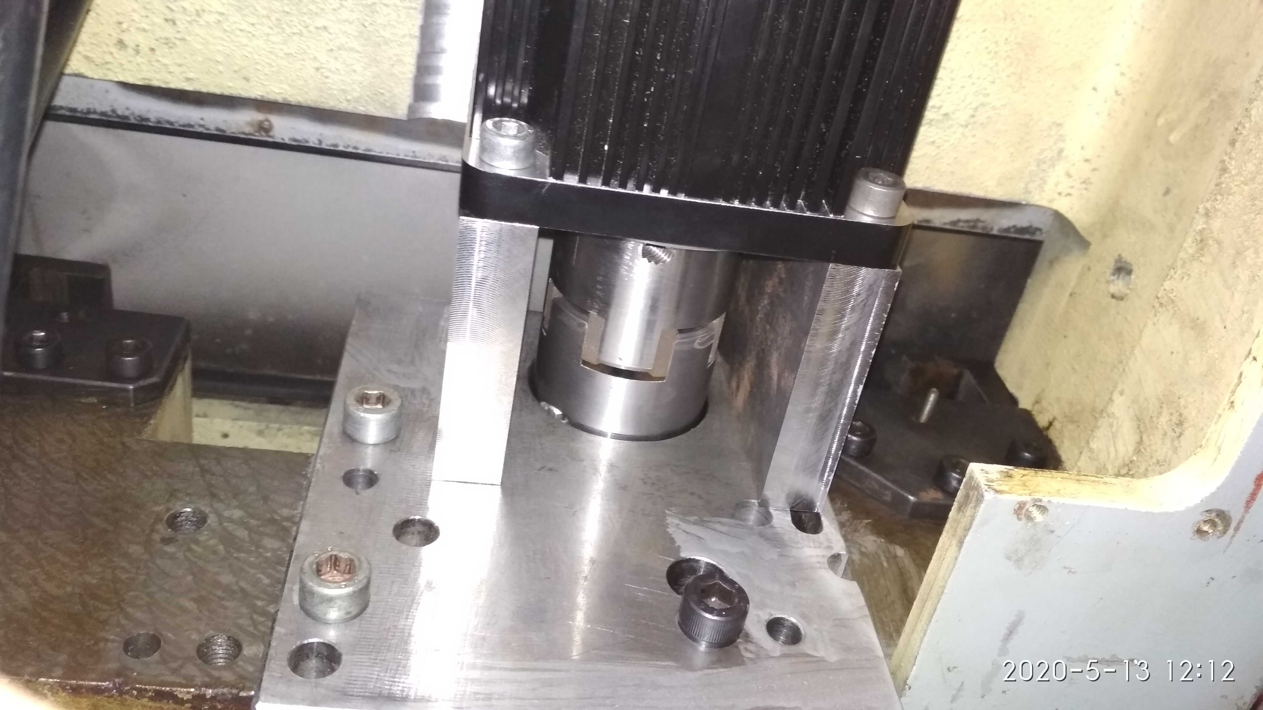

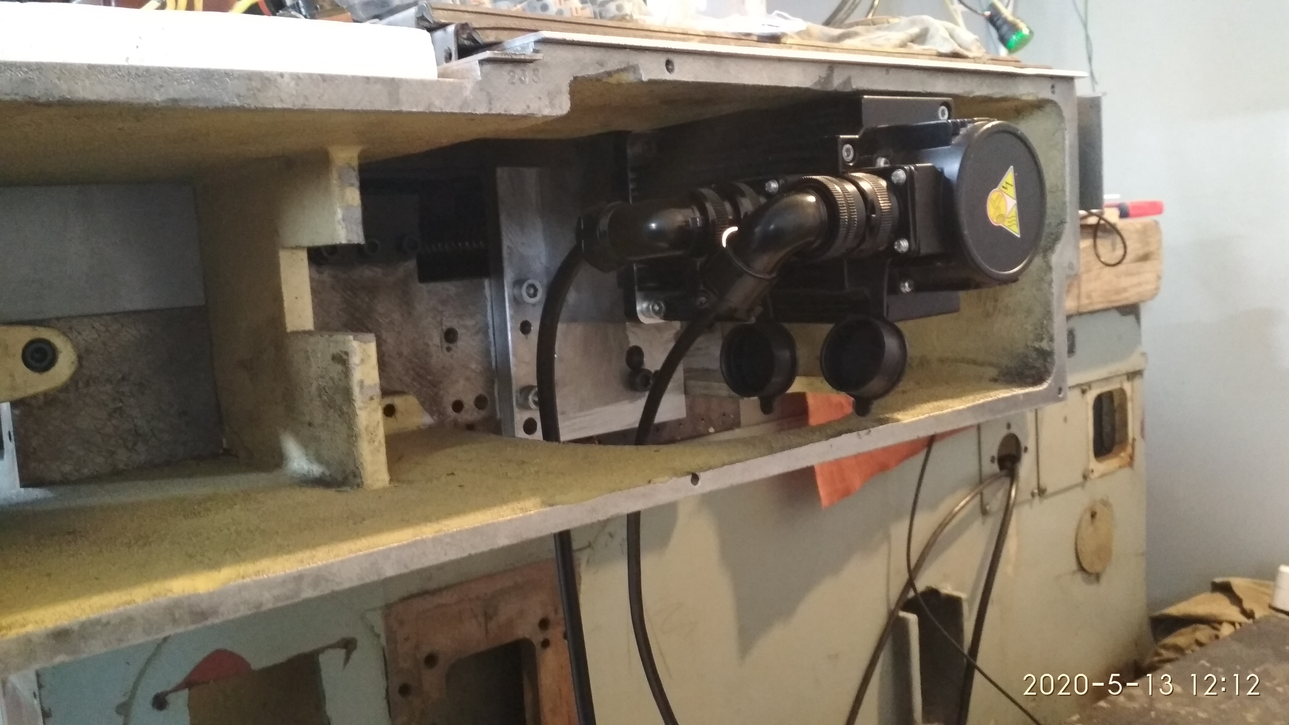

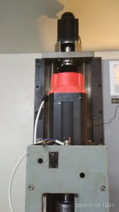

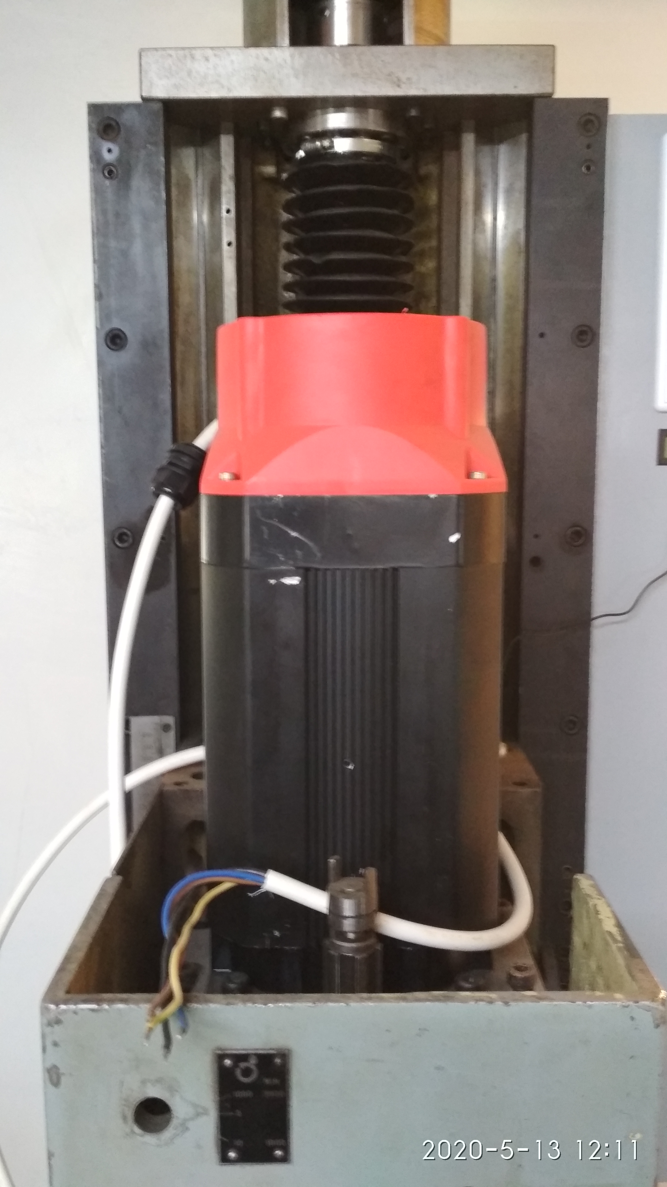

Добрый день всем. Давно не занимался станком, но сейчас появилось время и стимул для доделывания станка. На данном этапе уже установлены сервомоторы по всем осям, двигатель шпинделя. Собираю электрошкаф. Сейчас случился затык по выносу стойки на поворотной трубе, а именно как изготовить поворотный кронштейн, да и чтобы весь путь прокладки кабелей из электрошкафа к стойке(панели оператора, выносной пульт) был герметичен, чтобы внутрь не попадала пыль, грязь и т.д. из окружающего пространства. Кое-какие идеи есть, но перед началом изготовления хотелось бы посмотреть что народ посоветует. Кронштейн будет находиться сразу под шкафом, в шкафу рядом с отверстием для вентилятора есть прямоугольное отверстие, через которое провода из шкафу пойдут к стойке. В наличии есть труба 60*60*3мм длиной почти 2 метра. Крепление короба со стойкой к трубе будет по типу двух втулок, а вот такая же система под электрошкафом наверное не прокатит, надо что-то по мощнее и надёжнее, так как рычаг получается большой.

Зачем вам герметичность самого канала? Уплотнение поролоном на выходе из шкафа и на входе к стойке. Самим проводам от пыли ничего не будет.

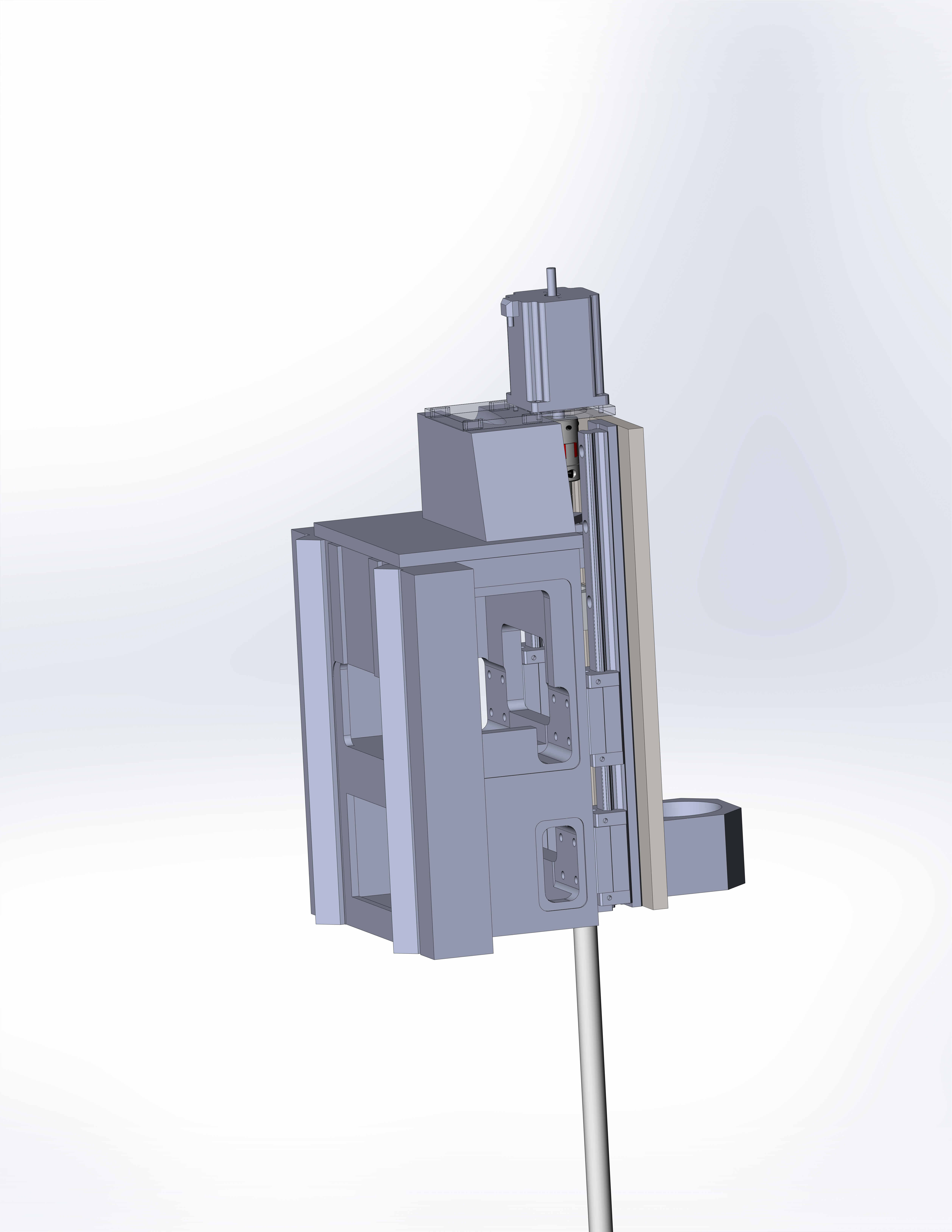

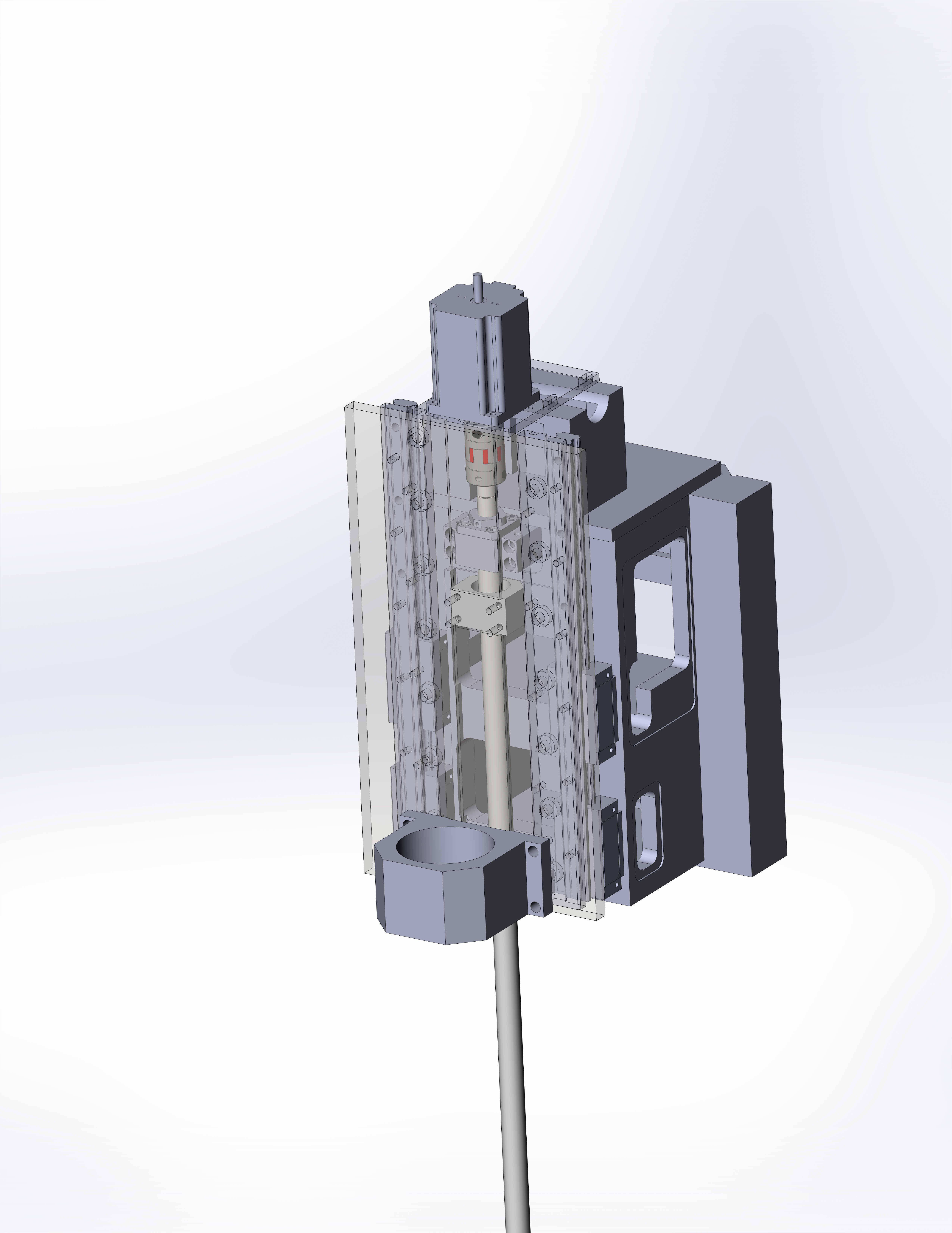

Добавил еще одну ось (W+Z)
ось Z модерн.JPG (2446 просмотров) <a class='original' href='./download/file.php?id=204844&mode=view' target=_blank>Загрузить оригинал (1.05 МБ)</a>
ось Z модерн2.JPG (2446 просмотров) <a class='original' href='./download/file.php?id=204845&mode=view' target=_blank>Загрузить оригинал (1.13 МБ)</a>
