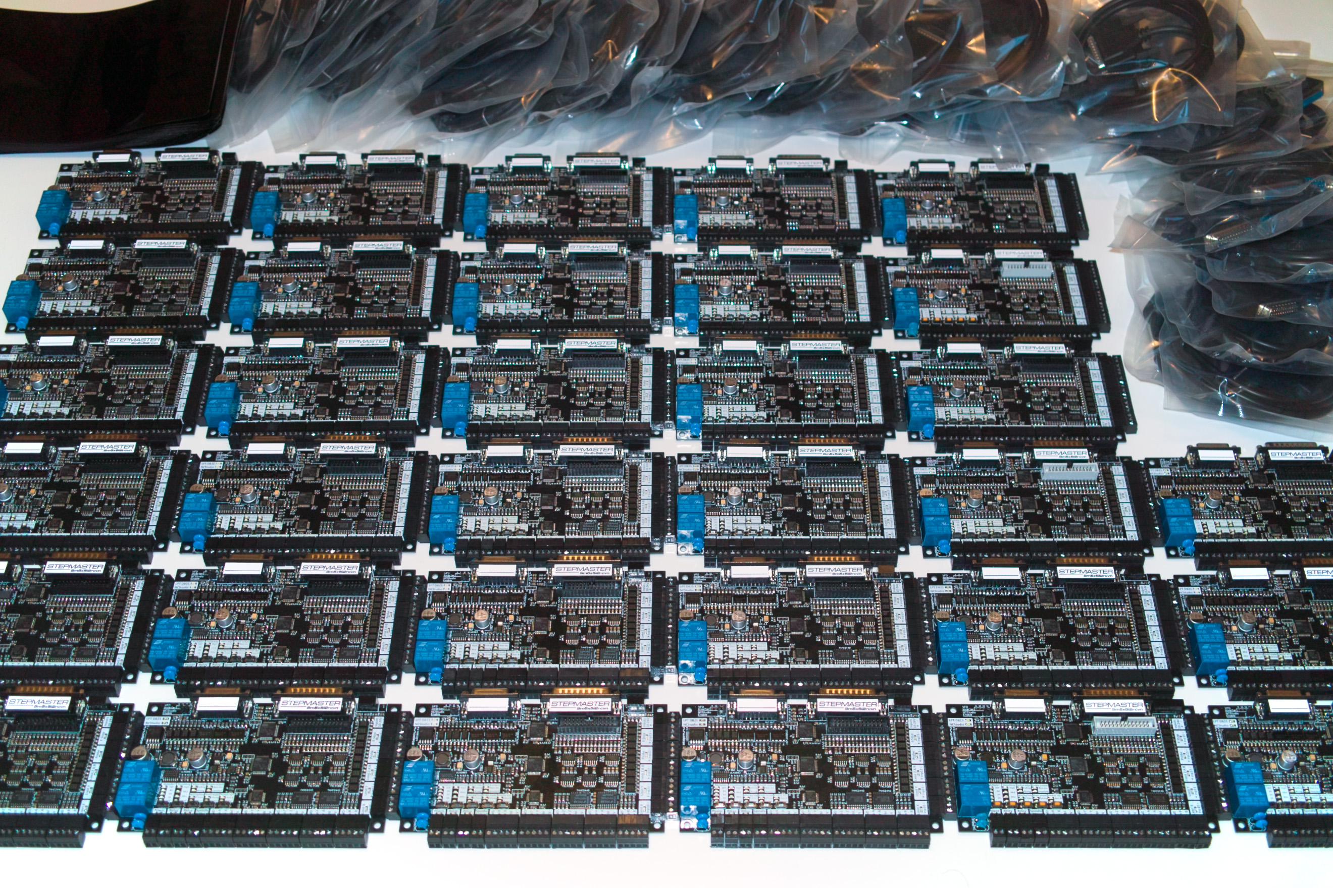

да, нужно нужно, брать кого то в помощь и штамповать платы уже десятками, одному факт много не наделать, везде не поспеешь.
да и средства нужны факт, есть ли столько

SDIM0035.jpg (4450 просмотров) <a class='original' href='./download/file.php?id=84625&mode=view' target=_blank>Загрузить оригинал (1.83 МБ)</a>

Ну теперь можно спать с улыбкой!! Без нервного тика на лице.
