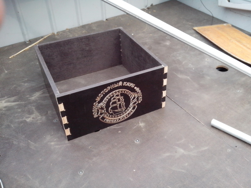

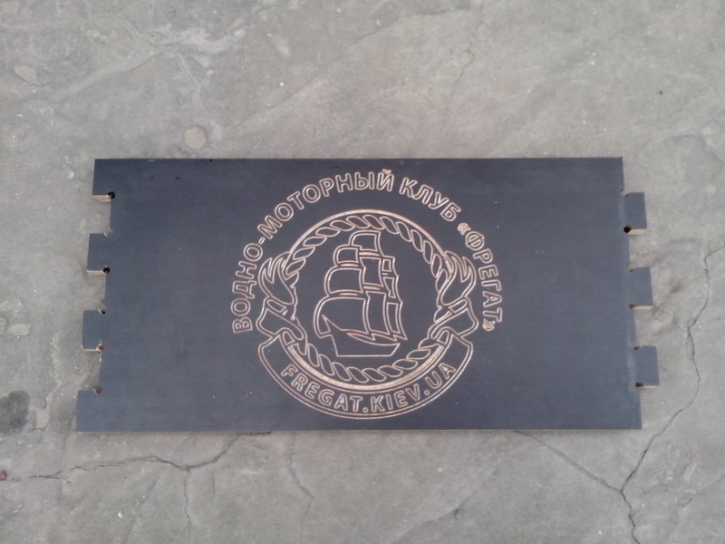

Делал себе в лодку "подиум" (тумбу - ящик) под сиденье, с зазором не заморачивался, собиралось киянкой очень туго.
Главное не забудьте что при обработке фреза во внутренних углах оставит не прямой угол а радиус, следовательно что бы Ваш пазл собрался сделайте в углу выборку (на второй фотке видно). Его можно даже не прорисовывать, а к примеру в Кам программе задать сверловку выбранных углов той же фрезой.
