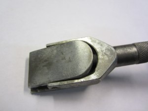

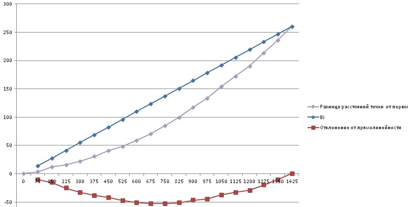

продолжаем разговор.... Обработали мне значиццо портал. Подрядчик усиленно красил коня, что его станок ваще точный, и в сотку попадает не глядя, и с немцами ужо много лет работает, и те прям в восторге.... Отдал, без особых, конечно, надежд. Получил. Ну что ж, буртики действительно в сотку. А вот сама плоскость под рельс - бананом, 5 соток отклонения от плоскостности. Подрядчик клянет мои закладные - мол-де, металл повело(а они у меня действительно из нескольких кусов стыкованы и подварены там же) Но вот автоколлиматор показал красивую кривую, оч. напоминающую что-то типа цепной линии... И никаких следов стыкующихся накладных, все ровненько и гладенько. Прям классическая картина провисания портала при обработке... Вдоль него они заготовку клали, что ли.... "Что-то немцы вам попались непривередливые" (с). Теперь думаю чем ровнять банан...
Буду искать шабер и линейку, думаю, твердокаменную - не люблю ржавое железо....
Где шаберы продаются?

Бармалей писал(а):Где шаберы продаются?
Нигде. Делов на 1.5 часа и шабер готов.
не, в этом вопросе я капризный, предпочитаю готовый инструмент. уже заказал... Ждемс.
Пока работаю ручным гравером и абразивными насадками, вроде что-то вырисовывается..

aftaev писал(а): Бармалей, если посмотреть как делают станки за бугром, то после шлифовки их все равно шабрят, так же как и у нас их шабрят после шлифовки.
https://www.youtube.com/watch?v=ZTru-KEdaR8
поизучал видео.... Они елозять всей поверхностью по широкой плоскости, без буртиков... Пока жду шабер - продумываю, как зашабрить полосу шириной 25 мм под рельс. Шабер-то узенький должен быть, причем надо достать и те области, что вплотную к буртику прилегают, сам буртик не задев. Это стандартным шабером удастся сделать? Он раза в 1.5 шире ложемента. Пластинку что ли обтачивать на точиле или как?
Re: Обработать станину под рельсы
Бармалей писал(а):Пластинку что ли обтачивать на точиле или как?
https://www.youtube.com/watch?v=0czTyNt8-mw
