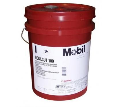

здравствуйте !форумчане ,подскажите пож...в качество охладителя шпинделя можно ли использовать сож? если да то какими процентами он должен быт ?у нас в городке есть 30 и 70 % . если использовать 70% .ю то со временем не забивается ли жиром внутри шпинделя?заранее спасибо!

Maksud1 писал(а):в качество охладителя шпинделя можно ли использовать сож?
О какой СОЖ речь?
Maksud1 писал(а):если да то какими процентами он должен быт ?
1-10% в зависимости от обработки. Для шлифовки 1-5% для токарки/фрезеровки 7-10%
Maksud1 писал(а):у нас в городке есть 30 и 70 % . если использовать 70%
СОЖ обычно продается в виде концентрата и разводится в воде например 1:10 или 1:20.

aftaev писал(а):СОЖ обычно продается в виде концентрата и разводится в воде например 1:10 или 1:20.
Сань, вопрос про использовании СОЖ в качестве теплносителя для системы охлаждения шпинделя, как я понял...

Лодочник писал(а):Сань, вопрос про использовании СОЖ в качестве теплносителя для охлаждения шпинделя, как я понял...
Мы прогоняем СОЖ через шпиндель. СОЖ охлаждает шпиндель, и потом льется на инструмент. А использовать СОЖ только ради охлаждение шпинделя и гонять ее по кругу - это полный изврат.

Лодочник писал(а): Сань, вопрос про использовании СОЖ в качестве теплносителя для системы охлаждения шпинделя, как я понял...
все верно!дело в том что станок хобби.только для охлаждение самого шпинделя .сож имеется на картинке Германского производство скорее в виде концентрат ,продавец сказал 20 лит..ведро смешать 600 литров воды и будет 3 % .

Вот этот мобил разводите 1:1.

Maksud1 писал(а):продавец сказал
А продавец не спросил, куда Вы лить ее собрались?
Re: COЖ( какую лучше использовать?)
Maksud1 писал(а):все верно!дело в том что станок хобби.только для охлаждение самого шпинделя .сож имеется на картинке Германского производство скорее в виде концентрат
Нафига для охлаждения шпинделя нужна СОЖ? СОЖ это смазочноохлаждающая жидкость. Чаво она будет смазывать внутри шпинделя? СОЖ используется для охлаждения инструмента и его смазывания в процессе работы.
Для охлаждения шпинделя используют обычную воду, если у вас в регионе сильно соленная, то дистиллированую. Если в помещении температура может снижаться ниже 0 град., то добавляют антифриз чтоб не замерзло зимой.

aftaev писал(а): Нафига для охлаждения шпинделя нужна СОЖ? СОЖ это смазочноохлаждающая жидкость. Чаво она будет смазывать внутри шпинделя? СОЖ используется для охлаждения инструмента и его смазывания в процессе работы.
понятно что сож смазочно охлаждающая ,но я спрашивал подходит ли он вообще для моей цели? сож мне не жалка хотел просто уточнит не влияет ли он.с обычной водой могут ржавит внутри ....
