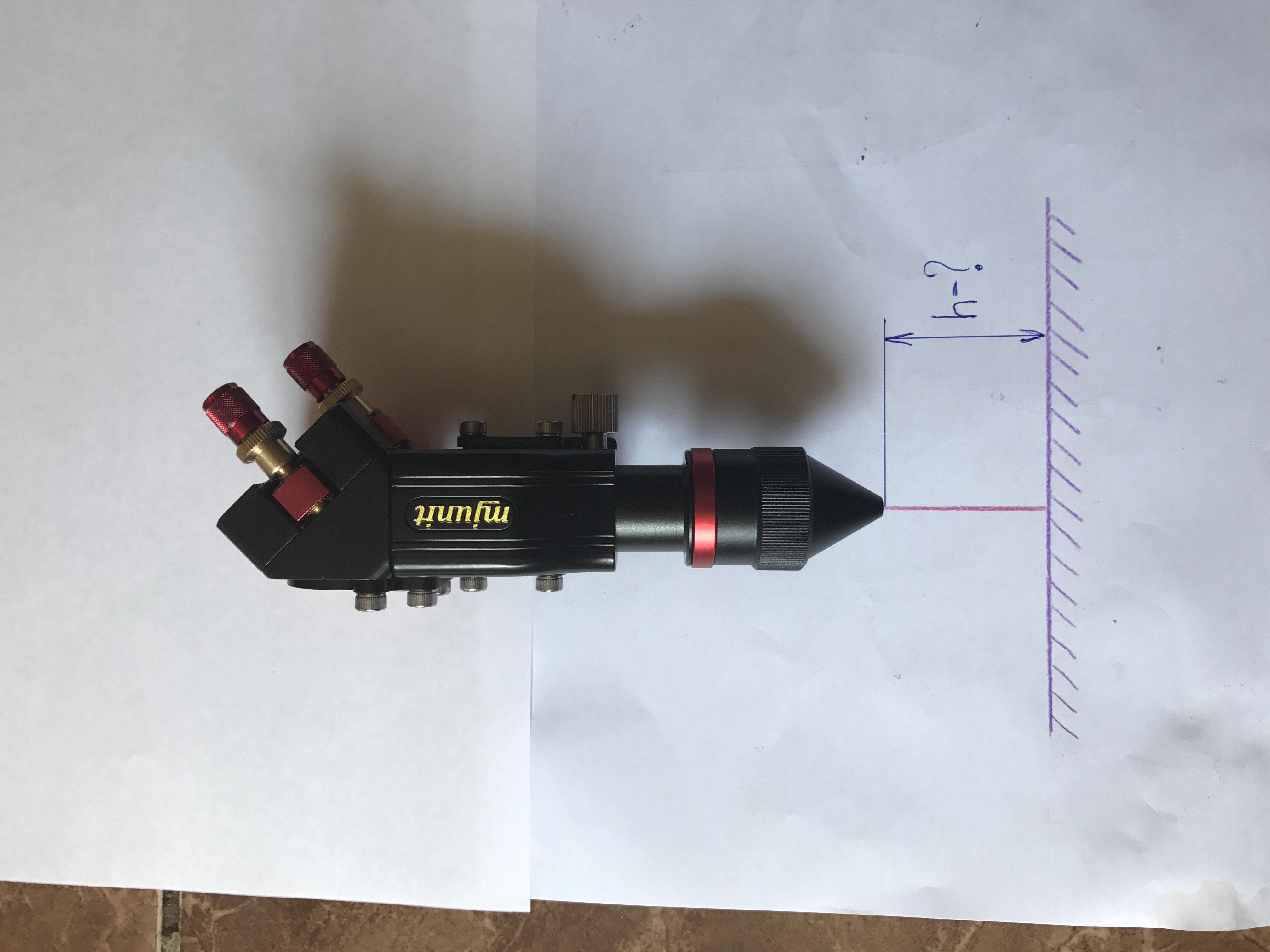

Юрий подскажите пожалуйста расстояния от носика сопла головки mjunit до стола для линзы 50.8 .
IMG_1936.JPG (5367 просмотров) <a class='original' href='./download/file.php?id=114528&mode=view' target=_blank>Загрузить оригинал (1.3 МБ)</a>

yaa_99 писал(а):Юрий подскажите пожалуйста расстояния от носика сопла головки mjunit до стола для линзы 50.8 .
у меня такая же голова. от линзы до носика 44мм, тоесть для 2х дюймовой линзы будет 6.8мм, у меня 2.5 19мм. сейчас вытачивают проставку, чтоб носик опустить, думаю так рез будет тоньше
